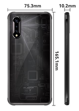

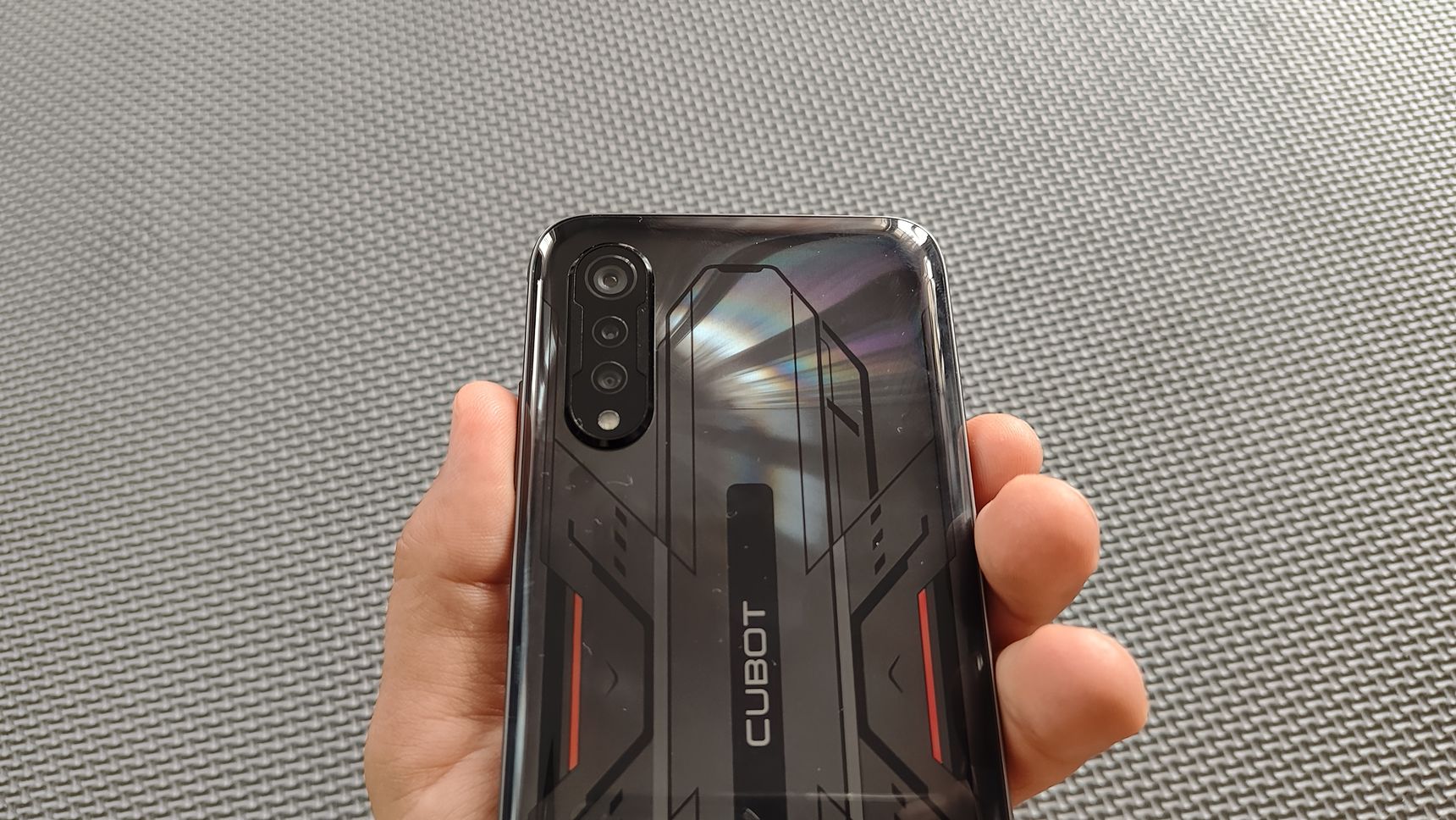

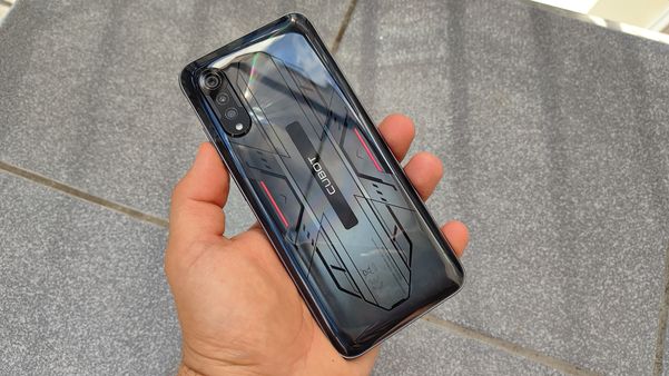

Cubot X70 to klasyczny smartfon o ciekawym designie. Najbardziej w oczy rzuca się tylny panel który zaprojektowano tak aby przypominał urządzenia gamingowe. Pierwsza rzecz z jaką X70 mi się skojarzył był recenzowany parę lat temu Lenovo Legion, czyli telefon iście gamingowy.
Panel wizualnie jest po prostu śliczny, bardzo mi się podoba zarówno wzór jak i dobór kolorów. Ogólnie Cubot często stara się wygląd swoich telefonów uatrakcyjnić, ale tutaj przeszedł samego siebie. Postawił na odważne, ciekawe wzornictwo i opłaciło się. Jest to w tym segmencie rynku chyba jeden z najlepiej prezentujących się wizualnie telefonów. Fajnie zostało tutaj wkomponowane logo Cubot, a moduł aparatu ma takie przewężeniem, które też fajnie wygląda. Minusem natomiast jest to, że moduł mocno wystaje ponad obudowę, więc wskazane jest korzystanie z dołączonego do zestawu silikonowego etui.
Panel wygląda jakby był szklany, ale to tylko stylizowane na szkło, wypolerowane i lakierowane tworzywo. Zresztą cały telefon wykonano właśnie z plastiku, ale nie jest to z mojej strony żadne zastrzeżenie. Telefon wykonano starannie, nic tu nie skrzypi, boczna ramka została precyzyjnie wykonana, tak samo zresztą jak umieszczone na niej przyciski. Sam układ przycisków jest klasyczny, z prawej strony mamy przyciski do regulacji głośności i zintegrowany z przyciskiem zasilania skaner linii papilarnych, z lewej mamy slot na karty, na dole port USB‑C i głośnik.
Telefon ma wymiary 165x75x10mm i waży 220g. Jest zauważalnie ciężki, ale nie uciążliwie. Wygodnie przy tym leży w dłoni dzięki zaokrąglonym krawędziom. Aha obudowa dość mocno się palcuje więc jest to kolejny powód aby korzystać z etui.

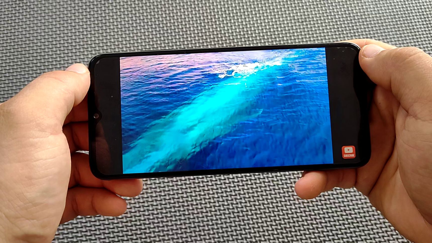

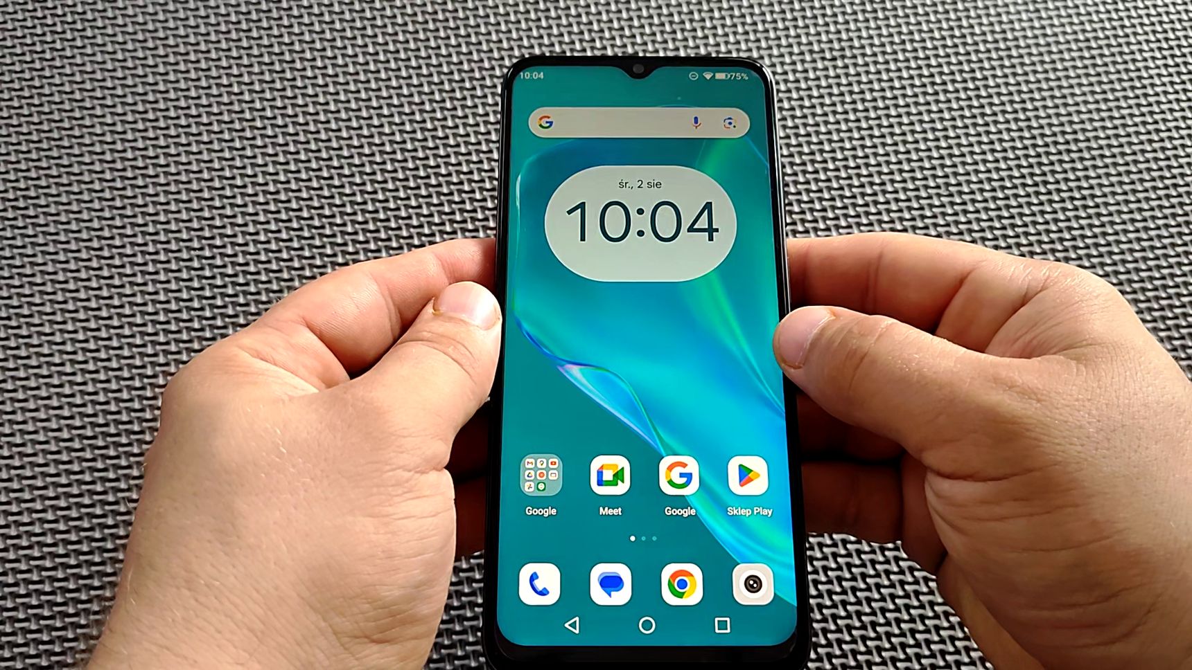

Z przodu telefonu ekran IPS o przekątnej 6.58 cala, o rozdzielczości FHD+ i obsługujący częstotliwość odświeżania 120Hz. Co tu dużo mówić pod względem parametrów jest to ekran którego jeszcze kilka lat temu pozazdrościć mogły niektóre flagowce, ale nie jest on też jakoś wybitny. Jasność moim zdaniem oscyluje tu w granicach 450‑480 nitów, całkiem komfortowo możemy z telefonu korzystać na zewnątrz, przy maksymalnej jasności, ale w bezpośrednim słońcu czytelność ekranu spadnie.
Jeśli chodzi o jakość wyświetlanego na telefonie obrazu, to jest ona całkiem dobra. Obraz jest ostry, z naturalnymi kolorami i czystą bielą. W ustawieniach telefonu możemy zmienić częstotliwość odświeżania, ale nie mamy tu trybu auto który sam zmieni częstotliwość w zależności od tego co robimy. Wiadomo podczas przeglądania internetu nie potrzebujemy 120Hz, spokojnie wystarczy nam 60Hz, co innego w grach. Niestety tutaj jeśli chcemy za każdym razem częstotliwość musimy zmienić ręcznie. Do tego nie mamy tu możliwości zmiany kontrastu i nasycenia kolorów.

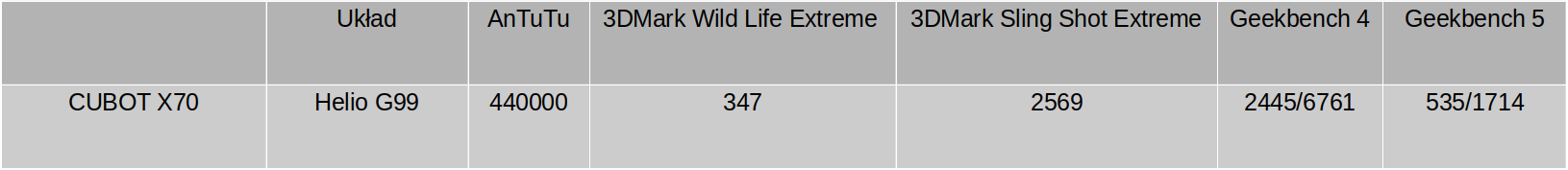

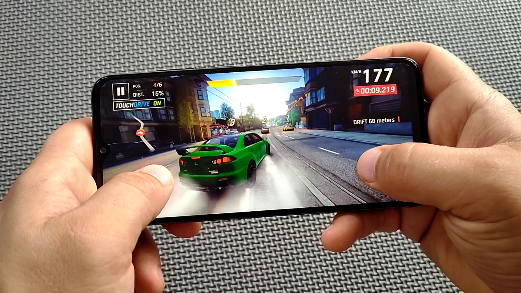

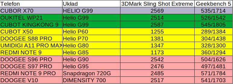

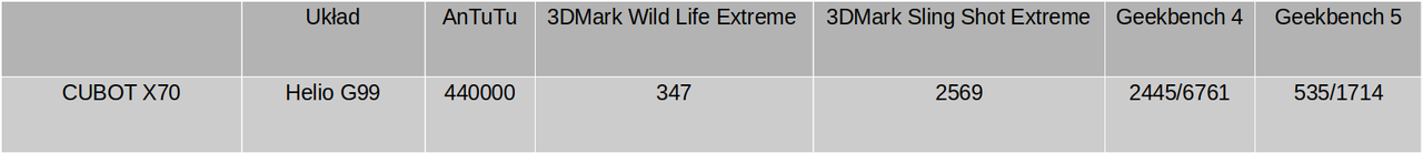

Jeśli chodzi o wyniki testów syntetycznych, to X70 nie odbiega pod względem wydajności od innych telefonów napędzanych Helio G99. Zarówno Cubot King Kong 9 jak i Oukitel Wp21 miały bardzo zbliżone. Są one wyraźnie wyższe niż wyniki telefonów napędzanych starszymi procesorami Helio serii P, i na poziomie Snapdragon 720G czy Dimensity 700. W codziennej pracy telefon radzi sobie bardzo dobrze. Duża ilość pamięci RAM, oraz wydajny 8 rdzeniowy czip pozwala na płynne działanie nie tylko samego systemu, ale i wymagających gier 3D takich jak Asphalt 9.
Na YouTube filmy w 1080p odtwarzały się bez żadnych opóźnień, ale eśli chodzi o inne serwisy streamingowe, to telefon nie obsługuje standardu Widevine L1, a tylko L3 przez co na Netflixie najlepszą dostępną rozdzielczością jest tylko 480p. Szkoda, że nawet nie HD.

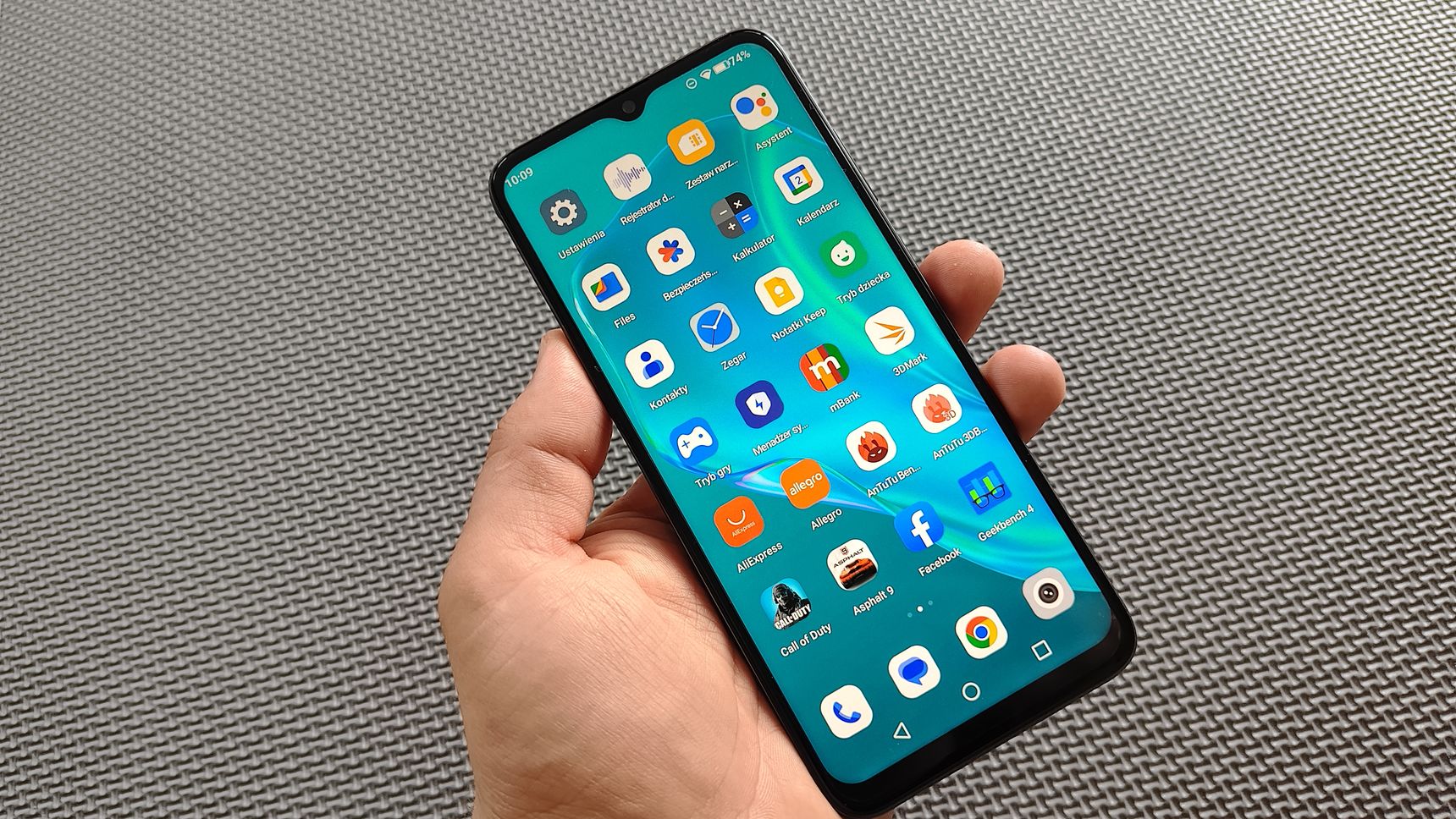

Telefon działa na nowym systemie Android 13. System jest czysty pozbawiony preinstalowanych aplikacji reklamowych, czy widżetów no i w przypaku telefonów z niższej półki jest to zawsze dobra wiadomość. Wielu producentów preinstalowuje w swoich telefonach dodatkowe aplikacje reklamowe co stanowi dla nich dodatkowe źródło dochodu. Cubot jednak na razie po te pieniądze nie sięga, dzięki czemu możemy cieszyć się lekkim systemem i płynnym interfejsem. Minusem jednak jest to, że decydując się na zakup X70 będziemy musieli przywyknąć do Androida 13, bo aktualizacji do wyższej wersji ten telefon po prostu się nie doczeka. Oczywiście mogą przez pewien czas pojawiać się drobne aktualizacje eliminujące mniejsze lub większe problemu, ale to tyle.

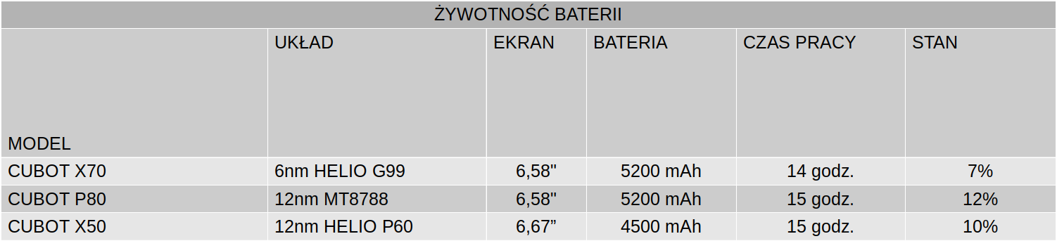

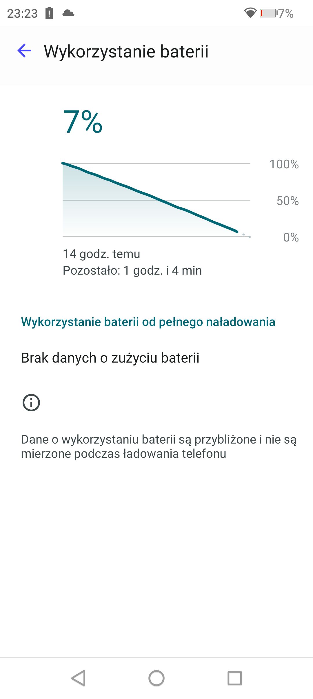

Telefon zasila bateria o pojemności 5200mAh. Jest to wystarczająco dużo aby aktywnie korzystać z telefonu co najmniej przez jeden dzień. Co zresztą potwierdza mój test, podczas którego X70 wyświetlał film na YouTube w trybie pełnoekranowym, z jasnością i głośnością ustawioną na 50% przez 14 godzin po których zostało mu 7% energii.
