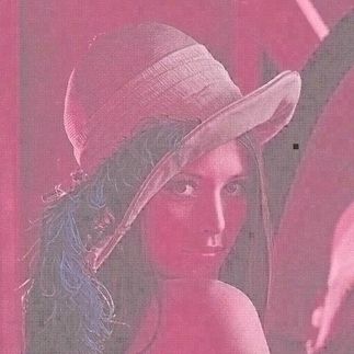

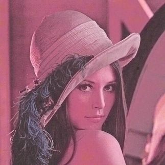

Tak jak mówiłem, powyższy wniosek jest nudny :). Idąc krok dalej, postanowiłem przeprowadzić cały eksperyment jeszcze raz ale tym razem zmieniając poziom jakości kompresji losowo między 95% a 100% – zmieniając tym samym warunki pracy algorytmu JPEG.
I w tym momencie zaczyna robić się ciekawie. Tutaj faktycznie zaobserwujemy już destrukcję obrazu, zobaczcie sami (polecam otwierać obrazki w nowym oknie, gdyż dobroprogramowa galeria dodaje po kilka iteracji ;)).
Obraz źródłowy
Po 50 iteracjach
Po 100 iteracjach
Po 200 iteracjach
Po 300 iteracjach
Po 400 iteracjach
Po 500 iteracjach
Po 750 iteracjach
Po 1 000 iteracji
Po 1 500 iteracjach
Po 5 000 iteracji
Po 10 000 iteracji
Po 25 000 iteracji
Po 50 000 iteracji
Jak widać, początkowo proces przebiega bardzo szybko. Im dalej, tym więcej powtórzeń potrzeba aby dostrzec jakie zachodzą zmiany w obrazie.

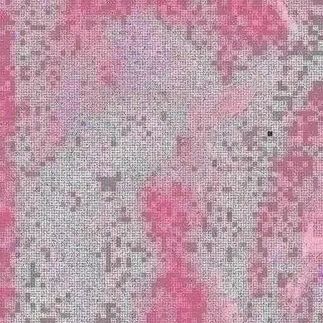

Wszystko wskazuje na to jakoby sytuacji stabilizowała się, jednak w okolicach 50 000 iteracji obserwujemy coś co można nazwać załamaniem się trendu.
50 500 iteracji
51 000 iteracji
55 000 iteracji
100 000 iteracji
Pomiędzy 60 000 iteracją a dalszymi, aż do 100 000 obserwowane są oscylacje obrazu, tzn. nie zmienia się on w sposób jak na początku, tylko zachowuje się jak szum, coś się przemieszcza delikatnie ale nic już się nie zmienia. Mówiąc w programistycznym slangu, wygląda to jakby obraz wpadł w nieskończoną pętlę.
