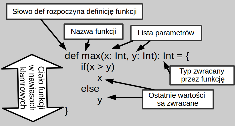

Do definiowania funkcji lub metody służy słowo kluczowe def. Napiszemy funkcję max zwracającą większą wartość z dwóch wartości przekazanych jako parametry:
def max(x:Int, y:Int):Int = {
      if(x > y) x
      else y
max jest nazwą funkcji przyjmującej dwa parametry typu całkowitego - Int i zwracającą również typ Int. Jak widać pominięto znane z innych języków słowo kluczowe return. Jest ono opcjonalne w tym przypadku i moglibyśmy je dopisać przed x i y. Zwracana jest zawsze ostatnia wartość z miejsca do którego doszła funkcja.
526321
Nie potrzeba też średników po każdej instrukcji. Kompilator sam znajduje gdzie się ona kończy. Charakterystyczne też jest odwrócenie kolejności nazwy argumentu z jego typem, jak również pojawienie się zwracanego typu po liście parametrów funkcji. (Może niektórzy już zorientowali się, że przypomina to sposób zapisu z języka UML.). Nawiasy klamrowe tak jak w większości języków pochodzących od C definiują nam zasięg. W tym przypadku ciało funkcji. Znak równości w pierwszej linii mówi, że funkcja zwraca wartość. Jest ona obowiązkowa dla funkcji. Jeśli jej nie napiszemy to oznacza to procedurę i brak zwracania wartości (oznacza to zwracanie Unit - coś podobnego do void w C).
