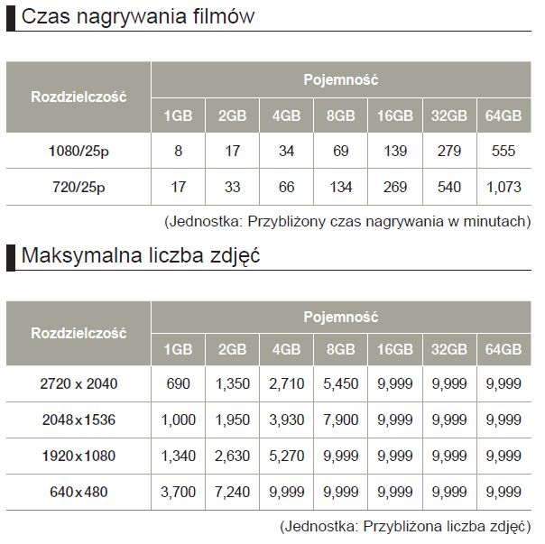

[list] [item]Pamięć wewnętrzna - brak[/item] [item]Obsługiwane karty pamięci - microSD (1GB ~ 2GB), microSDHC (4GB ~ 32GB), microSDXC (~ 64 GB). Karty powyżej 64GB mogą działać niepoprawnie.
bEDDITtF
Co daje nam możliwość nagrania filmów lub zrobienia zdjęć zgodnie z poniższą tabelką.[/item] [/list]

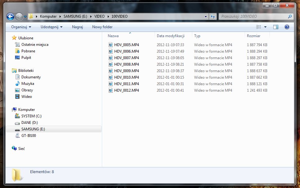

Maksymalny czas ciągłego nagrywania wynosi poniżej 20 minut przy maksymalnym rozmiarze plików 1,8 GB. Jeśli czas nagrywania wideo wynosi ponad 20 minut lub plik wideo jest większy niż 1,8 GB, zostanie automatycznie utworzony nowy plik wideo. Jeżeli chcemy więc cały filmik w jednym pliku, to bez programowania do łączenia filmów się nie obejdzie.
Test nagrywania
Test nagrywania
Użyta przeze mnie karta pamięci - Transcend Ultimate microSDHC 16 GB (jeden z gadżetów od Dobreprogramy z ostatniego HZ :) ). Po dwóch godzinach ciągłego nagrywania, zostało na karcie jeszcze trochę miejsca. Patrząc na powyższe dane, uważam, że karta 16 GB jest aż nadto wystarczająca do jednorazowego użytku - zanim ją zapełnimy skończy się prąd.
