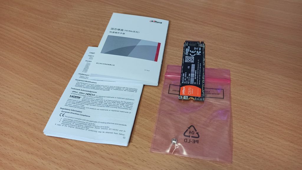

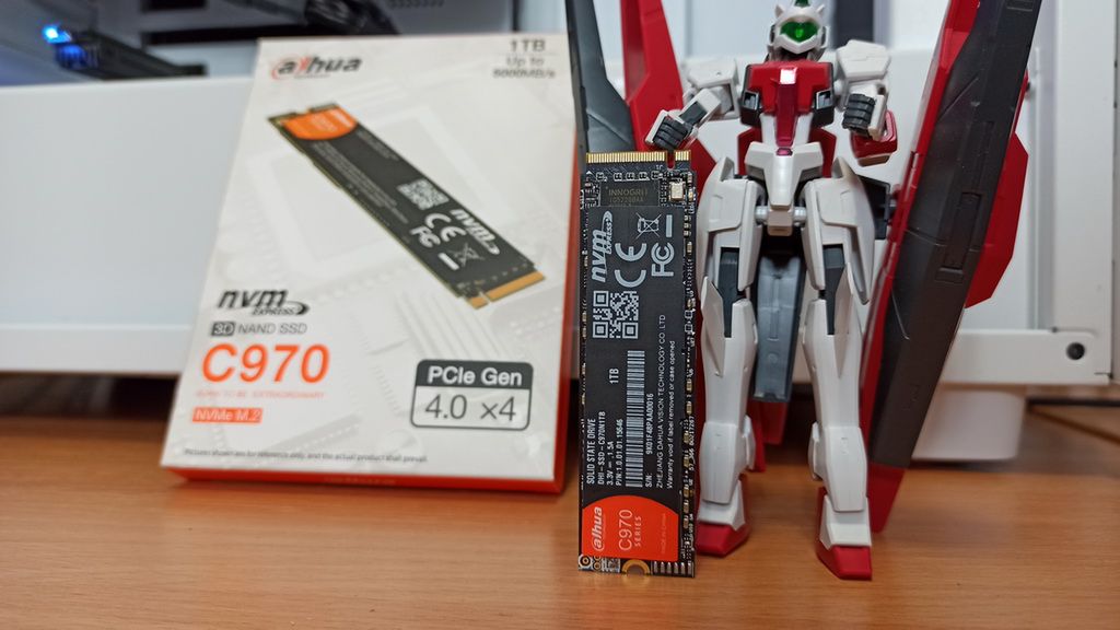

Produkt nabywamy w pudełku z podstawowymi informacjami technicznymi. W środku mamy plastikową wytłoczkę oraz skróconą dokumentację, plus śrubkę do przykręcenia dysku, gdyby płyta główna takowej nie miała.

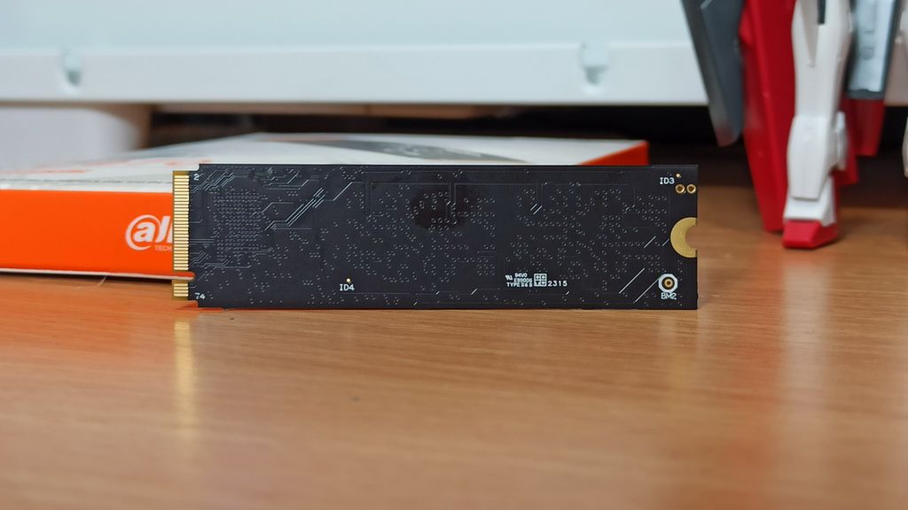

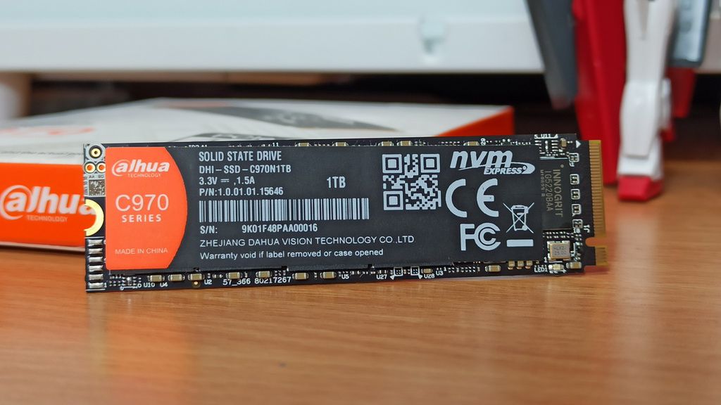

Dahua C970 to standardowy SSD o wymiarach 2280, pasujący do każdej płyty głównej w komputerze stacjonarnym i notebooku. Od razu wpada oko czarny laminat oraz naklejka producenta. Na rewersie dysku mamy gołe czarne PCB. Co ciekawe, C970 posiada niebieską diodę migającą podczas pracy (np. kopiowania plików), czego nie miała wersja Pro.
Dysk, śrubka i trochę dokumentacji - to znajdziemy w opakowaniu.
Dahua C970 nie został wyposażony w radiator. W przypadku przeciętnego PC nie jest to poważny problem, bo większość płyt głównych ma odpromiennik ciepła dla SSD. Z drugiej strony późniejsze testy pokazały, że nie jest to grzejący się dysk w przeciwieństwie do droższego wariantu Pro. Zatem nie trzeba martwić się na zapas.

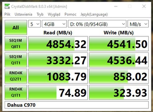

Na początek klasyk w postaci CrystalDiskMark. Uzyskane wyniki są blisko wartości deklarowanych przez producenta.
Niestety dysk wypada poniżej wymaganych parametrów PlayStation 5.

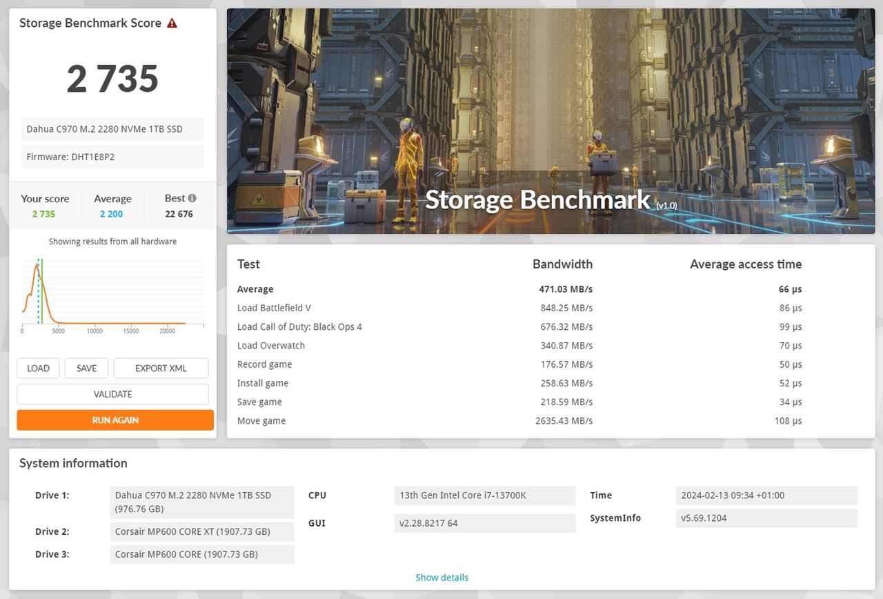

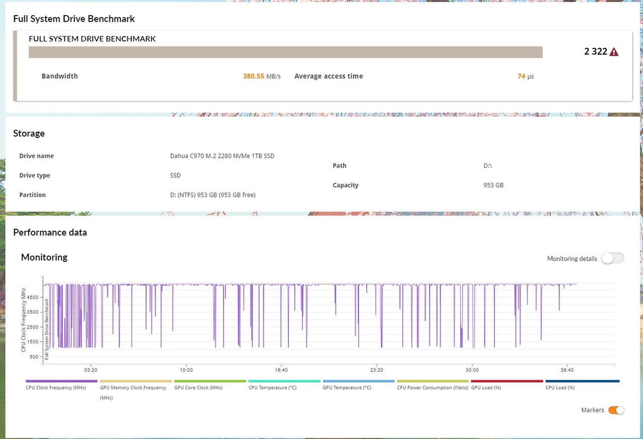

Kolejne testy wykonałem w PCMark 10 Full System Drive oraz 3DMark Storage. Oba polegają na kompleksowym prześwietleniu dysku w typowym scenariuszu użytkowym: kopiowanie, instalowanie programów, uruchamianie gier, operowanie na archiwach itd.
2431935
W 3DMark C970 osiągnął 2735 pkt. Dla porównania C970 Pro 1TB pochwali się wynikiem 3041 pkt, czyli nie ma między nimi dużej różnicy. Corsair MP600 Core XT o pojemności 2TB uzyskał 2454 pkt. Corsair MP600GS natomiast 2745 pkt (remis!).

W PCMark 10 dysk C970 uzyskał 2322 pkt. C970 Pro osiągnął 2919 pkt, czyli tu widzimy dużo większą różnicę. Dla porównania MP600 Core XT pochwali się wynikiem 2664 pkt, a MP600 GS 2497 pkt. C970 ląduje poniżej Kioxia Exceria Pro 2 TB (2550 pkt), Patriot P400 1TB (2800 pkt).

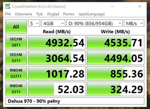

W CrystalDiskMark nie odnotowałem spadku wydajności między pustym a pełnym dyskiem. W konsekwencji nie odczujcie żadnych różnic w codziennych zastosowaniach.
Rezultaty dla C970 - 90% zapełnienia:
  • Kopiowanie pliku 40 GB – 2.0 GB/s
  • Kopiowanie paczki 2.5GB – 650 MB/s
W przypadku dużego pliku mamy niewielki spadek prędkości o 4%. Natomiast, gdy idzie o paczkę straty prędkości są już bardziej znaczne, wynosząc ok. 50% względem tego, co pokazuje niemal pusty dysk.
