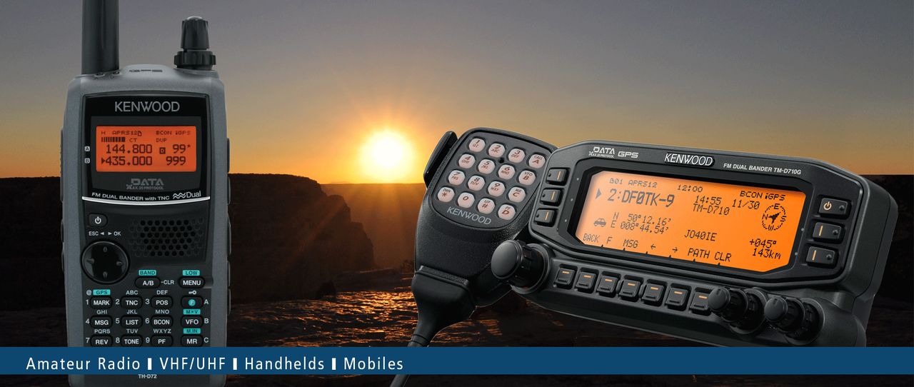

Fale UKF wykorzystywane są, między innymi, do zapewniania radiokomunikacji głosowej wszelkim służbom, instytucjom i firmom które wykupią odpowiednie pozwolenia radiowe. Znajdują one zastosowanie w łączności fonicznej: Policji, Straży Pożarnej, Straży Miejskiej, Pogotowia Ratunkowego i Lotniczego, wojska, GOPR—u i TOPR—u, na kolei — w łączności szlakowej, manewrowej i Straży Ochrony Kolei, w lotnictwie cywilnym i wojskowym. Są też wykorzystywane przez dyspozytorów, kierowców i motorniczych pojazdów komunikacji miejskiej, taksówkarzy, agencje ochrony mienia oraz wiele innych lokalnych firm i instytucji.
Wykorzystuje się radiostacje montowane w pojazdach oraz ręczne radiotelefony, popularnie, choć błędnie, nazywane "krótkofalówkami". W przypadku, wciąż bardzo popularnej, łączności analogowej, standardem w tym paśmie jest modulacja FM oraz kanały foniczne o szerokości 12.5 kHz. W radiokomunikacji lotniczej wykorzystywana jest modulacja AM, która nawet przy bardzo złych warunkach i niskiej mocy odbieranego sygnału pozwala nam zinterpretować ludzki głos.

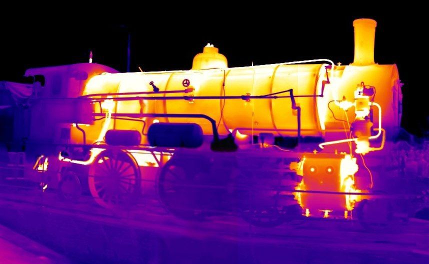

Jeszcze dalej, w spektrum, znajdują się fale podczerwone wykorzystywane choćby w kablach światłowodach i pilotach do telewizorów, światło widzialne, ultrafiolet, promieniowanie rentgenowskie i gamma.
Rozgrzany parowóz w dalekiej podczerwieni (źródło: Wikipedia)
Bliska podczerwień (źródło: Wikipedia)
Światło widzialne (źródło: Wikipedia)
Fale podczerwone zbliżają się ze swoją charakterystyką do światła widzialnego. Można je łatwo wytłumić i przenikają tylko cienkie, nieprzeźroczyste dla nich, przeszkody. Oczywiście zakres ten jest bardzo szeroki, dużo szerszy niż zakres światła widzialnego, i tak, daleka podczerwień bardziej przypomina mikrofale, a bliska jest podobna do światła widzialnego, do tego stopnia że przy pomocy specjalnych filtrów do "zwykłych" aparatów fotograficznych, możliwe jest robienie zdjęć w tym zakresie. Daleka podczerwień to natomiast promieniowanie cieplne — światło to emituje każdy gorący obiekt (a im bardziej jest gorący, tym emitowane fale mają wyższą częstotliwość, dochodząc nawet do światła widzialnego), a te które go pochłaniają i nie odbijają (będąc w tym zakresie "czarne"), po pewnym czasie nagrzewają się i też zaczynają emitować "światło" dalekiej podczerwieni. Światło ultrafioletowe zachowuje się podobnie jak światło widzialne i bliska podczerwień. Poniżej nagranie z kamery ultrafioletowej:

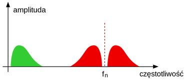

Emitowana moc rozprasza się pomiędzy częstotliwości dwóch wstęg bocznych oraz "szpilkę" — odpowiadającą fali nośnej. Wstęgi boczne odpowiadają częstotliwością fali akustycznej (modulującej). Każda z nich jest identycznym lustrzanym odbiciem przeciwnej. Modulacja ta wykorzystywana jest głównie w transmisji radia programowego na niskich częstotliwościach, w lotnictwie (o czym wspominałem już wcześniej) oraz w CB radiu. Mimo rozproszenia mocy, modulacja ta zajmuje wąskie pasmo, w porównaniu z innymi, nowocześniejszymi, jest jednak bardziej podatna na wpływ szumów.
Skoro jednak obie wstęgi boczne przenoszą te same informacje, to może moglibyśmy pozbyć się jednej z nich i zmniejszyć rozproszenie mocy i zajęte pasmo? Oczywiście! Możemy nawet wytłumić falę nośną, nie przenosi one żadnych istotnych informacji, no może poza informacją że w tym miejscu jest "środek" sygnału, ułatwiającą dostrojenie się do odbieranej transmisji. Sygnał zawierający tylko jedną wstęgę boczną nazywamy sygnałem Single Side Band (SSB). W krótkofalarstwie przyjęło się, że poniżej częstotliwości 10 MHz transmitujemy wstęgę "dolną" — modulacja Lower Side Band (LSB), a powyżej, "górną" — Upper Side Band (USB).

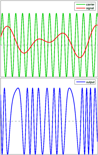

Inne podejście do problemu prezentuje modulacja częstotliwości. Tutaj sygnał nadawany jest cały czas z taką samą amplitudą, zmianie ulega natomiast częstotliwość fali, przyjmująca wartość z pewnego ustalonego zakresu. Przykładowo: 100 kHz, wokół częstotliwości 95.5 MHz, co daje nam falę przyjmującą częstotliwości od 95.45 do 95.55 MHz, w czasie. Jeśli sygnał odebrany z mikrofonu ma w danej chwili niskie napięcie, odpowiadająca mu zmodulowana fala nośna ma niższą częstotliwość, przy wyższym chwilowym napięciu, generujemy falę o częstotliwości wyższej. Modulacja ta jest odporna na szumy, jednak można zakłócić transmisję, emitując ciszę o wyższej mocy, np. wyłączając sąsiadowi radio.

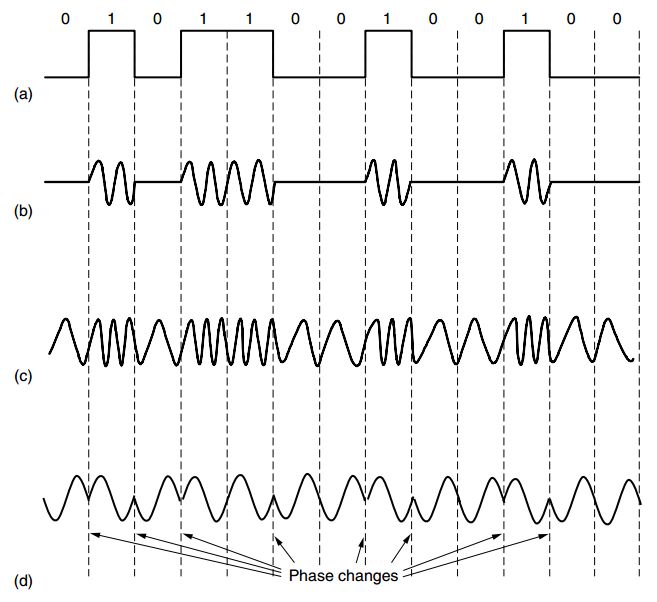

Różnicę, między modulacją częstotliwości i fazy, widać dobrze dopiero przy przesyłaniu sygnału cyfrowego. Zamiast sygnału z mikrofonu, sygnałem modulującym jest sygnał przyjmujący w czasie jedno z ustalonego zbioru, np. 2, 4, 8 lub 16, napięć. Cyfrowym odpowiednikiem modulacji AM, jest modulacja Amplitude-shift keying (ASK), modulacji FM — Frequency-shift keying (FSK), a modulacji PM — Phase-shift keying (PSK).

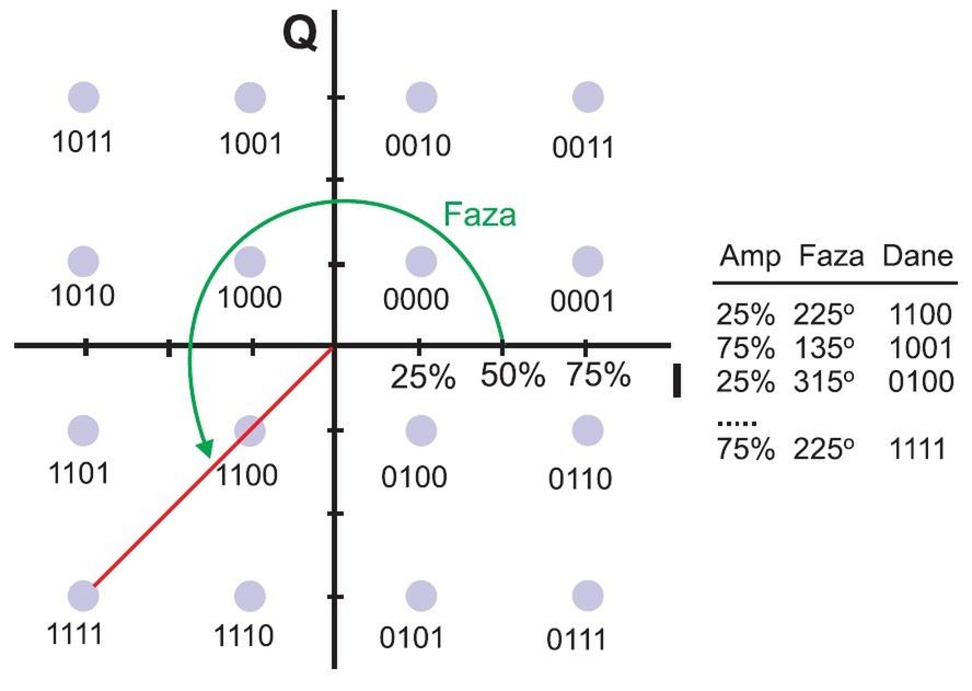

Modulacje można także łączyć. Przykładem tego może być modulacja QAM — Quadrature Amplitude Modulation, w wariantach QAM‑16, QAM‑64, QAM‑256 itd., gdzie liczba oznacza ilość możliwych stanów które w jednym czasie przyjmuje transmitowany sygnał. Są one kombinacją zmian amplitudy i fazy fali.
