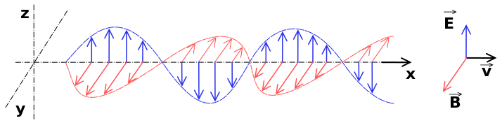

Załóżmy że przez przewodnik - np. prosty miedziany drut, przepływa prąd elektryczny o stałym napięciu 20V. W chwili gdy napięcie to ulega zmianie np. na odwrotne (‑20V), prąd zaczyna płynąć w przeciwnym kierunku, a w okolicy przewodnika chwilowo zaburzone zostaje pole magnetyczne. To samo dzieje się gdy przepływ prądu zostaje przerwany - np. po przecięciu kabla.
Jeśli to zdarzenie ma miejsce określoną ilość razy w ciągu sekundy, a kolejne powtórzenia następują w równych odstępach czasowych, generujemy fale elektromagnetyczną o częstotliwości równej ilości takich zdarzeń w ciągu sekundy. Przykładowo dla wygenerowanie fali o częstotliwości 20 MHz, należało by powtarzać taką zmianę 40 milionów razy w ciągu sekundy, np. 40 milionów razy odwracając napięcie lub przerywając przepływ prądu. 40, a nie 20, dlatego że pełny okres fali to zmiana i powrót na pozycję wyjściową, czyli ponowna zmiana.
Najczęściej do generowania fal elektromagnetycznych stosuje się prąd przemienny o napięciu przyjmującym, w czasie, kształt sinusoidy i regularnie przechodzącym przez "zero" (np od 20V do -20V). Jest to najlepsze rozwiązanie gdyż nie powstają wtedy fale o częstotliwościach harmonicznych śmiecące w eterze (szereg Fouriera, wyjaśnienie w 7. komentarzu).
Fala elektromagnetyczna

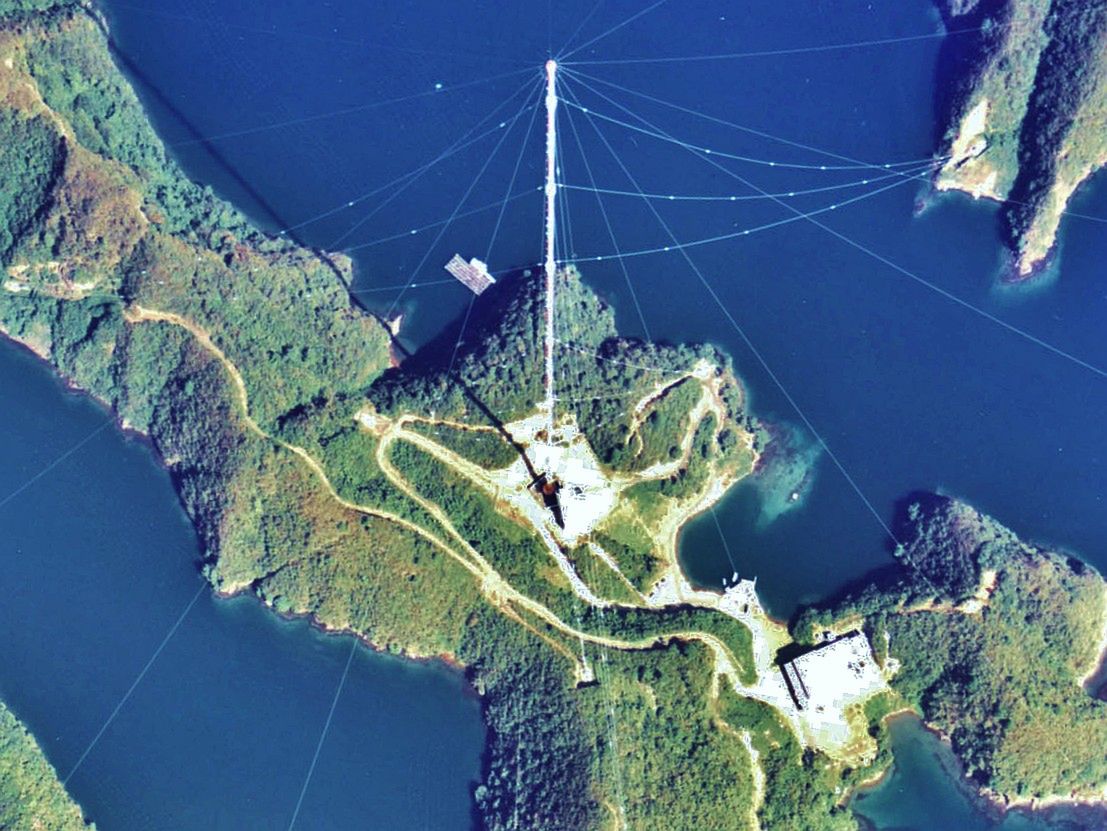

Fale bardzo długie mają niemal globalny zasięg i są zdolne do przenikania wody. Większość fal w pozostałych zakresach jest przez wodę odbijana. Uniemożliwia to komunikację pod wodą, ale poprawia zasięg na powierzchni (odbicie od tafli wody). Fale bardzo długie wykorzystywane są przez wojsko do komunikacji z łodziami podwodnymi oraz do globalnej nawigacji. Tak! Przed GPS‑em istniały podobne systemy pozycjonowania o zasięgu globalnym, wcale nie wymagające do działania satelitów. System OMEGA składał się z ośmiu nadajników umieszczonych na powierzchni Ziemi i umożliwiał ustalanie pozycji z dokładnością do jednej mili morskiej, czyli około 2 km. Z takich rozwiązań korzystano głównie na statkach. Do dziś pozostaje w użyciu Rosyjski odpowiednik systemu Omega - RSDN-20. Warto zauważyć że całkowite pasmo tych fal to 27 kHz. Nie wystarczyło by ono nawet na jedną stację radiową UKF FM (np. RMF FM). Jest to też szerokość odpowiadająca 1/740 pojedynczego kanału WiFi.
Jeden z nadajników systemu Omega

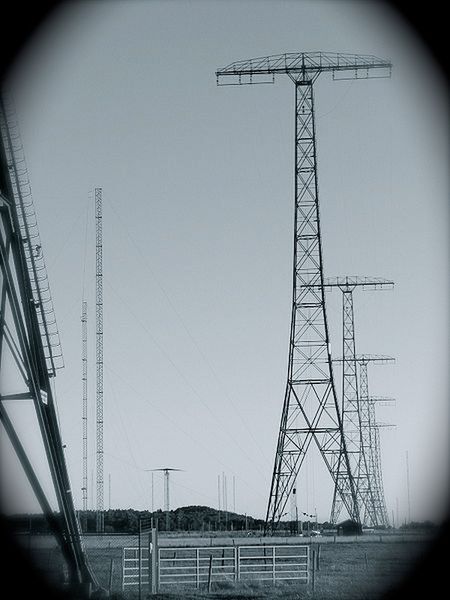

Fale krótkie
Zdjęcia autorstwa PD0AC
Fale krótkie (High Frequency, 3‑30 MHz, 10‑100 m) nie uginają się tak bardzo jak fale długie i średnie, jednak zaczyna tutaj występować zjawisko odbić od przeszkód oraz zjonizowanych warstw atmosfery. W zasadzie, zjawisko to występuje już i przy falach bardzo długich, ale nie odgrywa znaczącej roli w transmisji sygnału. Z uwagi na uginanie się fal w mniejszym stopniu, komunikacja z wykorzystaniem fali powierzchniowej nie jest już tak efektywna.
Pasmo to umożliwia komunikację na dalekie odległości (DX‑y), ze stosunkowo małymi mocami i z wykorzystaniem małych anten, jednak aby taka łączność mogła się odbyć, należy wykorzystać odbicia i znać zachowanie fal. Z tego względu fale krótkie mają największe zastosowanie w krótkofalarstwie i nie są powszechnie wykorzystywane do transmisji radia programowego.

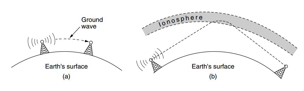

Fala powierzchniowa i odbita
Fala w zakresie fal krótkich może nawet kilkukrotnie odbić się od atmosfery i powierzchni ziemi (np. oceanu) aby powrócić do odbiorcy na innym kontynencie. W miejscach w których fala nie odbija się od Ziemi, sygnał nie będzie słyszalny na jej powierzchni.

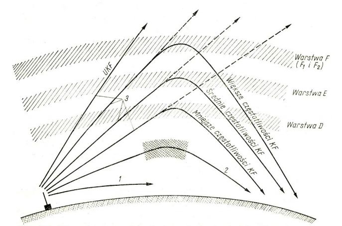

Odbicia w różnych warstwach jonosfery
Ponieważ fale o różnych częstotliwościach odbijają się od innych warstw jonosfery, a te pojawiają się i są aktywne o różnych porach roku i dnia, każde z pasm krótkofalarskich składające się na fale krótkie, ma swoją unikalną charakterystykę propagacji opisaną poniżej. Opis pasm zaczerpnięty został z książki pt. "ABC Krótkofalowca", autorstwa Krzysztofa Słomczyńskiego SP5HS.
[list] [item]Pasmo 160m (1810-2000 kHz): w porze dziennej tylko łączności lokalne, w porze nocnej możliwe łączności z całą Europą, a przy sprzyjających warunkach (szczególnie przed świtem) łączności międzykontynentalne.[/item][item]Pasmo 80m (3500-3800 kHz): w porze dziennej pewna łączność ze stacjami polskimi i bliższymi krajami Europy, w porze nocnej zasięg zmienny, możliwe nawiązywanie łączności w zasięgu kilku tysięcy kilometrów, szczególnie w zimie.[/item][item]Pasmo 40m (7000-7200 kHz): właściwości zbliżone, takie jak dla pasma 80m lecz maksymalne zasięgi znacznie większe.[/item][item]Pasmo 20m (14000-14350 kHz): w porze dziennej najlepsze pasmo do pracy międzykontynentalnej (DX), przydatne na krótkie dystanse, w porze nocnej nadaje się do pracy DX‑owej tylko w niektórych okresach roku.[/item][item]Pasmo 10m (28000-29700 kHz): w porze dziennej sporadycznie zapewnia lepsze warunki łączności DX‑owych niż pasmo 20m. Silnie zależne od stanu jonosfery. W porze nocnej przydatne jedynie do lokalnej łączności na fali przyziemnej.[/item][/list]

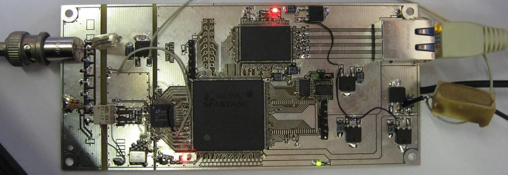

WebSDR
Jeden z odbiorników WebSDR bazujący na układzie FPGA/CPLD Xilinx Spartan
Pewnie chcielibyście już posłuchać jakiś transmisji?
Na całym świecie znajdują się odbiorniki fal długich, średnich i krótkich, a także wyższych zakresów częstotliwości, odbierające szeroki zakres częstotliwości na raz i umożliwiające odsłuch odbieranych sygnałów przez przeglądarkę Internetową. Są to tak zwane WebSDR-y. Większość z nich pracuje pod kontrolą podobnego oprogramowania pozwalającego na wybór częstotliwości, modulacji, a także prezentującego graficznie widmo odbieranego sygnału w formie "waterfalla". Często wyposażone są one dodatkowo w funkcję czatu, pozwalającego na rozmowę z innymi słuchającymi.
