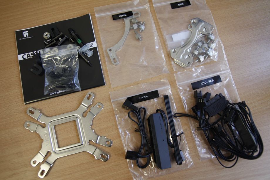

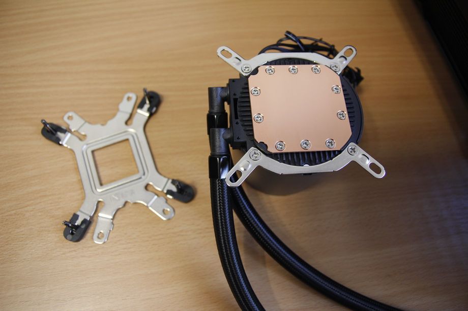

Po rozpakowaniu pudła z chłodzeniem do naszych rąk trafia całkiem spory pakiet akcesoriów. W skrócie mamy wszystko, co potrzeba, aby zamontować bloko-pompę na dowolnej podstawce Intela i AMD wyprodukowanej na przestrzeni ostatnich dziesięciu lat. Deepcool zachwala również, że Castle 280 bez większych problemów może powędrować na socket TR4. Wszystko, co potrzeba uwzględniono w pakiecie montażowym, acz wpada doprecyzować pewne niuanse. Miedziany spód pompy nie pokrywa idealnie w całości powierzchni procesora Threadripper. W konsekwencji nie zabraniam spróbować, ale mimo wszystko sięgając po CPU z tej półki rozglądałbym się za chłodzeniem dedykowanemu wyłącznie podstawce TR4.
703087

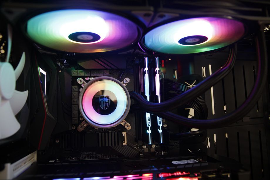

Prócz standardowych elementów montażowych mamy jeszcze rozgałęźnik PWN dla wentylatorów oraz komplet przewodów potrzebnych do organizacji podświetlania RGB pompy i wentylatorów. Zależnie od posiadanej płyty głównej wybieramy między dwoma przewodami 3‑pin (+5V-D-G). W efekcie z poziomu software cieszymy się w pełni adresowalnym podświetlaniem. Jeśli nasza płyta główna z racji wieku lub typu nie posiada odpowiednich złącz RGB, pozostaje jeszcze przewodowy pilot podłączany bezpośrednio do wtyczki SATA. Pozwala on na rotację między sześcioma rożnymi wariantami rozświetlenia AIO. Inną rzeczą jest późniejsze kombinowanie, jak go wyprowadzić poza obudowę, bez konieczności permanentnego usunięcia panelu bocznego.
703089

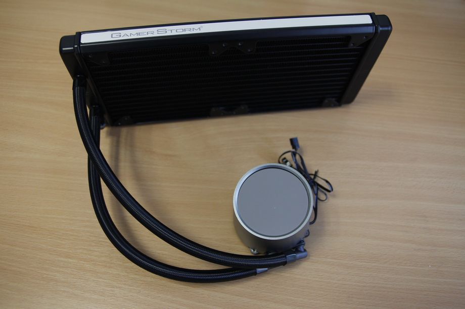

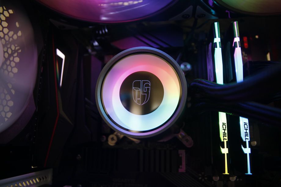

W kwestii wykonania Castle 280 trudno wytknąć większe uchybienia. Jak zawsze do produkcji posłużyło aluminium, miedź i odrobina tworzywa sztucznego. Producent zasadniczo postawił na pełen minimalizm formy, gdzie obudowa pompy przypomina trochę komin prosto z elektrowni atomowej. Na samej górze tej nietypowej bryły znajdziemy natomiast podobny zabieg estetyczny stosowany przez NZXT w postaci efektu zwielokrotnionego lustra. Niestety górnej pokrywy chłodzenia nie możemy dowolnie obracać w każdym kierunku, jak ma to miejsce choćby w Kraken X53. Największą bolączką testowanego AIO są niestety przewody zapewniające obieg wody. Opatulone stosownym oplotem i umiarkowanie elastyczne prezentują się bardzo dobrze, ale jak na złość są dość krótkie, bo liczą sobie mniej niż trzydzieści centymetrów. Dlatego montaż w niektórych obudowach pewnie przyprawi, co poniektórych o niepotrzebny ból głowy.
703091
Jeśli idzie o samą chłodnicę nie mam większych zastrzeżeń. Wymiary wynoszą odpowiednio 323 x 146 x 27 mm a do jej produkcji posłużyło tradycyjnie aluminium finalnie pomalowanym w kolorze czarnym Z boku radiatora zobaczymy jeszcze srebrne akcenty z wygrawerowanym Gamerstorm. Na chłodnicę wędrują dwa wentylatory o średnicy 140 mm, ale uwaga, bo bez problemu damy radę zamontować także 120‑tki. Zakres obrotów obu dostarczonych wentylatorów typu Hydro Bearing wynosi od 500 do 1800 RPM, przy ciśnieniu powietrza rzędu 2.83mmH20. Cechą charakterystyczną wentylatorów są wyżłobienia na krawędziach, przez które mimo wszystko odrobina powietrza ucieka na boki, zamiast trafić na radiator.

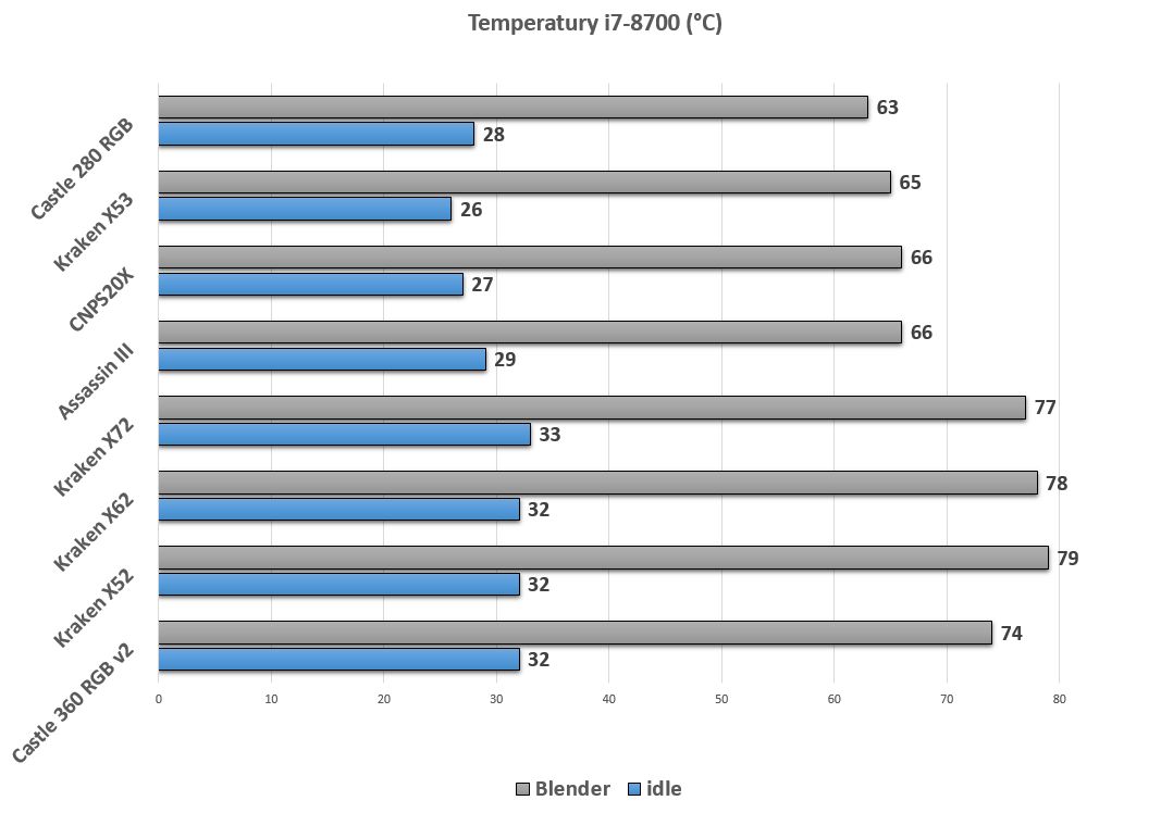

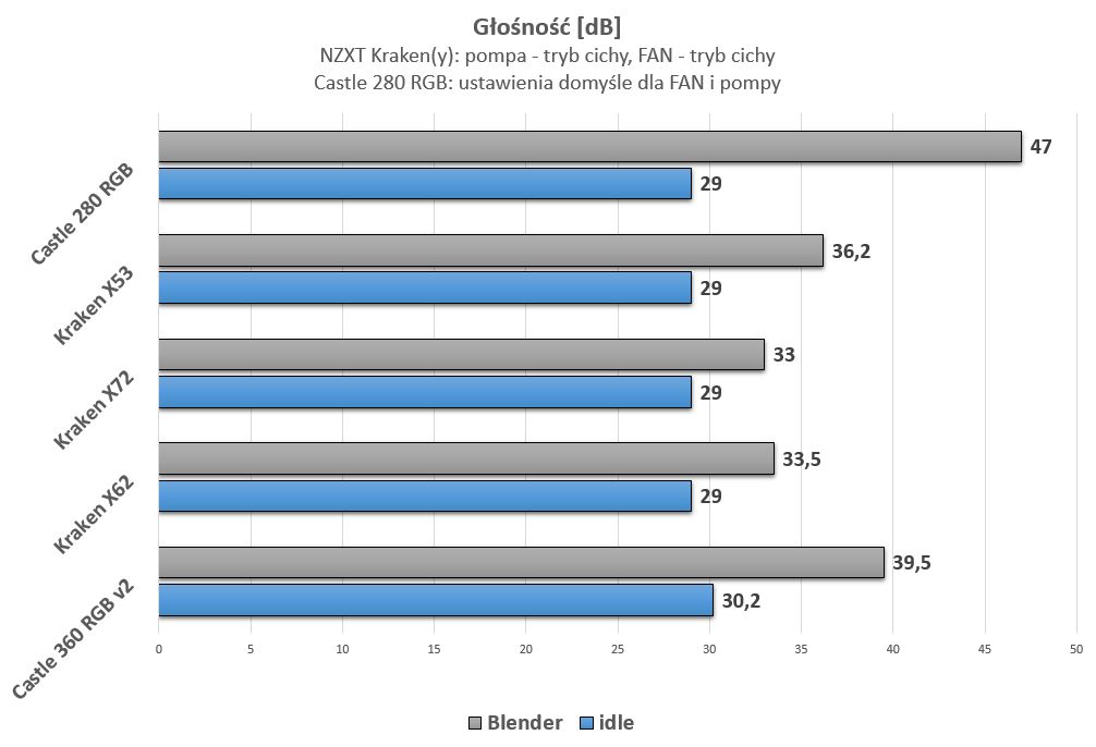

Maksymalna temperatura podczas pełnego obciążenia CPU wynosiła 63°C. Nie wiem jak Wy, ale moim zdaniem rewelacja. Na tym etapie warto dopowiedzieć, że w środku pompy ukrywają się między innymi ceramiczne łożyska, dzięki czemu deklarowana żywotność AIO ma wykraczać daleko ponad sto tysięcy roboczogodzin. Brzmi wyśmienicie. Niestety minusem platformy testowej okazała się głośność, co dobitnie pokazuje poniższy wykres.
703101
Sprawy nie wyglądały dobrze dla Deepcool, dlatego nie zwlekając przystąpiłem do własnoręcznej kalibracji AIO z poziomu oprogramowania dedykowanego dla płyty głównej Gigabyte. W skrócie prędkość wentylatorów ograniczyłem do 48% a pompy do przyzwoitych 50%. Najwidoczniej nastąpił cud, bowiem w Blenderze hałas całego PC spadł średnio do 34dB. Względem wcześniejszego rezultatu jest to kolosalna różnica. Moja zabawa krzywymi wentylatorów nie miała także specjalnie negatywnego wpływu na podwyższenie temperatur. W pełni obciążony i7‑8700 wykazywał teraz 65‑66°C. W grze Shadow of the Tomb Raider temperatura Intela oscylowała na poziomie 53°C z cyklicznymi spadkami do 40‑paru stopni Celsjusza. Poszczęściło się również w kwestii karty graficznej, bowiem w trakcie zabawy głośność całej platformy wynosiła średnio 37.8dB.

Mam tylko dwie krytyczne uwagi do Deepcool. Pierwsza to krótkie przewody cieplne odprowadzające wodę, które w niektórych obudowach znacznie ograniczą nam pole manewru. Druga uwaga tyczy się procesu montażu bloko-pompy, bowiem bez trzeciej wolnej ręki czeka Was kilka siarczystych epitetów rzuconych w stronę komputera. Sprzęt montowałem na platformie LGA1151, czyli musiałem sięgnąć po backplate. Gdy już powędruje za płytę główną nijak jesteśmy w stanie go unieruchomić w pożądanej pozycji, ponieważ śruby montażowe swobodnie przechodzą przez PCB. Z drugiej strony przewody cieplne były na tyle ekhm… sztywne i krótkie, że bloko-pompa cały czas odbijała w różne strony. Backplate jak na złość również nie dał się opanować a niewielkie nakrętki na sam koniec dolewały tylko oliwy do ognia. Poradziłem sobie z tym harmidrem, bo niejedno AIO już miałem (nie)przyjemność montować, plus cierpliwy ze mnie człowiek. Oczyma wyobraźni widzę jednak, jak laicy w akcie rozpaczy będą przeglądać YouTube w poszukiwaniu pomocy.
