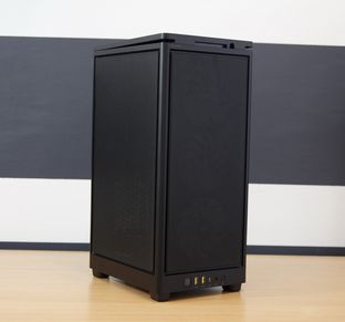

Obudowę otrzymujemy w prostym kartonie, gdzie całość chronią wkładki ze styropianu. Pudełko z potrzebnymi akcesoriami znajdziemy na samym dnie pakunku. Sama obudowa 2000D to konstrukcja w formie wierzy, naśladując tym samym udaną NZXT H1. Generalnie trudno ją nazwać super kompaktową. Wymiary wynoszą odpowiednio: 458 x 271 x 200 mm a całościowa pojemność to 24L. Dla porównania stojąc obok NR200P od Cooler Mastera sprawia wrażenie całkiem dużej konstrukcji.
191239
191240

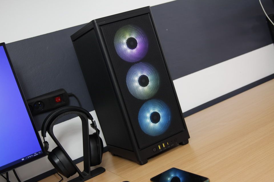

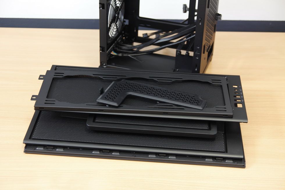

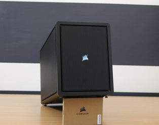

Corsair 2000D występuje w dwóch opcjach: z oraz bez RGB. W tym drugim wariancie obuwa nie ma żadnych wentylatorów, co obniża cenę produktu. Niezależnie od opcji obudowa posiada demontowalne panele mesh na froncie, po obu stronach i na górze. Producent zrezygnował z uwzględnienia hartowanego szkła, które przykładowo posiada wspomniana już H1.

Na tylnej ścianie obudowy znajdziemy magnetyczny filtr, osadzony w metalowych prowadnicach. Za filtrem zobaczymy perforowaną blachę o geometrycznych kształtach. Preferowaną konfiguracją w tym miejscu będzie wylot powietrza, bo po przeciwnej stronie obudowy mamy już zainstalowane trzy wentylatory a zaraz obok montujemy kartę graficzną.

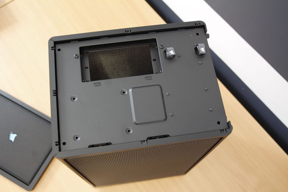

Od góry pokrywa trzyma się dzięki czterem magnesom. W konsekwencji jej demontaż jest prosty. W tym miejscu nie mamy perforowanych otworów. Co otrzymujemy to kilka rzepów służących do przytwierdzenia przedłużacza wpinanego do zasilacza.

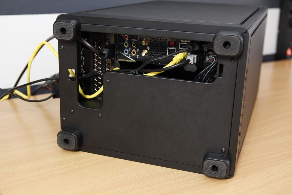

Natomiast od spodu obudowy Corsair 2000D zobaczymy cztery nogi z gumowymi podkładkami oraz plastikową maskownicę. Pod nią skrywa się panel I/O płyty głównej i porty karty graficznej. W miarę swobodne dojście do nich zapewnia otwór przelotowy z tyłu obudowy. Dla zagwarantowania sobie komfortu zalecam zaopatrzyć się w niektóre przewody z wtyczkami w kształcie litery L.

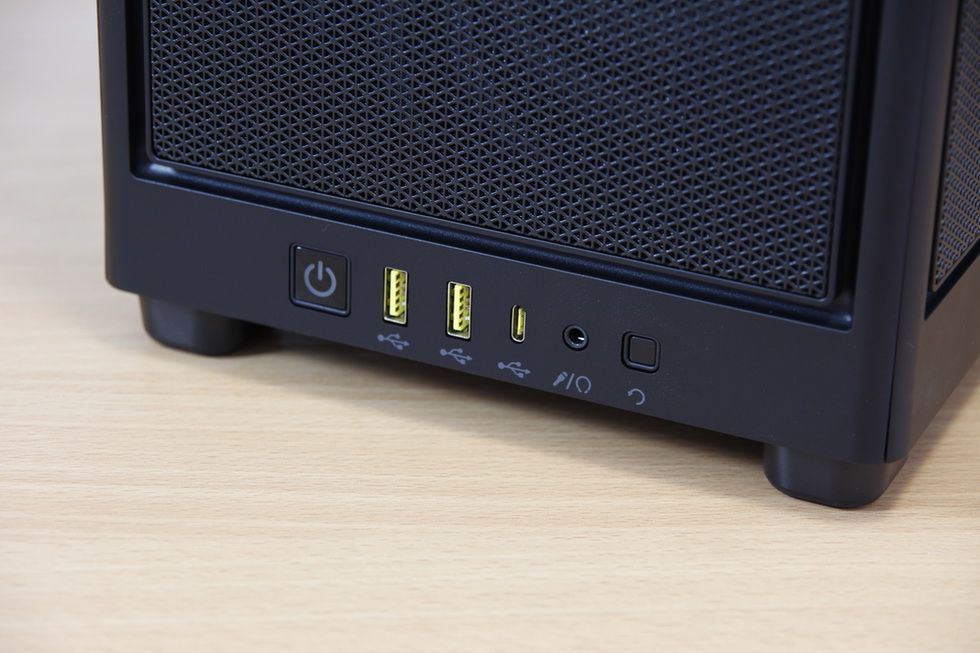

Panel przedni I/O umieszczono w podstawie obudowy, zapewniając tak łatwy dostęp do portu USB Type-C, dwóch portów USB 3.2 Gen 1 Type-A oraz gniazda słuchawek i mikrofonu, gdy 2000D stoi na biurku. Mamy też przycisk On/Off oraz reset.
