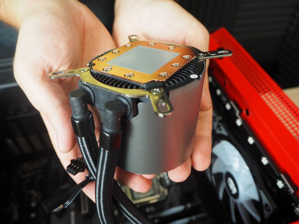

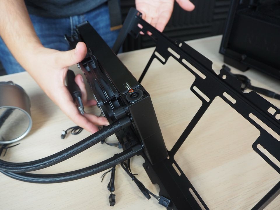

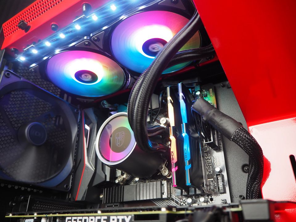

Poza wspomnianą nowinką Castle 240 RGB v2 wygląda i działa tak, jak jego poprzednik. Konstrukcja pompy obejmuje wysoki, cylindryczny blok z lustrem ozdobionym logiem producenta oraz podświetleniem RGB. Radiator o rozmiarach 240 mm z pompą łączą dwa przewody cieplne w oplocie o długości trochę ponad 30 cm. Ich rozmiar może martwić, zwłaszcza że standardem ogólnie przyjętym jest 40 cm. Jednak w NZXT H700, która swoją drogą mała nie jest, montaż w górnej części obudowy nie sprawił problemów. W większych obudowach, szczególnie myśląc o montażu na froncie, przy takim manewrze będzie jednak nam brakować centymetrów. Warto mieć to na uwadze.

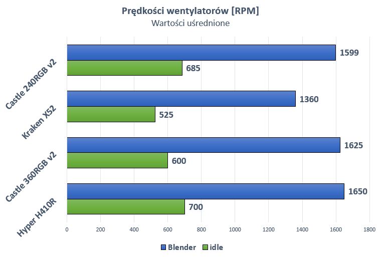

Jeśli chodzi o szum pompy to według producenta ten wynosi 17 dB przy 2500 RPM. Dołączone dwa wentylatory RGB obracają się z prędkością od 500 do 1800 obrotów na minutę, nie przekraczając przy tym 30 dB. Niestety niektóre zapewnienia producenta rozmijają się z rzeczywistością, o czym za chwilę się przekonacie.

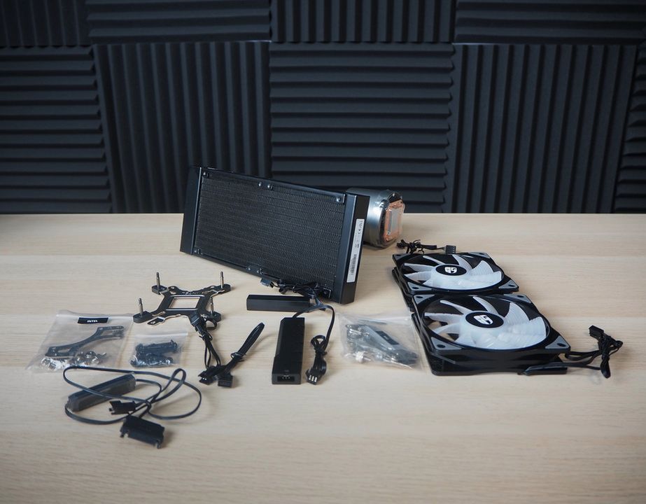

Kompatybilność zachowano z podstawkami AMD TR4, AM4, jak również Intel LGA2066 oraz LGA115x. Jeśli idzie o ogólną jakość wykonania nie mogę mieć żadnych zastrzeżeń. Zarówno w kwestii użytych materiałów oraz dopasowania komponentów. Jednocześnie chłodzenie zamontowane w obudowie, wykorzystujące pełen zakres RGB, prezentuje się bardzo dobrze. W zestawie prócz samego AIO znajdziecie oczywiście komplet okablowania oraz przejściówek pomocnych w podłączeniu całej przysłowiowej dyskoteki. Zatem spodziewajcie się odpowiedniego HUB’a RGB, opcjonalnego pilota podpinanego pod SATA a także rozgałęźnika zasilającego wentylatory, który zostanie ostatecznie podpięty pod CPU_FAN na płycie głównej.

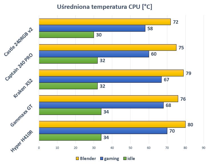

Słów kilka o metodyce. Chłodzenie zostało przetestowane na procesorze i7‑8700. Nie przeszedł on procedury skalpowania. Podczas pracy towarzyszą mu normalne temperatury, dlatego nie było potrzeby tego zabiegu. Platforma działała w trzech scenariuszach: idle (pulpit, odrobina YouTube), gra (kampania w Battlefield V) oraz benchmark (Blender). Każdy z nich zajmował od 30 do 45 minut.
Pracę DeepCool nadzorował system. Kraken działał w profilu cichym.
685244

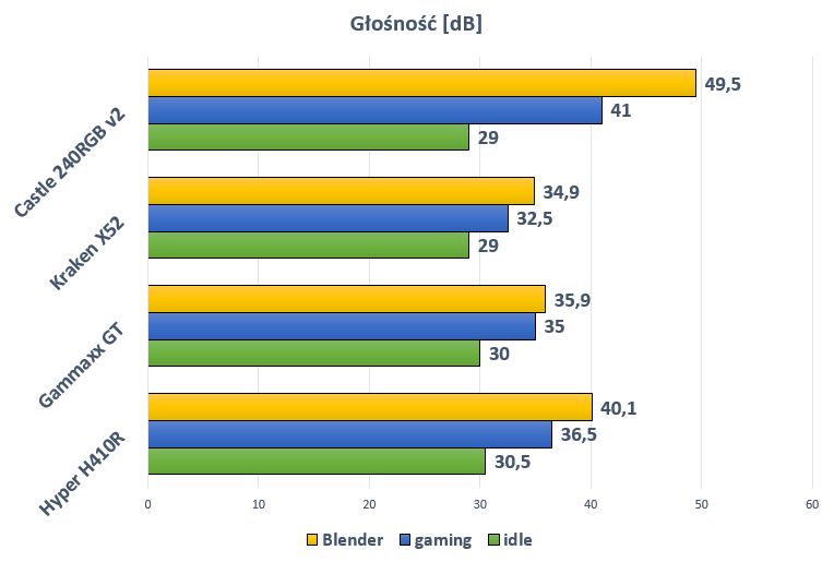

Temperatury, jakie uzyskuje chłodzenie są bardzo zadowalające. Średnio 70‑72 stopnie w benchmarku Blender to także zasługa odpowiednio wentylowanej obudowy. Niestety kompletnie rozczarowuje głośność komputera. O ile w idle sprzęt zachowuje wysoką kulturę pracy, tak podczas gry w Battlefield 41 dB z bliska wprawiają w osłupienie. Warto powiedzieć, że przepływ powietrza przez żebra radiatora nie przekraczał 1.00 m/s. Podczas testów z użyciem aplikacji Blender sprzęt z bliska generował hałas na poziomie 49.5 dB i był słyszalny z odległości dwóch pokoi.
Pomiar dokonany z bliska, przy otwartej obudowie.
Nie mogłem tych spraw tak zostawić, więc ruszyłem na poszukiwanie rozwiązania. Oczywiście najpierw przyjrzałem się fabrycznym wentylatorom. Co prawda posiadają one szpary dwóch stron, wynikające z ogólnego projektu konstrukcji, ale nie uciekała przez nie aż tak znacząca ilość powietrza, aby generować taki hałas. Sięgając do swojego przybornika ze sprzętem szukałem stosownych zamienników. Na całe szczęście do swojej dyspozycji miałem wentylatory Cooler Master Pro 120 RGB i SF120R. Pierwszy przykręcony do radiatora posiada delikatną szparę po lewej i prawej, ale mniejszą jednak niż w przypadku wentylatorów DeepCool. Drugi wentylator idealnie przylegał do chłodnicy.
161778
161779
Rezultaty? Nie tylko udało mi się obniżyć średnią temperaturę o dodatkowe dwa stopnie, to jeszcze sprzęt został wyciszony. Z bliska pod pełnym obciążeniem generował hałas średnio na poziomie 36.8 dB. Podczas zabawy w Battlefield V głośność mieściła się w granicach 34 dB, co należy uznać za zadowalający wynik.
