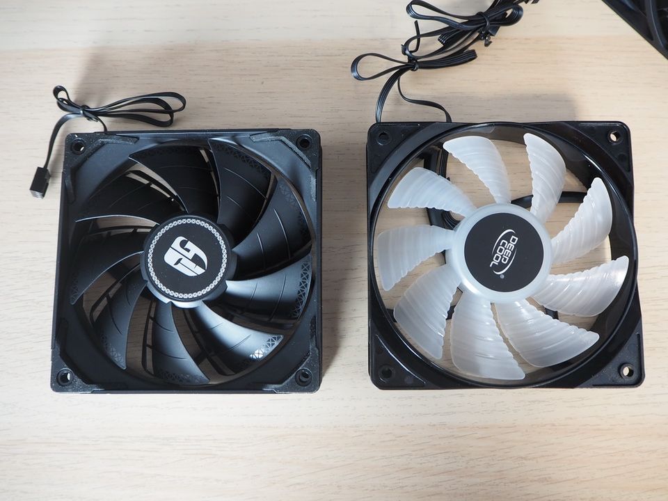

Po lewej wentylator Castle 240EX. Z prawej wentylator Castle 240RGB v2

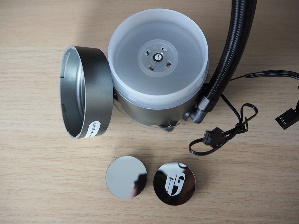

Pokrywę pompy, niczym wieczko słoika, można zdjąć bez najmniejszych problemów. Emblemat DeepCool wtenczas będzie na wyciągniecie ręki, ponieważ w zestawie mamy drugie szkiełko bez żadnego logo. Jest to ciekawe rozwiązanie, bowiem przy odrobinie cierpliwości i dojścia do odpowiednich środków damy radę przygotować własne logo. Ogranicza nas wyłącznie własna wyobraźnia. Patent bardzo ciekawy.

Zastosowane wentylatory to dwie 120‑milimetrowe autorskie jednostki TF120S. Pracują z prędkością w zakresie 500‑1800 obrotów na minutę (±10%) osiągając wydajność do 64,4 CFM przy hałasie rzędu 32,1 dB. Jak wiadomo zapewnienia producenta to jedno a realia drugie. Względem modelu Castle 240 RGB ogólna specyfikacja wentylatorów na papierze uległa pogorszeniu. Wcześniej oferowały wydajność 69,34 CFM i hałas do 30 dB, przy identycznej prędkości obrotów. Oczywiście w praktyce wentylatory były dużo… dużooo głośniejsze.

Zdejmowana pokrywa i wymienne logo. Ciekawy patent.

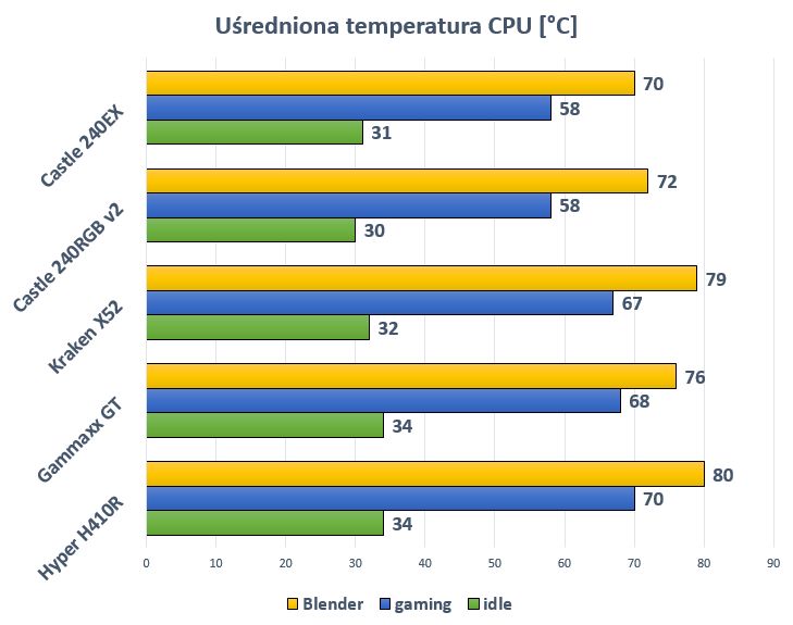

Jeśli idzie o temperatury DeepCool nie zawodzi.

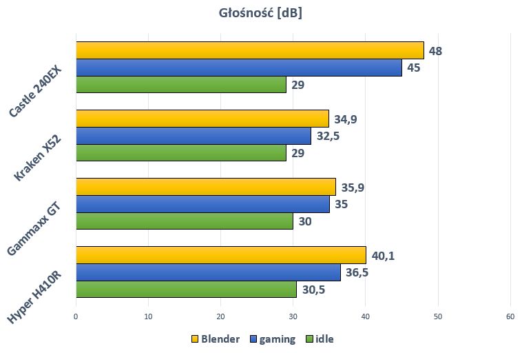

Pomiar dokonany z bliska, przy otwartej obudowie.
W idle wentylatory obracają się z prędkością ok. 600 RPM. Wtenczas chłodzenie zachowuje wzorową kulturę pracy. Podczas gry prędkość podbiła do 1300 RPM a pod pełnym obciążeniem (Blender) 1500 RPM. Po otwarciu obudowy i przyłożeniu miernika do chłodzenia pod pełnym obciążeniem uzyskałem wynik 48dB. Przy zamkniętej obudowie z odległości pół metra zanotowałem wynik na poziomie 37.3 dB. W jeszcze lepiej wygłuszonej obudowie może dałoby się ugrać dodatkowe 1 do 2 dB. Niemniej chłodzenie cichym nie można nazwać. Generalnie czego mi brakuje to stosownego oprogramowania producenta do zarządzani prędkością wentylatorów i pompy.
