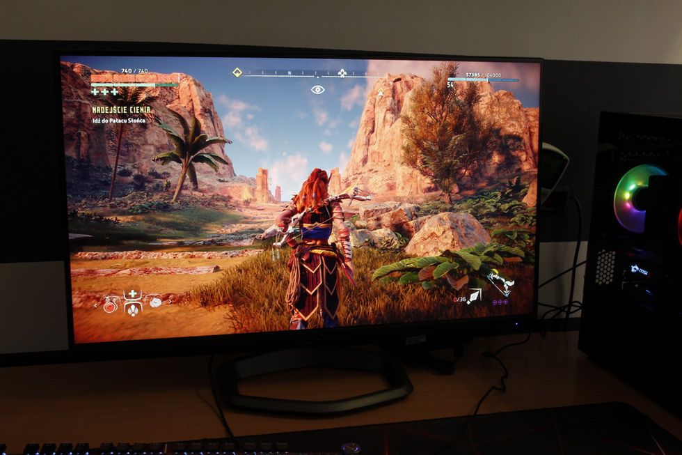

Szukacie dużego monitora, który nada się do pracy, multimediów i gier a przy tym nie zrujnuje domowego budżetu? Do właśnie takiego grona konsumentów będzie się starać przemówić ekran Cooler Master GM32-FQ.
956498
Cooler Master GM32-FQ ma wypełnić niszę znajdującą się między elektroniczną rozrywką a produktywnością, dając się w ten sposób poznać jako wszechstronny monitor. Do tego połączenie rozdzielczości 1440p z przekątną 31,5 cali, przy całkiem rozsądnej wycenie, ma szansę ugruntować pozycję Cooler Master w tym segmencie produktów. Pozostaje sprawdzić, jak sprzęt wypada w użytkowaniu oraz jaki tym użytkownika powinien po niego sięgnąć.

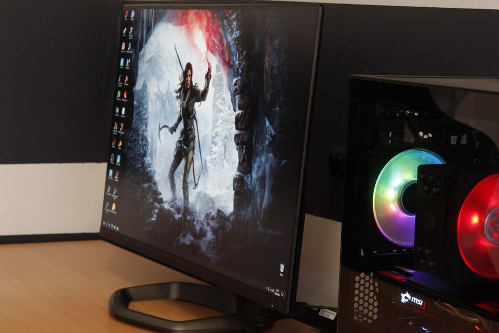

Ogólnym wzornictwem sprzęt przypomina testowany już monitor Cooler Master GM27-FQS. Model GM32-FQ cechuje minimalistyczna estetyka podkreślona przez stonowane kolory. Nie brakuje tu solidnego tworzywa sztucznego oraz metalowych akcentów, jak np. ramka wokół ekranu. Ogółem sprzęt daje wrażenie produktu premium, czyli coś o co czasem trudno w przypadku droższych monitorów.
184028
184027
184029
Główną cechą prezentowanej konstrukcji jest bardzo cienkie obramowanie matrycy, gdzie krawędź wzdłuż boków i góry mierzy niespełna 8 mm. Natomiast pod matrycą mamy grubszą czarną krawędź o szerokości 19 mm. Prezentuje się to świetnie. Niemniej po włączeniu ekranu zobaczymy, że pod matową powłoką mamy jeszcze kilka milimetrów dodatkowego obramowania.

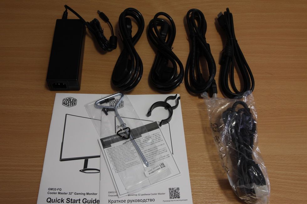

Zestaw akcesoriów monitora plus papierologia.

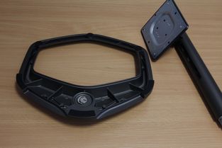

Podstawa w ciemnym srebrnym kolorze imituje logo producenta. Jest to ciekawy detal nadający monitorowi charakteru. W przeciwieństwie do GM27 producent tym razem zrezygnował z podświetlania RGB, co tylko bardziej podkreśla minimalizm konstrukcji. W mojej ocenie decyzja na duży plus. Sama podstawa zachowuje należytą stabilność, więc nie ma mowy o niepożądanym kołysaniu ekranu czy obwieszeniu w jedną czy to drugą stronę.
184026
184025

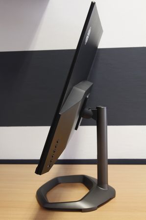

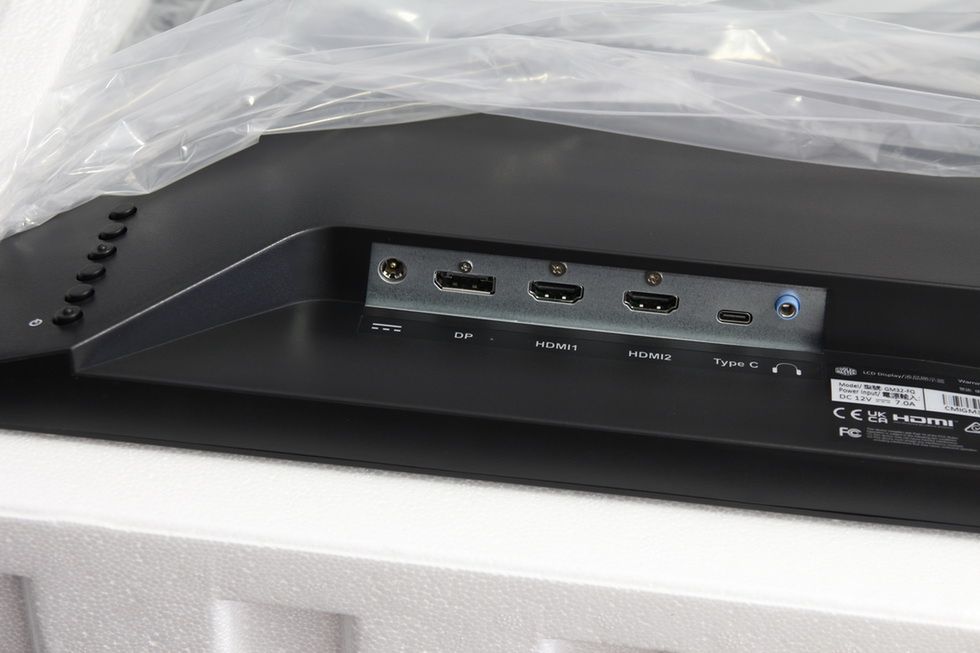

Tył monitora wykonano z matowego czarnego plastiku. Podstawę można zastąpić mocowaniem VESA 100 x 100 mm. Wszystkie porty schowano pod dolną krawędzią obudowy. Ich niskie umiejscowienie powoduje, że przewody dość trudno schować całkowicie poza zasięgiem wzroku. Szczególnie dotyczy to zasilacza, który został umiejscowiony daleko po prawej stronie.
Przyzwoity zestaw złącz. Szkoda, że producent poprzestał na HDMI 2.0.
Ogółem nie można narzekać na brak złącz: DisplayPort 1.4, 2x HDMI 2.0 i 1x USB typu C (tryb DisplayPort Alt Mode). Z tyłu ekranu znajdują się również dwa porty USB 3.0 tupu A i jedno typu B oraz gniazdo słuchawkowe. Na pokładzie mamy także dwa głośniki o mocy 2W każdy. Trochę szkoda, że producent nie uwzględnił najnowszego standardu HDMI 2.1. Monitor nie obsługuje także zasilania z portu USB C.

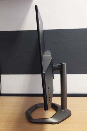

Podstawa monitora umożliwia regulację nachylenia od -5°do +20°, wysokości do 16 cm nad blatem i obrotu prawo-lewo w zakresie -15°~+15° matrycy. Czego ekran nie obsługuje to funkcja pivot, co myślę z pewnością przypadło by do gustu wszystkim zajmujących się hobbystycznie i półprofesjonalnie grafiką.

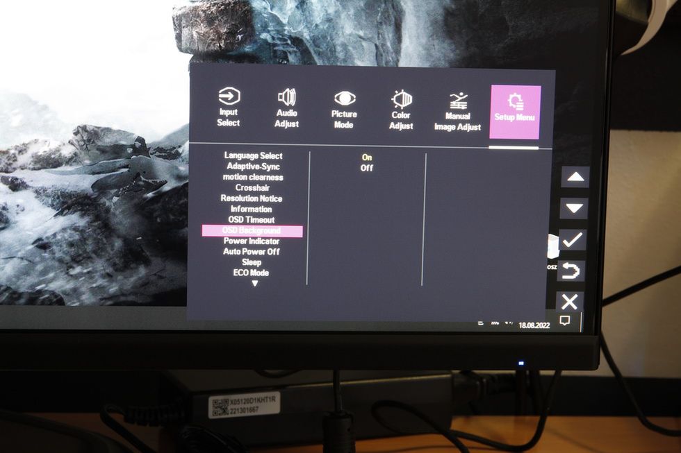

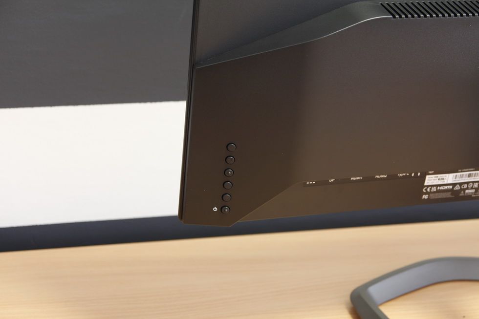

Menu monitora ogarniamy za pomocą pięciu klasycznych przycisków ukrytych z tyłu po prawej stronie ekranu. W tym miejscu również umieszczono przycisk włącz/wyłącz a więc widzimy identyczny schemat wzorem GM27-FQS.
Przycisk on/off ma lekkie wybrzuszenie dla lepszego rozpoznania.

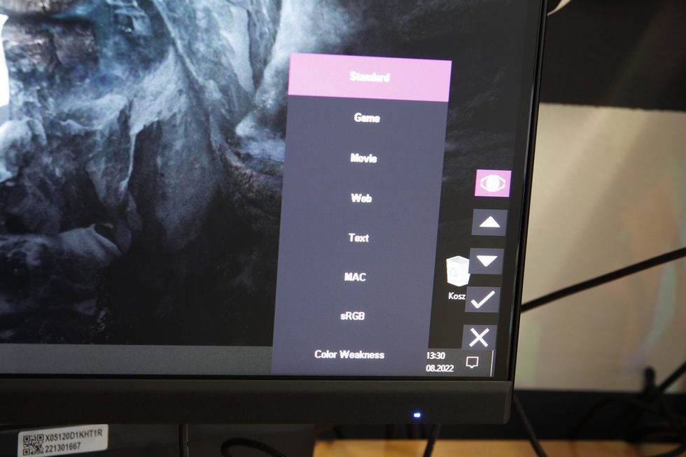

W ocenie Cooler Master takie rozwiązanie jest bardziej opłacalne i trwalsze niż joystick. Może i jest w tym trochę racji, ale obecne rozwiązanie poruszania się po OSD jest nieintuicyjne i frustrujące. Na szczęście można przyjąć, że w przypadku większości przeciętnych użytkowników po wykonaniu pierwszej konfiguracji, przy dalszym użytkowaniu będzie nas już tylko interesować przycisk on/off.
957008
Menu monitora podzielono na sześć sekcji i trzeba przyznać. Możliwości konfiguracji jest całkiem sporo: predefiniowane profile, styl wyświetlanych barw, jasność, kontrast itd. Zmieniamy także color space (BT709, DCI‑P3, BT2020) oraz color domain (RGB lub YUV Mode). Sprzęt nie pozwala na zmianę wartości gamma. Jednocześnie mam wrażenie, że rozmieszczenie pewnych funkcji jest mało przemyślane. Przykładowo UI nie posiada zakładki Game (lub czegoś w ten deseń), dlatego chcąc ustawić zakres overdrive trzeba udać się do Picture Mode, a np. adaptive sync schowano już w Setup Menu. Pomieszanie z poplątaniem.
957009
Widać zatem, że na polu przemyślanego i nowocześnie wyglądającego UI w porównaniu do innych marek producent ma jeszcze trochę do nadgonienia.

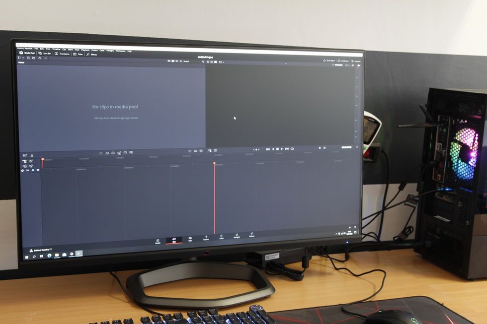

Panel idealnie nadaje się do użytkowania Premiere Pro albo Davinci Resolve.

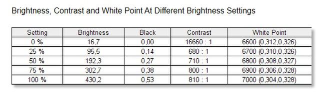

Matowy panel IPS 8‑bit pod względem odwzorowania i jednolitości kolorów czy jednolitości podświetlania wypada bardzo dobrze. Decydując się na odświeżanie 60Hz można wybrać 10‑bitową głębię kolorów. Zmierzona jasność wynosiła 430 cd/m2, co jest niemałym skokiem względem GM27-FQS (325 cd/m2). Do tego, jak przystało na IPS mamy szerokie kąty widzenia - 178 stopnie wertykalnie i horyzontalnie. A ponieważ jest to płaski panel tym bardziej nadaje się do wygodnego oglądania filmów z np. kanapy.
Monitor powinien spokojnie osiągać kontrast 1150:1, ale w moich warunkach testowych lub z winy sampla nie udało mi się zbliżyć do tej wartości.
Konstrukcja bazuje na krawędziowym podświetlaniu matrycy. Backlight bleeding w przypadku GM32-FQ nie jest przesadnie dokuczliwy o ile nie spędzamy czasu w bardzo ciemnym pomieszczeniu. Jeśli idzie o rozrywkę czy typową pracę nie zwracałem uwagi na BLB.

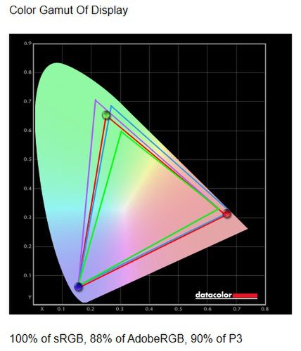

Jak na monitor "konsumencki" mamy dobre odwzorowanie kolorów. Pomiar przy 165Hz, 8-bit.

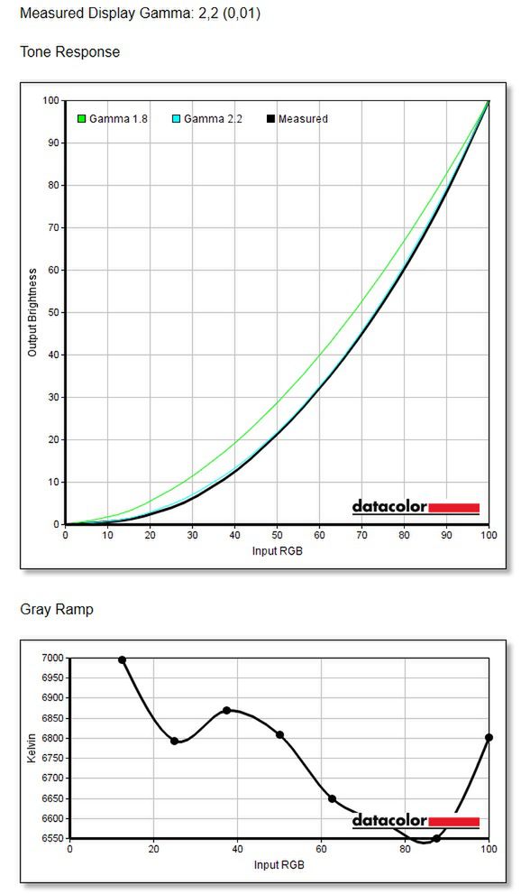

Odwzorowanie kolorów wygląda w następujący sposób: 100% sRGB, 88% adobeRGB, 90% P3 oraz 82% NTSC. Fabryczna konfiguracja pod względem gammy, temperatury kolorów, punktu bieli i dokładności skali szarości również należy ocenić na spory plus testowanej konstrukcji.
Znakomite odwzorowanie gammy bliskie wartości 2.2. Niestety nie można zmieniać tego parametru.

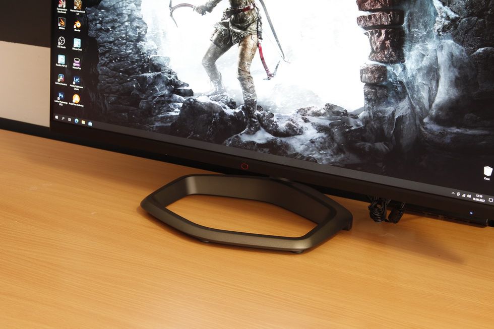

Minimalistyczne wzornictwo monitora robi dobrą robotę.

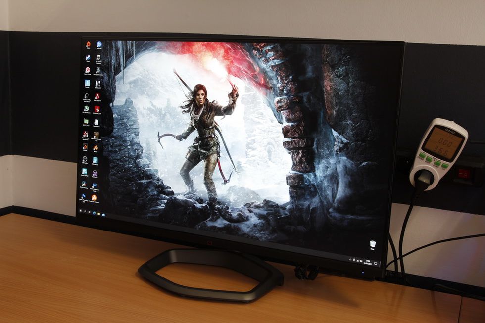

Należy podkreślić, że przy pełnej jasności matrycy monitor pobiera z gniazdka 51W. Obniżając jasność do połowy redukujemy pobieraną energię do 31W. Dla porównania AOC U3277FWQ (32" + 4K) cechował odpowiednio pobór 48,7 oraz 33W. Należy podkreślić, że 50% jasności + 70% kontrastu w zupełności wystarczy do komfortowego użytkowania ekranu.

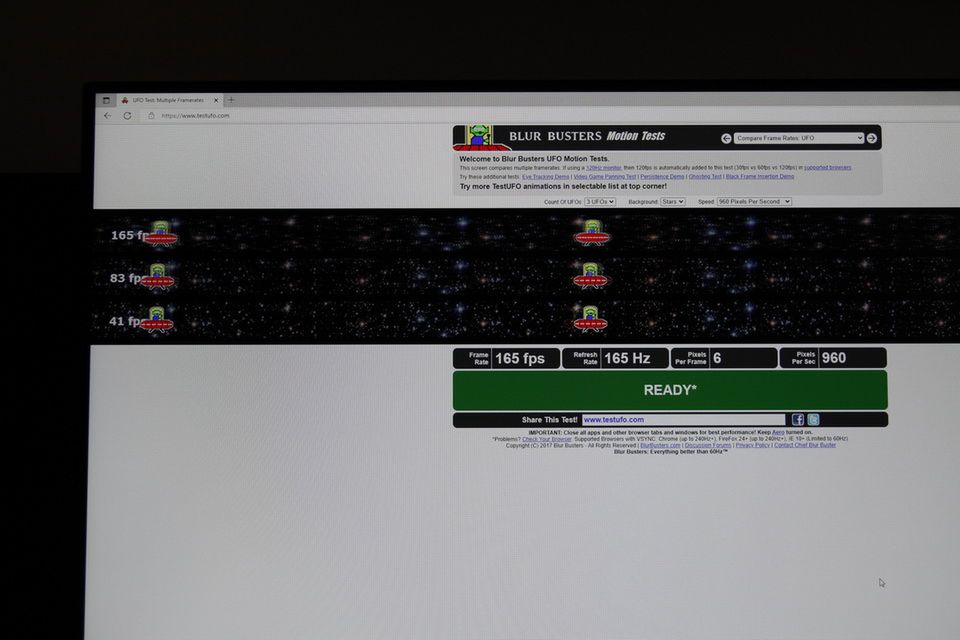

Monitor posiada cztery tryby overdrive dostępne w menu OSD: Standard, Advanced, Ultra Fast, Dynamic. W dwóch pierwszych nie dostrzegamy obecności efektu overshoot (tzw. odwrócony ghosting), powidoków (ghosting) ani żadnych problemów z artefaktami, ale czas reakcji wydaje się być bardzo wysoki. Jeśli przejdziemy na Dynamic, który oferuje najniższy czas reakcji matrycy, overshoot występuje w akceptowalnych granicach.
Ogółem przy większości ustawień overdrive można wyczuć, że Cooler Master GM32-FQ cechuje się przeciętnym czasem reakcji. Ogółem panel nie nadąża za wymaganiami zastosowanej częstotliwości odświeżania 165 klatek na sekundę.
Klasyczny test UFO na ghosting i artefakty.
No dobrze, ale co to oznacza w praktyce? A no tyle, że GM27-FQS nie przemówi do "spoconych" graczy wieloosobowych, duszących w najbardziej dynamiczne tytuły z gatunku strzelanek - CS:GO, Valorant, Call of Duty itd. Bardzo szybkie gry wyścigowe także nie będą mocną stroną testowanego monitora Cooler Master.

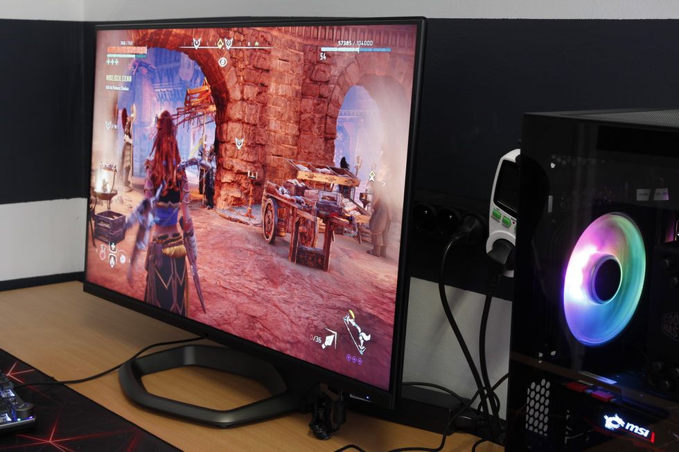

Gdzie natomiast GM27-FQS sprawdza się perfekcyjnie to gry typowo narracyjne - RPG wszelkiej maści akcyjniaki trzecioosobowe, point & click. Gry z gatunku RTS to także domena tego monitora a osoby spędzające czas tytułami moba (ze względu na proporcje, rozmiar i rozdzielczość) także powinny sięgnąć po GM27-FQS.

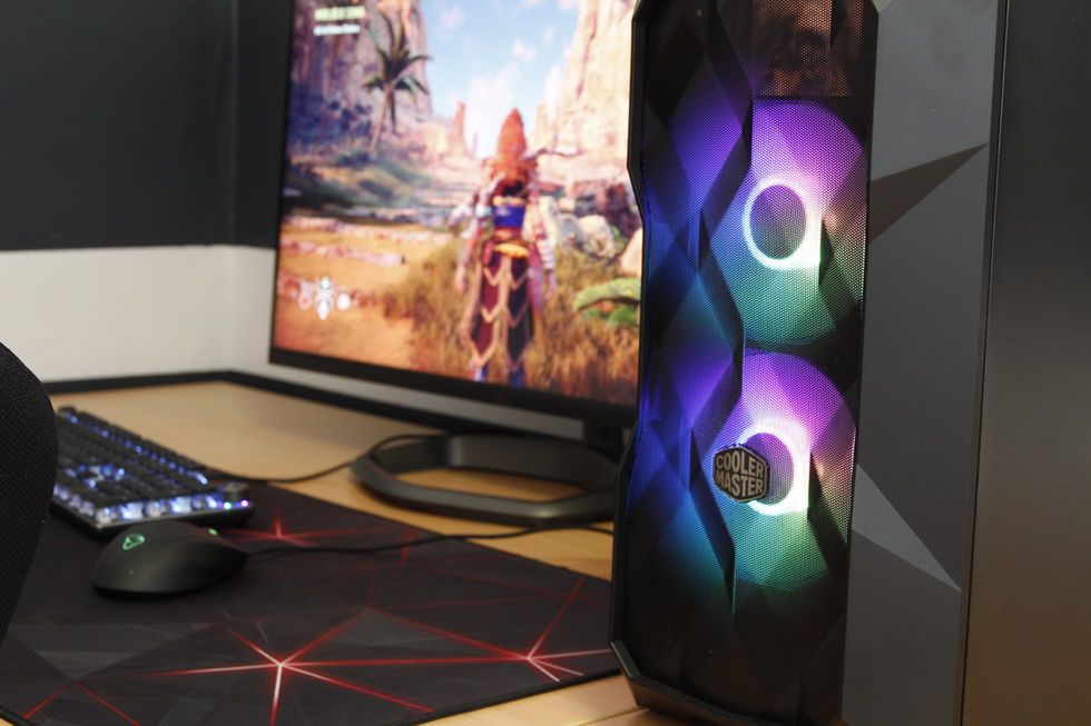

Tytuły pokroju Horizon czy Wiedźmina spokojnie można ogrywać na tym panelu.
Osobiście, jeśli idzie o strzelanki, najwięcej czasu spędzam w Battlefield 4, 3 oraz 1. W pojazdach przeciętny czas reakcji mi nie przeszkadzał ze względu na ich naturę poruszania. Dropiąc fragi klasycznie na piechotkę czuć jednak, że GM27-FQS nie jest czołówką gamingowego świata, ale mimo wszystko grałem rekreacyjnie bez większych problemów. Identyczne wrażenia miałem w Forza Horizon 5 - da się spokojnie grać, ale wyczuleni wyjadacze raczej będą szukać szybszego panelu. Słowem dla niedzielnego gracza, który więcej pracuje na komputerze niż się bawi, GM27-FQS sprawdza się bardzo dobrze. Jeśli patrzymy na użytkowanie PC w odwrotny sposób to należy rozejrzeć się za czymś innym niż oferta Cooler Master.
