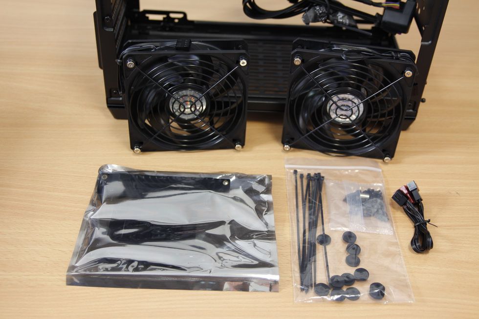

Na tym nie koniec. Mamy jeszcze jedno pudełko schowane w obudowie z akcesoriami. Prócz śrubek i gumowych podkładek zawiera dwa wentylatory SickleFlow 120 mm z fabrycznie zainstalowanym grillem, który służy także jako beznarzędziowy system mocowania do sufitu NR200P. Nie brakuje jeszcze rozgałęźnika (splitter PWM), na wypadek gdyby płyta główna była uboga w gniazda FAN. Pakiet uwzględnia także m.in. riser PCIe 3.0 x16, ponieważ obudowa pozwala na pionowy montaż GPU.

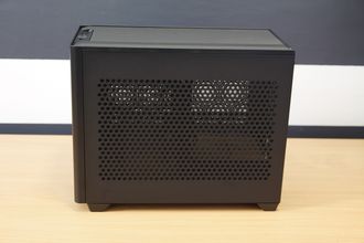

Z lewej i prawej strony obudowy mamy perforowane panele montowane na zatrzask. Górna część NR200P to jedyny element z tworzywa sztucznego, dostosowany do dwóch wentylatorów 120 mm. Po zdjęciu plastikowej pokrywy uzyskyjemy bezpośredni dostęp do wnętrza.

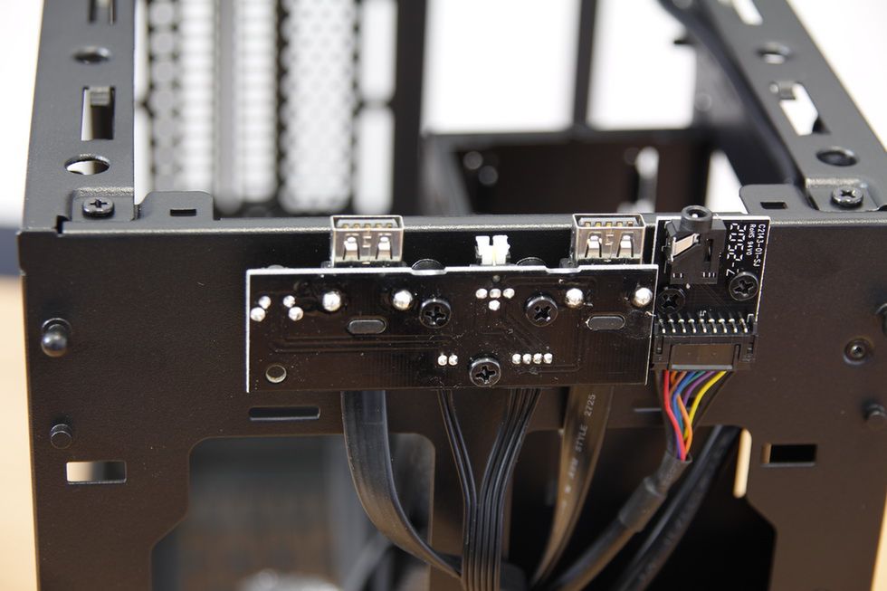

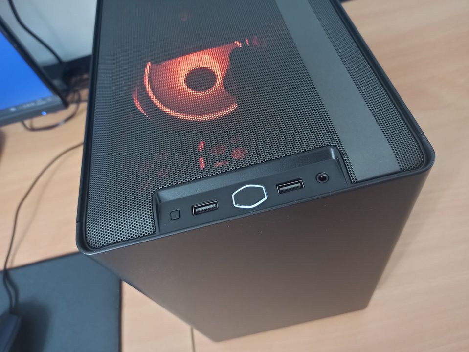

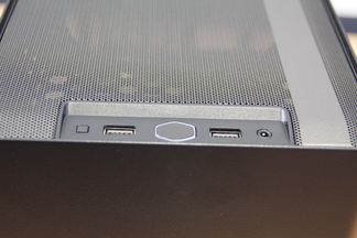

Na górze umieszczono także porty I/O. Prócz przycisku on/off i resetu mamy jeszcze dwa porty USB 3.0 i pojedyncze gniazda audio/mikrofon. Obudowa nie posiada USB-C. Spód obudowy NR200P pomieści dwa dodatkowe wentylatory lub radiator 240 mm. W tym miejscu mamy też magnetyczny filtr przeciwpyłowy oraz gumowe podstawki.

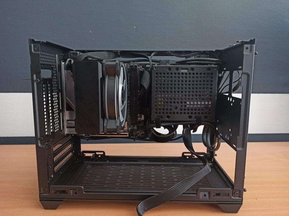

Po zdjęciu panelu bocznego zobaczymy ramkę, na której można zamontować dwa wentylatory 120 lub 140 mm albo analogiczną chłodnicę AiO. Tego typu rozwiązanie wyklucza opcję późniejszego umieszczenia karty graficznej w pozycji pionowej. Metalowa ramka daje także sposobność przykręcenia dysku 3.5 cala. Dla ułatwienia skręcania PC znajdującą się nad ramką metalową rozpórkę, usztywniającą konstrukcję obudowy, także zdemontujemy odkręcając cztery śrubki.
2411811
Skoro już jesteśmy przy dyskach, następny 3.5 cala lub alternatywnie 2.5 cala instalujemy na klatce zasilacza SFX/SFX-L. Co ciekawe takowa jest modularna i można ją zaczepić na dwóch wysokościach plus z głównej ściany przenieść na front, co daje nowe opcje aranżacji wnętrza. Pamiętajmy jednak, że taki układ będzie przeszkadzać w pionowym ułożeniu karty graficznej.

Złożenie gotowego PC w obudowie NR200P nie jest problematyczne. Zasadniczo proces ten był dużo prostszy w porównaniu do np. Corsair 2000D. Nim jednak przysiądziemy do działania warto pamiętać o kilu ważnych sprawach. Do środka montujemy wyłącznie płytę główną mITX albo mDTX (max 244 x 266 mm). Jeśli idzie o chłodzenie CPU nie powinno być wyższe niż 155 mm. Ja sięgnąłem po kompaktowy cooler Hyper 212 Halo Black od Cooler Master.

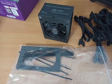

W celu umieszczenia zasilacza należy wymontować stosowna ramkę. Do testów producent podesłał modularny zasilacz Cooler Master V850 SFX Gold – w sumie overkill do mojego zestawu. Dostępny jest on także w wersji 550, 650, 750W. Jest to niewielka jednostka o wymiarach 100 x 125 x 63.5 mm. W środku ukrywa się wentylator 92 mm działający w trybie półpasywnym. Pakiet zasilacza zawiera śrubki, kilka opasek zaciskowych, rzepy, ramkę adaptera ATX oraz pełen zestaw okablowania. Niestety nie dopatrzyłem się przewodu 12VHPWR dla obecnej generacji RTX-ów.

Przewody zasilacza mają płaski profil, są bardzo elastyczne plus ich długość nie jest przesadzona. Jeśli zasilacz miałby powędrować do obudowy ATX to raczej potrzebne będą customowe przedłużki. W przypadku NR200P dobrym posunięciem jest najpierw wpiąć dwa główne przewody do płyty głównej a dopiero potem przykręcić ją do obudowy. Ogółem jeśli idzie cable managment obudowa Cooler Mastera zasługuje na pochwałę.
