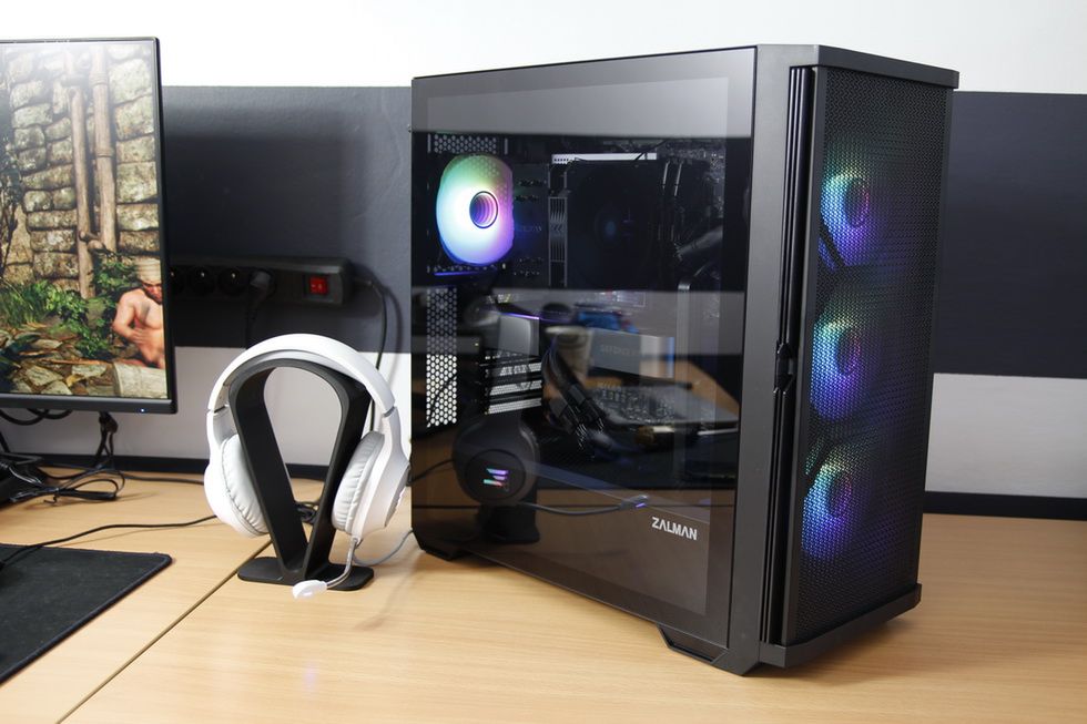

Model Z10 DUO wyróżnia się prostym wzornictwem i bogatym wyposażeniem. Ale po kolei. Cała rodzina Z10 to skrzynki typu mid-tower przystosowane do zaadaptowania płyt głównych ATX, mATX, E-ATX lub mini-ITX. Do wyboru do koloru. Wymiary naszego pacjenta wynoszą odpowiednio 481 x 220 x 488 mm a waga nie przekracza 10 kg.
Szybki dostęp do filtra na froncie.
Na pokładzie otrzymujemy cztery wentylatory 120 mm ZM-IF120 z podświetleniem ARGB oraz efektem nieskończonego lustra po środku – identycznym do tego na bloko-pompach AiO NZXT. Oczywiście możecie obudowę wzbogacić o kolejne wentylatory. Podświetlaniem zarządza prosty kontroler. Opcje są dwie: kolory zmieniamy przyciskiem na obudowie lub podpinamy się wtyczką 3-pin do płyty głównej.

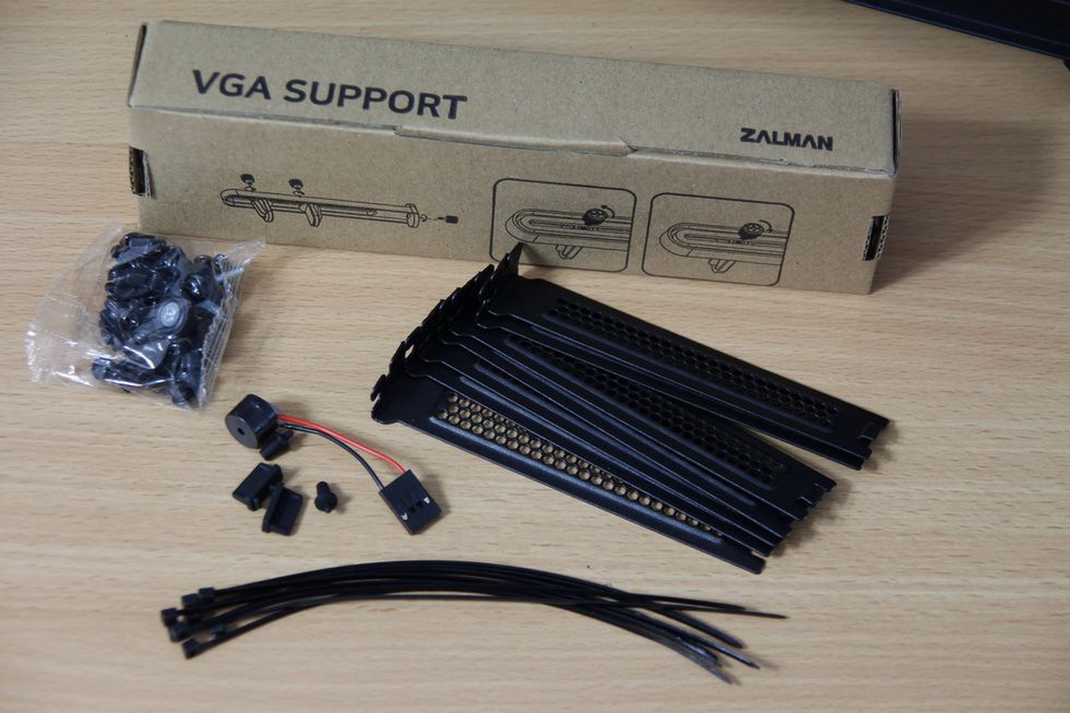

Idąc dalej producent w zestawie udostępnił podpórkę dla kart graficznych z magnetycznym zaczepem. Biorąc pod uwagę wielkość i ciężar współczesnych kart taki dodatek przyjmuję z otwartymi ramionami. Fabrycznie obudowa ma już zamontowany stelaż do wertykalnego ułożenia GPU. W stosowny riser PCIe musicie doposażyć się już sami. Ceny za takowy, zależnie od standardu i jakości, wynoszą od kilku dyszek do nawet kilkuset złotych. Jeśli nie macie pod ręką risera to kartę oczywiście zamontujecie horyzontalnie.

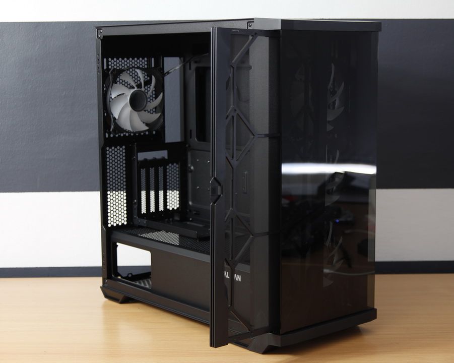

Z boku i na froncie mamy hartowane szkło, acz panel z przodu można podmienić na rozwiązanie typu mesh – w mojej ocenie wygląda dużo lepiej, ale co kto woli. Z przodu, górze i pod obudową nie zabrakło filtrów przeciwkurzowych. Ciekawostką jest, że również metalowy panel po prawej także ma wyloty powietrza a za nimi stosowny filtr.
Akcesoria dodatkowe obudowy + potrzebne śrubki.

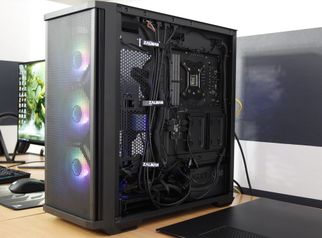

Na górnym panelu znajdziemy dwa USB 3.0, USB Typu-C, wejście audio oraz przyciski power, reset i LED. W zestawie akcesoriów znajdziemy nawet gumowe zaślepki dla poszczególnych portów. Przedni pomysł! Ogółem jestem pod wrażeniem dostępnych opcji oraz wykonania obudowy. Nic nie zalatuje budżetowymi rozwiązaniami. Wszystko jest solidne, nie straszy szpetnymi szparami itd.

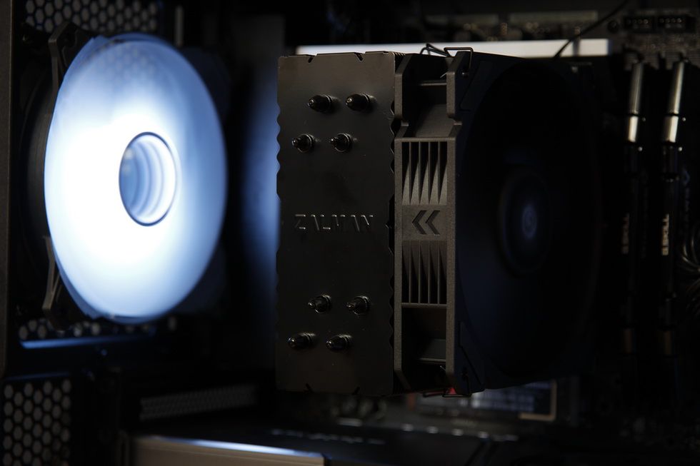

Do środka upakujemy dość sporo. Z przodu mamy miejsce na chłodnice 240/280/360 mm. Identyczny układ mamy na górze a z tyłu przymocujemy radiator 120 mm. Analogiczne zasady stosujemy względem wentylatorów. Zwykły cooler powietrzem dla procesora nie może być wyższy niż 173 mm. Daje to nam spore możliwości.

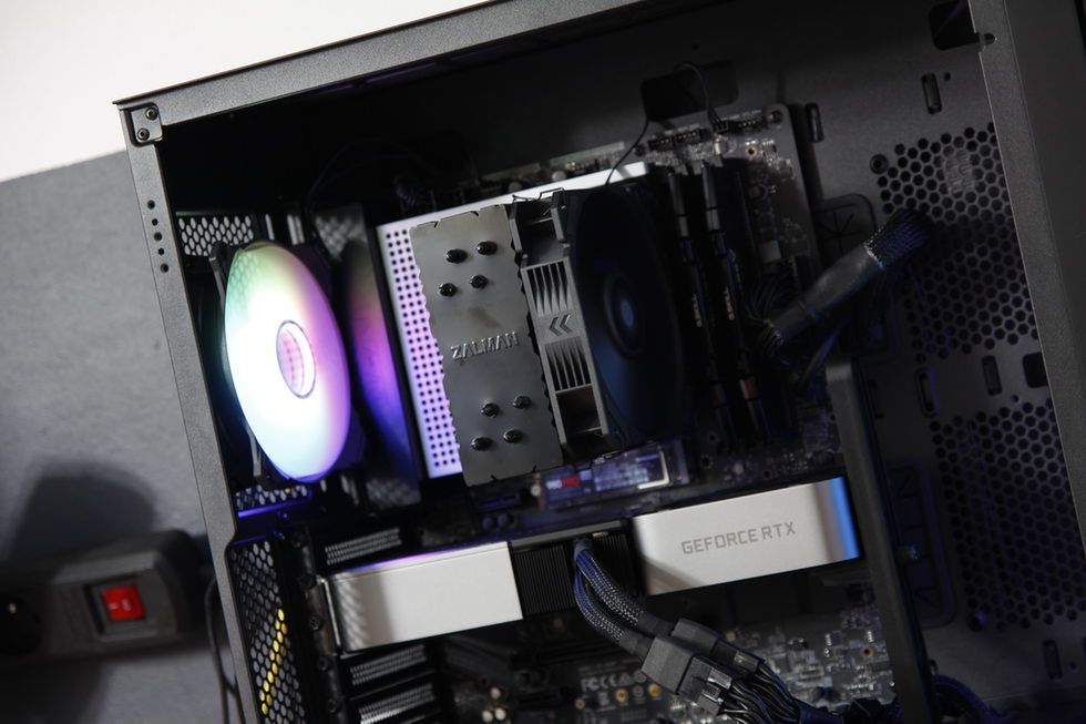

Cable management to mocna strona testowanej skrzynki. Daje nam masę możliwości w postaci licznych punktów zaczepowych dla opasek zaciskowych, plus w centralnym miejscu zobaczymy trzy duże rzepy do ogarnięcia głównych przewodów. Producent postawił na proste rozwiązania. Montaż mojej konfiguracji w Z10 Duo zajął ok. kwadrans. Na ogarnięcie wszystkich przewodów poświęciłem dodatkowe 10 minut. Niczego nie musiałem wykręcać ani aranżować po swojemu. Cały proces mógłbym nazwać wręcz Plug&Play. Ponadto w środku mamy tyle miejsca, że operowanie dłońmi nie sprawiło najmilejszego problemu.

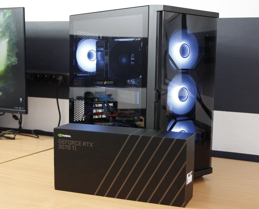

Test przeprowadziłem w znormalizowanych warunkach, gdzie wentylatory z przodu i ten z tyłu działały na 50% swoich możliwości cały czas. Identycznie skonfigurowałem chłodzenie CPU. W takich warunkach prędkość wentylatorów obudowy wynosiła ok. 990 RPM, a procesora mniej więcej 960 RPM. Zasilacz działał w trybie start-stop.
2409485
Jak nietrudno się domyślić w spoczynku komputer była bardzo cichy. Jedyne, do czego się przyczepię to wtyczki wentylatorów, gdzie zastosowano 3-pin zamiast 4-pin PWM. W tym przedziale cenowym obudowy oczekiwałbym tego drugiego. Do tego, wentylatory podłączone do płyty głównej rozgałęźnikiem z obudowy średnio pozwalają na płynną regulację obrotów. Np. poniżej 25% po prostu się wyłączają.
