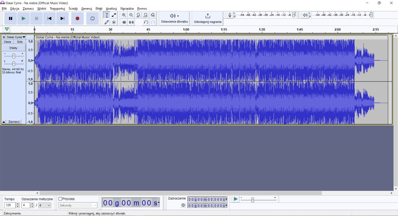

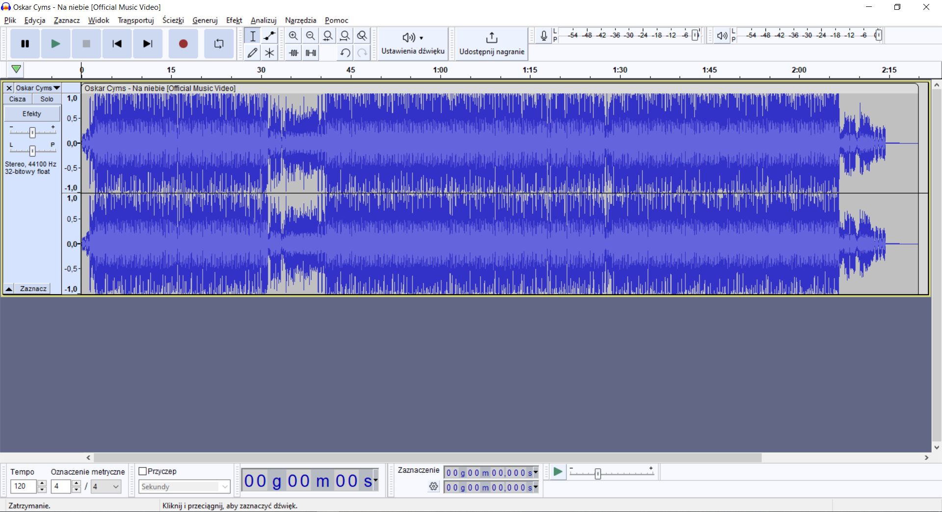

Aby usunąć wokal z niemal dowolnej piosenki, uruchom program Audacity. Następny krok to wczytanie utworu, który poddany ma być obróbce. Kliknij w głównym oknie narzędzia Plik i Otwórz... oraz wskaż plik audio do wczytania.
x
Audacity: jak usunąć wokal z utworu? © dobreprogramy

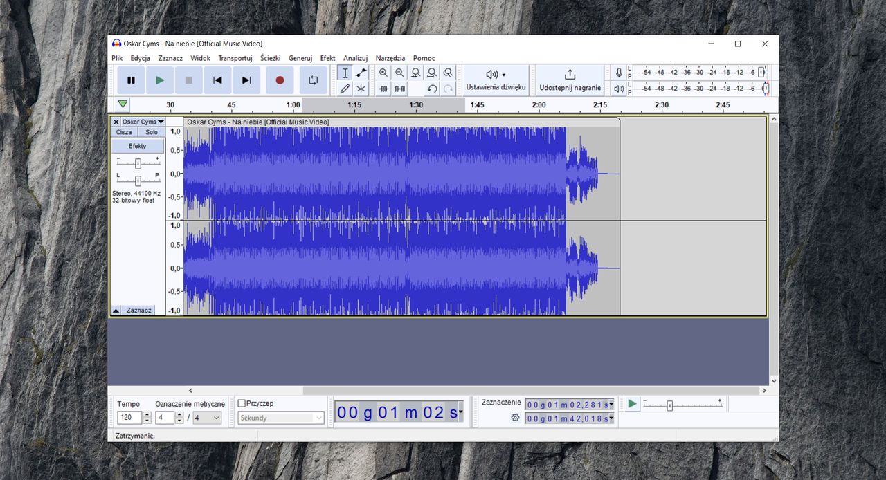

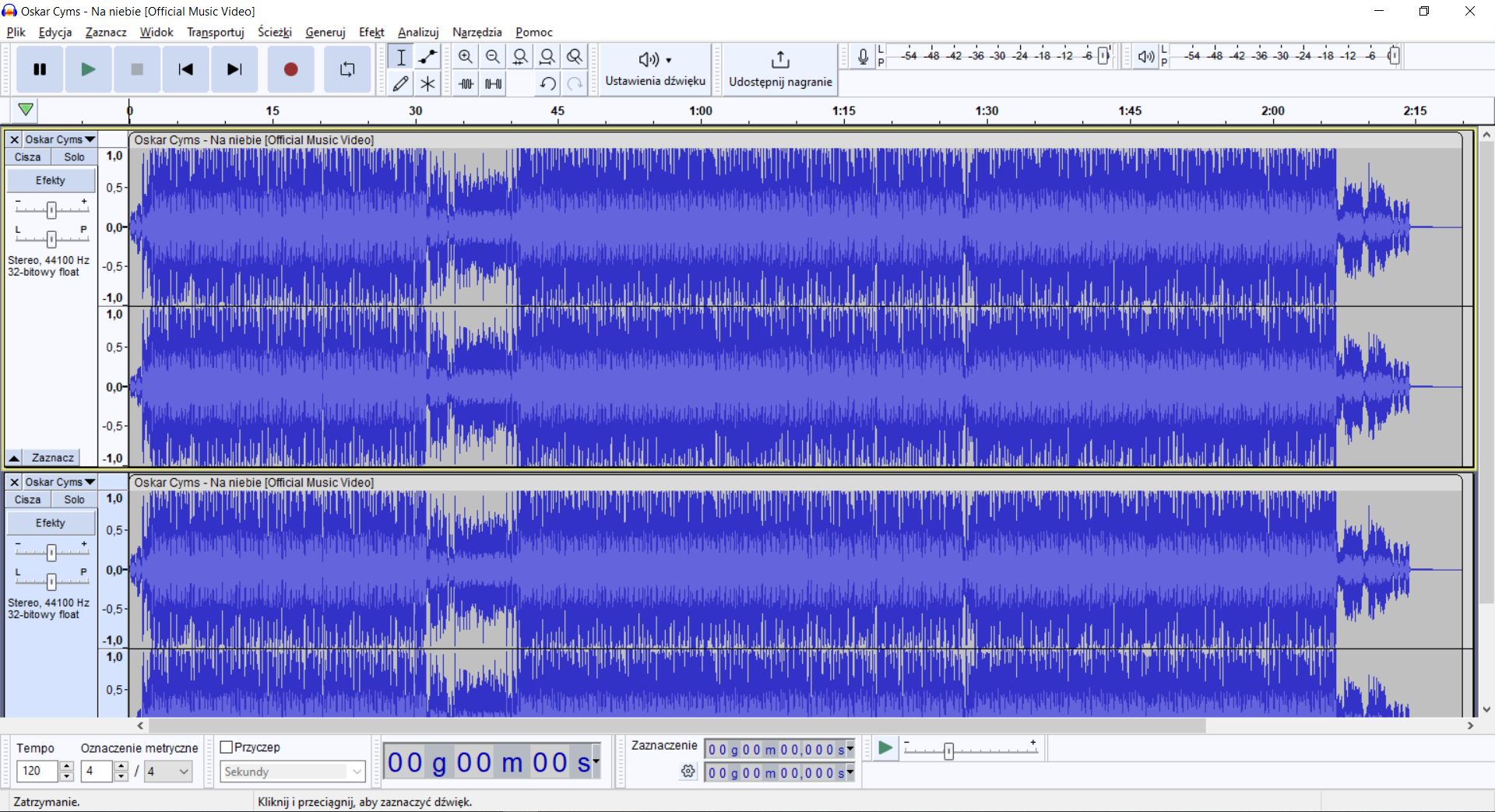

Następnie duplikujemy wczytaną poprzednio ścieżkę utworu. Dokonać tego możemy klikając Plik, Importuj, Dźwięk i ponownie wybierając wspomniany plik audio.

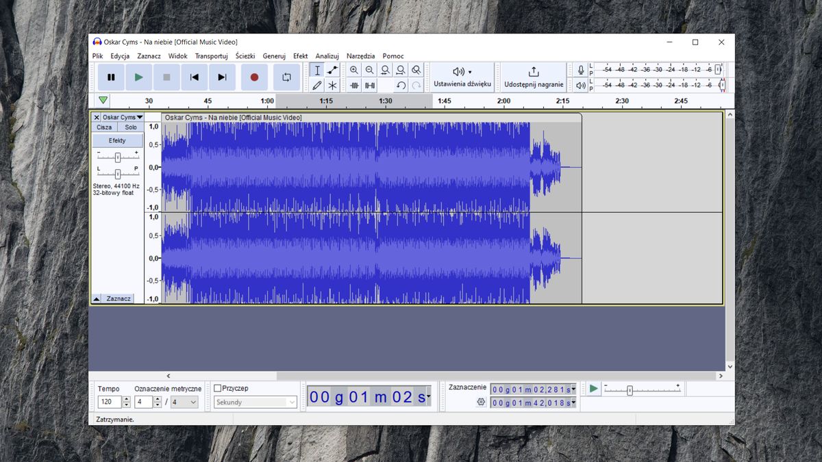

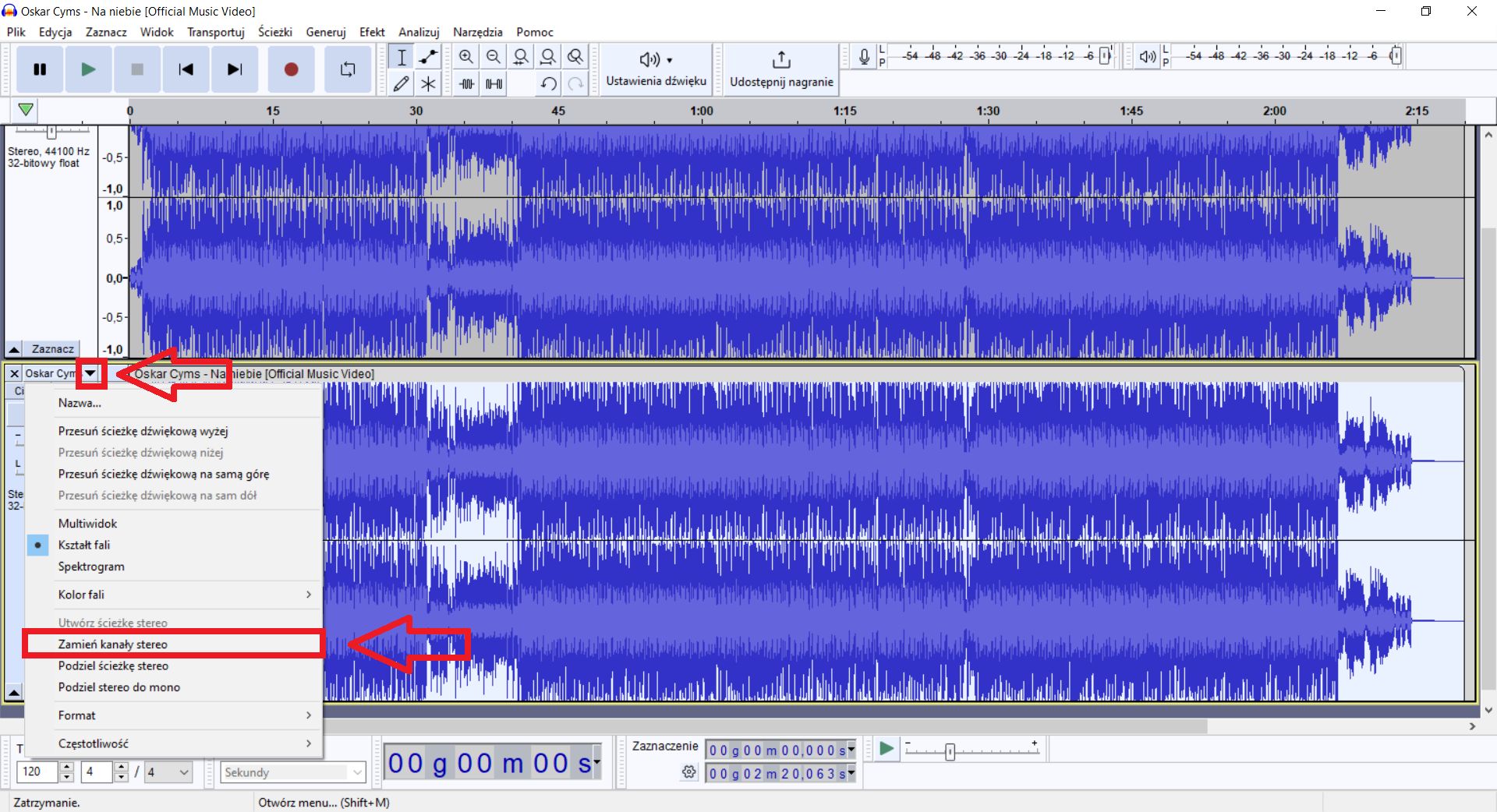

W kolejnym kroku kliknij przycisk ze strzałką i wybierz opcję Zamień kanały stereo.
x

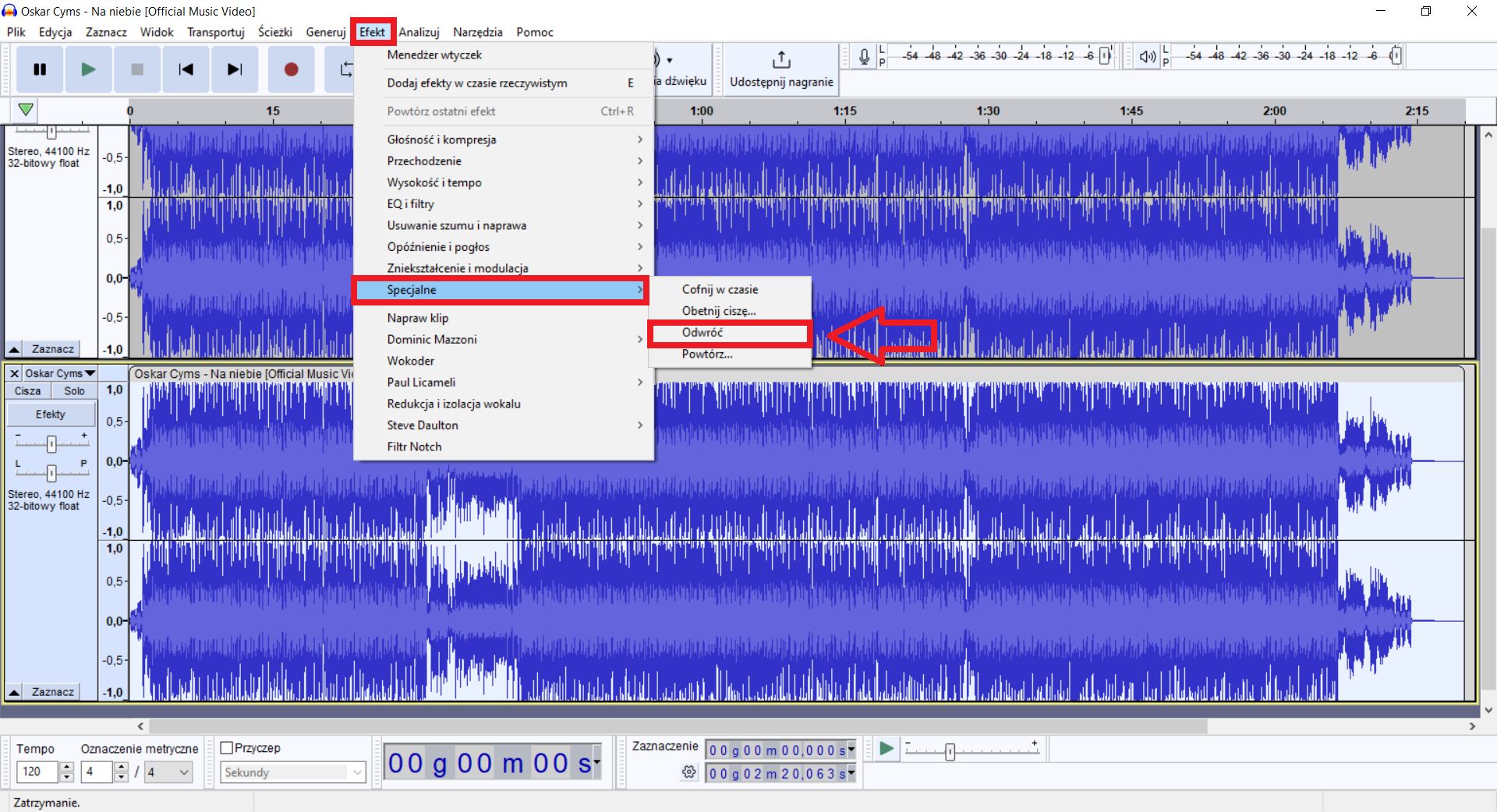

Kliknij dwukrotnie na drugą z zaimportowanych ścieżek, aby ją zaznaczyć. Z menu Efekt w górnej części okna programu wybierz opcję Specjalne i Odwróć.
Na tym etapie możemy odsłuchać efektu naszego działania klikając przycisk odtwarzania w Audacity. Należy zaznaczyć, że w większości przypadków jakość utworu z usuniętym wokalem nie będzie idealna. W tle będzie słyszalny w mniejszym lub większym stopniu pogłos słów piosenki, jednak taka obróbka z pewnością wystarczy, aby taki utwór wykorzystać podczas zabawy w domowe karaoke.
