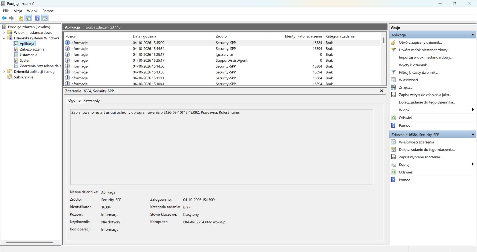

Po uruchomieniu po lewej stronie okna widoczne będzie drzewo kategorii. W większości przypadków najważniejsza jest sekcja Dzienniki systemu Windows. Znajdują się w niej między innymi dzienniki:
  • Aplikacja – zdarzenia związane z programami,
  • System – zdarzenia związane z Windows, sterownikami i usługami,
  • Zabezpieczenia – informacje dotyczące logowania i zabezpieczeń,
  • Instalacja – zdarzenia związane z instalowaniem składników systemu.
Podczas zwykłego diagnozowania problemów najczęściej korzysta się z dzienników Aplikacja oraz System.

Gdzie szukać konkretnego problemu?
Jeżeli zawiesił się lub zamknął konkretny program, najlepiej zacząć od:
Dzienniki systemu Windows → Aplikacja
Jeżeli komputer nagle się zrestartował, wystąpił BSOD, problem ze sterownikiem, dyskiem, kontrolerem USB, kartą sieciową albo innym elementem systemu, lepszym miejscem będzie:
Dzienniki systemu Windows → System
Najważniejsza jest przy tym godzina wystąpienia awarii. Jeżeli program zamknął się przykładowo o 14:35, należy sprawdzić zdarzenia zarejestrowane mniej więcej w tym samym czasie.
Pozwala to uniknąć analizowania setek wpisów, które nie mają żadnego związku z interesującym nas problemem.

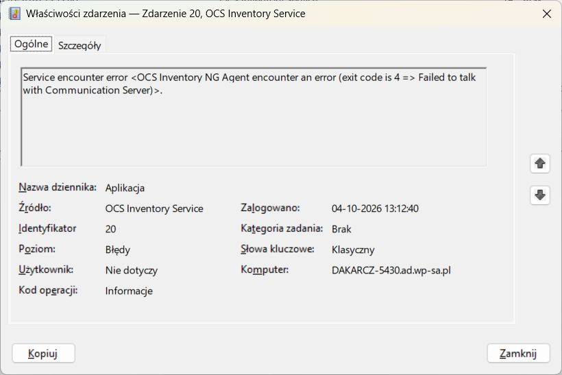

Po dwukrotnym kliknięciu konkretnego zdarzenia pojawi się okno z jego szczegółami. Najważniejsze informacje to:
  • Źródło – komponent, usługa, sterownik lub program, który zapisał zdarzenie.
  • Identyfikator zdarzenia – numer określający rodzaj zdarzenia.
  • Poziom – informacja, czy jest to błąd, ostrzeżenie czy zdarzenie krytyczne.
  • Data i godzina – moment zapisania zdarzenia.
  • Opis – dodatkowe informacje, które często zawierają nazwę pliku, procesu, modułu lub kod błędu.
Bardzo ważne jest, aby nie analizować samego identyfikatora zdarzenia bez uwzględnienia źródła. Ten sam numer może mieć inne znaczenie w zależności od komponentu, który go zarejestrował. Dlatego podczas wyszukiwania informacji lepiej używać kombinacji Źródło + Event ID niż samego numeru.

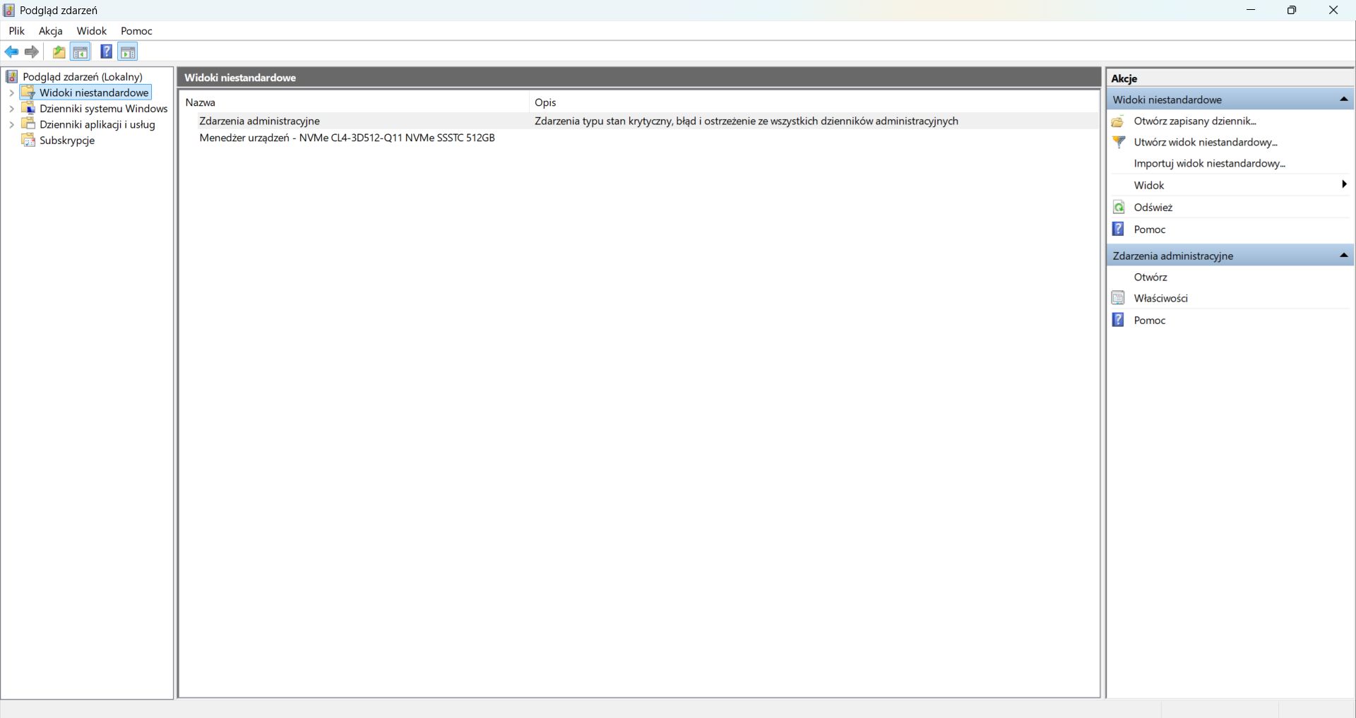

Jak odfiltrować tylko błędy?
Dzienniki Windows mogą zawierać tysiące wpisów. Ręczne przeglądanie całej listy byłoby mało wygodne. Po wybraniu dziennika System lub Aplikacja można po prawej stronie kliknąć Filtruj bieżący dziennik a następnie warto zaznaczyć:
  • Krytyczne
  • Błędy
  • Ostrzeżenia
Można też wskazać konkretny przedział czasu, źródło albo identyfikator zdarzenia. Jeżeli komputer zawiesił się np. pół godziny temu, ograniczenie wyników do ostatniej godziny może bardzo szybko zawęzić liczbę podejrzanych wpisów.
