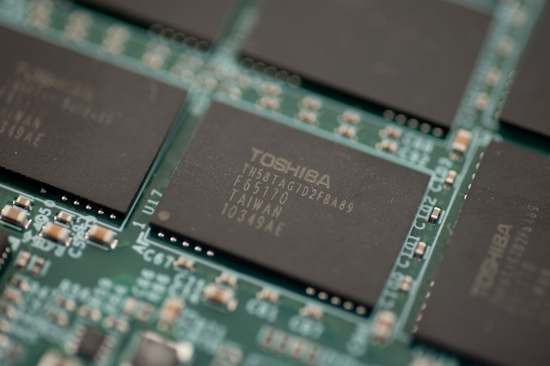

Problem z pamięciami NAND polega na tym, że przy zapisie dane nie mogą trafić bezpośrednio do już zapisanych komórek, czyli je nadpisać. Konieczne jest zapisywanie ich na wolnej przestrzeni, ta powstaje poprzez kasowanie zawartości komórek zapisanych, które nie przechowują już żadnych informacji z logicznego punktu widzenia. Takie działanie ma dwie istotne wady: po pierwsze, powoduje fragmentację danych (podczas zapisu są rozrzucane po różnych komórkach, niekoniecznie występujących po sobie), a po drugie, kasowanie to operacja elektryczna, która w perspektywie czasu, podobnie jak i sam zapis, powoduje degradację komórki i skraca żywotność napędu.
Wspomniani naukowcy znaleźli na to sposób, który pokazali oficjalnie podczas 2014 IEEE International Memory Workshop jaki miał miejsce ostatnio w Tajpej. Napisali oni nowy middleware (oprogramowanie pośredniczące) do napędów, który kontroluje sposób zapisu danych. Nowa wersja wykorzystuje rozwiązanie, które sami nazywają „mieszaczem logicznych sektorów dysku”, a który ma zapobiegać kasowaniu komórek przy zapisie, chyba że jest to absolutnie konieczne. Dane do zapisania są umieszczane w bloku przeznaczonym do skasowania i faktycznie zapisywane dopiero gdy komórka będzie ponownie czyszczona. W efekcie powoduje to znacznie mniej operacji kopiowania wykonywanych w tle i mniejszą ilość operacji, które zmniejszają żywotność komórek pamięci.
