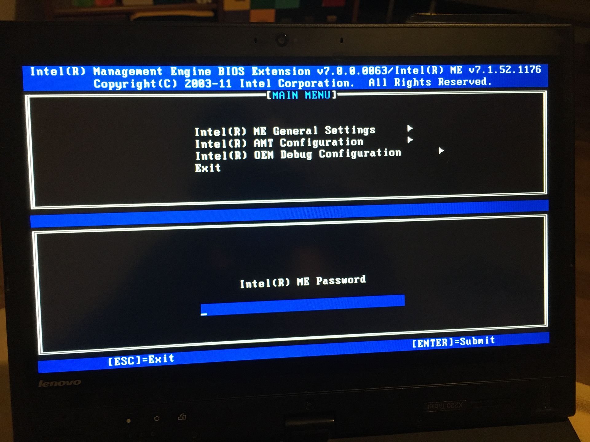

Pierwszym krokiem jest dostanie się do owego panelu. Jak już wiemy, może to być niełatwe. W przypadku komputerów Lenovo jest to kombinacja klawiszy Ctrl+P oraz potwierdzenie przyciskiem 1. Pierwsze uruchomienie panelu na komputerze niezaopatrzonym (not provisioned) w konfigurację za pomocą narzędzi korporacyjnych powinno akceptować hasło "admin".
Hasło
Jeżeli hasło nie pasuje, to zapewne sprzęt został skonfigurowany wcześniej. To może być bardzo zła wiadomość: w optymistycznym przypadku, komputer ustawiono w jakiejś firmie i nie wyczyszczono ustawień. W gorszym, ktoś ma dostęp do mechanizmów zdalnego zarządzania naszym pecetem.W ramach pierwszego logowania konieczna jest zmiana hasła. Panel AMT ma podstawowe wymagania dotyczące złożoności haseł, nie mówi o nich, ale odrzuci hasła, które uzna za zbyt słabe.

Następnie należy przejść do opcji AMT ("Intel AMT Configuration") oraz do sekcji wyboru funkcji ("Feature Selection"). Pełny moduł KVM wymaga uruchomienia następujących składników:
  • IDE-R Storage Redirection (starsza wersja przekierowywania nośników danych)
  • SOL (port szeregowy przez sieć LAN)
  • Manageability Feature (zdalne zarządzanie, to właśnie ta opcja musi być wyłączona, by Intel ME przestał działać)
  • KVM
Po włączeniu wszystkich powyższych funkcji ("Enabled"), należy udać się do ustawień ME ("Intel ME Settings") i wybrać opcję "Active Network Access". Panel zapyta nas krzykliwie, czy na pewno wiemy co robimy. Nadużywając nieco naiwności owego pytania, wybierzmy "Yes". Od tego momentu Intel ME jest dostępny w sieci. Jest jednak dostępny w niej w bardzo dziwny i niekoniecznie oczywisty sposób, będący naturalnie zaprzeczeniem bezpieczeństwa. Za chwilę stanie się jasne, dlaczego.

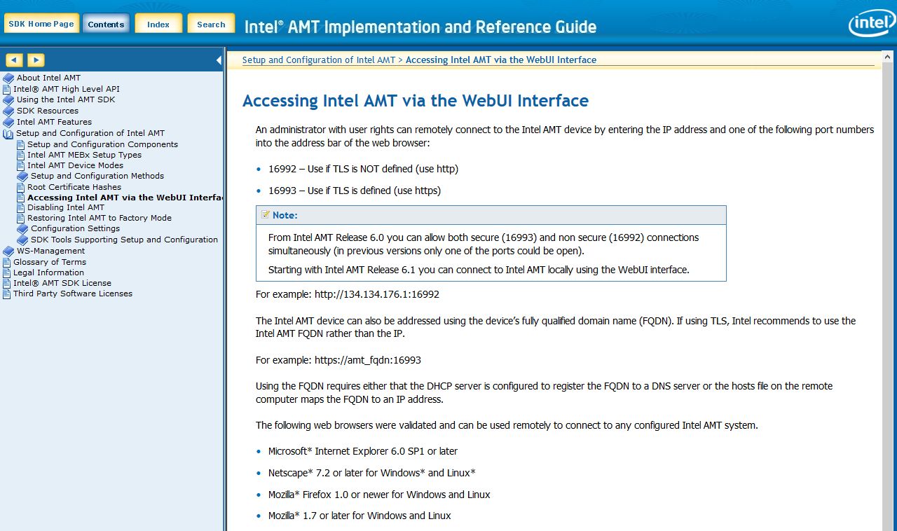

Netscape? Od razu czuję się bezpieczeniej!

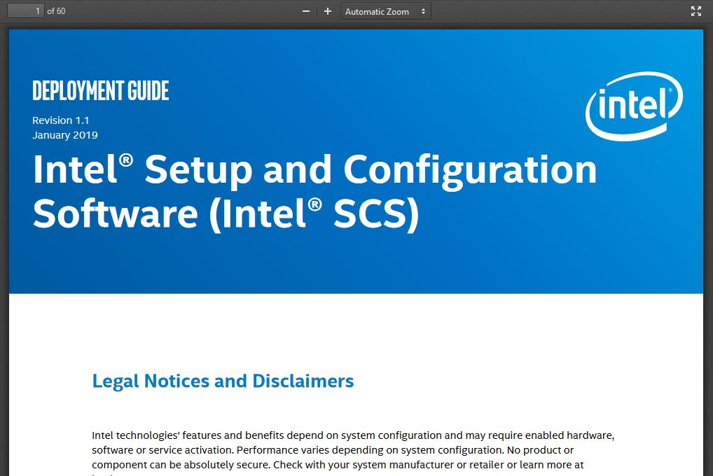

"No product or component can be absolutely secure". Oj tak. (fot. Intel SCS)

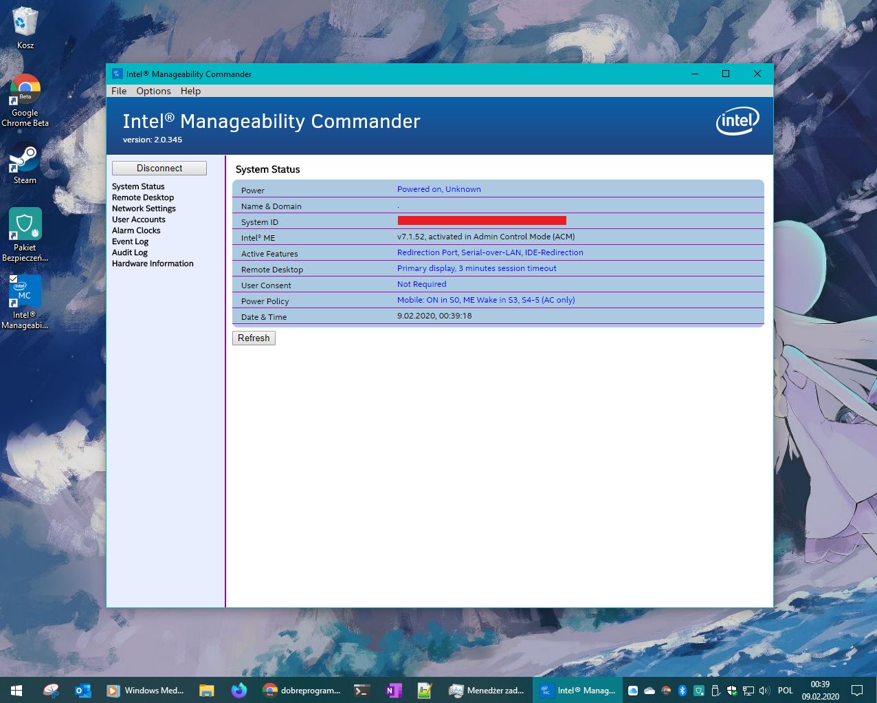

Kliencka konsola "Intel® Manageability Commander", czyli odchudzona wersja narzędzi zarządzania AMT, możliwa do pobrania z działu wsparcia Intela, pozwala dodawać komputery, podając ich hostname lub FQDN, ale nie adres IP. Po dodaniu i poprawnym wykryciu, narzędzie poprosi o hasło i przedstawi inwentarz urządzenia. Umożliwia to przejrzenie logów POST, sprawdzenie wersji oprogramowania mikrokontrolerów oraz przejrzenie zestawu odblokowanych funkcji AMT. Jeżeli zarządzanie zdalne jest włączone, ale LVM nie, możemy go sobie zdalnie włączyć sami.

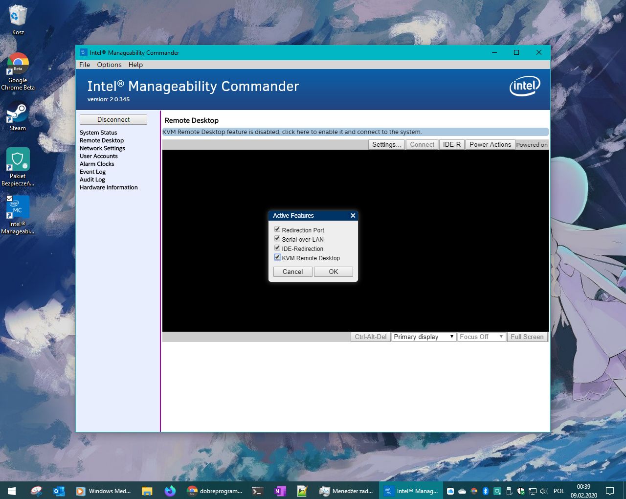

Dostęp zdalny wyłączony? Nie szkodzi, włączmy go! (fot. Kamil Dudek)
Sekcja Remote Desktop jest dokładnie tym, co można podejrzewać. A nawet czymś więcej: "desktop" oznacza tu mechanizm interakcji, a nie pulpit Windows. Działa bowiem nawet, gdy system "leży" (bluescreen). Połączenie odbywa się za pomocą serwera VNC na porcie 5900... ale system operacyjny nie wie, że na tym porcie cokolwiek słucha. Bo nie słucha. To Intel ME podkrada pakiety bezpośrednio z karty sieciowej, wiedząc że są one kierowane z konsoli zarządzania AMT. W systemie może niezależnie działać drugi, prawdziwy serwer VNC, na tym samym porcie.

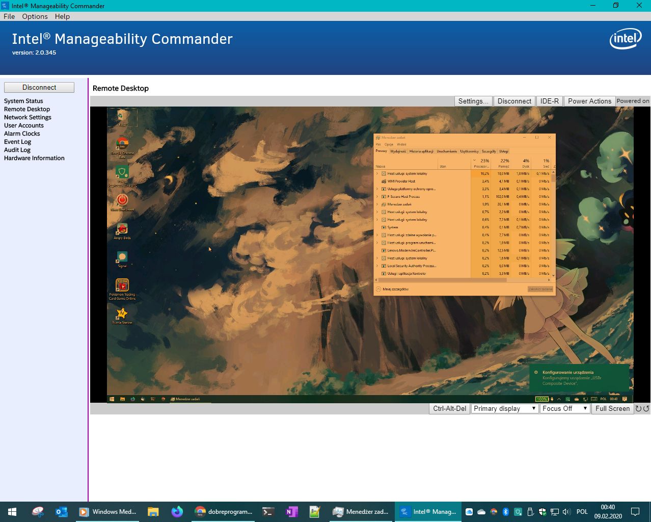

Obraz z komputera zdalnego. W systemie nie ma serwera VNC, zdalny pulpit jest wyłączony. KVM przesyła nawet tryb nocny (fot. Kamil Dudek)
