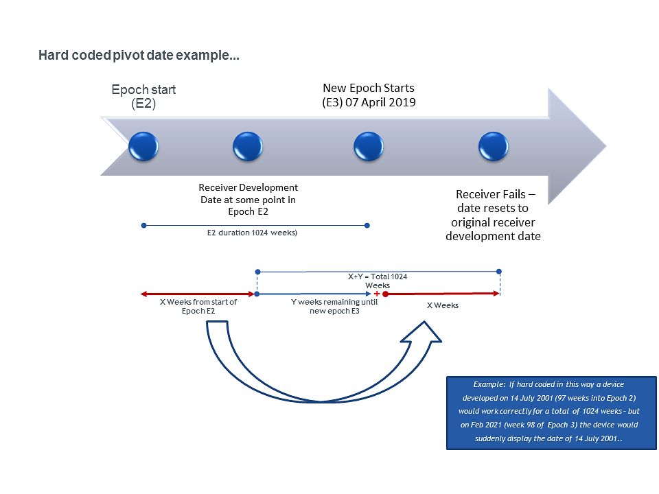

Licznik, który do tego celu stworzono jest 10-bitowy, co oznacza, że potrafi zliczyć 1024 tygodnie, a więc niecałe 20 lat. Po dojściu do maksymalnej wartości (z czym właśnie mamy do czynienia), licznik po prostu "przekręci się" i zacznie ponownie wskazywać tydzień oznaczonym numerem 0, a cały system będzie nadal funkcjonować.
Ewentualny problem może wynikać wyłącznie ze sposobu implementacji obsługi takiej zmiany wskazań licznika przez producentów konkretnych urządzeń. Zakłada się bowiem, że sprzęty mniej znanych marek mogły zostać niedostatecznie dopracowane i nieprzystosowane do użytkowania przez tyle lat, by doczekać opisywanej zmiany epoki w systemie GPS. Z drugiej strony US Naval Observatory sugeruje, że problem obsługi zmiany epok nie powinien dotyczyć nawigacji wyprodukowanych po 2010 roku, które są zgodne ze specyfikacją ICD-200.
