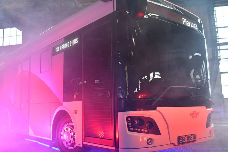

Polskie pojazdy elektryczne obiecywano, obiecywano... i słowa dotrzymano. W środę raciborskie przedsiębiorstwo Rafako, znane głównie z produkcji kotłów parowych i wodnych, zaprezentowało prototyp pierwszego autobusu bezemisyjnego krajowej produkcji. Konstrukcja, którą od podstaw zaprojektowano w Polsce, przeznaczona jest do obsługi miejskich i podmiejskich linii komunikacyjnych, a ponadto może służyć jako autobus szkolny.

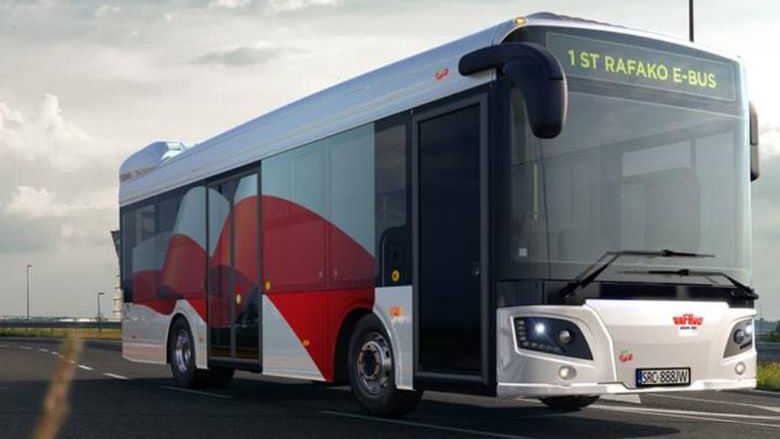

Rafako E-bus, zależnie od wersji, mieści od 20 do 40 pasażerów, charakteryzując się wysokością równą niewiele ponad 3 m i długością nie większą niż 8,5 m. Jak twierdzi producent, autobus bez najmniejszych problemów przejedzie pod większością polskich wiaduktów.

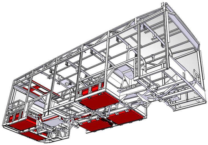

Relatywnie niewielką wysokość E-bus zawdzięcza sposobowi montażu akumulatorów (maks. NMC 144 kWh wraz z pokładową ładowarką; 61 kWh w ekonomicznej wersji miejskiej), które znajdują się pod podłogą, a nie na dachu jak w większości konkurencyjnych odpowiedników. Niemniej sam dach także zagospodarowano. Są na nim ogniwa słoneczne, wspierające zespół baterii. Ostatecznie, według producenta, zasięg na jednym ładowaniu wynosi około 140 km. Przy czym rozmieszczenie podsystemu zasilania pełni podobno jeszcze jedną funkcję, a mianowicie poprawia wyważenie konstrukcji. To z kolei wpływa korzystnie na parametry trakcyjne.

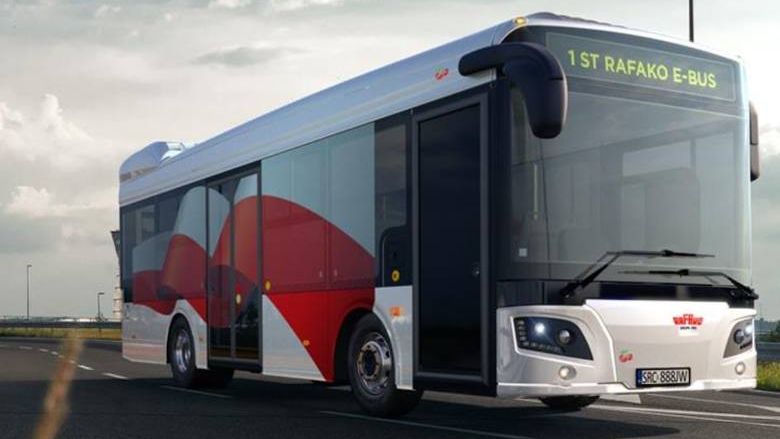

Nowatorskim rozwiązaniem E-busa ma być wyjątkowo nowoczesna technologia szybkiego ładowania. Jak szybka? Rafako podaje, że do 90 proc. pojemności akumulator naładuje się w kwadrans. Oprócz tego chwali się: synchronicznym wielofazowym silnikiem z magnesami trwałymi, relatywnie niewielką masą własną pojazdu i pełnym przystosowaniem do przewozu osób niepełnosprawnych.
