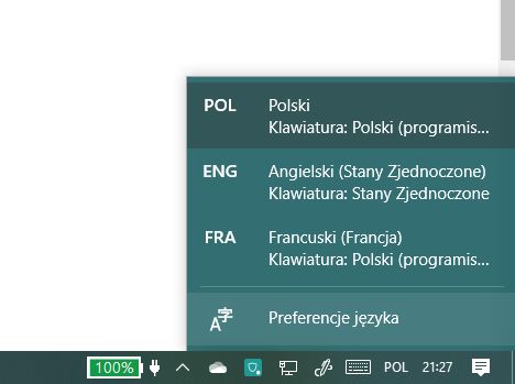

Funkcjami językowymi najczęściej sprawdzanymi przez wirusy są ustawienia regionalne (jednostki, przecinki, daty), aktywny układ klawiatury oraz zainstalowane układy klawiatury. Choć zdarza się złośliwe oprogramowanie, które dokonuje enumeracji zainstalowanych klawiatur (i robiła tak kampania makrowirusów wymierzonych w Polskę), większość "nowożytnego" ransomware'u sprawdza, jaki układ jest aktywny.
Przełącznik układów klawiatury
Przełącznik układów klawiatury © dobreprogramy | Kamil J. Dudek
Dlatego dodanie rosyjskiego układu klawiatury uchroni nas przed jedynie skromnym wycinkiem złośliwego oprogramowania. Na pewno unieszkodliwi on dawne wirusy mailowe "od DHL", ale nie zadziała przeciwko wirusom DarkSide. Chcąc ochronić się przed szerszym zakresem szkodników, musielibyśmy ustawić język rosyjski jako domyślną metodę wprowadzania oraz region, a to jest bardzo niepraktyczne.
