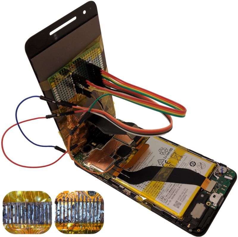

Atak przez ekran zaprezentowano na uniwersytecie Uniwersytet Ben-Guriona na przykładzie modeli Huawei Nexus 6P i LG G Pad 7.0. Podczas symulacji ataku naukowcy byli w stanie całkowicie kontrolować urządzenia, w tym robić zdjęcia, wysłać je e-mailem czy instalować szkodliwe aplikacje. Przykładowy atak polega na podmianie kontrolera dotyku na szkodliwy czip i wykonywaniu różnych czynności przez ekran dotykowy. Reszta elementów pozostała bez zmian, a smartfony działały „normalnie”.

Urządzenia z zamontowanymi szkodliwymi ekranami można wykorzystać do gromadzenia danych z aplikacji, robienia zdjęć, wysyłania poufnych informacji albo przekierowywania użytkowników na fałszywe strony i przeprowadzania ataków phishingowych. Atak bardzo trudno wykryć, a nawet jeśli antywirus stwierdzi, że coś jest nie tak w oprogramowaniu, nie będzie w stanie usunąć złośliwego sprzętu. Użytkownik też raczej sobie z tym nie poradzi nie ryzykując zniszczenia swojego urządzenia.
Widoczny na zdjęciach układ jest oczywiście tylko prototypem zaprojektowanym na potrzeby demonstracji. Nie jest jednak żadnym problemem zmniejszenie go do takich rozmiarów, by można było ukryć go w nie budzącym podejrzeń zamienniku ekranu. Potem wystarczy wprowadzić takie ekrany do obiegu, na przykład na aukcjach internetowych. Jeśli znalazłaby się odpowiednia motywacja, można przeprowadzać takie ataki na ogromną skalę – w końcu ekran to najczęściej wymieniana część smartfonu.
