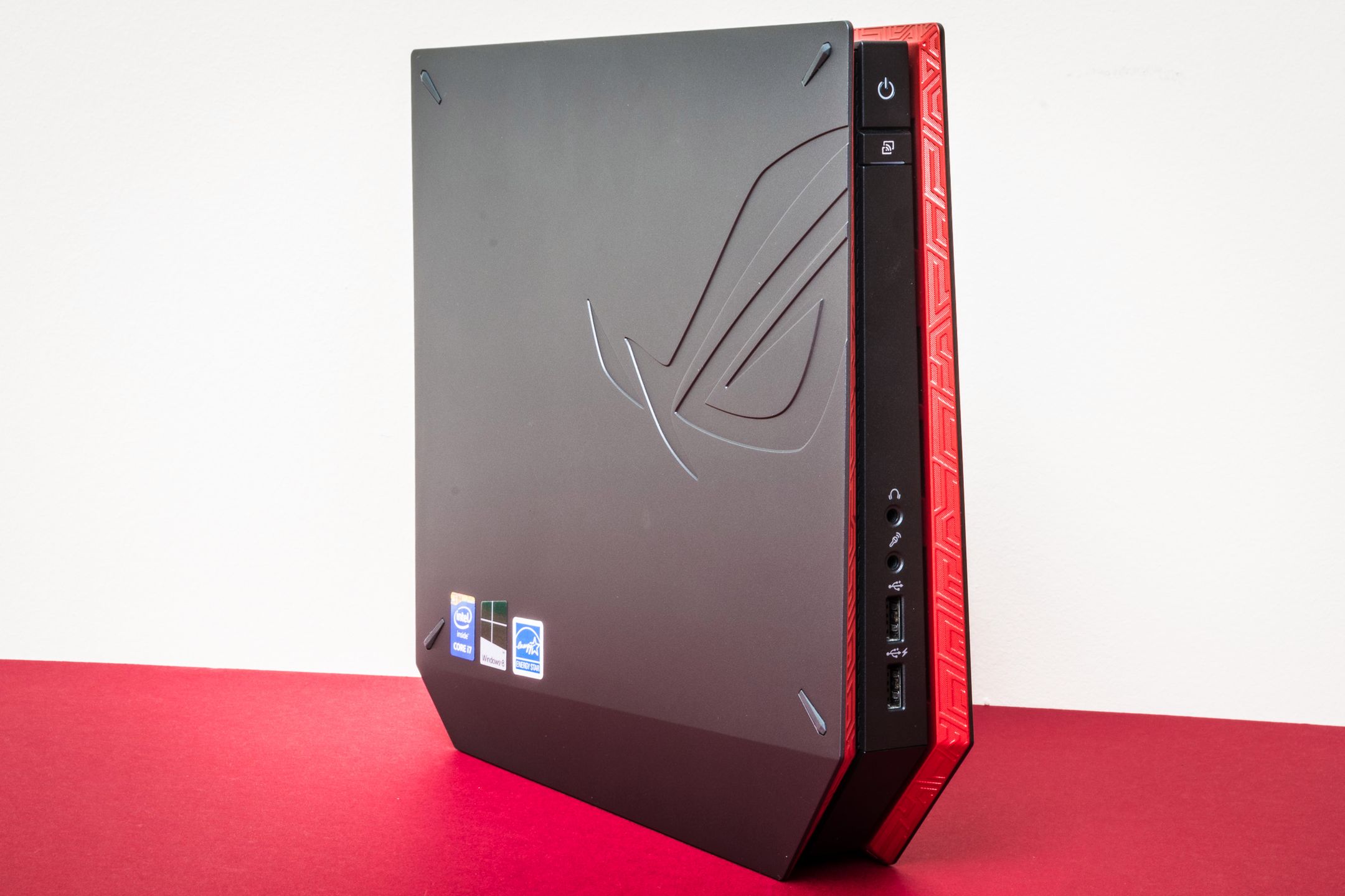

Światełkiem w tunelu może być nowy projekt firmy ASUS. To niewielki komputer, który zadowoli większość pecetowych graczy, a i z konsolami może stanąć w szranki. Komputer ASUS ROG GR8 to przykład na to że komputer może być wydajny i do tego nie straszyć w salonie koło dużego telewizora. Przyjrzeliśmy się bliżej tej konstrukcji.
Po wypakowaniu z pudełka, przeżyliśmy lekki szok. Co prawda zapowiadano, że ten model będzie znacznie wydajniejszy, a przy tym mniejszy od konsoli. Jednak ciężko było uwierzyć że aż tak! Bryła komputera jest mniejsza niż PS3 Super Slim, a Xbox 360 wygląda przy nim niczym nieforemny, ciężki klocek. O konsolach nowej generacji nawet nie ma co wspominać. Nowy komputer Asusa wygląda całkiem zgrabnie, a zarazem okazale. W najgrubszym miejscu u podstawy mierzy tylko 4,4 cm, wznosząc się ku górze przez 23,8 cm, osiąga grubość 3,2 cm. Forma może przypaść do gustu, znajdą się jednak też przeciwnicy takiego wyglądu, zwłaszcza, że producent zdecydował się na dość agresywne barwy czerni i czerwieni, znak rozpoznawczy serii dla pasjonatów Republic of Gamers.

Choć komputer jest naprawdę mały, na jego bokach znalazły się wszystkie możliwe wejścia i wyjścia aby podłączyć niezbędne peryferia. I tak na wąskim przednim panelu znalazło się miejsce na dwa złącza USB w standardzie 2.0, wejścia audio dla słuchawek i mikrofonu oraz dwa klawisze, zasilania i do aktywacji usługi Miracast. Na dole obudowy radośnie pulsuje na czerwono logo Republic of Gamers.

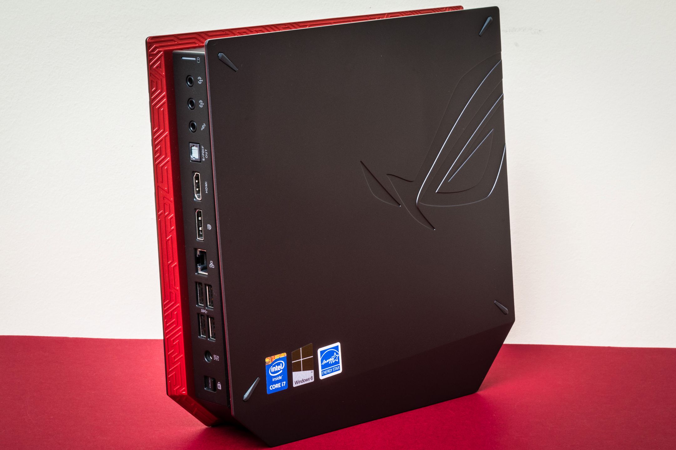

Tylna ścianka wygląda znacznie atrakcyjniej pod względem portów. Zacznijmy od dołu. Pierwsze co zobaczymy to suwak do odblokowywania jednej z bocznych klap, poprzez którą dostajemy się do środka urządzenia. Tuż nad nim jest wejście na zasilacz. Kolejne są cztery porty USB 3.0 a nad nimi gigabitowy port sieciowy. Z wyświetlaczami komputer może komunikować się za pomocą złącza HDMI i Display Port. Nad nimi znajdziemy złącza audio, od cyfrowego SPDIF po wyjścia analogowe dla słuchawek i mikrofonu. Na samej górze natomiast znajdziemy coś, co mnie akurat mocno zdziwiło. Producent zdecydował się na umieszczenie tam kontrolki pracy dysku. Dziwne to trochę, bo jest to tył mini komputera i od przodu migania diody podczas pracy dysku nie zobaczymy. Moim zdaniem znacznie lepszym rozwiązaniem byłoby użycie do sygnalizacji pracy dysku wspomniane wcześniej migające bez celu logo ROG na przodzie komputera.

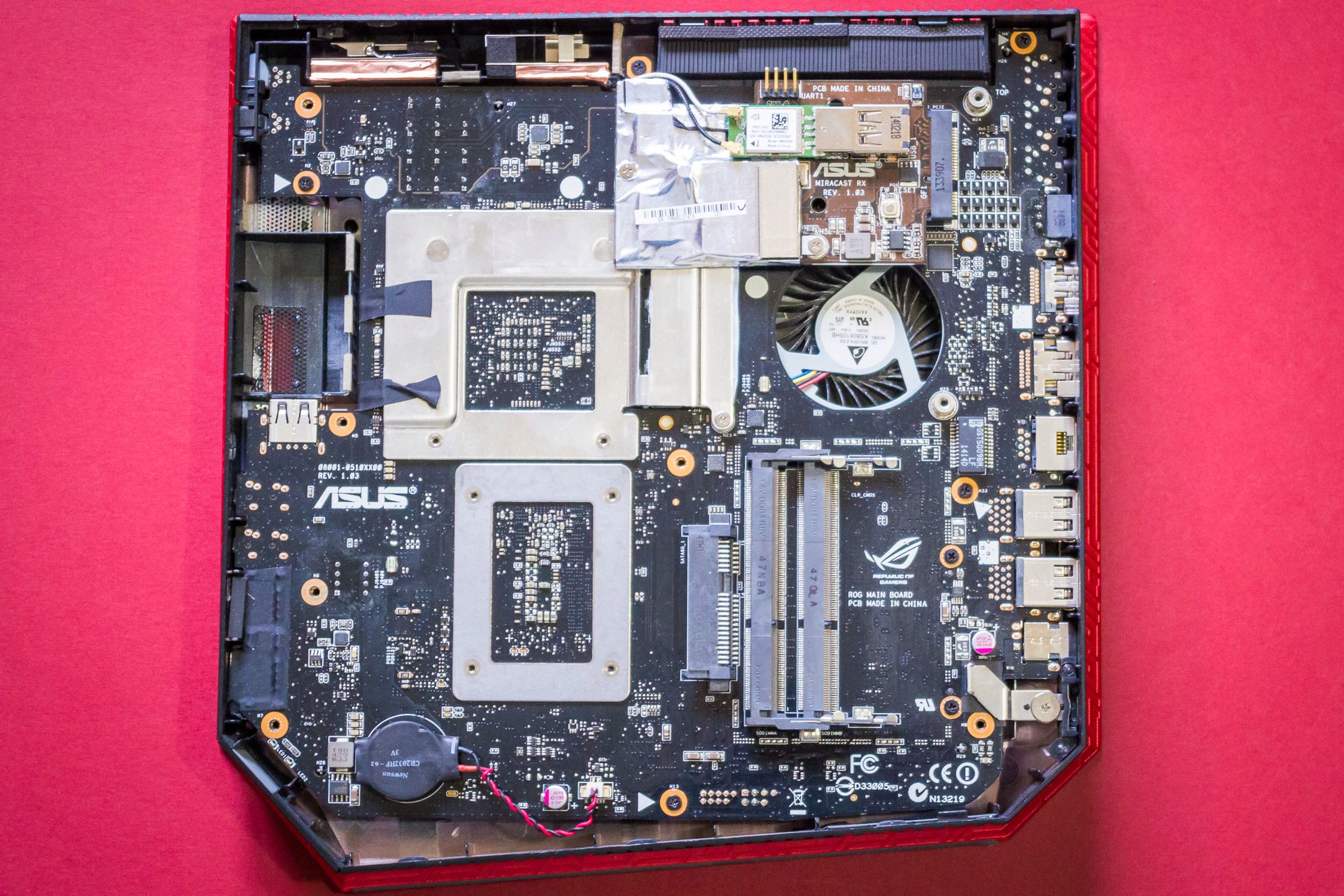

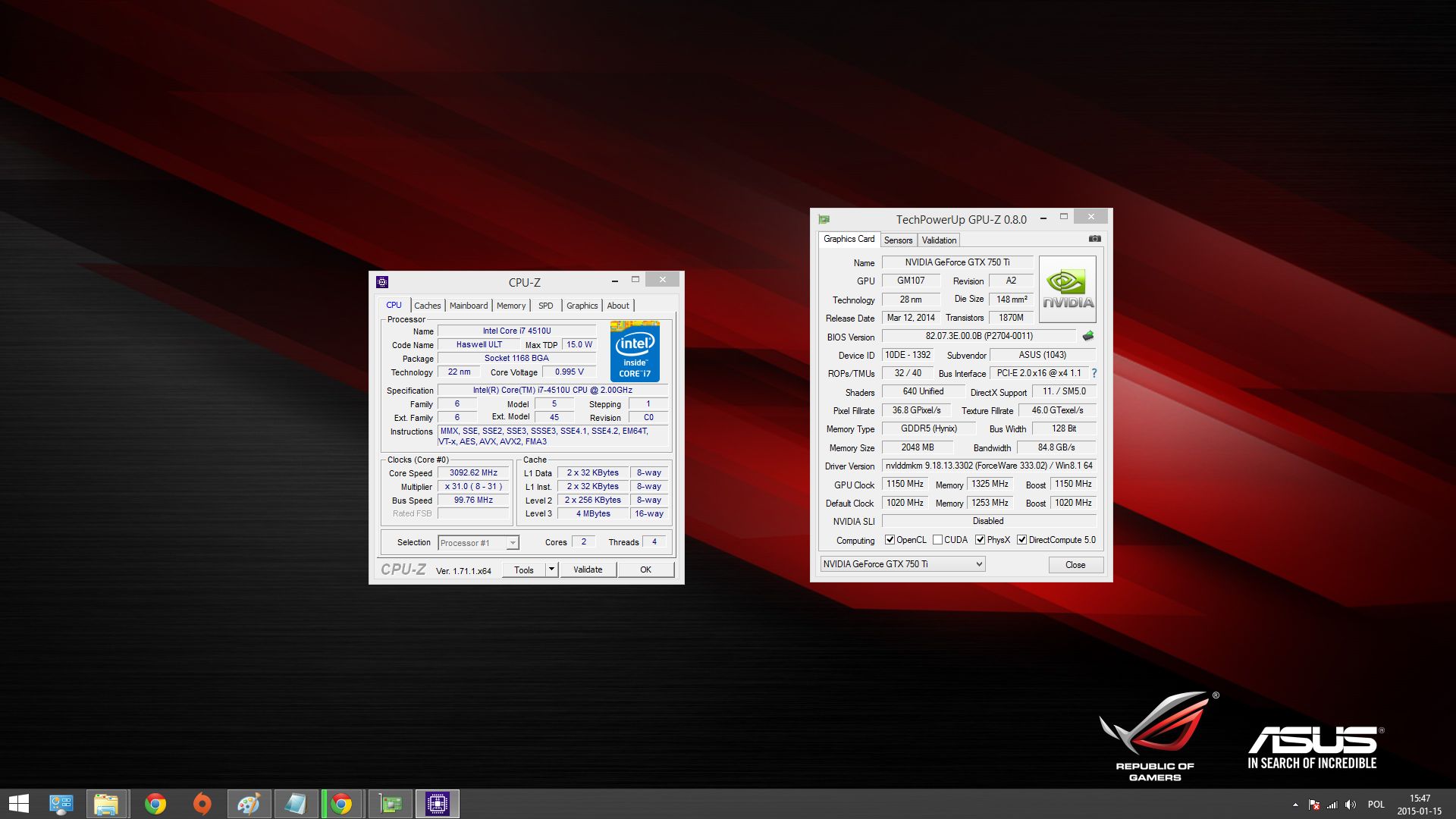

Wiemy już jak komputer wygląda z zewnątrz, przejdźmy zatem do wnętrza, wszak to ono odpowiada za wydajność w grach i aplikacjach. ASUS zdecydował się na procesor Intel Core i7 4510U. To niskonapięciowy Haswell z maksymalnym TDP 15W. Procesor standardowo pracuje z zegarem 2 GHz, jednak w trybie Turbo można osiągnąć nawet 3,1 GHz. Mogłoby się wydawać, że jest to prędkość wystarczająca. Jednak diabeł tkwi w szczegółach. Choć mamy do czynienia z Core i7, to realna wydajność tego modelu plasuje go gdzieś w okolicach Core i3 dla komputerów stacjonarnych. Tak, to nie pomyłka. Model użyty w GR8, nadaje się wyśmienicie do laptopów gdzie często pracujemy na baterii, jednak w przypadku nawet tak małego komputera desktopowego czuć, że mocy obliczeniowej brakuje. Widać to niestety w zastosowaniach, do których został przede wszystkim stworzony.

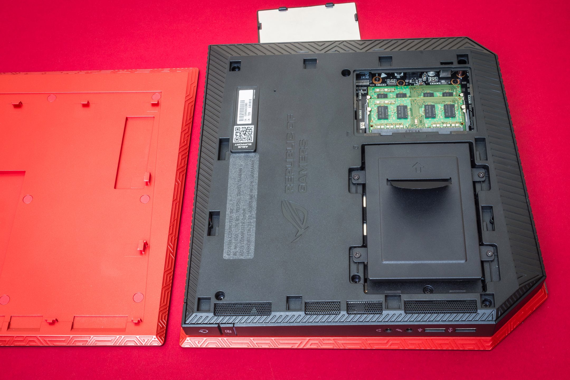

Testowy egzemplarz komputera GR8 został wyposażony w 8 GB RAM. To wystarcza do większości zastosowań, możliwa jest jednak rozbudowa do 16 GB. Tu ukłon w stronę producenta, wymiana lub dodanie kolejnej kości nie nastręcza żadnego problemu. Dostanie się do wnętrza jest banalnie proste. Wystarczy zdjąć jedną ze ścianek i możemy już montować kolejne kości lub dodatkowy dysk.
Kolejny newralgiczny dla wydajności element to karta graficzna. Tutaj ASUS również nie błysnął i zastosował najsłabszą wersję układu Nvidii w mikroarchitekturze Maxwell, a mianowicie GeForce GTX 750Ti z 2 GB pamięci. Pozytywnym akcentem jest wersja GPU. Nie jest to wersja mobilna, tylko pełnowymiarowy układ, taki sam jaki znajdziecie na kartach podłączanych do złącza PCI-e. Niestety na ogólną wydajność nie ma to wpływu, ponieważ najsłabszym ogniwem w tym zestawieniu jest… procesor. Ale o tym za chwilę.

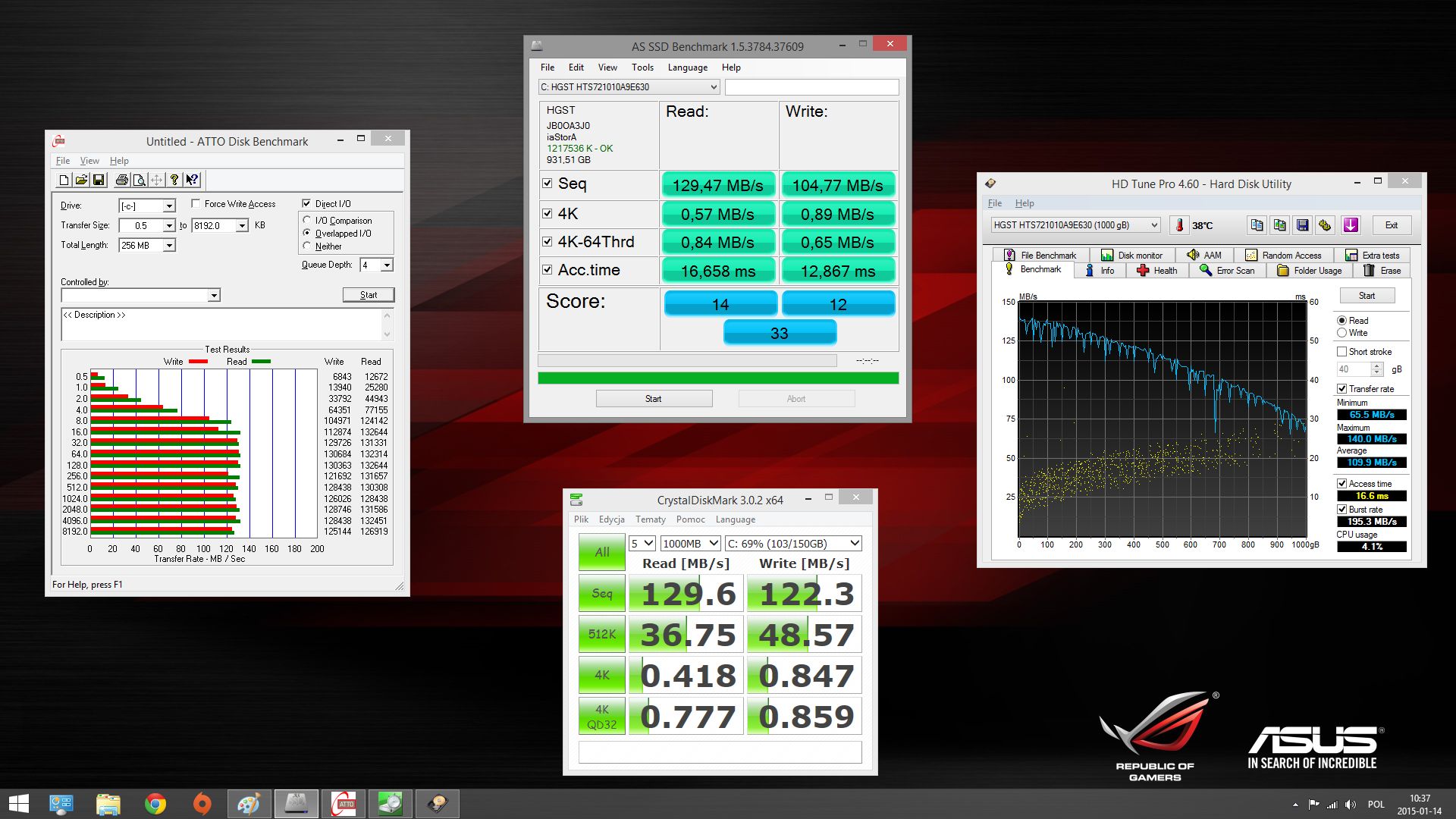

Na koniec zostawiłem dysk twardy. Tu też mam mieszane uczucia. W opisywanej konfiguracji we wnętrzu znalazł się talerzowy dysk twardy firmy HGST o symbolu HTS721010A9E630. To przedstawiciel dysków kręcących się z prędkością 7200 obr/min, o pojemności 1 terabajta i podwyższonej żywotności (może pracować w cyklu 24/7). Jeszcze do niedawna mógłby na co poniektórych zrobić wrażenie, jednak nie dziś, w erze coraz popularniejszych dysków SSD. Model ten, jak na dysk talerzowy może pochwalić się naprawdę bardzo dobrymi transferami sięgającymi ponad 120 MB/s zarówno przy odczycie jak i zapisie. Warto jeszcze tylko dodać, i to jest duży plus dla Asusa, że we wnętrzu komputera znajdziemy zatokę na drugi dysk. Można w tam zamocować dysk SSD jako systemowy a dysk talerzowy przeznaczyć na bibliotekę danych.

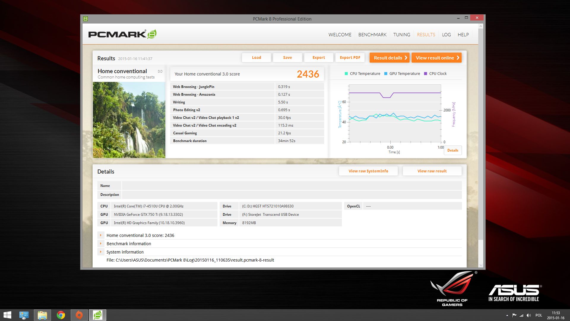

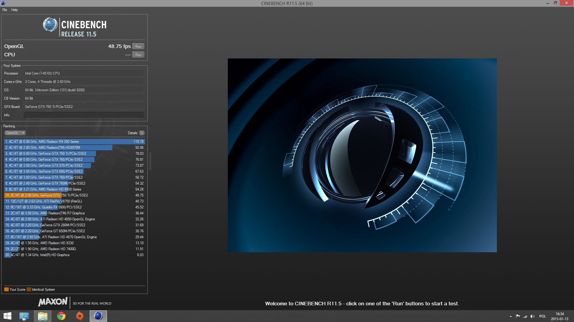

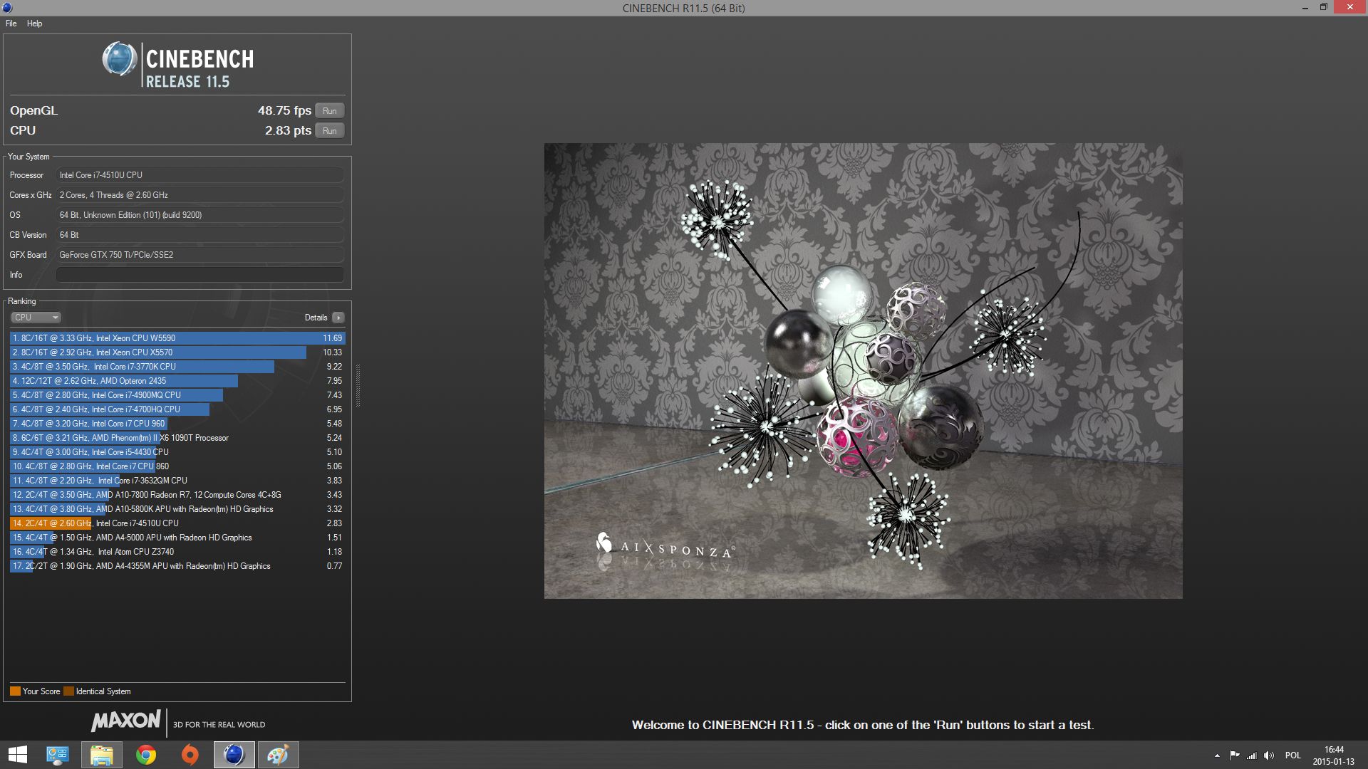

Prezentację sprzętu mamy już za sobą, przejdźmy zatem do sprawdzenia wydajności. Na potrzeby recenzji skorzystaliśmy z kilku programów testowych oraz, co oczywiste, z kilkunastu gier. Tak jak wspominałem wyżej, procesor choć to Core i7, ze względu na swoją energooszczędność wydajnością nie grzeszy, co widać w popularnej aplikacji Cinebench 11.5. W tym samym programie widać również jak wydajność karty graficznej zostaje obniżona przez zastosowanie właśnie tego procesora. GeForce GTX 750Ti w zestawieniu z desktopowym Core i7 jest prawie dwukrotnie szybszy! Niestety takie połączenie przełoży się też na znacznie niższą wydajność w grach.
W popularnym 3DMarku osiągnięte wyniki również nie napawają optymizmem. Widać to szczególnie w teście Fire Strike, gdzie w rozdzielczości 1920×1080 osiągnięty wynik to 3638 punktów. To znacznie mniej niż w przypadku tandemu pełnego Core i7 i identycznej karty graficznej Nvidii. W teście Unigine Heaven i Valley sytuacja przedstawia się podobnie. Osiągnięte wyniki pozostawiają wiele do życzenia. Znacznie lepiej sytuacja wygląda w przypadku zwykłych zastosowań, takich jak obróbka zdjęć, odtwarzanie filmów czy praca w pakiecie Microsoft Office. Pełne spektrum zastosowań widać w aplikacji PCMark, gdzie wyniki testów są całkiem zadowalające, może poza jednym testem. Storage pokazuje słabość dysku talerzowego.
