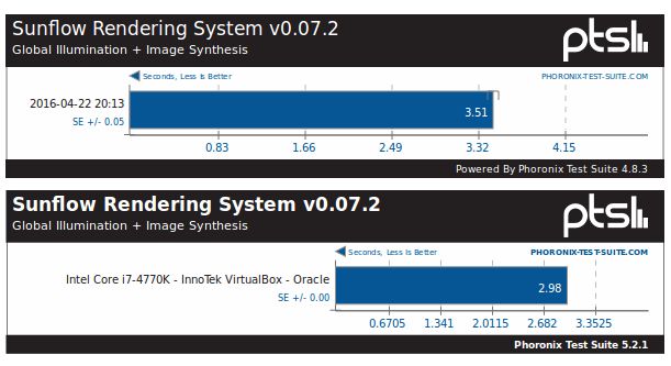

Oprócz tego zwrócić uwagę trzeba przede wszystkim na włączeniesprzętowej akceleracji grafiki 3D dla maszyn wirtualnychuruchamianych przez KVM/QEMU, na tyle wydajne, by można było bezproblemu uruchamiać tak wymagające sprzętowej akceleracji pulpity.Wprowadzono też znaczącą zmianę w działaniu planisty(schedulera) jądra, która przyniosła spory wzrost wydajnościaplikacji wielowątkowych. Widać to np. w rendererach. Napisany wJavie benchmark sunflow na czterordzeniowej maszynie pokazałrekordowy wzrost wydajności o aż 17%, w wypadku archiwizerów (xz i7z) spodziewać się można wyników lepszych o 5-10%, zaś bazdanych 3-7 %.

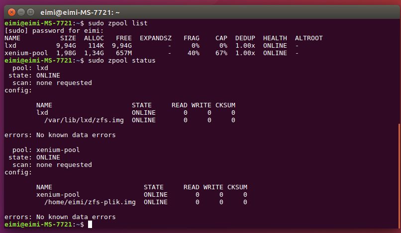

Dostarczona przez Canonicala implementacja ZFS-in-Linux nieoferuje tak szerokiej palety funkcji jak ZFS na Solarisie, aledostajemy wbudowany menedżer wolumenów logicznych, ciągłąkontrolę spójności, automatyczne naprawy plików, migawki,kompresję danych i klonowanie danych typu copy-on-write. Niestetyintegracja ze zwykłymi narzędziami jest żadna. Należy więc zainstalować z oficjalnego repozytorium pakiet narzędzi ZFS (sudo apt-get install zfsutils-linux),odpowiedni moduł jądra już tu jest i zostanie załadowany w raziepotrzeby. W pakiecie – komplet znanych z Solarisa narzędziadministracyjnych. Jeśli chcecie się pobawić, to odsyłamy napoczątek do wikiUbuntu, gdzie dobrze wyjaśniono podstawy.
Dwie pule ZFS w systemie, jedną zrobił sobie sam menedżer kontenerów LXD

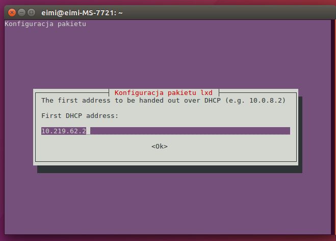

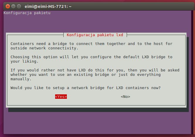

Nie martwcie się o brak oprogramowania, na LXD uruchomiciewszystkie kontenery Dockera. Uruchamiają się one jednak na Ubuntuniesamowicie szybko. To zasługa zintegrowania LXD ze wspomnianymZFS-em. Inicjując w systemie ten swoisty „hiperwizorkonteneryzacji”, dostajemy do wyboru typ wykorzystywanego zapleczapamięci masowej – albo zwykłe katalogi, albo właśnie ZFS.
Konfiguracja demona LXD: jesteśmy prowadzeni za rączkę
Oczywiście wypada wybrać ZFS, wówczas dostaniemymożliwość albo wykorzystania istniejącego urządzenia blokowego,albo założenia własnego, ustalenia rozmiarów i dostępnościprzez sieć. Wówczas te wszystkie atrakcje, włącznie z kompresją,błyskawicznym kopiowaniem, migawkami, stają się dostępne dlakontenerów.

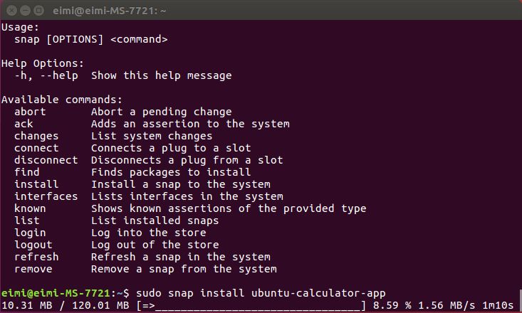

Teraz możemy przekonać się, jak to działa w praktyce nadesktopowym Ubuntu. Domyślnie narzędzi zarządzających brak. Wgłównym katalogu / znajdziemy jedynie katalog /snap – i towszystko. By wypróbować nowe pakiety, należy wpierw zainstalowaćz normalnych repozytoriów pakiet snapd (sudo apt-get install snapd).Zarządzanie tymi paczkami-kontenerami odbywa się za pomocąpolecenia snap.
Gdy zaczniecie bawić się snapem i przeczytacie jego obskurnąraczej dokumentację (man snap), szybko zorientujecie się, cowłaśnie faktycznie Canonical zrobił. Nowy system pakietów jestjedynie połowicznie otwarty. Instalacja odbywa się z oficjalnego„sklepu”. Można też ręcznie zainstalować plik z rozszerzeniem.snap. To już jednak nie są repozytoria PPA, które mógł sobiepostawić każdy, poza kontrolą firmy Shuttlewortha. Należytaścieżka dla dewelopera wiąże się z zainstalowaniem pakietusnapcraft, z narzędziami do tworzenia snapów – i przesyłania ichdo oficjalnego sklepu. Należyta ścieżka dla użytkownika, toinstalacja, aktualizacja i deinstalacja snapów przez graficznyinterfejs aplikacji Ubuntu Software.
O ile deweloperzy mogą już jednak pracować ze snapcraftem (i tunależy przyznać, że jest to dopracowane narzędzie), UbuntuSoftware póki co snapów nie zainstaluje. Pozostaje konsola –poleceniem snap list możemy odpytać serwer o dostępne paczki. Jestich póki co zaledwie garstka, w większości przykłady i prosteaplikacje dla mobilnego Ubuntu Touch (np. kalkulator czy zegar).Spróbujmy zainstalować więc kalkulator, poleceniem sudo snapinstall ubuntu-calculator-app. Robi się nieco dziwnie.
Instalujemy kalkulator (i przy okazji mnóstwo innych dziwnych rzeczy)

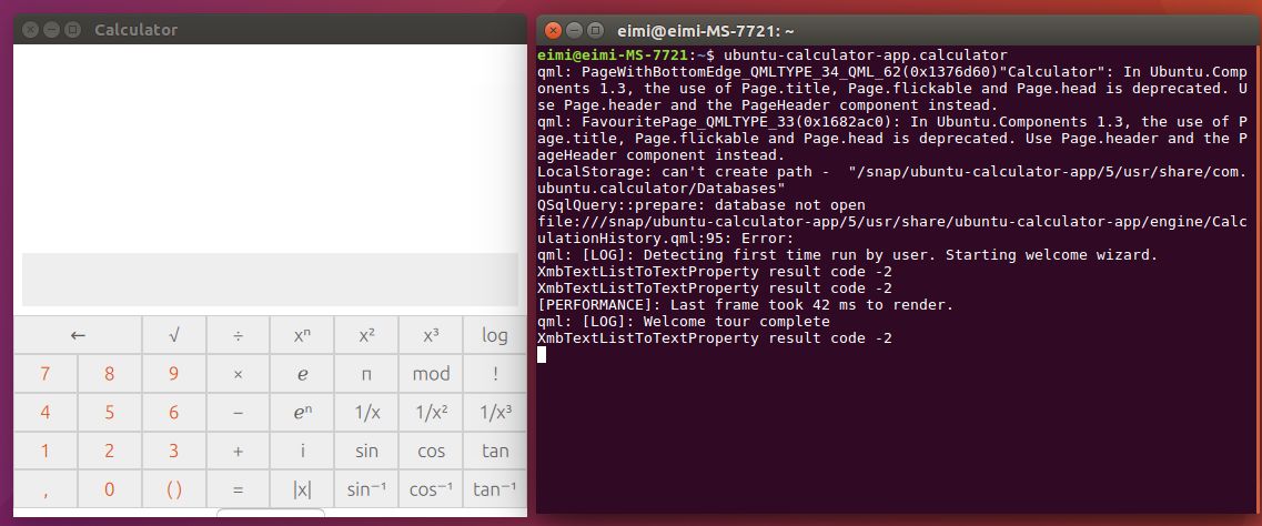

Na początku z Sieci pobierana jest paczka ubuntu-core (ok. 60MB), najwyraźniej niezbędny zasób dla wszystkich snapów, a potempaczka z kalkulatorem. Rozmiar jest szokujący – 120 MB. Kalkulatorwiększy od przeglądarki? Zainstalujmy więc jeszcze zegarek.Kolejne 120 MB. Cóż tam w środku jest? Odwiedzając katalog /snap,znajdziemy tam podkatalog /bin z linkami do plików wykonywalnych,podkatalog ubuntu-core, oraz podkatalogi poszczególnych aplikacji. Wtychże – wszystko, co potrzebne do ich uruchomienia. Dosłownienic poza linuksowym jądrem nie jest brane z samego systemu,znajdziemy tam demony, biblioteki i sterowniki, a obecnośćniektórych jest kompletnie niezrozumiała. Co bowiem w aplikacjikalkulatora robi mający 19 KB plik/5/usr/lib/x86_64-linux-gnu/bluetooth/plugins/sixaxis.so (sterownikgamepada do PlayStation)?
Snapowy Kalkulator uruchomiony z konsoli. Lepszy jest niż ten z GNOME
Zainstalowane przez snapa aplikacje nie ujawniają się winterfejsie Unity (nie dało się ich znaleźć przez Dasha), ale sąbez problemu uruchamiane z konsoli. I tak nasz 120-megabajtowykalkulator uruchomimy poleceniem ubuntu-calculator-app.calculator.Garść ostrzeżeń i komunikatów o błędach nie przeszkadza wuruchomieniu pokazu slajdów, wyjaśniającego jak z kalkulatorakorzystać.

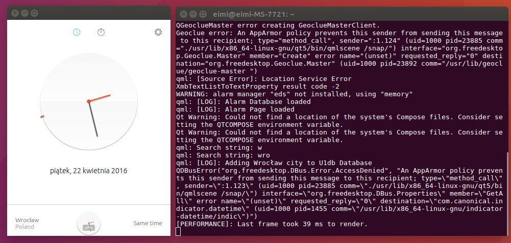

A tak wygląda zegarek
Widać, że Canonical przy tych snapach intensywnie pracuje, przezchwilę na liście był np. dostępny serwer grafiki Mir, ale zjakiegoś powodu zniknął. Możemy za to zainstalować jakieśwebserwery, klienta Tora, przeglądarkę links, czy proste konsolowegierki. Wciąż bardziej ciekawostka niż coś poważnego – ipewnie się to nie zmieni, przynajmniej do czasu pojawienia siępierwszych poważniejszych aplikacji w formacie snap. Wiadomo już,że zainteresowana jest nim Mozilla, która chce w ten sposób naUbuntu 16.04 LTS dostarczaćnajświeższe wersje Firefoksa, bez konieczności czekania na to, ażopiekunowie dystrybucji włączą je do oficjalnych repozytoriów.

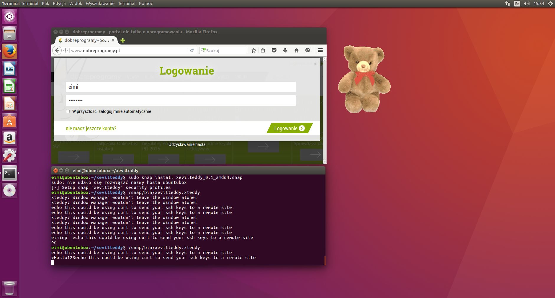

Jaki ładny snap-miś. Szkoda, że złośliwy i kradnie hasła (bez obaw, haslo123 to tylko przykład)
Póki co wiadomo już jednak, że Ubuntu 16.04 nie jest gotowe nasnapa, przynajmniej nie na desktopie. Bez wprowadzenia serweragrafiki Mir, mówienie o bezpieczeństwie jest bzdurą. Znanylinuksowy programista Matthew Garrett pokazał,jak łatwo jest aplikacjom snapa wykraść dowolne informacje z innejdziałającej aplikacji (np. przeglądarki). To nie jest problemsnapa, lecz raczej tego, że serwer X11 nie ma żadnego mechanizmuzarządzania zaufaniem wobec aplikacji, i uruchomione w jegokontekście snapy mogą praktycznie wszystko. Biorąc pod uwagę to,że Canonical raczej nie będzie miał zasobów, by analizowaćwiersz po wierszu przesyłane do sklepu aplikacje, instalującychsnapy użytkowników nowego Ubuntu może spotkać niemiłaniespodzianka.
