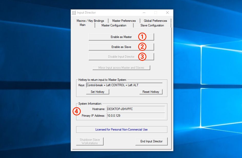

W panelu głównym (Main) programu Input Director widoczne są przyciski, które pozwalają kolejno na uruchomienie komputera w trybie master (1), w trybie slave (2) oraz wyłączenie synchronizacji (3). Niżej widoczne są dane dotyczące samego komputera (4), gdzie znajdziemy nazwę gospodarza oraz jego adres IP. Informacje te są kluczowe dla odnalezienie komputera w sieci lokalnej.

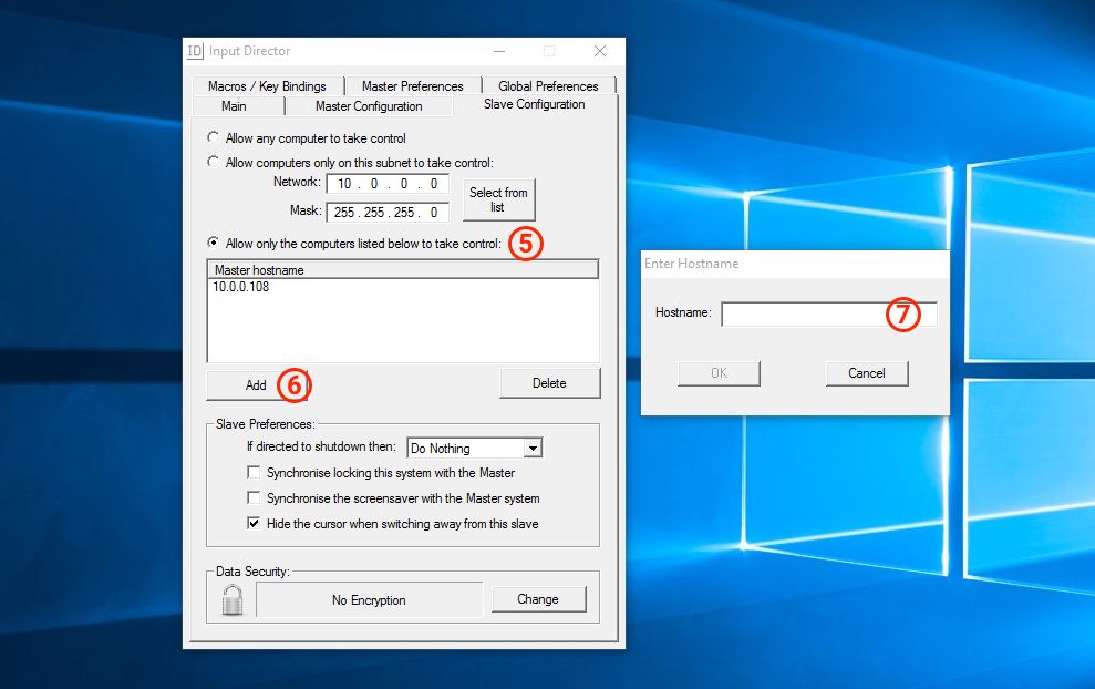

Konfiguracja slave'a. W polu nr 7 wpisujemy adres mastera z elementu nr 4 (zrzut powyżej)
Konfigurację rozpoczynamy od komputera-slave'a. Konieczne jest do tego przejście do panelu Slave Configuration. Wybieramy tam opcję Allow any computers listed below to takie control (5), a następnie klikamy poniższy przycisk Add (6). Pojawi się wówczas nowe okno z polem Hostname (7). Tam wpisujemy adres IP Mastera, który widoczny jest w panelu głównym pierwszego komputera (patrz poprzedni zrzut ekranu, element nr 4). Przepisujemy adres i klikamy ok. Odtąd będzie on wyświetlany na liście masterów.

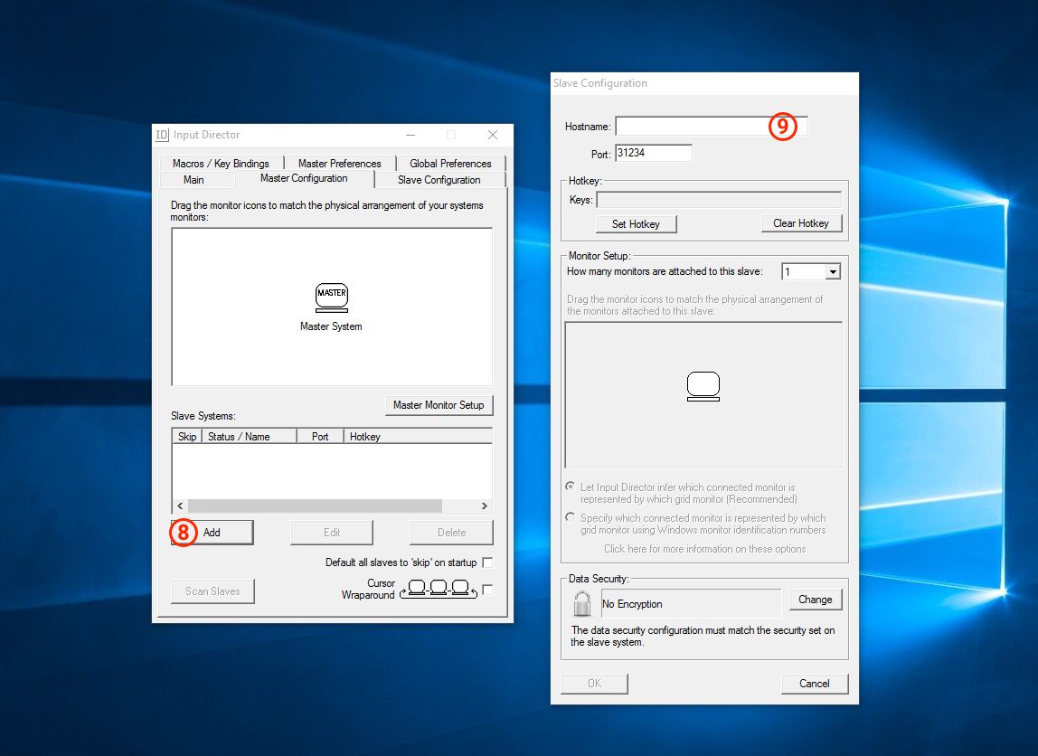

Konfiguracja mastera. W polu nr 9 wpisujemy adres slave'a
Następnie konieczna jest konfiguracja mastera, czyli komputera, do którego podłączona jest mysz i klawiatura. Przechodzimy tam do panelu Master Configuration i poniżej listy Slave Systems klikamy przycisk Add (8). W górnej części nowego okna znajdziemy pole Hostname (9), tutaj należy wprowadzić adres IP slave'a, który widoczny jest w panelu głównym na komputerze-slavie. Przebiega to zatem podobnie, jak w przypadku wcześniejszej konfiguracji mastera. Wariantywnie możemy także zaszyfrować ruch, chroniąc tym samym synchronizację hasłem.
Po wprowadzeniu poprawnych adresów, na obu komputerach przechodzimy do panelu Main, a następnie uruchamiamy synchronizację. Na komputerze-masterze naciskami przycisk pierwszy od góry, zaś na slavie drugi od góry. O sukcesie synchronizacji klawiatury i myszki dowiemy się dzięki dodatkowemu powiadomieniu. Warto zwrócić uwagę, że domyślnie synchronizowana jest także zawartość schowka. Wyłączyć tę funkcję można w panelu Global Preferences, odznaczając pozycję Share Clipboard.
