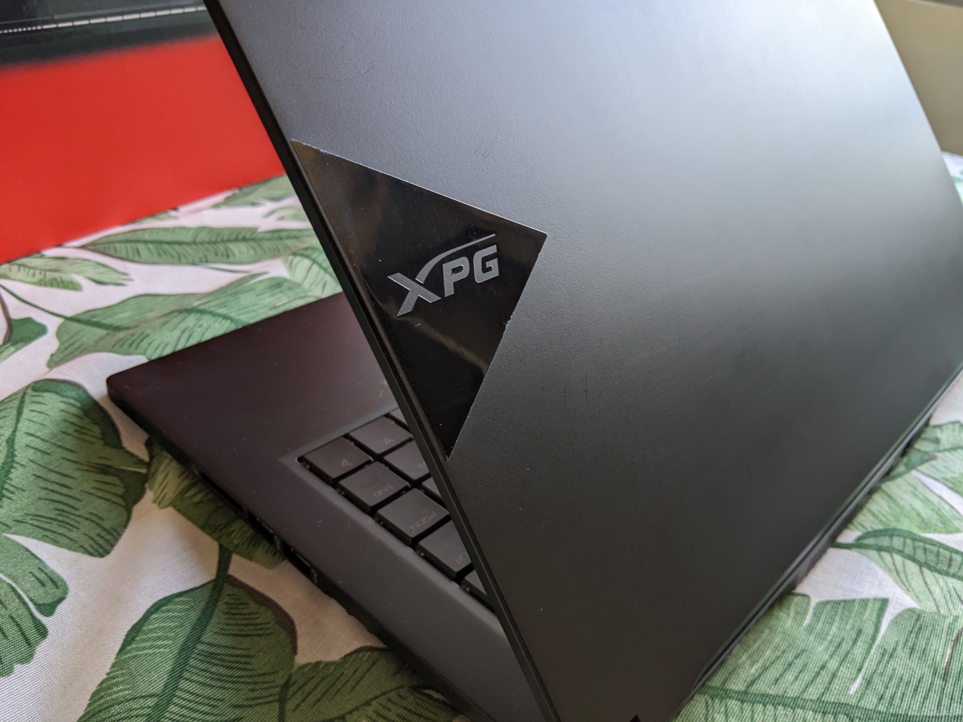

Po wyciągnięciu z pudełka notebook wygląda całkowicie niepozornie i mógłby uchodzić za jednego z przedstawicieli biznesowych linii. Magnezowa obudowa, jest przyjemna w dotyku i co najważniejsze nie palcuje się jak aluminium czy plastik o wysokim połysku. Pewną, drobną ekstrawagancją jest logo producenta na górnej pokrywie i podświetlana listwa na czole notebooka.
  • Górna pokrywa z logo producenta

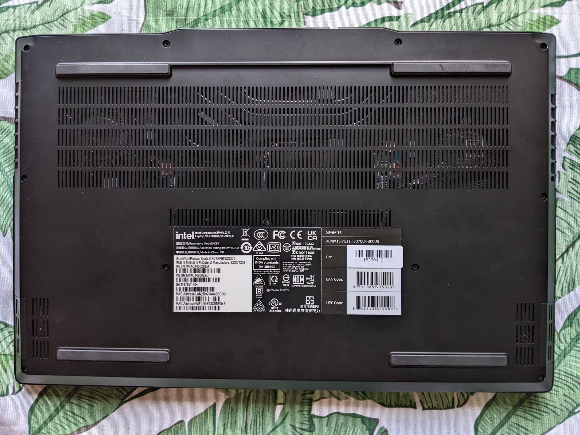

  • pokrywa serwisowa
[1/2] Górna pokrywa z logo producenta Źródło zdjęć: © dobreprogramy | Krzysztof Fiedor

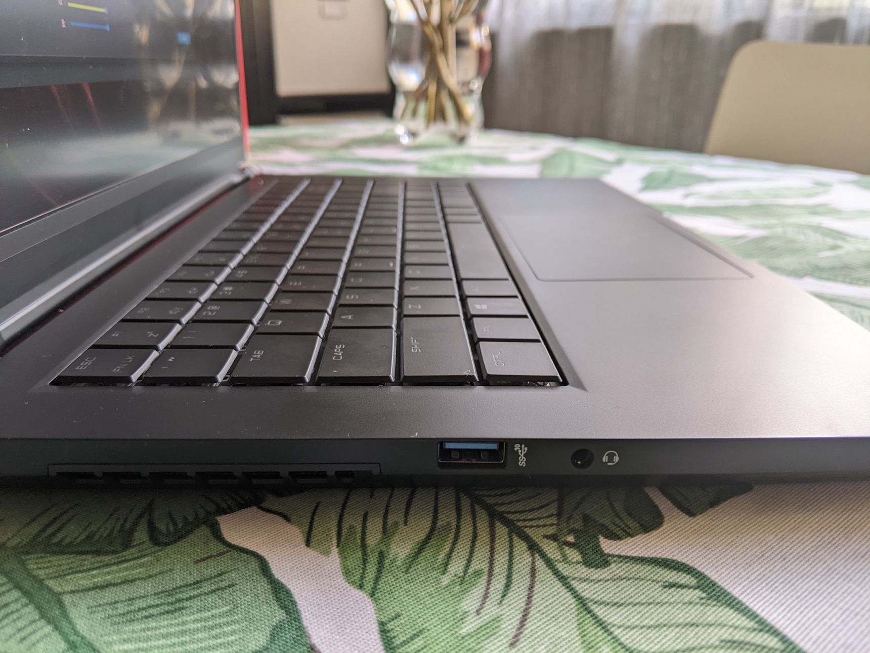

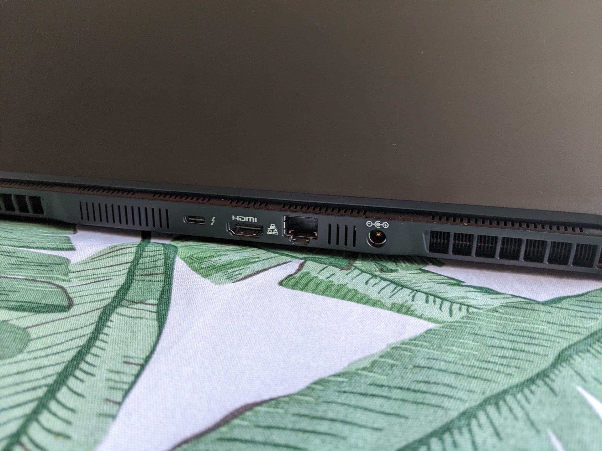

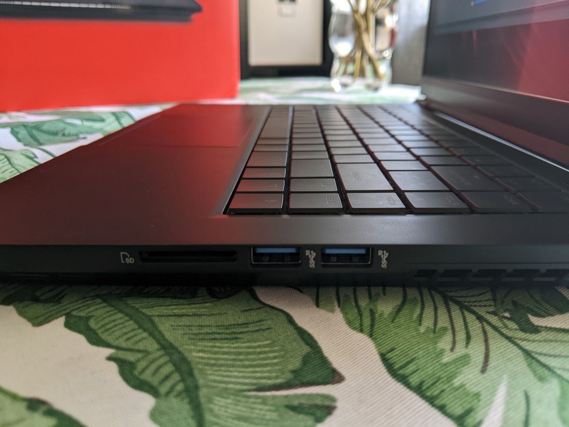

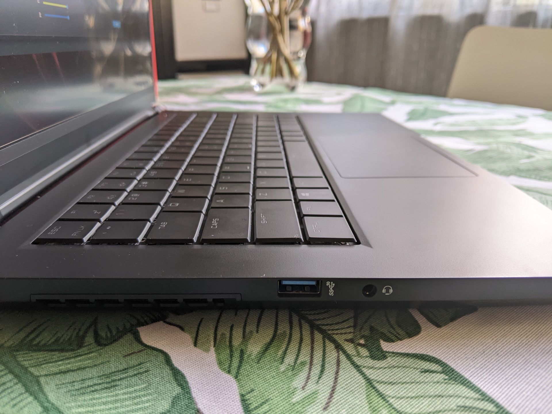

Jeśli chodzi o porty, mamy tu pełne spektrum i większość z użytkowników powinna być zadowolona. I tak od lewej strony (patrząc na wprost ekranu) mamy wyjście audio, gniazdo USB 3.2 i gniazdo zabezpieczenia Kensington. Z prawej strony znalazły się dwa gniazda USB 3.2 oraz pełnowymiarowy czytnik kart SD.
  • porty strona prawa
  • porty strona lewa
  • porty na tylnej ściance notebooka
[1/3] porty strona prawa Źródło zdjęć: © dobreprogramy | Krzysztof Fiedor
A gdzie jakieś wyjścia wideo? Otóż pozostałe gniazda znalazły się na tylnej ściance laptopa. Znajdziemy tu HDMI 2.1, kombinowane gniazdo Thunderbolt 4 z USB-C (bez możliwości ładowania), gniazdo sieciowe oraz gniazdo zasilania. Raczej niczego nie brakuje. W oczy rzucają się też liczne wyloty powietrza. Na tylnej ściance znalazły się dwa i po jednym z lewej i prawej strony notebooka. Na spodzie, w klapie serwisowej widoczny jest spory, ażurowy obszar. Zapowiada się, że chłodzenie i odprowadzanie ciepła powinno działać na medal.

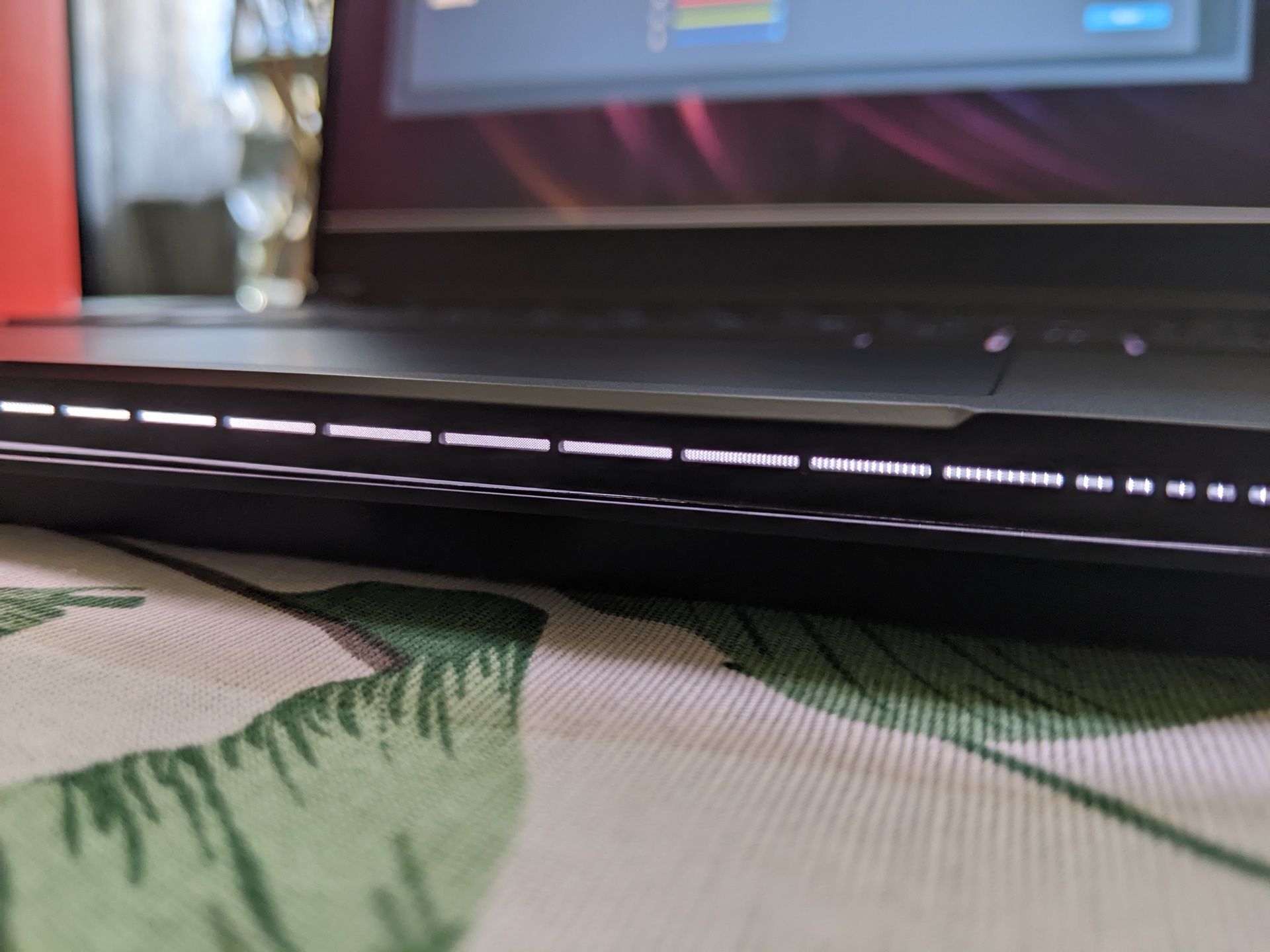

Na przedniej krawędzi laptopa umiejscowiona została podświetlana listwa LED, której podświetlenie możemy dowolnie personalizować z całkowitym wygaszeniem podświetlenia włącznie.
podświetlana listwa LED © dobreprogramy | Krzysztof Fiedor

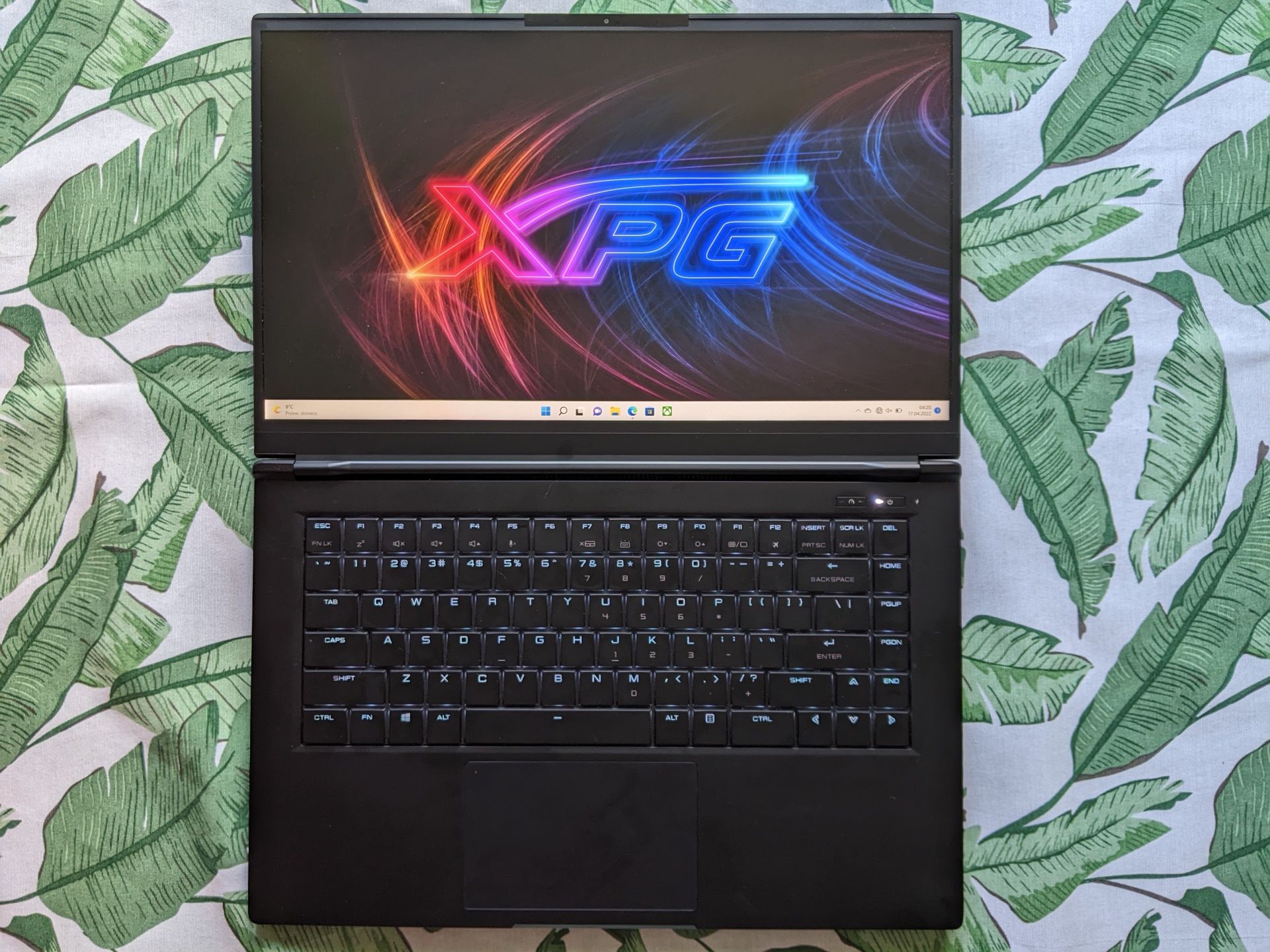

Po otwarciu notebooka w oczy rzuca się pulpit roboczy z klawiaturą i ekran o przekątnej 15,6 cala. Zacznijmy od klawiatury. Pierwsze co zauważymy, to brak bloku numerycznego. W tym gabarycie jest to raczej rzadko spotykane. Oczywiście, dla potrzebujących jest rozwiązanie w postaci kombinacji klawiszy FN+NUM LK, która przełącza część klawiatury w blok numeryczny.

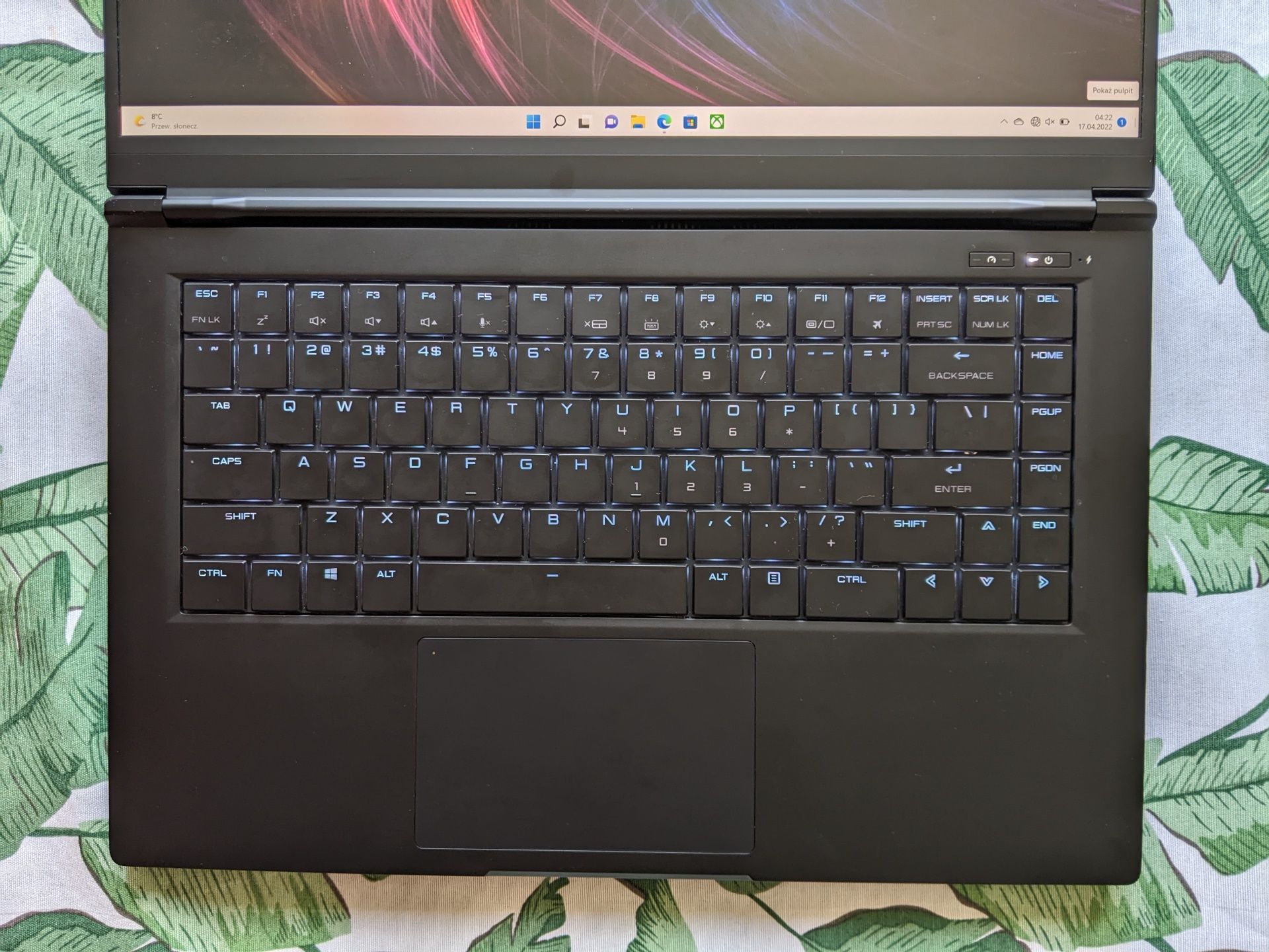

Klawiatura bazuje na przełącznikach optomechanicznych, które są dość charakterystyczne w działaniu. Zdecydowanie cichsze niż typowe mechaniki, z błyskawicznym skokiem 2mm i wyraźnym punktem aktywacji. Amatorzy klawiatur membranowych natomiast będą musieli się przyzwyczaić, jest zdecydowanie głośniejsza. Klawiatura posiada podświetlenie RGB, które możemy regulować w trzech wariantach, 50 procent, 100 procent i 0 procent czyli całkowite wygaszenie. Wszelkie modyfikacje podświetlenia klawiszy przeprowadzimy w dedykowanej aplikacji, o której nieco niżej.
  • klawiatura w pełnej krasie
  • klawisz do przełączania trybów pracy
[1/2] klawiatura w pełnej krasie Źródło zdjęć: © dobreprogramy | Krzysztof Fiedor

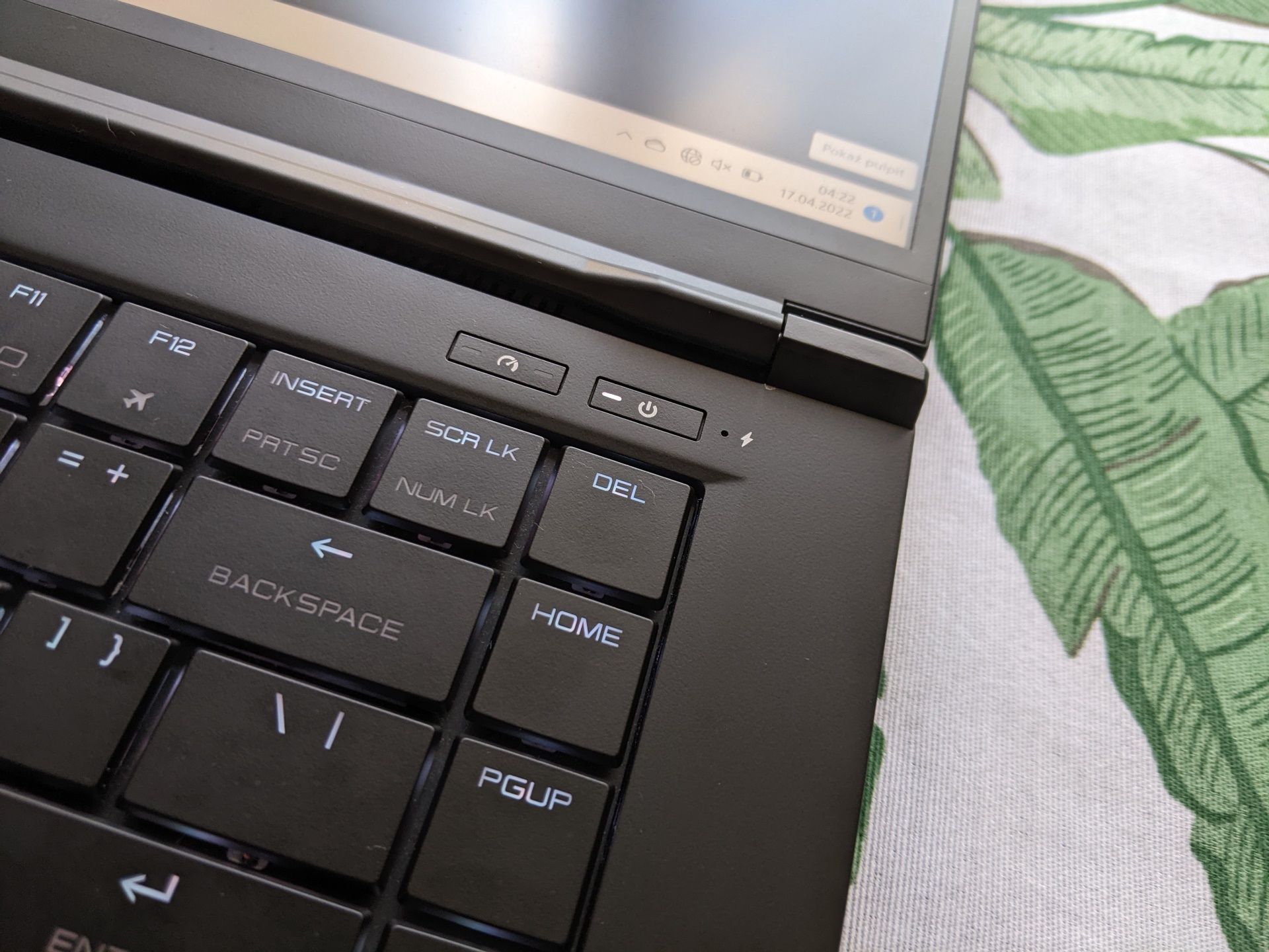

W górnym, prawym rogu pulpitu roboczego znalazł się klawisz specjalnego zastosowania. Za jego pomocą przełączymy tryby wydajności pomiędzy BATTERY SAVER, BALLANCED i PERFORMANCE. Z prawej strony umieszczono włącznik zasilania a dalej diodę informującą o zasilaniu z sieci.

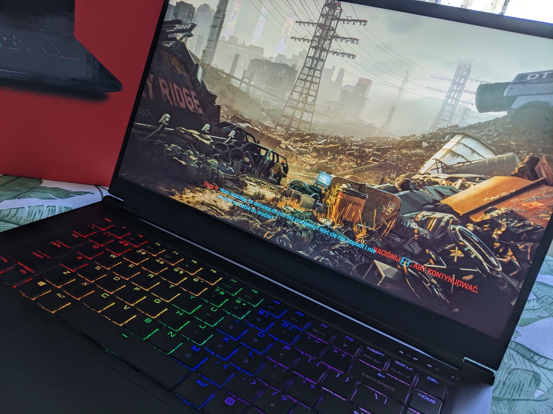

Jak już wspominałem znalazł się tu ekran o przekątnej 15,6 cala. Matowa konstrukcja o maksymalnej rozdzielczości QHD (2560x1440) skonstruowana z myślą o graczach. Świadczy o tym wysokie, nominalne odświeżanie 165 Hz. To produkt firmy BOE o oznaczeniu NE156QHM-NY2. To typowa konstrukcja IPS, która poza rozdzielczością i odświeżaniem nie wyróżnia się niczym szczególnym. Jasność nie powala, producent deklaruje zaledwie 300 nit. Pokrycie barw dobrze wygląda tylko w zakresie sRGB, 100 procent.

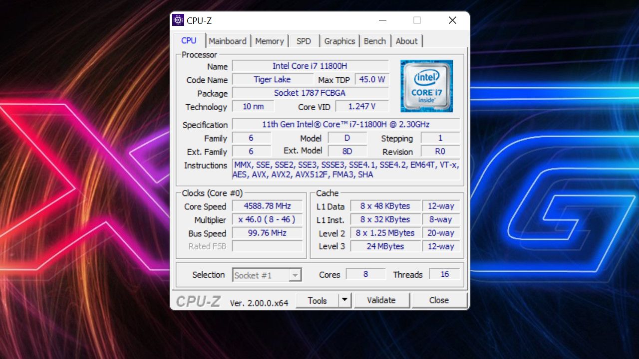

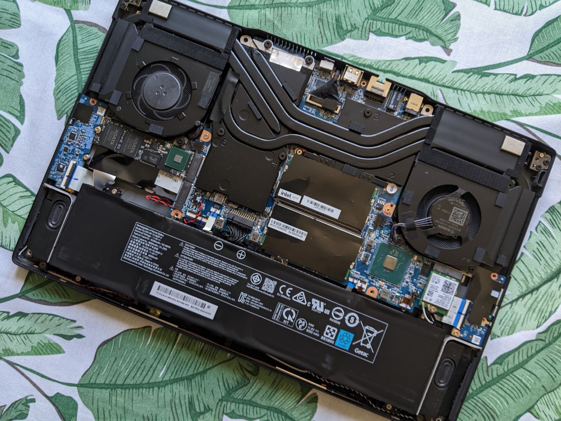

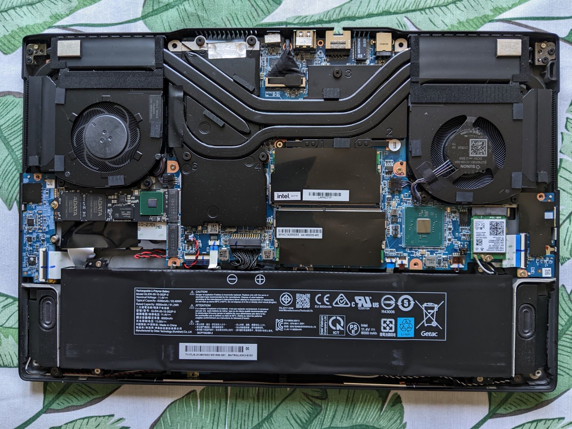

Sercem notebooka XPG jest procesor Intel Core i7 11800H. To potężna mobilna jednostka, która zapewni najwyższą wydajność w wielu, nawet wymagających zadaniach. Procesor bazuje na architekturze Tiger Lake i został wykonany w technologii 10 nm. Mamy tu 8 rdzeni i 16 wątków. Bazowy zegar to 2,3 GHz, jednak przy wykorzystaniu technologii Turbo Boost może osiągnąć maksymalnie 4,6 GHz.
  • Intel Core i7 11800H bez tajemnic

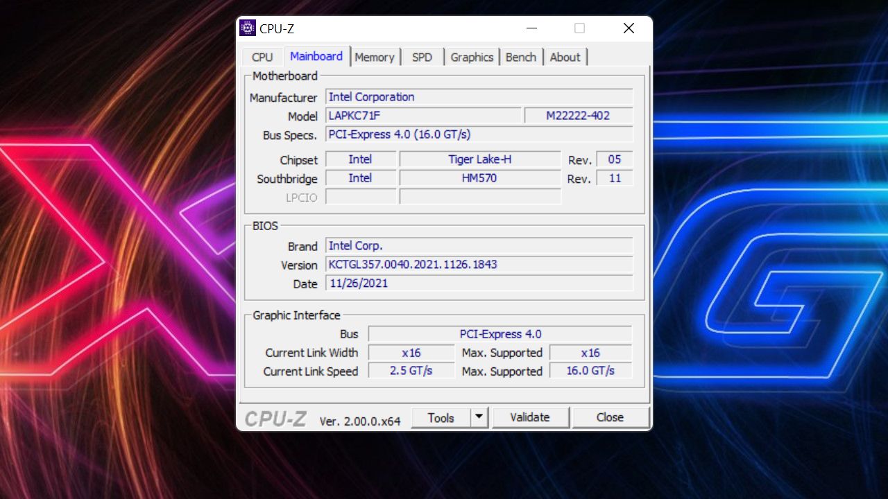

  • szczegóły płyty głównej
[1/2] Intel Core i7 11800H bez tajemnic Źródło zdjęć: © dobreprogramy | Krzysztof Fiedor
TDP zostało ustalone na poziomie 45W. Jako jeden z nielicznych procesorów mobilnych posiada aż 24 MB pamięci cache 3 poziomu! Jednostka ta dedykowana jest najwydajniejszym konstrukcjom i nie dziwi obecność w dość drogich konfiguracjach.

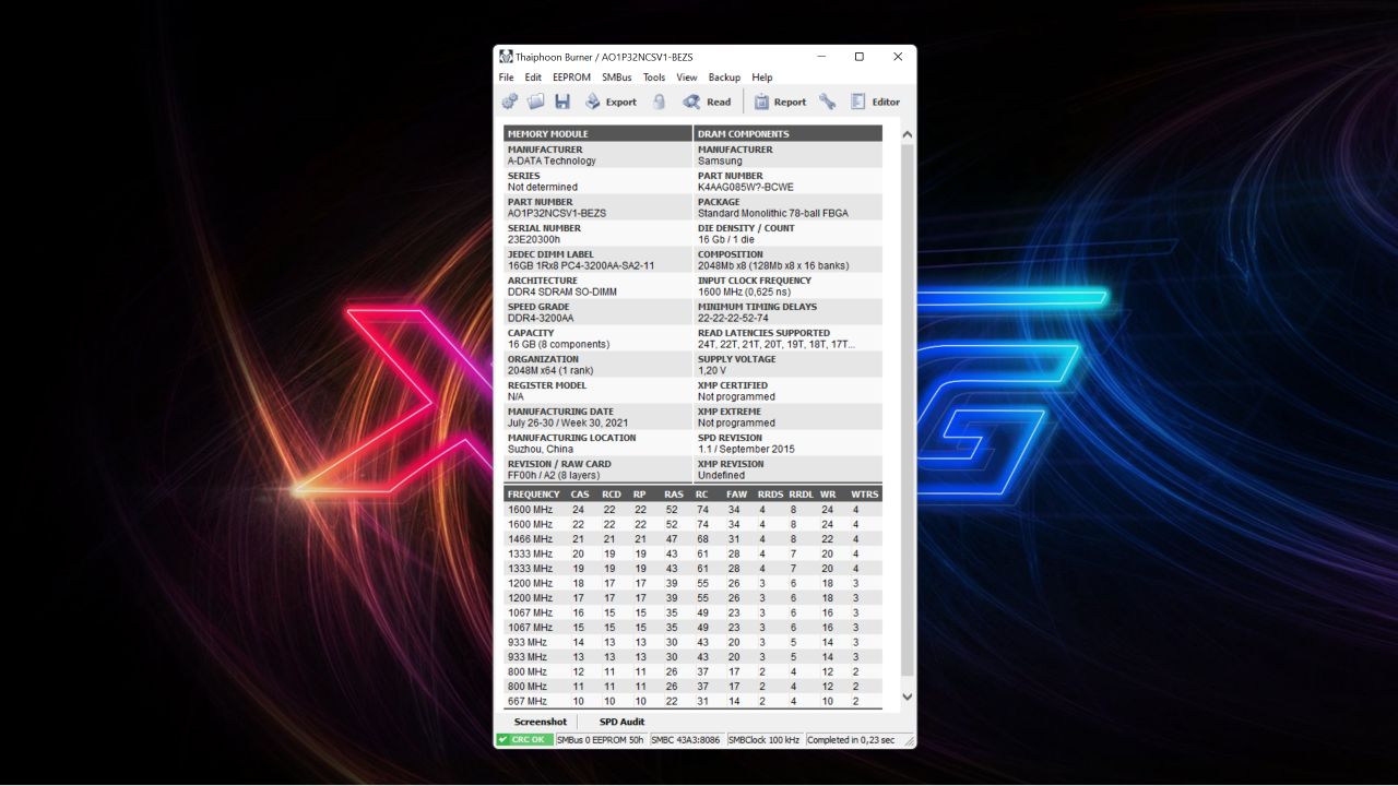

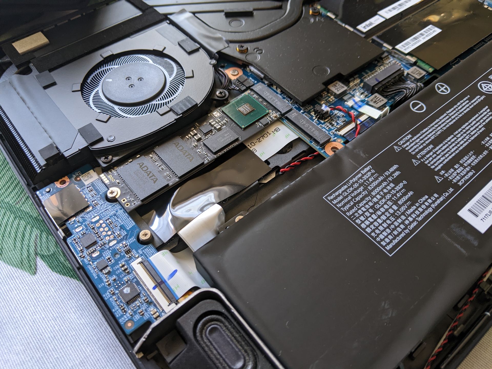

Procesor wspierany jest pamięcią RAM o pojemności 32 GB. W dwóch gniazdach SO-DIMM znalazły się moduły Adaty o oznaczeniu AO1P32NCSV1 oparte o kości Samsunga K4AAG085W. Pracują one z efektywnym zegarem 3200 MHz i mogą się pochwalić opóźnieniami 22-22-22-52-74. Pamięci pracują w trybie dwukanałowym.
szczegóły modułu pamięci
szczegóły modułu pamięci © dobreprogramy | Krzysztof Fiedor
32 GB na ten moment wydaje się aż nad to. Jeśli jednak w przyszłości chcielibyście rozbudować pamięć do 64 GB, to nie macie co liczyć na dodanie kolejnych modułów. Sloty na pamięci są tylko dwa i niestety trzeba będzie wyjąć dwie kości po 16 GB i zastąpić je dwoma o pojemności 32 GB każda.

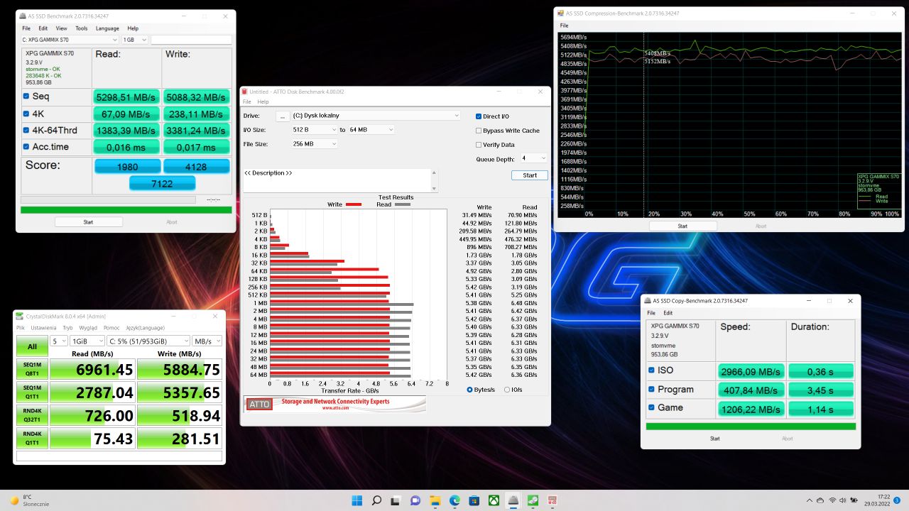

Za pamięć masową służy kolejny produkt Adaty. To dysk SSD XPG GAMMIX S70 o pojemności 1TB. Konstrukcja znana i uznana, swego czasu za jeden z najszybszych nośników na rynku. Nic dziwnego, jego parametry deklarowane i realne osiągi mówią same za siebie. I tak podczas testów udało się uzyskać blisko 7000 MB/s przy odczycie i prawie 6000 MB/s w procesie zapisu danych.
dysk SSD XPG GAMMIX S70 i jego wydajność
dysk SSD XPG GAMMIX S70 i jego wydajność © dobreprogramy | Krzysztof Fiedor
To z pewnością zasługa wydajnych elementów składowych. Znalazł się tu ośmiokanałowy kontroler Innogrit Rainier IG5236, zarządza on pamięciami Micron 3D TCL NAND, które współpracują z buforem DDR4 wielkości 1GB. Dysk osadzony został na złączu M.2 i komunikuje się za pomocą interfejsu PCIe 4.0 x4 NVMe. Co ważne, istnieje możliwość dodania drugiego dysku do notebooka XPG, jednak ten drugi będzie mógł skorzystać tylko z interfejsu PCIe 3.0.

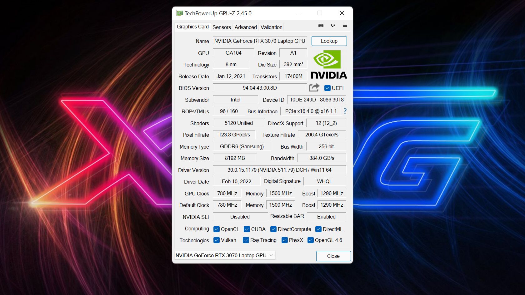

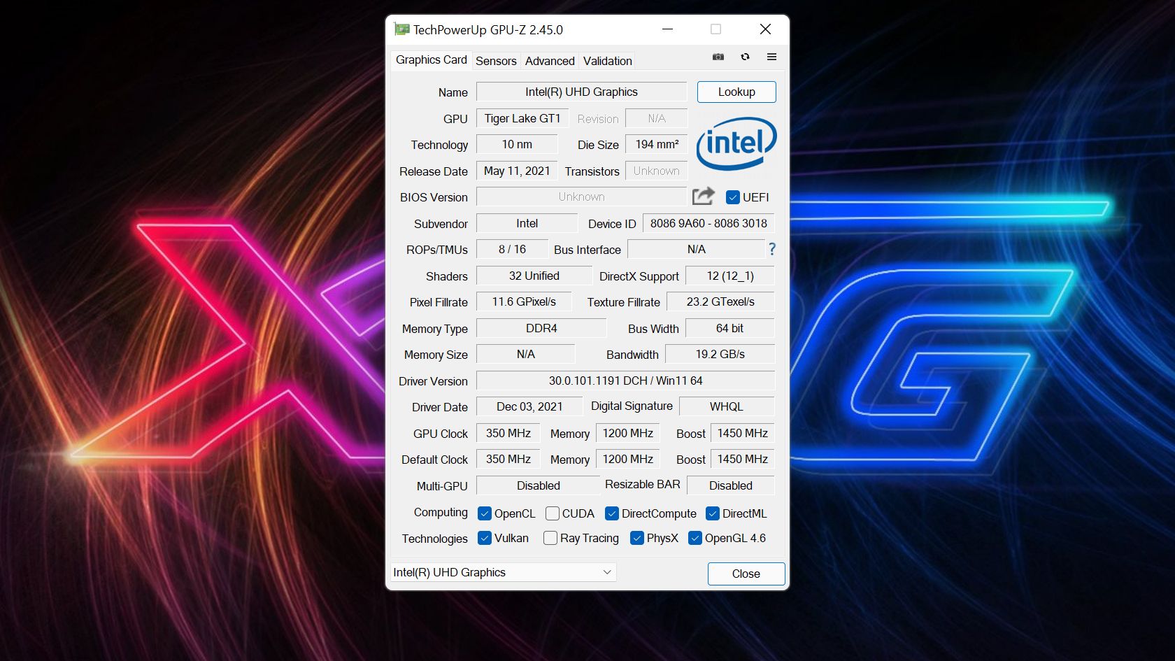

Jeśli chodzi o kartę graficzną to producent wybrał sprawdzone i wydajne rozwiązanie. Za wydajność 3D odpowiada mobilna odmiana NVIDIA GeForce RTX 3070. Mobilny RTX nominalnie posiada TGP 125W, jednak z wykorzystaniem technologii Dynamic Boost 2.0 może osiągnąć chwilowo rewelacyjne 145W. Jest to najszybsza odmiana RTX-a 3070 w mobilnym wydaniu. Inni producenci stosują układy z TDP od 95 do 105W.
  • szczegóły mobilnej karty GeForce RTX 3070 z TGP 125
  • szczegóły zintegrowanej grafiki z procesorem
[1/2] szczegóły mobilnej karty GeForce RTX 3070 z TGP 125 Źródło zdjęć: © dobreprogramy | Krzysztof Fiedor
Układ bazuje na rdzeniu Ampere wykonanym w procesie technologicznym 8 nm w fabrykach Samsunga. Rdzeń układu GA104 pracuje w zakresie 780-1290 MHz, by w trybie Boost osiągnąć maksymalnie 1620 MHz. Znalazło się tu 5120 jednostek CUDA, 96 jednostek rasteryzujących i 160 jednostek teksturujących. Do kompletu jest 8GB pamięci GDDR6 z efektywnym zegarem 6000 MHz i magistralą 256 bitów. Jak widać, ze specyfikacji wynika, że można się spodziewać ciekawych wyników.

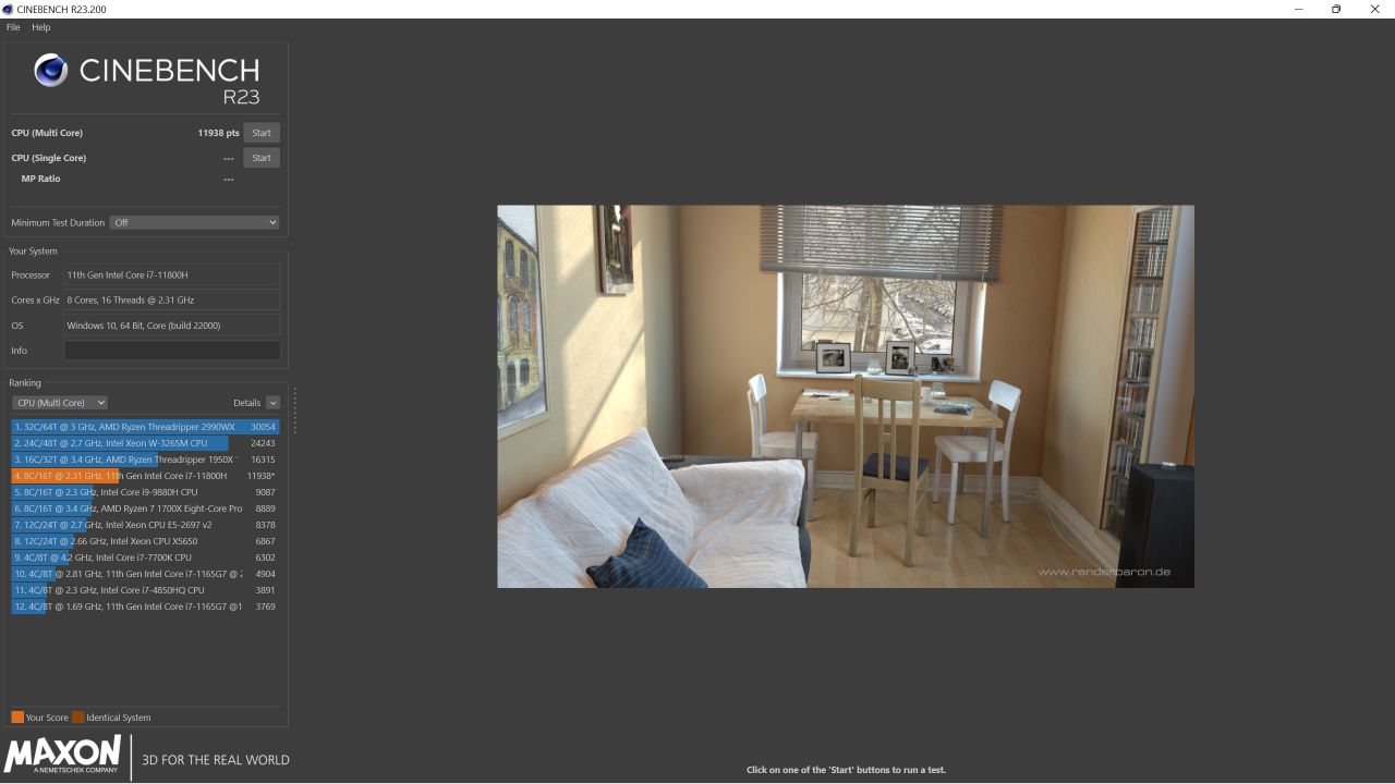

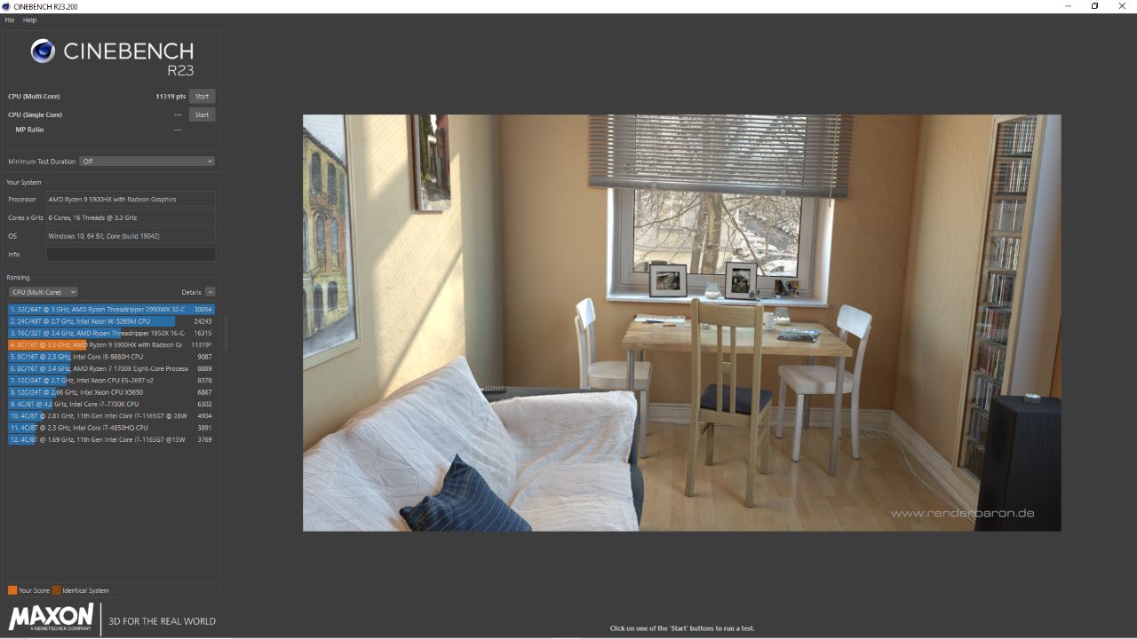

Pierwszy na tapet idzie Cinebench R23, który pokazuje teoretyczną wydajność wielowątkową i pojedynczego rdzenia. I tak w teście wielu rdzeni Intel Core i7 11800H osiągnął 11938 punktów, kiedy AMD Ryzen 9 5900HX 11319! Przewaga Intela niewielka, ale to spore zaskoczenie jednak.
  • Intel Core i7 11800H wynik testu wielu rdzeni
  • AMD Ryzen 9 5900HX wynik testu wielu rdzeni
[1/2] Intel Core i7 11800H wynik testu wielu rdzeni Źródło zdjęć: © dobreprogramy | Krzysztof Fiedor

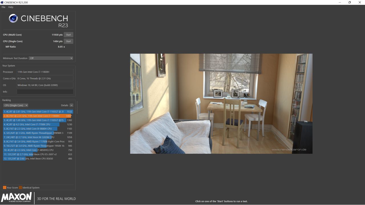

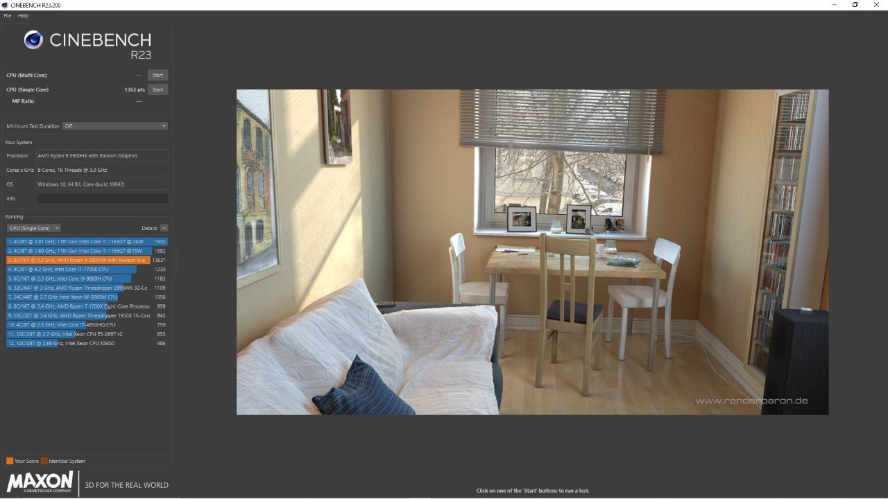

W teście pojedynczego rdzenia również ciekawie, procesor Intela wbił 1484 punkty, gdzie przedstawiciel AMD tych punktów uzyskał zaledwie 1363.
  • Intel Core i7 11800H wynik testu pojedynczego rdzenia
  • AMD Ryzen 9 5900HX wynik testu pojedynczego rdzenia
[1/2] Intel Core i7 11800H wynik testu pojedynczego rdzenia Źródło zdjęć: © dobreprogramy | Krzysztof Fiedor

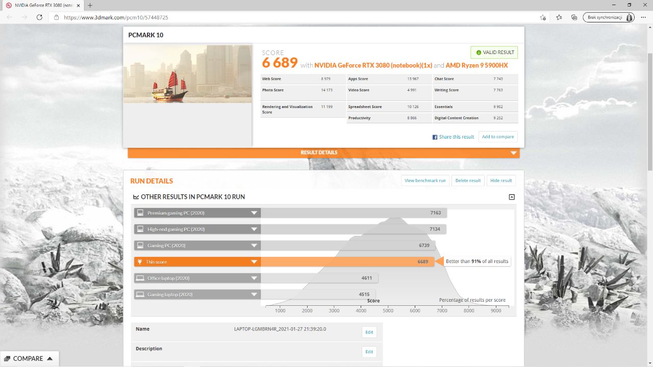

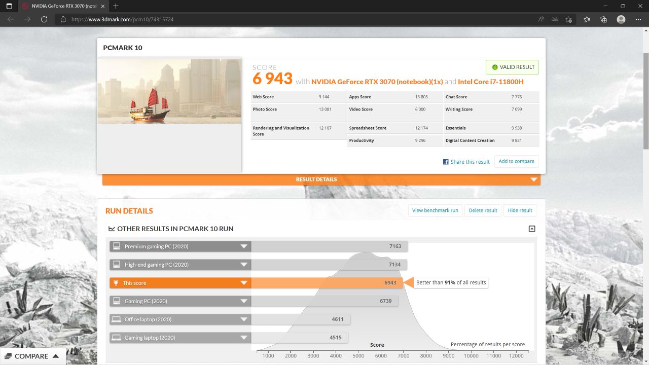

Przechodzimy do testu w programie PCMark 10. W nim symulujemy typowe zadania dla komputerów, praca na arkuszach kalkulacyjnych, dekodowanie wideo, rendering. XPG Xenia 15 ponownie wybija się na prowadzenie, 6943 punkty na liczniku. Konfiguracja Asusa osiągnęła 6689 punktów.
  • wynik testu z kartą mobilną GeForce RTX 3070 TGP 125
  • wynik testu z kartą mobilną GeForce RTX 3080 TGP 130
[1/2] wynik testu z kartą mobilną GeForce RTX 3070 TGP 125 Źródło zdjęć: © dobreprogramy

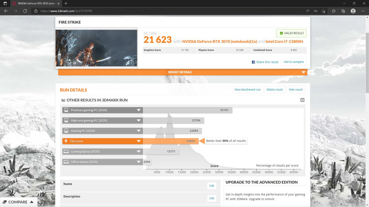

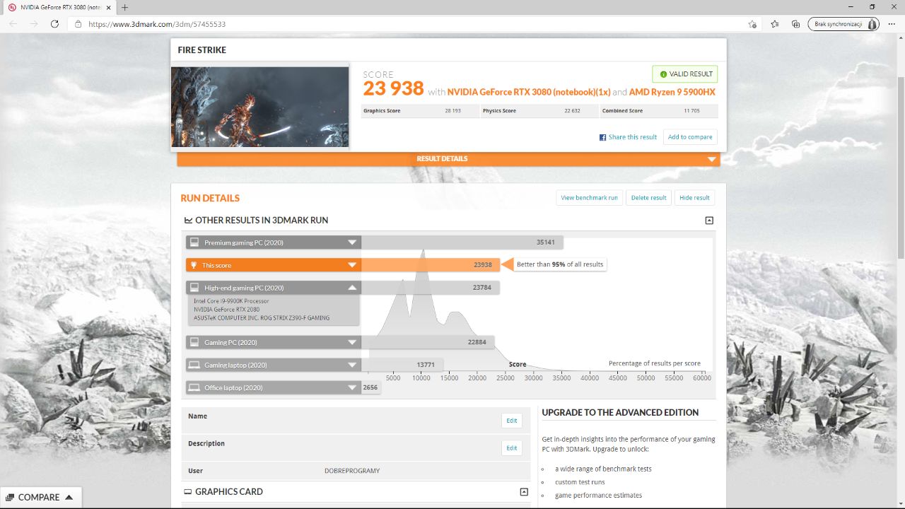

Kolej na porównanie w operacjach 3D. Tu z pomocą przychodzi niezastąpiony 3DMark Fire Strike. RTX 3070 wykręcił 21623 punkty. Natomiast mobilny RTX 3080 pokazał swoją moc i dobił do pułapu 24 tys. punktów.
  • wynik testu z kartą mobilną GeForce RTX 3070 GTP 125
  • wynik testu z kartą mobilną GeForce RTX 3080 GTP 130
[1/2] wynik testu z kartą mobilną GeForce RTX 3070 GTP 125 Źródło zdjęć: © dobreprogramy | Krzysztof Fiedor

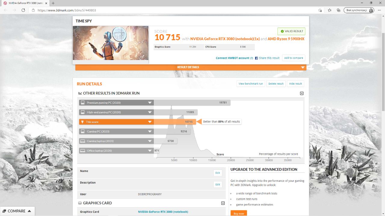

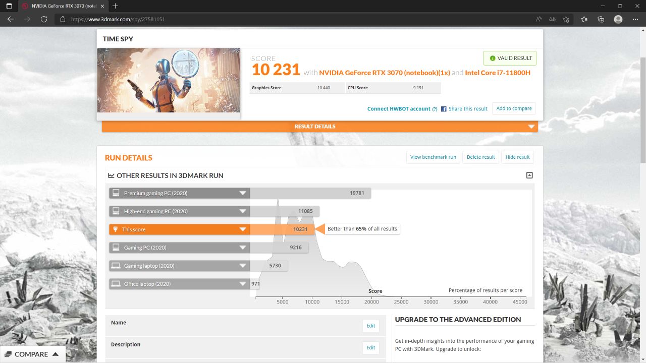

Następny w kolejce pojawił się test 3DMark Time Spy. 10231 punktów wygląda całkiem przyzwoicie. Wyższy model RTX 3080 uzbierał niewiele więcej, zaledwie 10715.
[1/2] wynik testu z kartą mobilną GeForce RTX 3070 TGP 125 Źródło zdjęć: © dobreprogramy | Krzysztof Fiedor

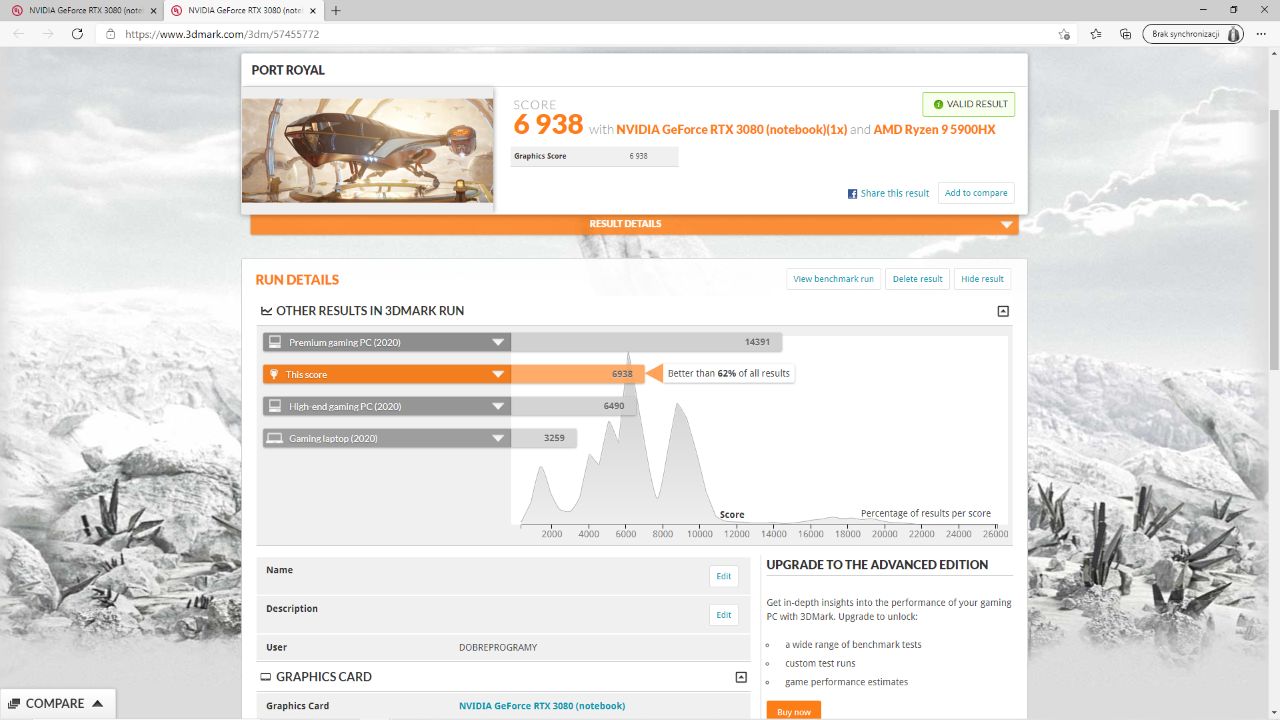

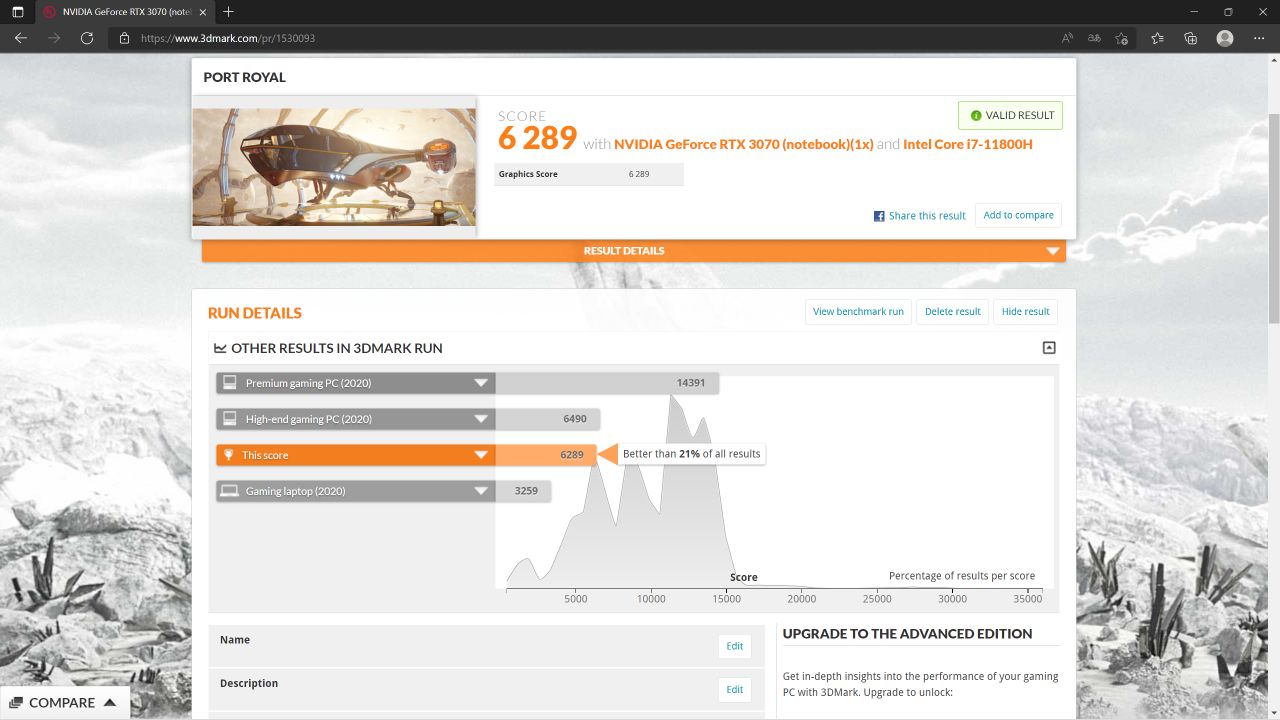

Ostatni test to 3DMark Port Royal, gdzie zachowane zostało status quo. RTX 3070 wbił 6289 punktów, gdzie RTX 3080 osiągnął 6938 punktów.

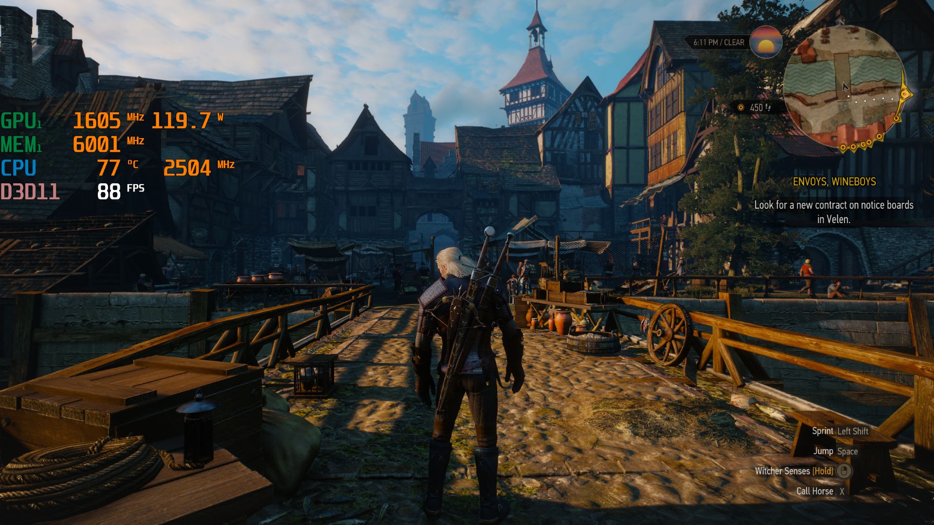

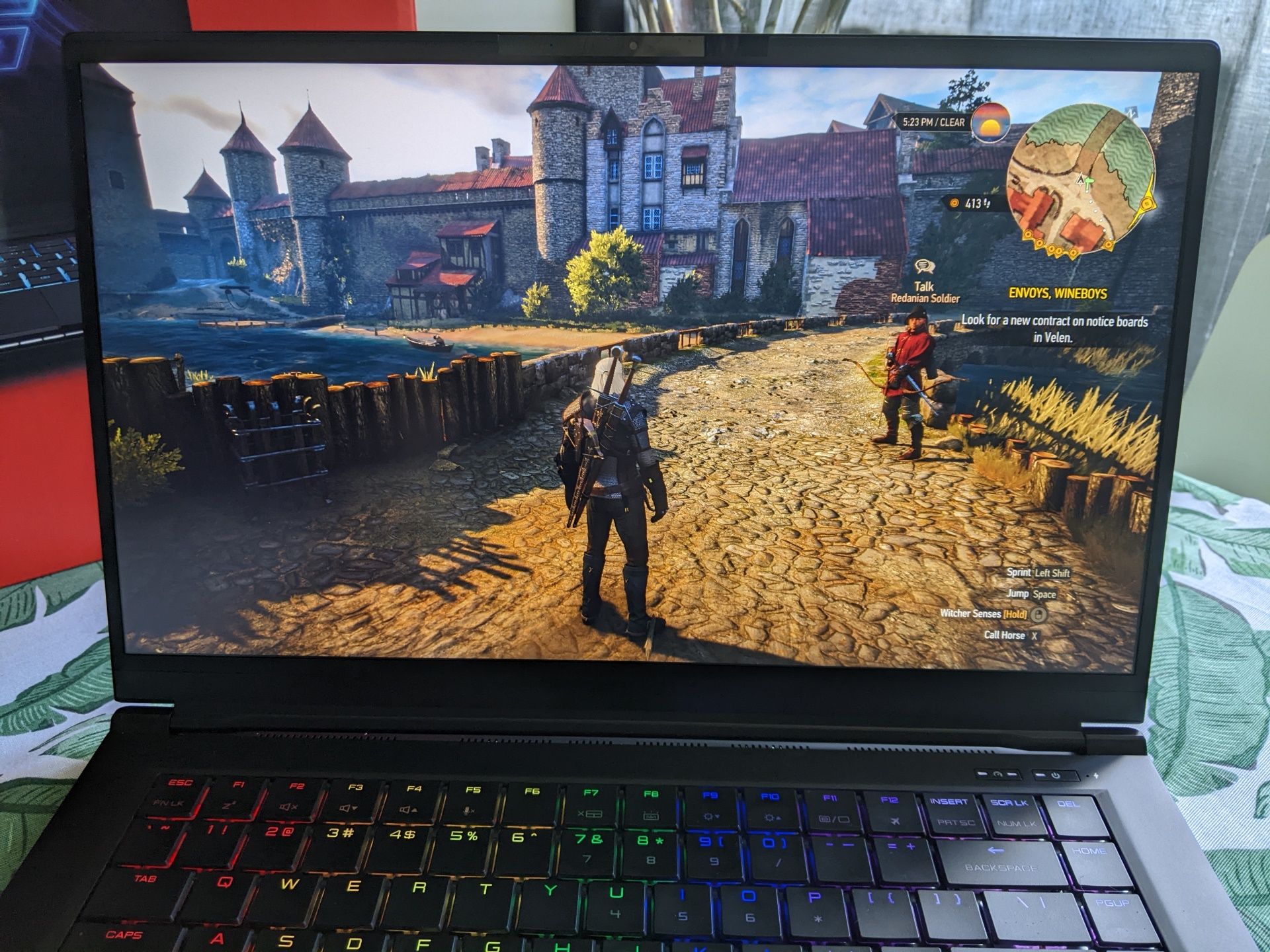

  • W Wiedźminie 3 około 90 kl/s
  • Cyberpunk 2077 blisko 50 kl/s
[1/2] W Wiedźminie 3 około 90 kl/s Źródło zdjęć: © dobreprogramy | Krzysztof Fiedor
Na start leci Blattlefield V i kampania Tirailleur. Średnia liczba klatek kręci się w okolicach 140. Po włączeniu funkcji Ray Tracing, średnia generowanych klatek spada w okolice 90, co jest naprawdę dobrym wynikiem. W Shadow of the Tomb Raider możemy się spodziewać płynności na poziomie 65 kl/s. W Wiedźminie 3 przebieżka po Novigradzkim rynku jest wspaniałym doświadczeniem, średnia klatek oscyluje w okolicach 90. W Red Dead Redemption 2 pogramy okolicach 70 kl/s. Zaznaczam, że takie wyniki mobilny RTX 3070 osiągnął w rozdzielczości QHD!

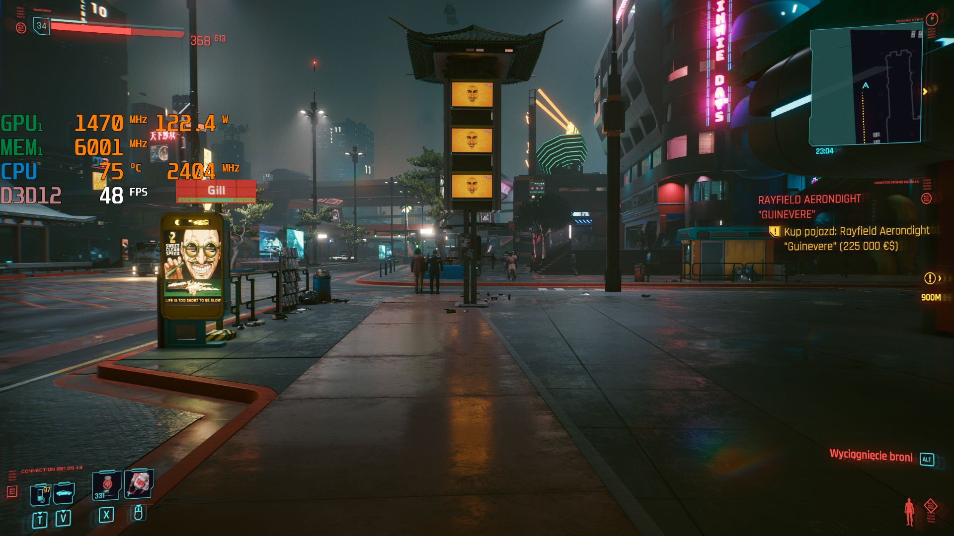

Na koniec wszedł Cyberpunk 2077. Eksplorujemy Japantown ze średnią liczbą klatek w okolicy 50. Po włączeniu RT w pozycji średni i DLSS w pozycji wydajność, średnia klatek idzie w górę i widzimy często 60 kl/s! Ponownie, uważam osiągnięty wynik w grze za znakomity.
Obniżenie rozdzielczości do 1080p da tylko lepsze rezultaty i będziemy mogli w końcu doświadczyć szybkości matrycy, w części gier klatki polecą na pułap 160 klatek!
Wiedźmin3 i lecimy na novigradzki rynek
Wiedźmin3 i lecimy na novigradzki rynek © dobreprogramy | Krzysztof Fiedor

Warto dodać, że chłodzenie w notebooku XPG jest całkiem rozbudowane. Do dyspozycji są dwa wentylatory wielkości 50 mm, do tego cztery rurki cieplne, a za materiał termiczny robi świetna pasta Thermal Grizzly Conductonaut z domieszką ciekłego metalu. Taki zestaw daje radę i przez większość czasu utrzymywał w ryzach temperatury CPU i GPU.

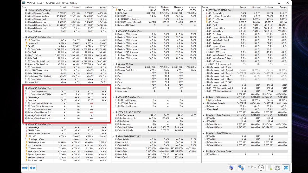

Procesor przez większość czasu testów nie przegrzewał się a jego maksymalna temperatura dobijała do okolic 90 stopni Celsiusza. W trakcie testów obciążeniowych udało się jednak dobić do granicy termicznej i można było zauważyć chwilowy thermal throttling. Zaznaczam jednak, że w normalnych warunkach, raczej tej granicy nie osiągniemy. Nawet podczas długiego grania w wymagające tytuły. Układ graficzny chłodzony był zdecydowanie lepiej, a maksymalną zarejestrowaną wartością było 86 stopni Celsiusza.
zarejestrowany thermal throttling
zarejestrowany thermal throttling © dobreprogramy | Krzysztof Fiedor

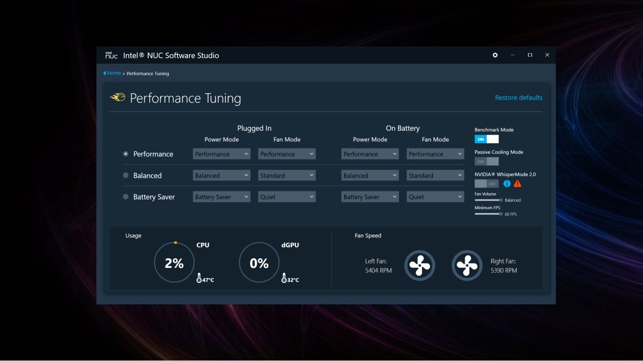

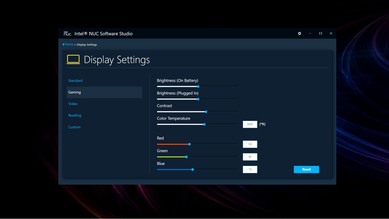

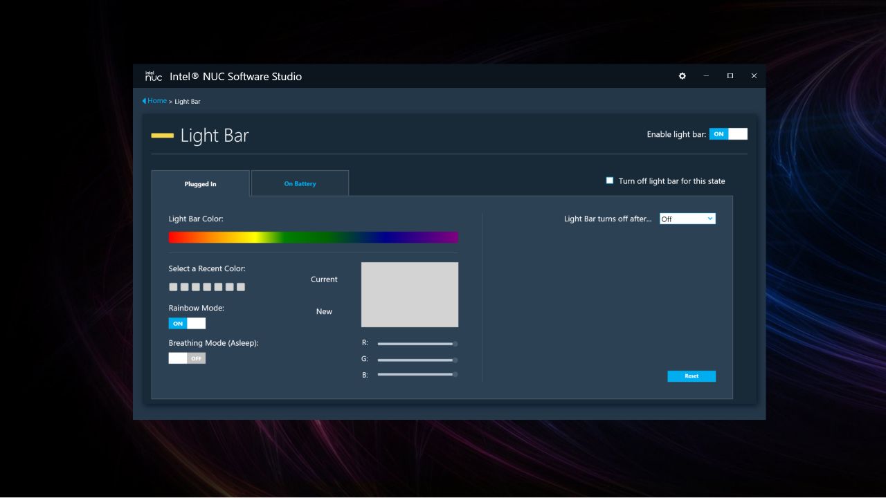

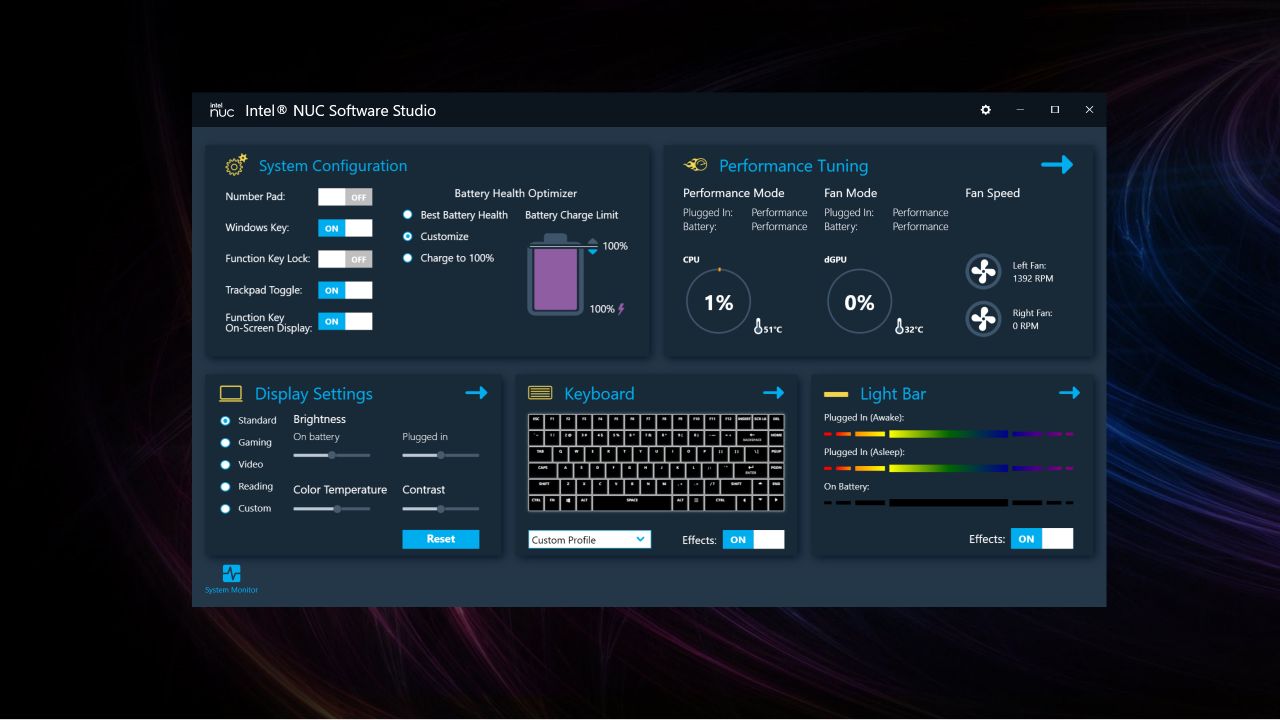

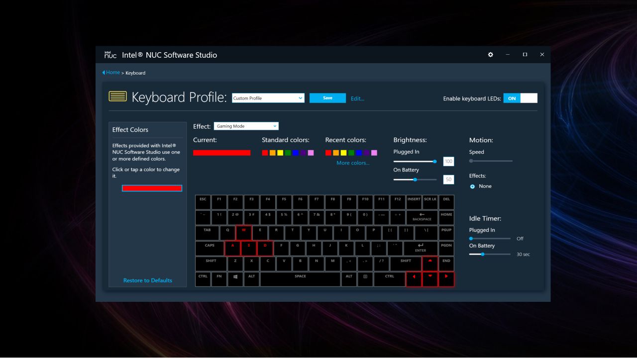

Jeśli chodzi o dołączone oprogramowanie, XPG postawiło na minimalizm i pragmatyzm. Wykorzystane zostało oprogramowanie Intel NUC Software Studio, w którym możemy zarządzać podświetleniem klawiatury, listwy LED na przodzie notebooka, czy też zmienimy aktualny plan wydajnościowy.
  • główny ekran aplikacji
  • konfiguracja podświetlenia klawiatury
  • przykładowe profile ekranu
[1/3] główny ekran aplikacji Źródło zdjęć: © dobreprogramy | Krzysztof Fiedor

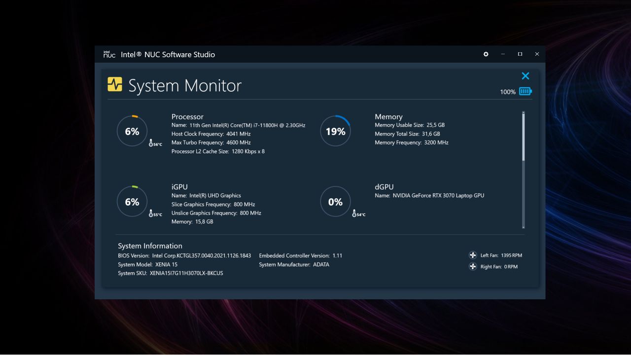

Do dyspozycji mamy kilka ekranów i choć oprogramowanie jest w języku angielskim, jest czytelne i nawet niedoświadczeni użytkownicy będą w stanie się odnaleźć w tych kilku opcjach.
  • monitorujemy działanie notebooka
  • ustawienia podświetlenia listwy LED
  • wybór schematu wydajności
[1/3] monitorujemy działanie notebooka Źródło zdjęć: © dobreprogramy | Krzysztof Fiedor

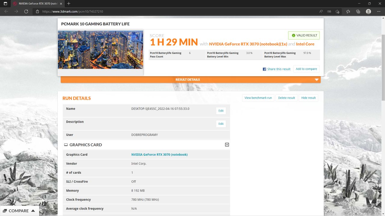

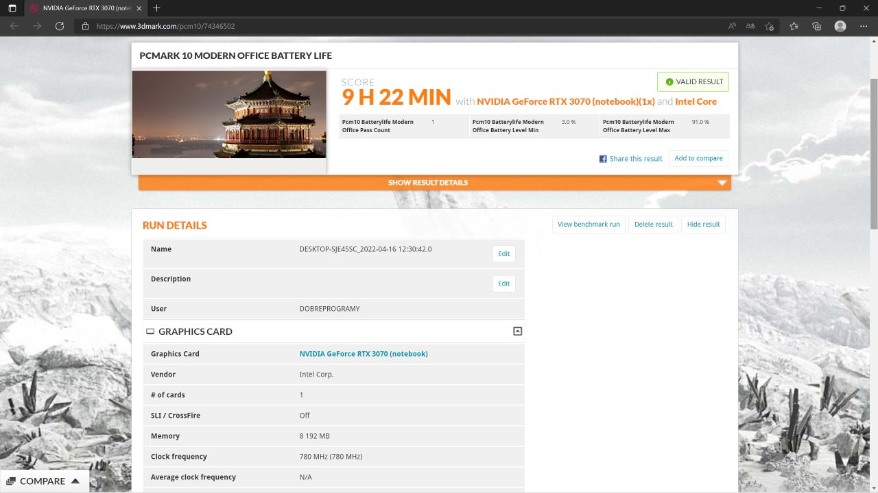

Co do baterii, to notebooki dla graczy nie rozpieszczają pod tym względem. I tu XPG wypada naprawdę dobrze. We wnętrzu znalazł się akumulator o pojemności 94 Wh, który naładujemy do pełna w czasie około 100 minut. A jeśli chodzi o czas działania czeka nas miłe zaskoczenie. W trybie oszczędzania baterii i przy minimalnym wykorzystaniu zasobów możemy właściwie zapomnieć o zasilaczu przez bite 12 godzin!
  • w gry za długo nie pogramy na baterii
  • za to w dniówka w biurze gwarantowana
[1/2] w gry za długo nie pogramy na baterii Źródło zdjęć: © dobreprogramy | Krzysztof Fiedor
W scenariuszu pracy biurowej, przeglądania internetu i wykorzystaniu multimediów możemy liczyć na ponad 9 godzin! bez potrzeby ładowania. Kiedy naszła by nas ochota na granie, nie dość, że musimy pogodzić się z niższą wydajnością, to czas gry na zasilaniu bateryjnym sięgnie okolic półtorej godziny.

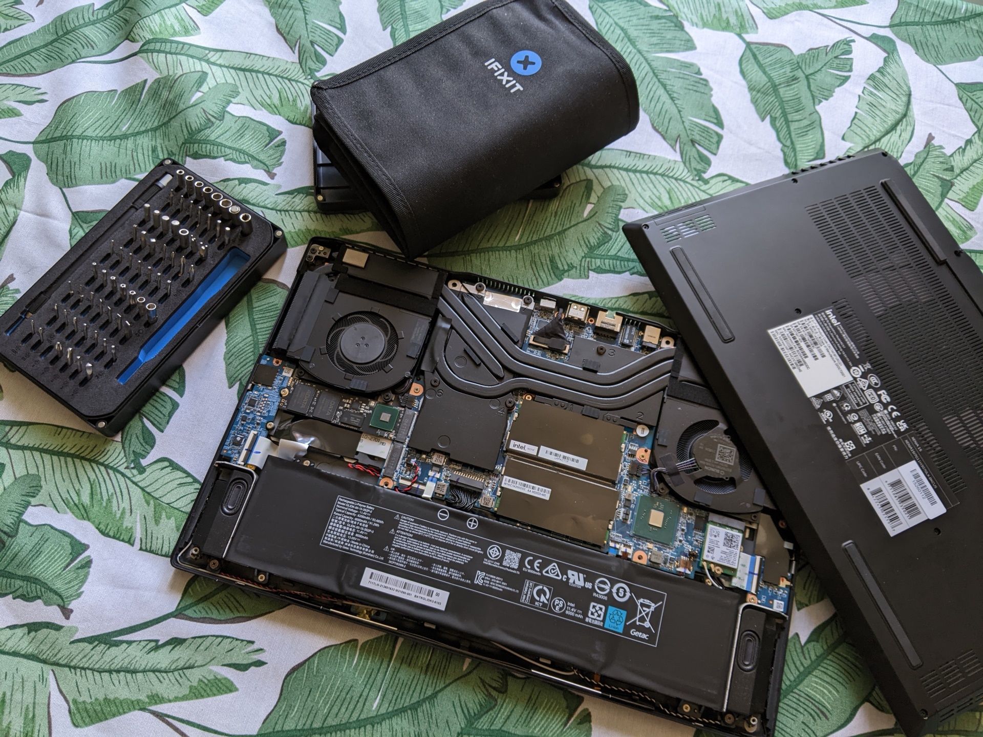

Notebook XPG Xenia 15 wywarł na mnie bardzo pozytywne wrażenie. Całkiem fajna, stonowana obudowa, przyzwoite wykonanie, przyjemna klawiatura i kapitalna wydajność. Gracze docenią szybką matrycę o rozdzielczości QHD i najszybszą, dostępną mobilną kartę GeForce RTX 3070 z TGP 125. Doceniam też system chłodzenia, który w bardzo kulturalnie pracuje, choć tylko w pewnym zakresie. Fani rozbudowy docenią łatwy dostęp do wnętrza i możliwość dołożenia lub wymiany kluczowych elementów, w tym nawet baterii. Takich możliwości pozbawiona jest większość dostępnych na rynku notebooków.
  • łatwy dostęp do wnętrza
  • łatwo wymienimy lud dodamy komponenty
  • można wymienić nawet baterię
[1/3] łatwy dostęp do wnętrza Źródło zdjęć: © dobreprogramy | Krzysztof Fiedor
