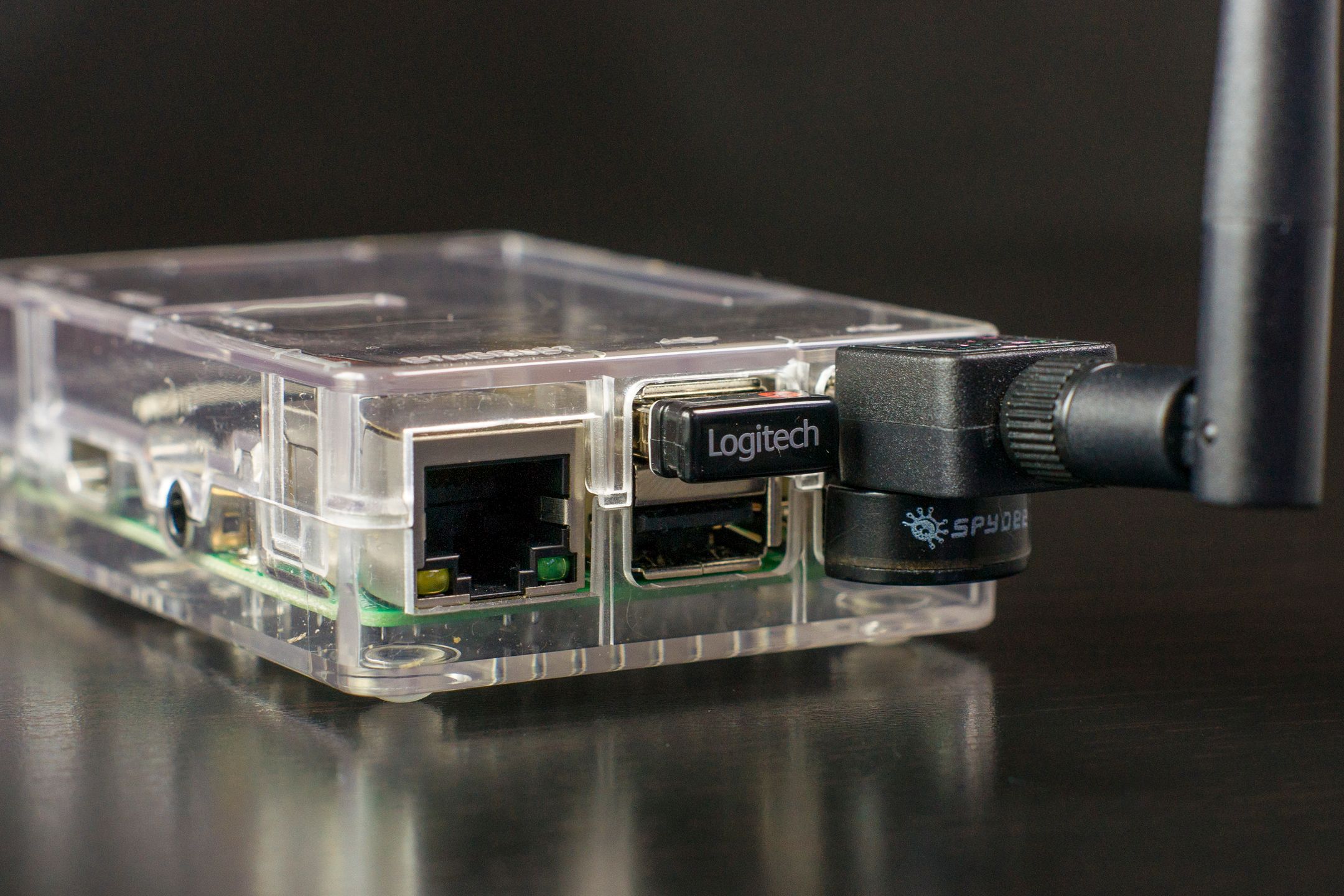

Jeśli nie planujecie korzystać z Ethernetu, konieczne będziesprawienie adaptera Wi-Fi, podłączanego do portu USB. Nie każdytaki moduł do peceta będzie tu dobrze działał, dlategosprawdźcie, czy producent zapewnia pełną zgodność z Linuksem, nabazie którego działa zdecydowana większość oprogramowaniaMaliny. My sprawiliśmy sobie adapter zgodny ze standardem 802.11n,niemieckiej firmy Gerantz Technik, zrobiony z myślą o Raspberry Pi,z zewnętrzną anteną. Jego czipset Realtek RTL8188CUS – gwarantuje, że w najpopularniejszym dla Maliny systemie operacyjnymRaspbian adapter taki będzie działał od razu po podłączeniu, bezkonieczności instalowania dodatkowych sterowników. Cena wyniosła40 zł, ale adaptery bez zewnętrznej anteny znajdziecie już zakilkanaście złotych.

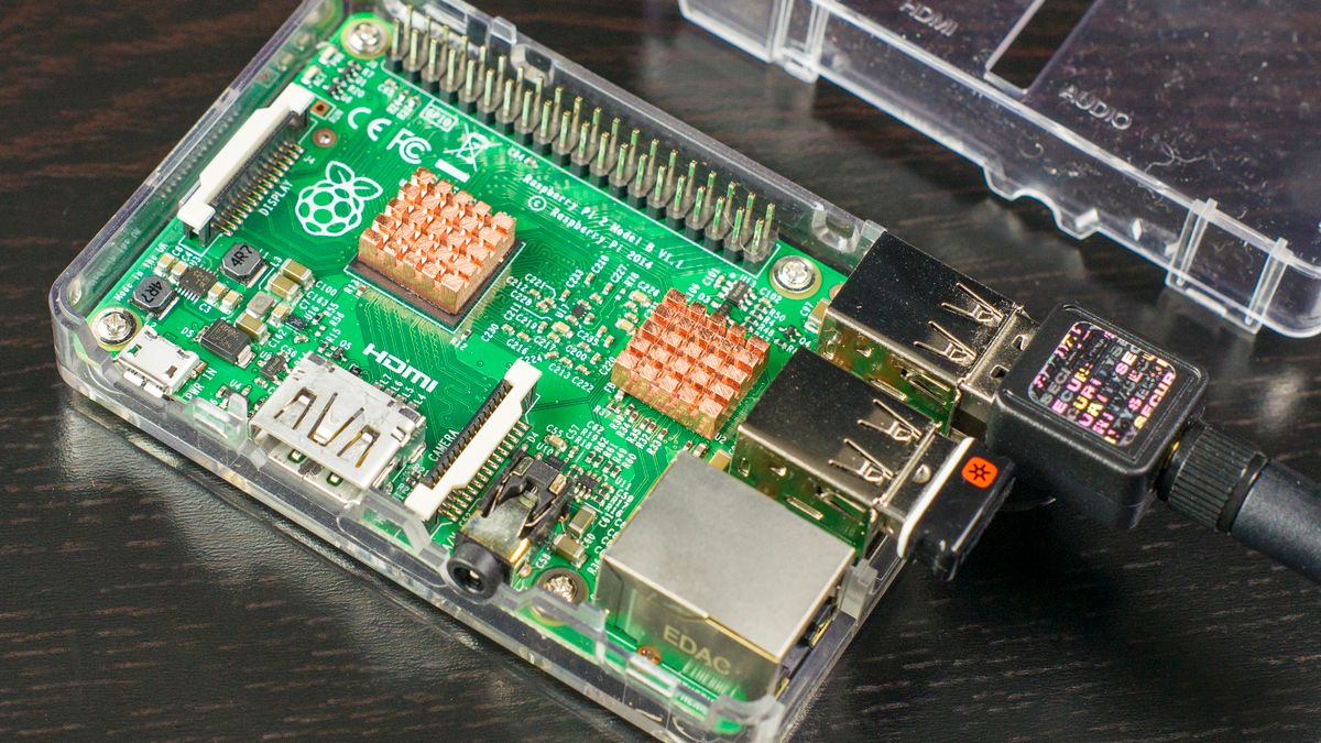

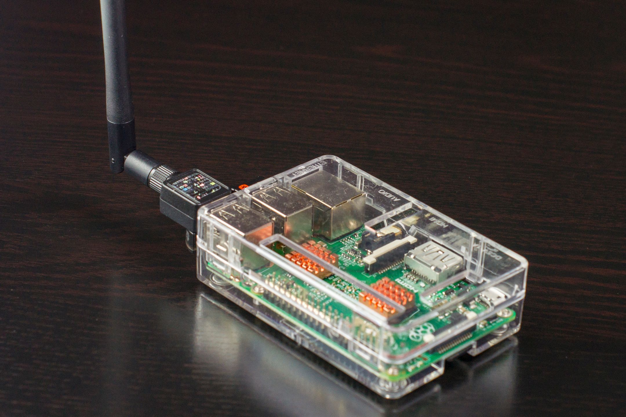

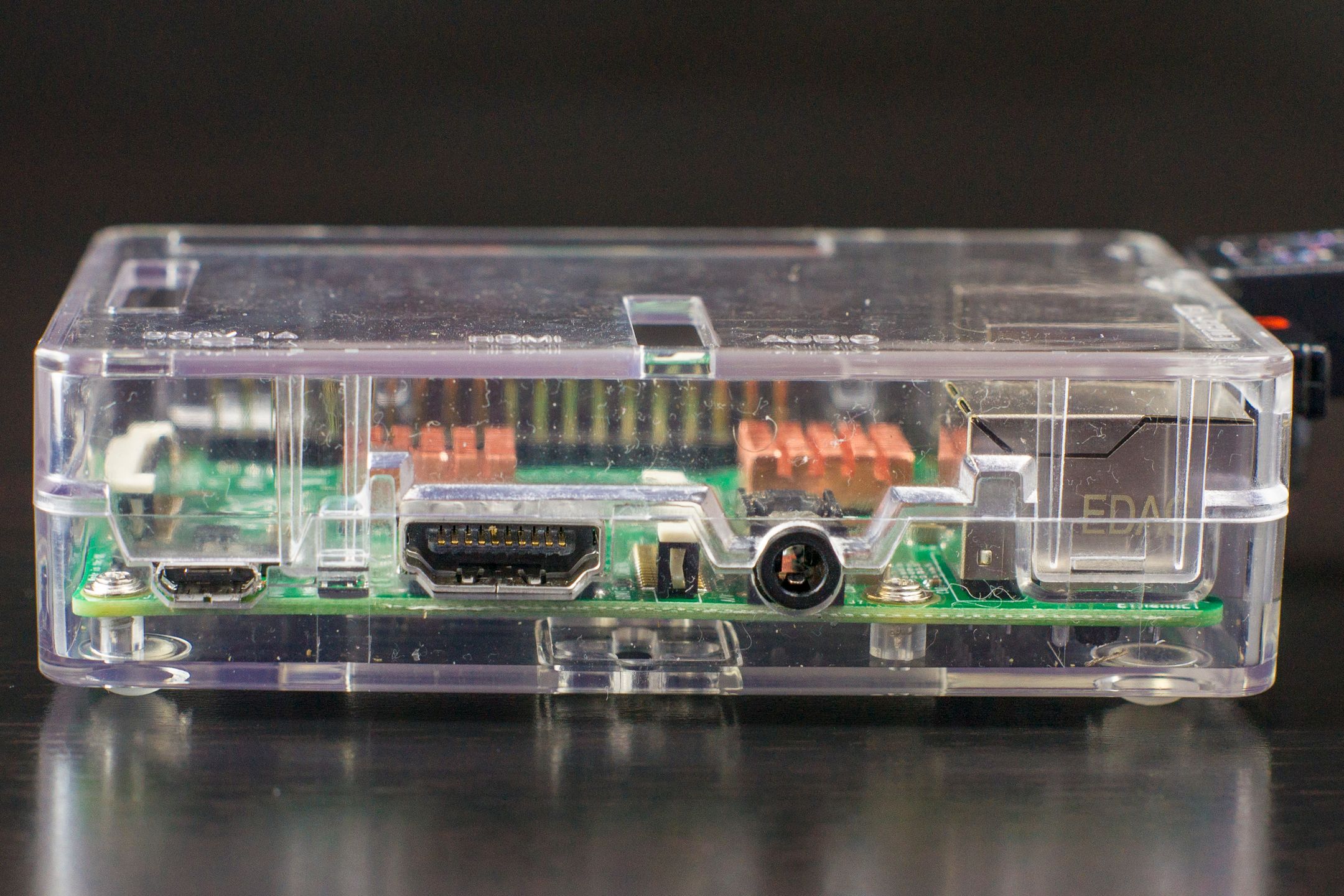

Te trzy elementy są kluczowe dla wygodnego korzystania zRaspberry Pi w ogólnych zastosowaniach. Pozostałe mogą się jednakprzydać w tym, co z Maliną będziemy chcieli robić. Obudowa tooczywistość, ochroni nasz komputerek przed fizycznymi uszkodzeniamii sprawi, że lepiej się będzie prezentować. Najtańsze kupimy zakilka złotych, najbardziej wymyślne kosztują i kilkadziesiąt.Warto zainteresować się klawiaturą ze zintegrowanymtrackpadem/trackballem – dzięki temu zaoszczędzimy jeden portUSB. U nas zastosowanie znalazła okazyjnie kiedyś kupionaklawiatura Logitech K400, którą dziś można dostać za ok. 100 zł,ale tańsze odpowiedniki znajdziemy za 50-60 zł. Jeśli będziemychcieli korzystać z urządzeń Bluetooth, to odpowiedni adapterkupimy za kilka złotych – większych problemów z kompatybilnościądziś nie ma, u nas bezbłędnie działa drobiazg o nazwie Spyder,zgłaszający się w systemie jako Cambridge Silicon Radio, LtdBluetooth Dongle (HCI Mode).
Na koniec warto jeszcze wspomnieć o dwóch drobiazgach, którezwykle się pomija w takich zestawieniach. Do monitora czy telewizoraMalinę podłączymy kablem HDMI. Tu nie ma co przepłacać,parametry nawet najstarszych kabli HDMI wystarczą do wyprowadzeniaobrazu w maksymalnej możliwej dla komputerka rozdzielczości1920×1080 w 60 Hz. Druga kwestia to chłodzenie. Normalnie Raspberry Pi2 działa bez żadnych radiatorów czy wentylatorów, jednak wnaszych zabawach z Maliną będziemy chcieli wyciągnąć z niejtrochę więcej, niż przewiduje norma. Warto zainwestować więc wzestaw dwóch radiatorów z samoprzylepną warstwą termoprzewodzącą.Pozwoli to nam na śmiałe podkręcanie komputerka bez szkody dlastabilności pracy. Takie radiatory można kupić za około 10 zł.

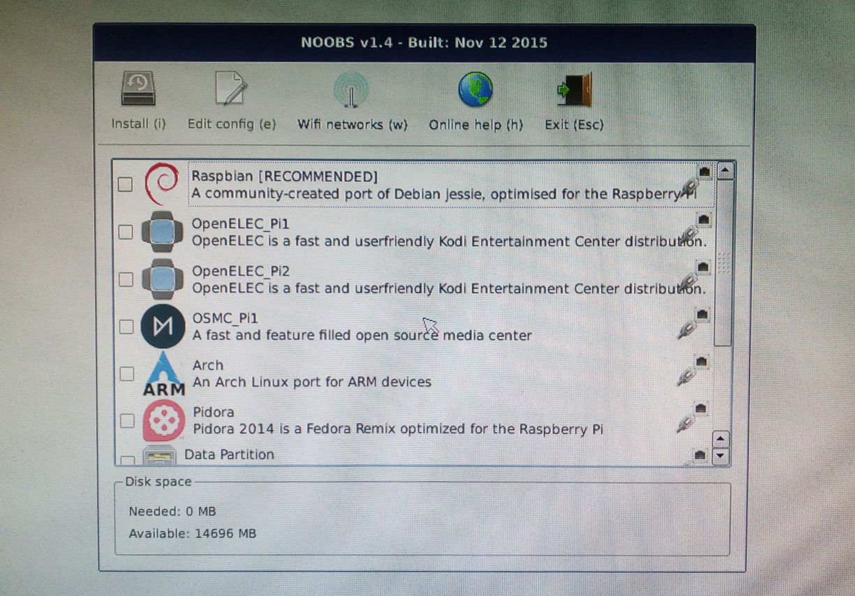

Instalator NOOBS
Instalator NOOBS
W teorii można kupić gotowe karty microSD z obrazemRaspbiana, ale my już czystą kartę kupiliśmy, więc zróbmy z niąco trzeba. Będziemy potrzebować peceta z Windowsem lub Linuksem lubMaka. Najprostszym rozwiązaniem jest pobranie ze stronFundacji instalatora NOOBS – to archiwum ZIP, którego zawartość porozpakowaniu wystarczy skopiować na sformatowaną w FAT32 kartę.NOOBS potrafi przygotować nośnik pod Raspbiana i zainstalować go, a jeśli mamy dostęp do Internetu pokablu ethernetowym, to także zainstalować inne systemy, np. Pidorę,RISC OS czy Archa. Instalacja za pomocą NOOBS jest jednak trochęczasochłonna, szybciej będzie nagrać gotowy obraz systemu.Najszybciej pobierzecie go przez BitTorrenta, ziarno .torrent Raspbiana dostępne jest na stronachFundacji.

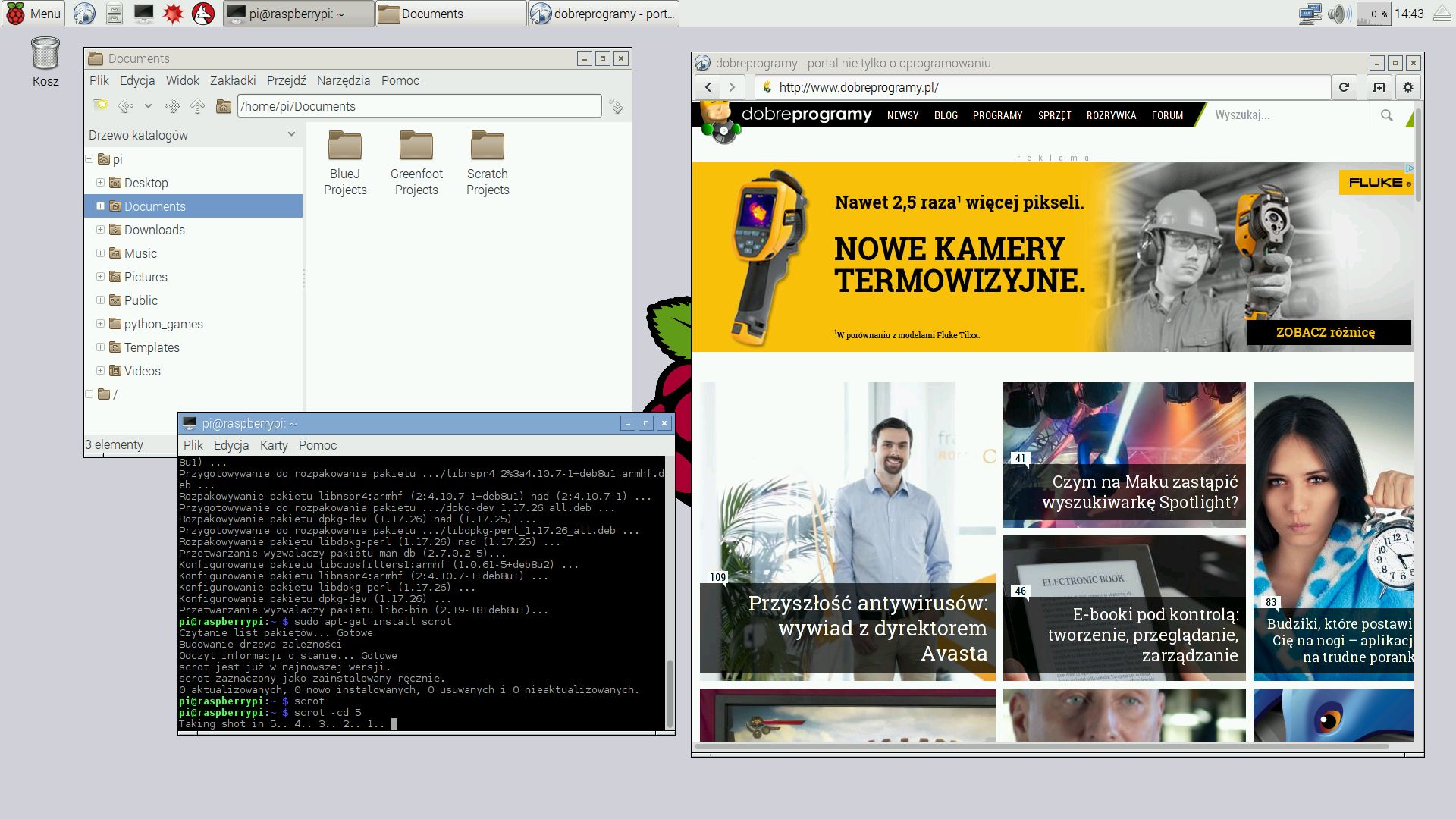

Pulpit LXDE na Raspberry Pi 2 w rozdzielczości FullHD
Teraz pozostaje jeszcze zaktualizować system – procedura jesttaka sama jak np. w Ubuntu. Uruchamiamy Terminal i wydajemypolecenie sudo apt-get update do zaktualizowania listy pakietówsystemowych, a następnie sudo apt-get upgrade do pobranianajnowszych stabilnych wersji. Z narzędzia rpi-update, o którymniekiedy się wspomina, lepiej nie korzystać, chyba że chceciedostać najświeższe, niekoniecznie stabilne wersje oprogramowania.
