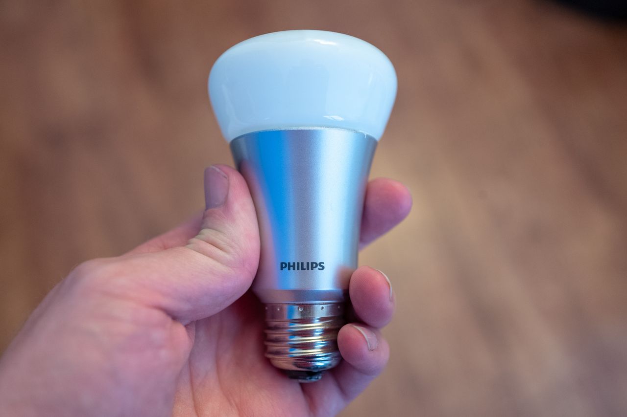

Kolejna luka w urządzeniach IoT / fot. GettyImagesKolejna luka w urządzeniach IoT / fot. GettyImages
