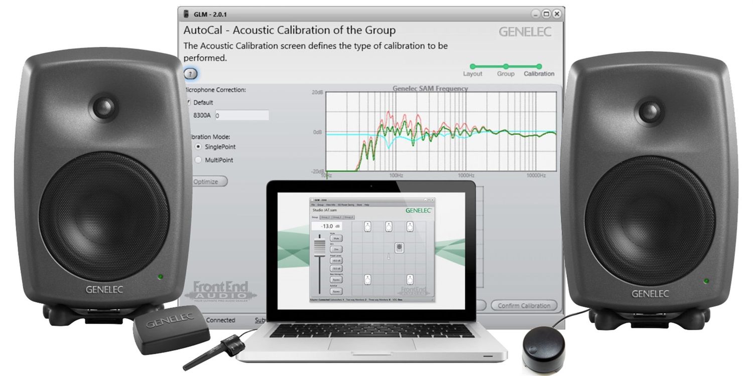

Wujek Google mile mnie zaskoczył. Lepiej od niektórych komentatorów zrozumiał treść poprzedniego wpisu. Poruszyłem nietypowe zagadnienie i szukałem także informacji, by dać adekwatne linki. Wygenerowałem tym inny rodzaj wyskakujących reklam i przy okazji pojawiały się informacje o oprogramowaniu GLM. Można na jego przykładzie łatwiej zrozumieć zagadnienie optymalnej konfiguracji głośników - a to było najistotniejszym wątkiem poprzedniego wpisu.
Genelec Loudspeaker Manager jest klasycznym oprogramowaniem dla systemu wbudowanego. Pracuje z Windows i Mac. Funkcje są zautomatyzowane i ograniczone wyłącznie do konkretnego produktu. Nie jest do tego potrzebna specjalistyczna wiedza, a efekty kalibracji pozwalają w najbardziej prosty sposób zrozumieć temat skonfigurowania głośników, by zapewnić optymalną jakość odtwarzania muzyki.
Program jest dla aktywnych monitorów studyjnych Genelec w wersji SAM. Polski przedstawiciel Genelec podaje na ten temat:
Monitory studyjne SAM™ Coraz więcej osób poszukuje systemów audio, które zapewnią idealną reprodukcję dźwięku w trudnych warunkach akustycznych. W odpowiedzi na to zapotrzebowanie, firma Genelec opracowała technologię SAM™ (Smart Active Monitor). Opatentowane przez firmę Genelec oprogramowanie GLM™ (Genelec Loudspeaker Manager) służy do kontroli nowatorskiego algorytmu Genelec AutoCal™, który pozwala na pełną automatyzację pomiarów, analizy i kalibracji monitorów.
Obrazek powyżej pokazuje, że to są zaawansowane konstrukcje. Widać najnowszą wersję monitorów Genelec, do której należy model 8341 z wymiarami 350 x 237 x 243 mm zapewnia SPL 110 dB 38 Hz - 37 kHz (‑6 dB)± 1.5 dB (45 Hz - 20 kHz).
Zapoznałem się również z obszerną recenzją modelu 8340, która jest opublikowana w angielskojęzycznym serwisie dla branży. Dostał tam ocenę 4.3/5. Chociaż ma podobne do 8341 wymiary, to w ofertach handlowych ma dużo niższą cenę i podana jest dla niego lepsza wartość: Peak SPL per pair at 1m: 115 dB.
Wyglądająca podobnie konstrukcja modelu 8010 ma jeszcze bardziej intrygująco niską cenę dla profesjonalnego sprzętu, a przy mniejszych rozmiarach 195 x 121 x 116 mm daje 105 dB SPL Peak (1 m). Okazuje się, że nie ma obsługi GLM, czyli nie należy do rodziny Smart Active Monitor.
Oprogramowanie GLM można pobrać bezpłatnie, ale jest bezużyteczne bez właściwych monitorów Genelec.

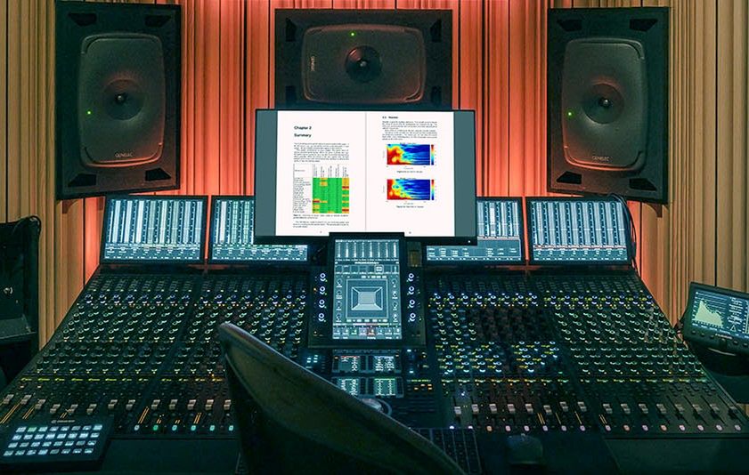

Wizyta w Konsbud Audio była zaanonsowana ws odtwarzania muzyki z PC. Zarządzający demo room poświęcił przez to dużo czasu na wyjaśnianie różnicy ze sprzętem do studio. Okazuje się, że mity są także wśród profesjonalistów. Słuszne jest oczywiście, że w studio konieczny jest najniższy możliwy poziom przekłamania przy odtwarzaniu nagrania. Nie należy jednak zakładać, że w domu jest z tym dowolnie, chociaż w praktyce bardzo często tak jest. Ta intensywna argumentacja mogła być formą improwizacji z tematu sytuacji w studiach, gdzie jest trend używania plejady głośników bliskiego zasięgu.

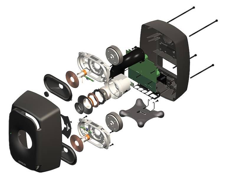

Drugim szeroko zaprezentowanym tematem była filozofia tego fińskiego producenta. Cała produkcja odbywa się u nich na miejscu. Zachowana jest przy tym wyjątkowa staranność o każdy szczegół, co widać nawet na filmiku z jakiegoś happeningu, typu "otwarte drzwi". Używane są wyszukane materiały i najnowsze technologie. Przykładowo w obudowie są precyzyjnie wyprofilowane w tym celu elementy z aluminium, a nie toporna sklejka. Zapewnia to stabilniejszą konstrukcję, a przy okazji redukuje także jej ciężar.

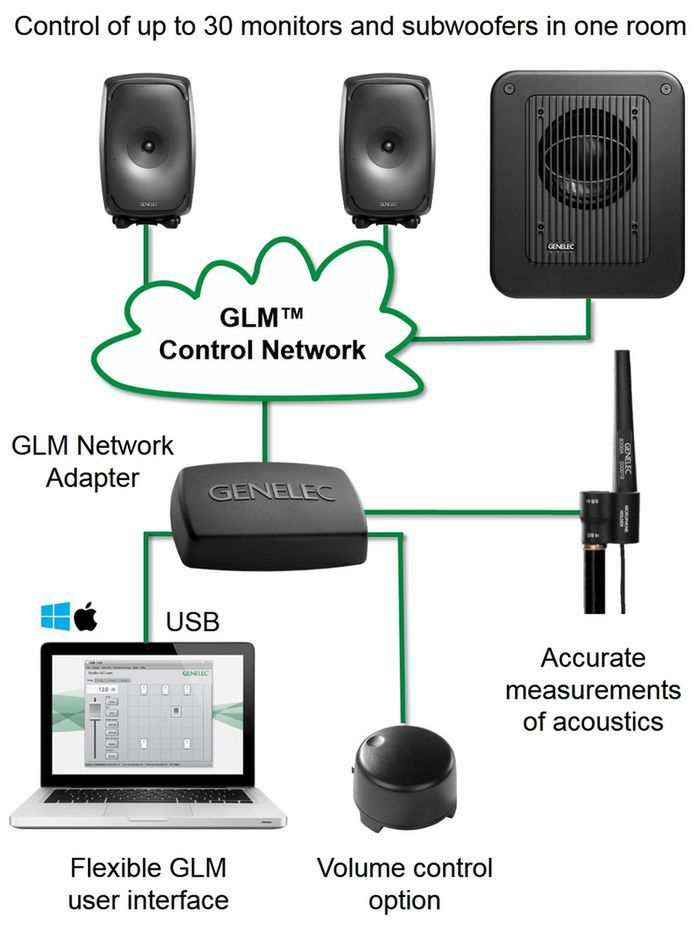

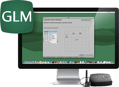

Warto ponownie podkreślić to co jest tu bardzo istotne. Nie trzeba mieć zaawansowanej wiedzy, by optymalnie ustawić odsłuch. Automat robi to w kilka minut. Najpierw jest krótki "gwizd", by z monitorów wysyłać pełne spektrum częstotliwości, które odbiera specjalny mikrofon. Komputer dostaje w ten sposób do przetworzenia bardzo konkretne dane o warunkach akustycznych w miejscu, gdzie chcemy słuchać muzyki.
Ustawienia robione są z pomocą algorytmów Genelec AutoCal, które przygotowane są dla konkretnych produktów. GLM to aplikacja do ich obsługi, by zebrać odpowiednie dane z pomieszczenia i zrobić właściwe obliczenia. Bardzo istotna jest tu możliwość aktualizacji. Powoduje, że oferta nie stanie się archaiczna, co jest jedną z najsłabszych stron oprogramowania dla systemów wbudowanych. Indywidualne podejście do każdego produktu powoduje, że ten także nie stanie się archaiczny.
