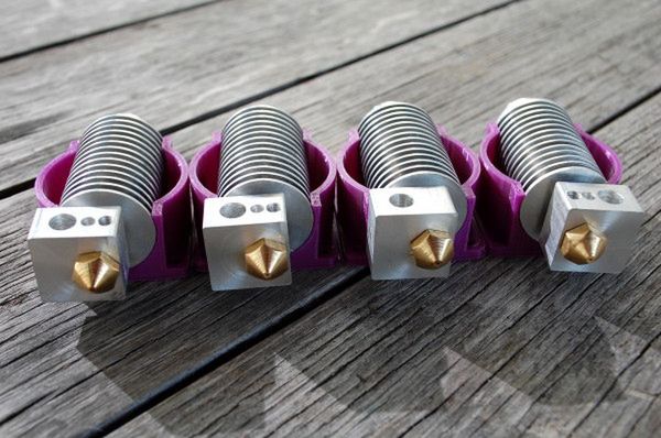

Samą głowicę Lama 3D posiadam od pierwszej drukarki, która zbudowałem. Głowica sprzedawana jest do samodzielnego złożenia i w komplecie oprócz samej głowicy otrzymujemy grzałkę, termistor, wiatrak oraz wydrukowany uchwyt na wiatrak. Złożenie głowicy nie jest jakieś trudne ale producent mógł by domyślnie sprzedawać już zmontowana głowicę, choć mi udało się poprosić producenta o dostarczenie już złożonej i nie robił przy tym problemu.
227903
49413
49414
Mój wybór padł na lamę z tego względu, że widziałem jak radzi sobie z wydrukami na drukarce Byqu również produkcji tego samego producenta (Drukarek tych już próżno szukać w sprzedaży) i postanowiłem kupić ją do mojej konstrukcji. Wybrałem model na filament 1.75mm z dyszą 0.5mm. Jak podaje producent głowica (w domyślnym zestawie) może nagrzewać się maksymalnie do temperatury 265 stopni celsiusza (sama głowica może wytrzymać i pracować do temperatury 300 stopni), więc bez problemu pozwala drukować praktycznie wszystkimi dostępnymi rodzajami filamentów.
227908
Po setkach godzin druków i kilku kilo filamentów jestem z niej zadowolony. Jedyną awarie jaką miałem z nią to grzałka, w której popuściły się zaciski, które łączą kabel z sama grzałką, ale zaciśnięcie je ponownie pomogło. Głowica nie zatkała mi się ani razu, filament przechodzi przez nią bardzo dobrze. Obecna cena głowicy to 210zł i jak dla mnie jest droga ale rozumiem, że producent nie produkuje ich aż takich ilości jak nasi zachodni producenci czy Chińczycy.

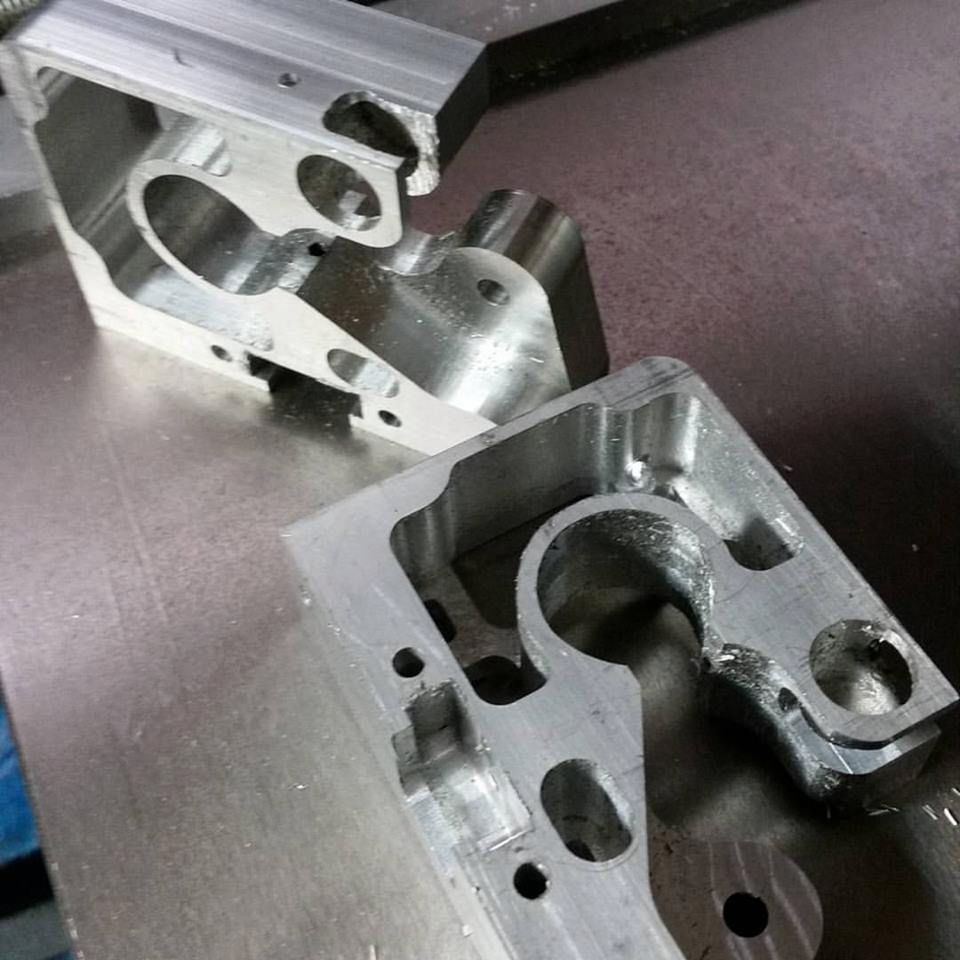

Dodo3D

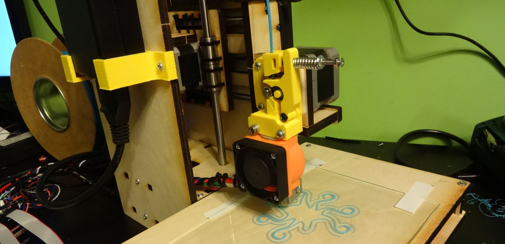

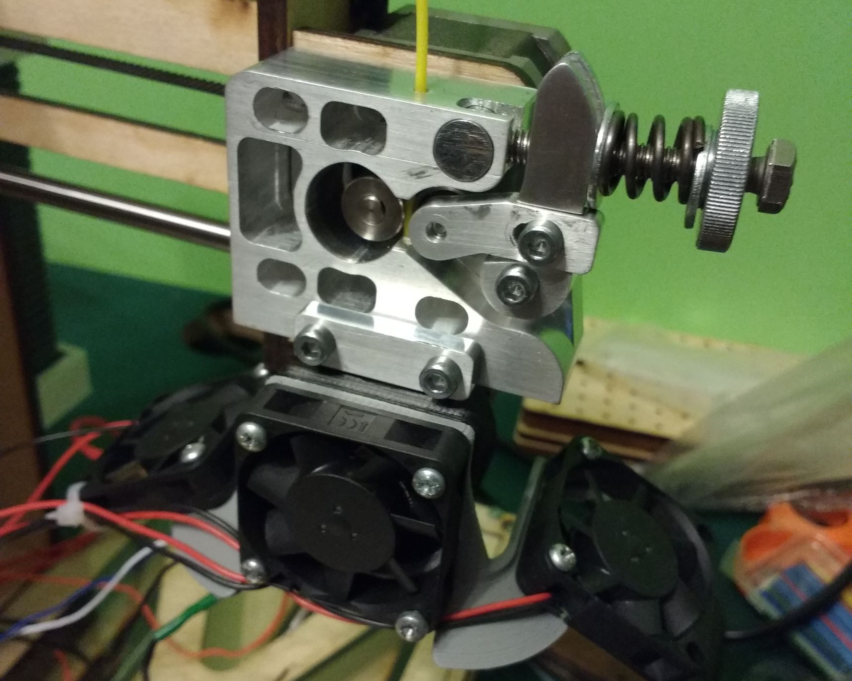

Jeną rzeczą która mnie wkurzała w mojej drukarce to extruder, który przeprojektowałem z innego projektu pod moje potrzeby. Jak wiadomo drukowany extruder to nie to samo jak aluminiowy. W drukowanym problemem był zawsze docisk choć i tak uważam, że w ostatecznej wersji mojego projektu jest on już całkiem znośny. Ciężko było dobrać odpowiedni docisk filamentu do radełka, zajmowało mi to zazwyczaj trochę czasu. Jak ustawiłem to było ok ale z czasem potrafiło się poluzować i trzeba było ponownie to ustawiać. Wkurzając się na na mój extruder postanowiłem napisać do PJD i zapytać się czy by nie zrobili jakiegoś aluminiowego extrudera, bo dostępne na rynku są bardzo drogie albo nie ma bezpośrednio zakładanych na głowicę. Jeszcze do niedawna można było dostać extruder Goliat, który był produkcji innego polskiego producenta, ale od dłuższego czasu brak ich w sklepach. PJD odpisał mi że pracuje od dłuższego czasu nad swoim extruderem, więc wziąłem ich w obroty i zacząłem dopytywać i zaproponowałem im, że mogę taki prototyp przetestować i dać im jakieś zwrotne informacje co do jego działania. I tak kilka dni temu otrzymałem model prototypowy Dodo3D wraz z radełkiem mk7 oraz śrubkami montażowymi.
Prototypowa wersja extrudera dodo3d

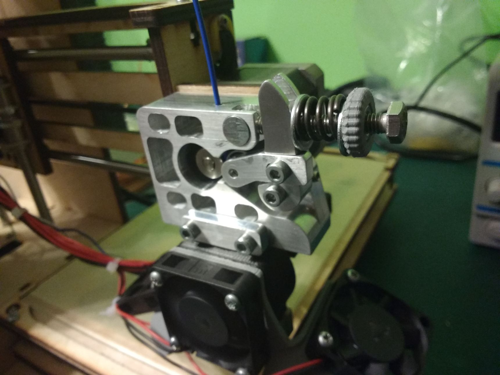

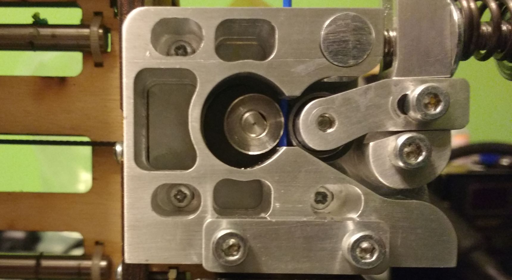

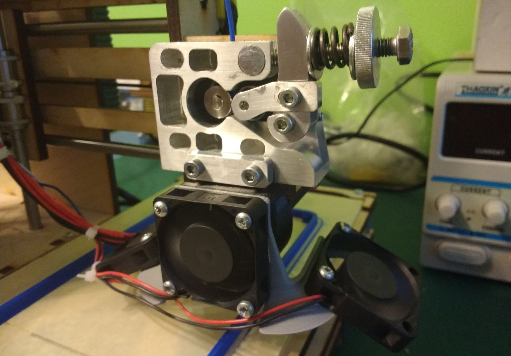

Montaż dodo3d na mojej drukarce wymagał dodatkowej podkładki, którą szybko zaprojektowałem i wydrukowałem (grubości 2mm). Sam montaż wymaga dodatkowo ustawienia odległości otworu na filament do radełka i można to ustawić na poziomych otworach montażowych za pomocą trzech śrub.
227915
Oczywiście extruder ma uchwyt z dociskiem na głowicę lama3d którą zamontowałem w dodo3d. Tak zamontowany ekstruder można już używać.
227917

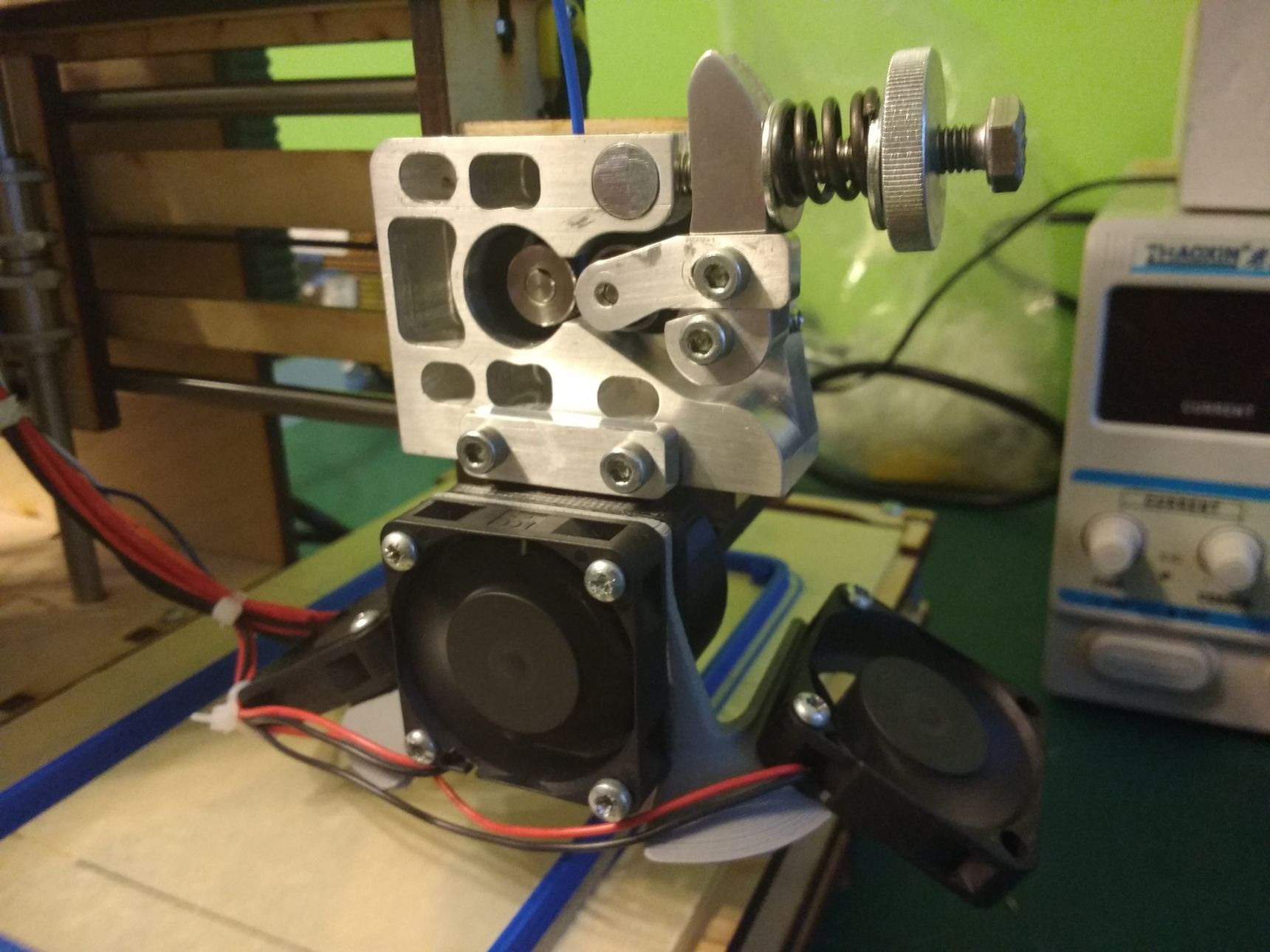

Wersja prototypowa dodo3d niestety jest jeszcze dość ciężka a zwłaszcza nakrętka za pomocą której dociska się filament do radełka
227919
dlatego postanowiłem wymienić ją na zaprojektowaną i wydrukowana przez mnie lżejszą nakrętkę która waży jakieś 20 razy mniej.
227921

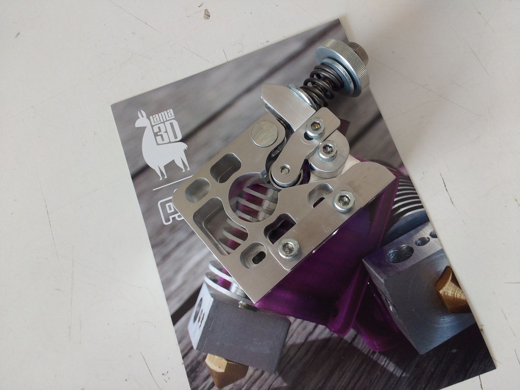

Z korespondencji z PJD wiem, że końcowa wersja będzie lżejsza nie tylko poprzez zmniejszenie wagi samego pokrętła ale również redukcji wagi samego szkieletu extrudera.
Lżejsza wersja szkieletu dla dodo3D
Podczas pierwszych testów zauważyłem ze po mocniejszym dociśnięciu sprężyny extruder mi się przesunął na śrubach montażowych więc warto dokręcić je wraz z podkładkami zębatymi, które lepiej przytrzymają extruder niżeli gołe śruby.
bDTVisvb

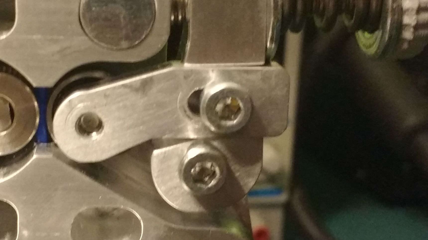

Wkładanie filamentu oraz jego dociskanie jest bardzo wygodne i łatwo można ustawić docisk, co w porównaniu do drukowanego extrudera jest zbawieniem. Po pierwszych testach wydruku nie mam zastrzeżeń a sam dodo3d spełnia swoją funkcję. Nie pozostaje mi nic innego jak czekać na lżejszą wersję finalna produktu. youtube=https://www.youtube.com/watch?v=SWkGgM-SLZ8 Z informacji od producenta wiem, że końcowa cena Dodo3D nie  powinna przekroczyć 220zł co w porównaniu z innymi extruderami jest dość atrakcyjną ceną. Wiem też, że możliwe jest drukowanie również gumą dzięki dodatkowemu ustawianiu położenia rolki dociskowej.
Rolka dociskowa
Rolka dociskowa
