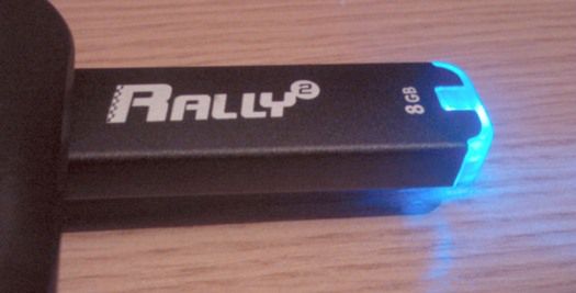

Komentarze odnośnie produktu, wskazywały na to, iż OCZ wypuściło dwie serie/partie swojego produktu, które można rozpoznać po kolorach diody: czerwoną (starą) i niebieską (nową, tą otrzymaliśmy na HotZlocie 2011).
Po przejrzeniu forów, doszedłem do wniosku, iż stara wersja była dość awaryjna. Jednakże prędkość, jaką oferowała była naprawdę zdumiewająca i godna polecenia. Testy przeprowadzane w sieci czy w magazynach, które dawały nagrody dla tego pendrive'a, były przeprowadzane na podstawie starej wersj,i z czerwoną diodą.
Wychodzi na to, iż OCZ ze względu na zgłaszane problemy postanowiło wypuścić nową serię (niebieska dioda), aby zmniejszyć awaryjność modelu.

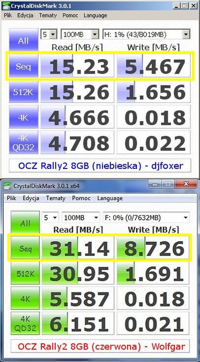

Przechodzimy do sedna problemu. Okazuje się, iż w nowej wersji, z niebieską diodą, prędkość odczytu i zapisu zmalała znacząco!
Oto wyniki przeprowadzone programem CrystalDiskMark 3.0.1 (http://crystalmark.info/software/CrystalDiskMark/index-e.html )
TEST SEQ; 5 PRÓB; ROZMIAR DANYCH 100MB
OCZ RALLY2 8GB- DIODA NIEBIESKA (test własny) Odczyt: 15,23 MB/s Zapis: 5,47MB/s
OCZ RALLY2 8GB - DIODA CZERWONA (test Wolfgar'a ) Odczyt: 31,14 MB/s Zapis: 8,73MB/s
Ewidentnie widać, iż pendrive czerwony, jest dużo szybszy od nowego, niebieskiego. Problemy z prędkością potwierdzili również: Wolfgar, underface, flaszer i NRN. RaveStar dodał komentarz, iż jego wyniki z OCZ Rally2 z niebieską diodą są lepsze, niż nasze. Jednakże nie zamieścił jeszcze dokładnych danych z programu CrystalDiskMark.
