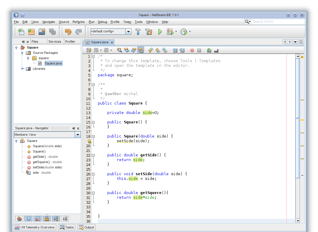

W NetBeans`ie tworzymy nowy projekt z prostą klasę „Square”, zawierającą jeden atrybut typu „double” - "side", klasę uzupełniam o konstruktory i metody dostępowe do atrybutu. Dodatkowo dodaję metodę „getSquere” zwracającą pole kwadratu.
Klasa Squere
Klasa Squere

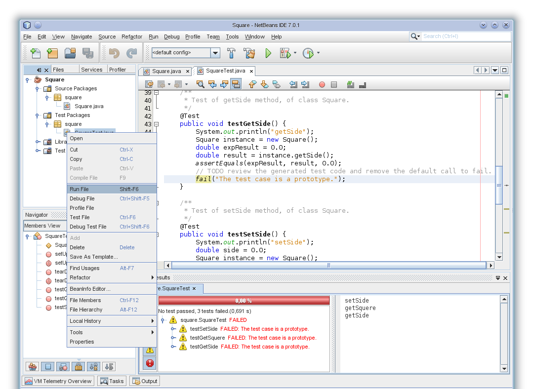

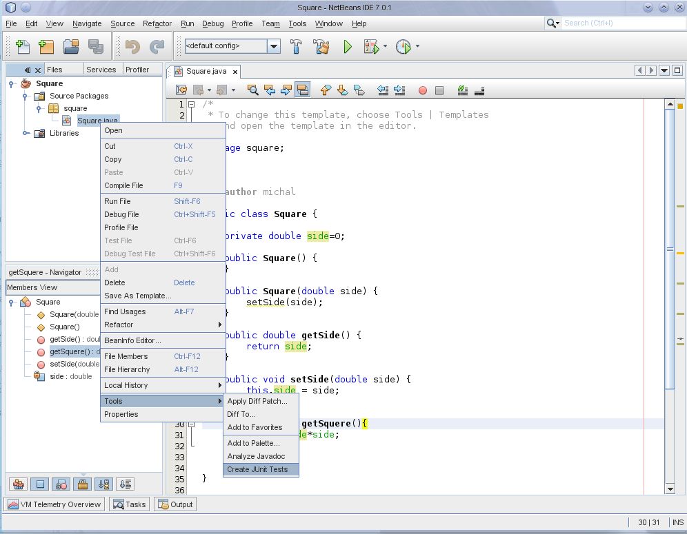

Teraz pora na tworzenie testów JUnti, a więc klikamy prawym klawiszem na klasę jak to jest pokazane na poniższym rysunku i wybieramy Tools › Create Junit Tests.
Tworzenie testu
Tworzenie testu

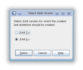

Następnie wybieramy JUnit Test 4.
Wybór wersji JUnit
Wybór wersji JUnit

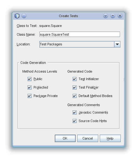

Generowanie klasy testowej

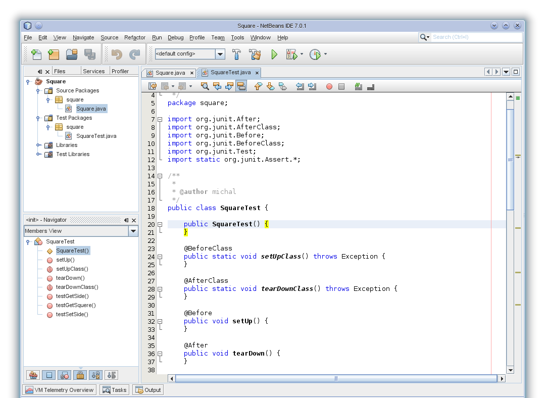

Podajemy nazwę klasy testowej i zaznaczamy pola potrzebne wg. naszego uznania i w zależności o tego jakie testy będziemy prowadzić. Na rysunku powyższym widzimy, że możemy testować metody publiczne, chronione i prywatne. Po zakończeniu tworzy nam się nowy pakiet ("Test Packages" ).
Wygenerowana klasa
Wygenerowana klasa

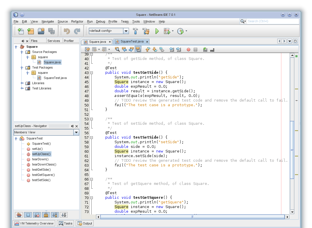

Otwieramy nasz nowo utworzony plik i widzimy wygenerowane metody.

Gdybyśmy teraz chcili uruchomić test, wszystkie metody testowe zakończyłyby się błędem ze względu na obecność linijki „fail("The test case is a prototype.");”. Pokazane to zostało na zrzucie poniżej razem ze sposobem uruchomienia testu.
Uruchamianie testów
Uruchamianie testów

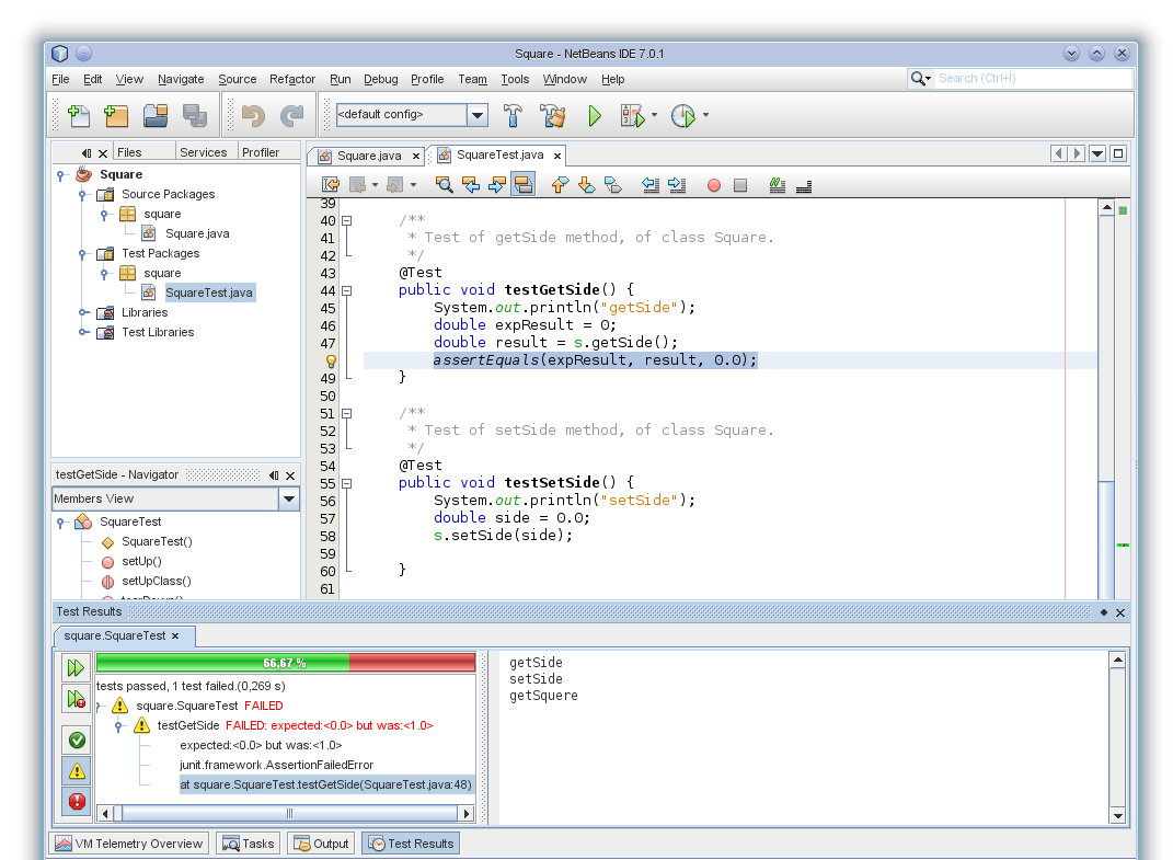

Trzeba wprowadzić zmiany w teście: - dodajemy atrybut s klasy "Squere" ; -w konstruktorze tworzymy nowy obiekt klasy „Squere” i przypisujemy refernecje do atrybutu „s”; - w metodzie „setUp” ustawiamy bok kwadratu na 1; -uzupełniamy metody tak jak przedstawiono na zrzucie i uruchamiamy test;
Wynik testu - błąd
Wynik testu - błąd
Jak widać test się zakończył błędem w metodzie zwracającej długość boku, mimo że wydaje się ona być zaimplementowana poprawnie. I tak jest. Jeżeli ktoś nieuważnie śledził kod klasy testującej lub nie czytał ze zrozumieniem, to nie zwrócił uwagi na klasę oznaczoną adnotacją "@Before" , w której długość boku została zmieniona na 1.0, stąd ten błąd(w metodzie "testSetSide" należy jak rezultat oczekiwany ustawić 1.0). Ale chwila...w metodzie "testGetSquere" długość boku została ustawiona na -1.0 a metoda przeszła test.
Ponieważ (-1) * (-1) = 1. Proste i przedszkolak to wie. Problem leży w metodzie "setSide" klasy "Squere", ponieważ należy się sprawdzać czy długość nie jest ujemna, i albo przypisywać wartość bezwzględną lub wyrzucać wyjątek. Zmieniamy więc metodę "setSide" oraz metodę testującą "testGetSquere". Po uruchomieniu test wykonuje się poprawnie w 100 procentach.

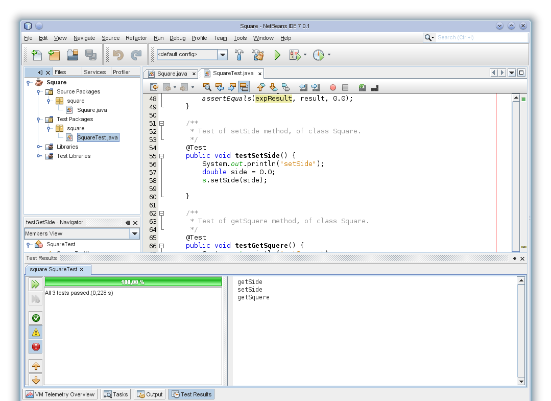

Sukces
Sukces
Należy testy rozszerzyć i powtórzyć na różnych liczbach: np. "Double.MAX_VALUE" etc. , ponieważ do tego one służą. Dzięki JUnit testy jednostkowe stają się łatwiejsze. Przy dużych projektach nie ma potrzeby kompilowania całego programu (może zajmować to dużo czasu) i wypisywać stan obiektów podczas wykonania. Łatwiej jest zrobić oddzielną klasę i wykonać testy. Może (raczej na pewno ) podany przeze mnie prymitywny przykład nie przekona Wielu osób do korzystania z tego narzędzia, ale warto samemu spróbować, zobaczyć jak to działa.
