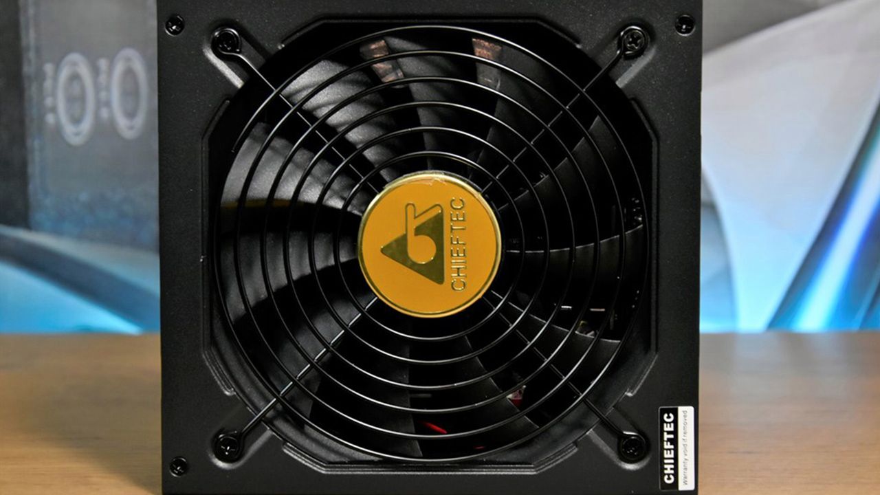

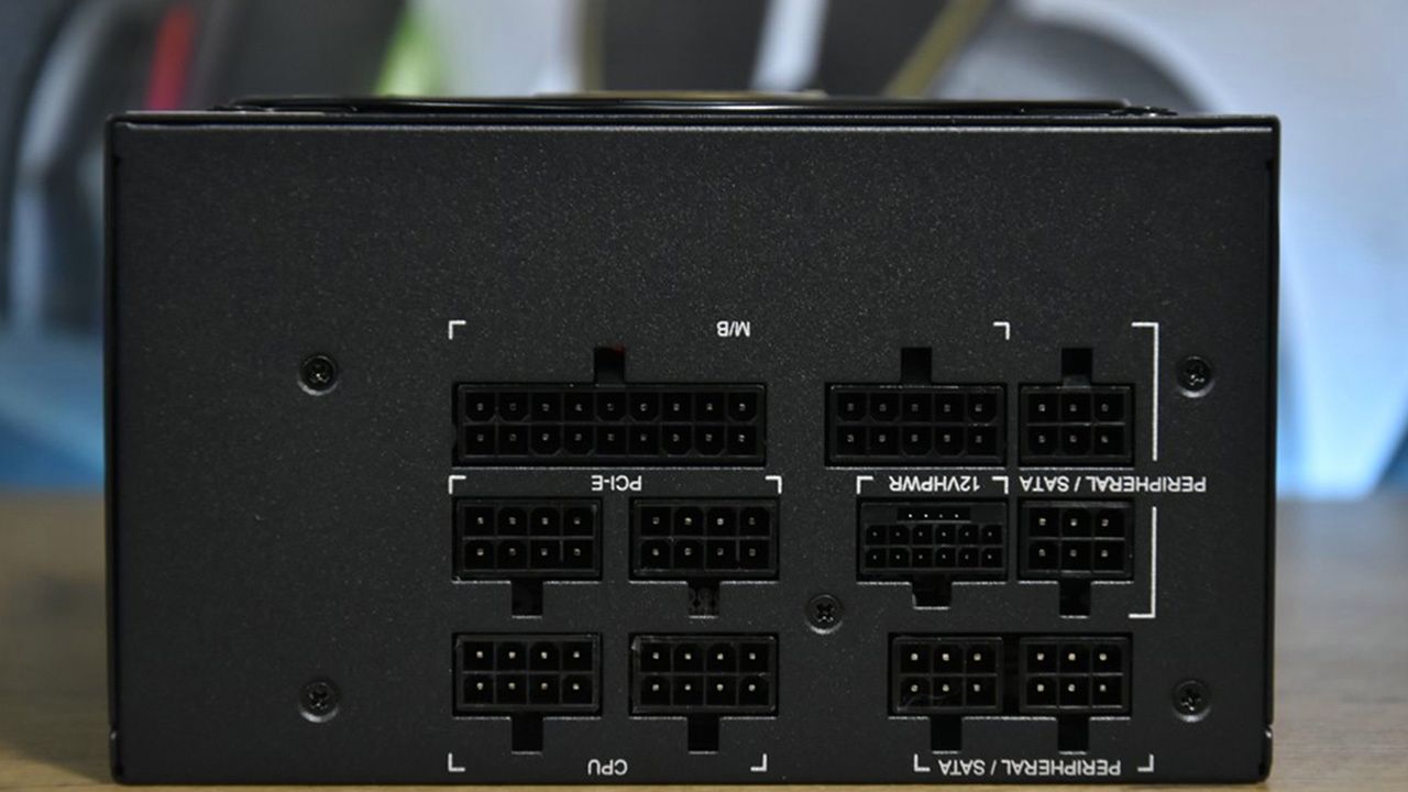

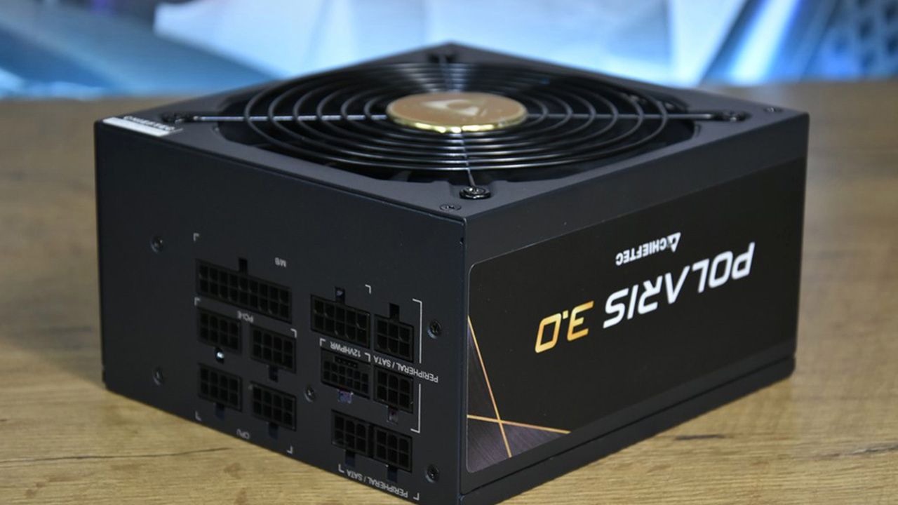

Zasilacz jest wykonany bardzo dobrze. Gruba blacha i czarna kolorystyka z całą pewnością mogą się podobać. Sama jednostka mierzy 160 x 150 x 86 mm, a zatem mowa o dość standardowej konstrukcji zasilacza o tak wysokiej mocy znamionowej. Jedna ściana (tylna) została wyposażona w panel modularnego okablowania, gdzie znaleźć można wszystkie potrzebne złącza – w tym 12VHPWR o mocy 600 W.

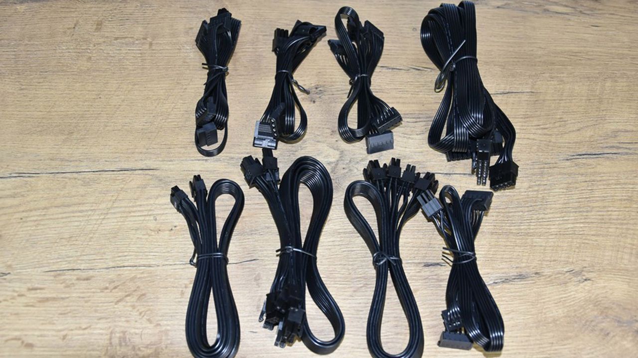

Producent do zestawu dorzuca pełny zestaw okablowania. Jedn 65-cm wiązka ATX 24-pin, dwa kable EPS 4+4-pin, 2 przewody PCIe 6+2-pin, jeden kabel 12VHPWR o mocy 600 W, 3x SATA (trzy złącza na każdą wiązkę) oraz jeden przewód Molex (4x Molex na jednej wiązce). Warto wspomnieć, że na wiązce 24-pin producent zainstalował dodatkowe przewody zwrotne mające pozytywnie wpływać na regulację napięć. Wszystkie przewody mają powyżej 56 cm długości (65 i 66 cm dla 12V i EPS), więc nie będzie problemów z ułożeniem ich nawet w relatywnie dużej obudowie.

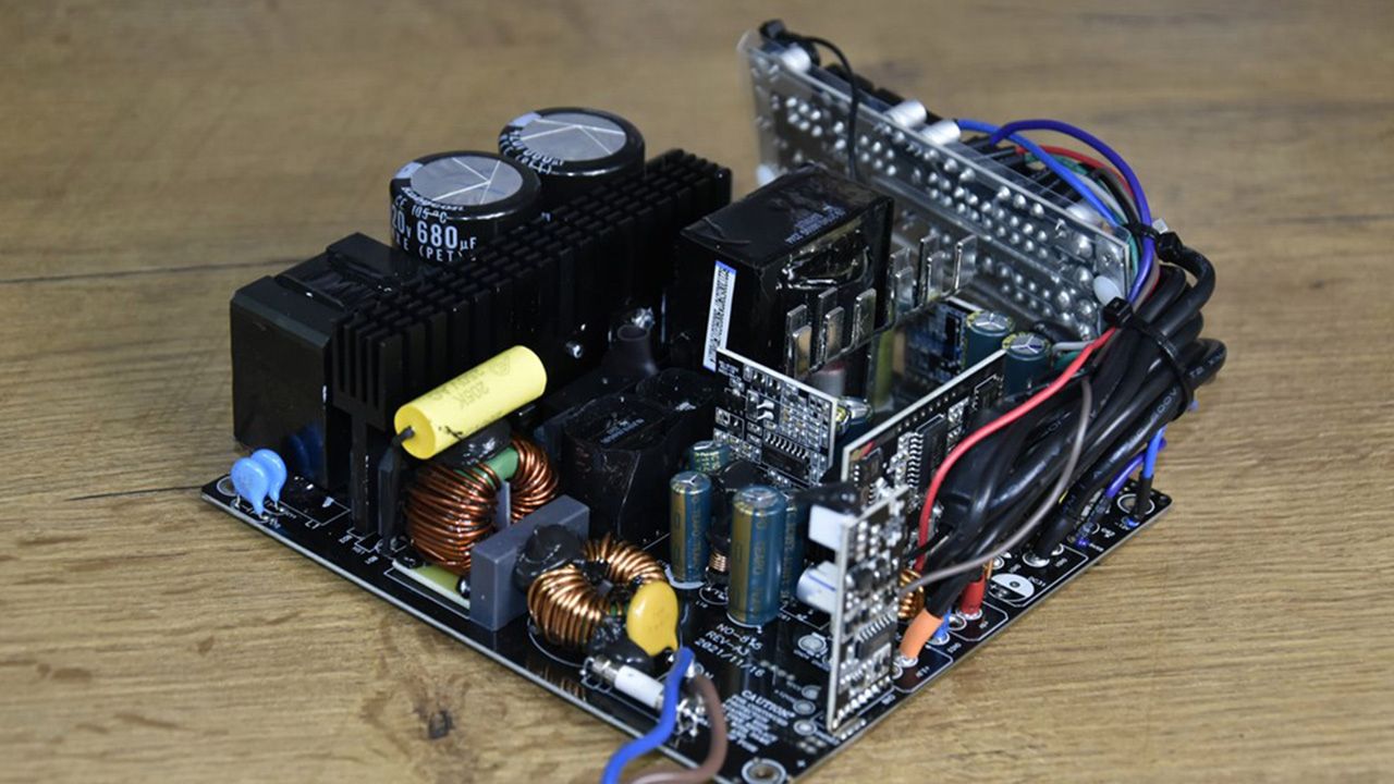

Dwuletnia gwarancja producenta zapala żółtą lampkę ostrzegawczą i po rozkręceniu zasilacza spodziewałem się ujrzeć jakiś kompletny bubel, ale na szczęście jest zdecydowanie lepiej niż przypuszczałem. Za chłodzenie elektroniki w środku odpowiada 135-milimetrowy wentylator z łożyskiem FDB, który działa w trybie półpasywnym, a producentem całej platformy jest znana marka High Power.
Zasilacz korzysta z topologii pół-mostu, układu rezonansowego LLC, synchronicznego prostownika i przetwornic DC-DC. W środku znaleźć można wiele radiatorów, umieszczonych na kluczowych komponentach i nie można też przyczepić się do kwestii jakości lutowania. Ta jest dobra.
Chieftec Polaris 3.0 1250 W - wnętrze
Chieftec Polaris 3.0 1250 W - wnętrze© Zdjęcie właa
W układzie APFC znaleźć można dwa wysokonapięciowe kondensatory filtrujące japońskiej marki Rubycon MXE o łącznej pojemności wynoszącej 1360 mikrofaradów (420 V), które są certyfikowane do pracy w temperaturze do 105 st. Celsjusza. Ich żywotność wynosi 20000 godzin.
Oprócz japońskich kondensatorów w środku zalazło się miejsce dla wysokiej klasy MOSFETów Infineon IPA60R080P7, które cechują się parametrem RDS (on) na poziomie 80 mΩ. Mogą one dostarczyć nawet do 37 A w trybie ciągłym przy 25 st. Celsjusza.
Na stronie wtórnej zaś zauważyć można już wyłącznie elektrolityczne i aluminiowo-polimerowe kondensatory marki Teapo, czyli tajwańskiej. Również i te są certyfikowane do pracy w temperaturze do 105 st. Celsjusza.
Trzeba przyznać, że wnętrze zdecydowanie nie wskazuje na to, że zasilacz posiada jedynie dwa lata gwarancji. Producent z całą pewnością mógł tutaj zastosować nawet i 7-letni okres gwarancyjny, bo po analizie zakładam, że zasilacz wytrzyma znacznie dłużej.

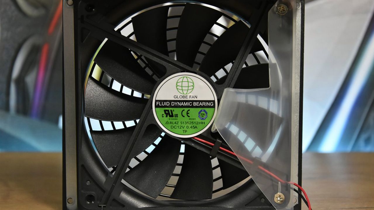

Chieftec Polaris 3.0 1250 W wyposażony został w 135-milimetrowy wentylator Globe Fan RL4Z S1352512HH, który pracuje w trybie półpasywnym. Włącza się on po przekroczeniu progu obciążenia rzędu 35% (ok. 440 W) i wówczas jego prędkość obrotowa wynosi zaledwie 754 RPM. Taka prędkość zachowywana jest aż do osiągnięcia obciążenia rzędu 50% (ok. 625 W), kiedy to następuje zwiększenie obrotów. Maksymalnie w teście w komorze parowej zanotowałem 1671 RPM.
Chieftec Polaris 3.0 1250 W - wentylator
Chieftec Polaris 3.0 1250 W - wentylator© Zdjęcie własne
Tym sposobem do 35% obciążenia zasilacz jest niesłyszalny, a do 50% obciążenia wentylator generował zaledwie 34,8 dBA, co oznacza, że jednostka ta jest bardzo cicha. Przy niemal 100% obciążeniu wentylator generował już 55 dBA i ta wartość jest już jak najbardziej słyszalna. Mogłoby być mniej, ale jednak jest to zasilacz 80 PLUS Gold o mocy 1250W i trzeba o tym pamiętać. Wyższa moc, niższa sprawność, więcej ciepła.
