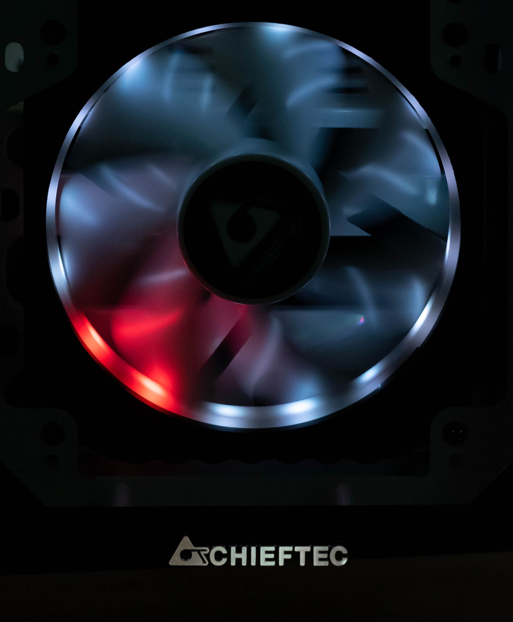

Chieftec zdecydował się na fabryczną instalację aż czterech wentylatorów Tornado 120 mm ARGB i co ciekawe, na panelu frontowym, pomimo tego, że znajdziesz tam trzy wentylatory 120 mm, nie zainstalujesz chłodnicy 360 mm. Obudowa wspiera jedynie 120, 140 lub ewentualnie 280 mm.

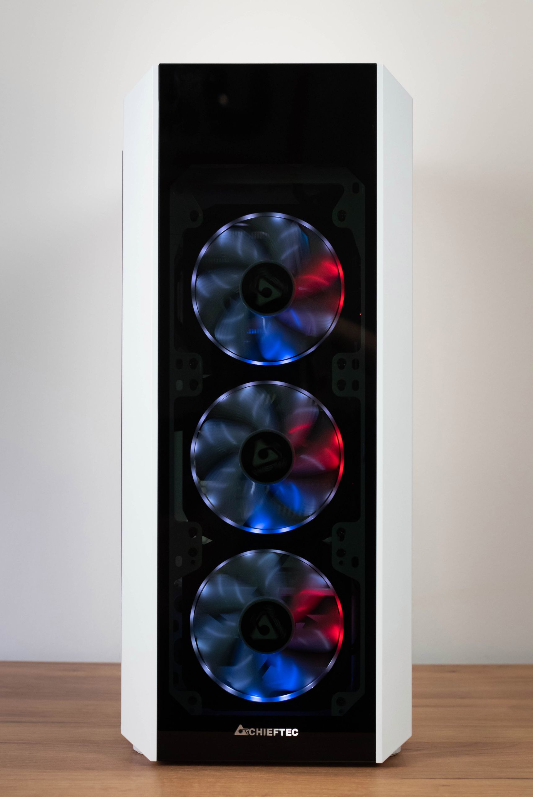

Wygląd to sprawa czysto subiektywna i ciężko wstrzelić się w gust wszystkich potencjalnych klientów. Tym razem Chieftec zdecydował się podejść do tematu w sposób bezpieczny i zastosował znaną od wielu lat stylistykę. Jest panel boczny z hartowanego szkła, panel przedni z tego samego materiału i całkiem schludna estetyka, szczególnie w testowanej przeze mnie białej wersji kolorystycznej. I tak, panel przedni nie jest siatką, a to oznacza, że można spodziewać się kompromisów w kwestii chłodzenia zainstalowanych w środku komponentów.

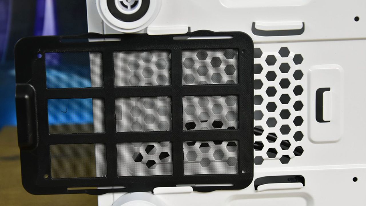

Chieftec Scorpion 3 filtr przeciwkurzowy
Chieftec Scorpion 3 filtr przeciwkurzowy © materiał własny
Blacha cechuje się dużą sztywnością i z moich pomiarów wynika, że jej grubość wynosi ok. 0,68 mm. Sama tacka jest jednak sztywna i nie ugina się w znaczący sposób przy montażu podzespołów tak, jak ma to miejsce w popularnych modelach obudów i całe szczęście. Jakość wykonania oceniam na plus, choć nie jest to produkt hi-endowy i trzeba o tym pamiętać.

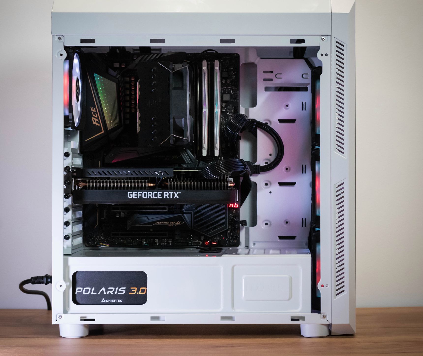

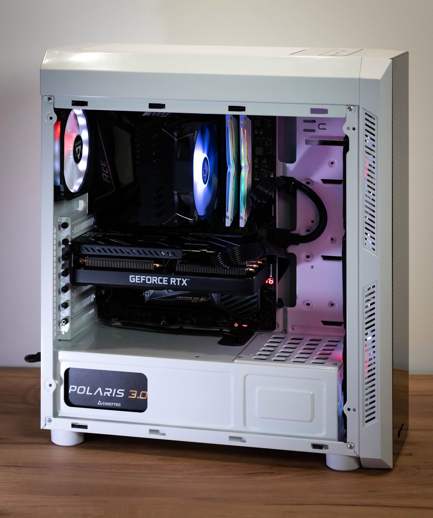

Chieftec Scorpion 3 zbudowany jest w dwóch komór oddzielonych od siebie blachą. Dość standardowy layout z piwnicą na zasilacz i dyski twarde HDD 3,5”. We wnętrzu spotkać można wiele różnych wycięć na przewody, ale tylko jeden posiada osłonę gumową. Ten umieszczono w piwnicy. Pomimo tego, zabrakło przede wszystkim dodatkowych przepustów przy łączeniu z płytą główną na wszelkiego rodzaju kable sygnałowe i zasilające panel przedni.
Chieftec Scorpion 3 wnętrze
Chieftec Scorpion 3 wnętrze© materiał własny
Obudowa pozwala na dobrą aranżację okablowania i tyczy się to przede wszystkim tylnej części. Tutaj znajdziesz funkcjonalne zaczepy do prowadzenia przewodów. W plastikowych korytkach można bez problemu umieścić nawet grube kable w oplocie. Na tylnej części widać również elementy montażowe dla dwóch dysków SSD 2,5” oraz kontroler wentylatorów/RGB.

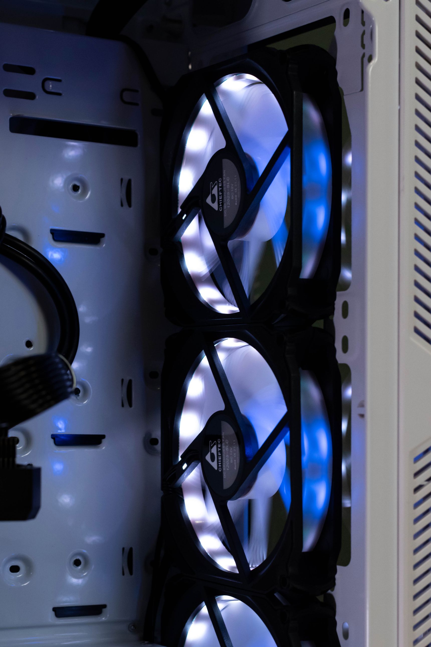

Fabrycznie zainstalowano tu cztery wentylatory Chieftec Tornado 120 mm ARGB. Ich prędkość maksymalna wynosi 1370 RPM i zasilane są przez wcześniej wspomniany kontroler. Ten kontroler oferuje trzy prędkości obrotowe – 800 RPM, 1080 RPM oraz 1370 RPM i szkoda, że nie można zejść za jego pomocą niżej. Fajnym dodatkiem jest pilot sterujący z komunikacją radiową.

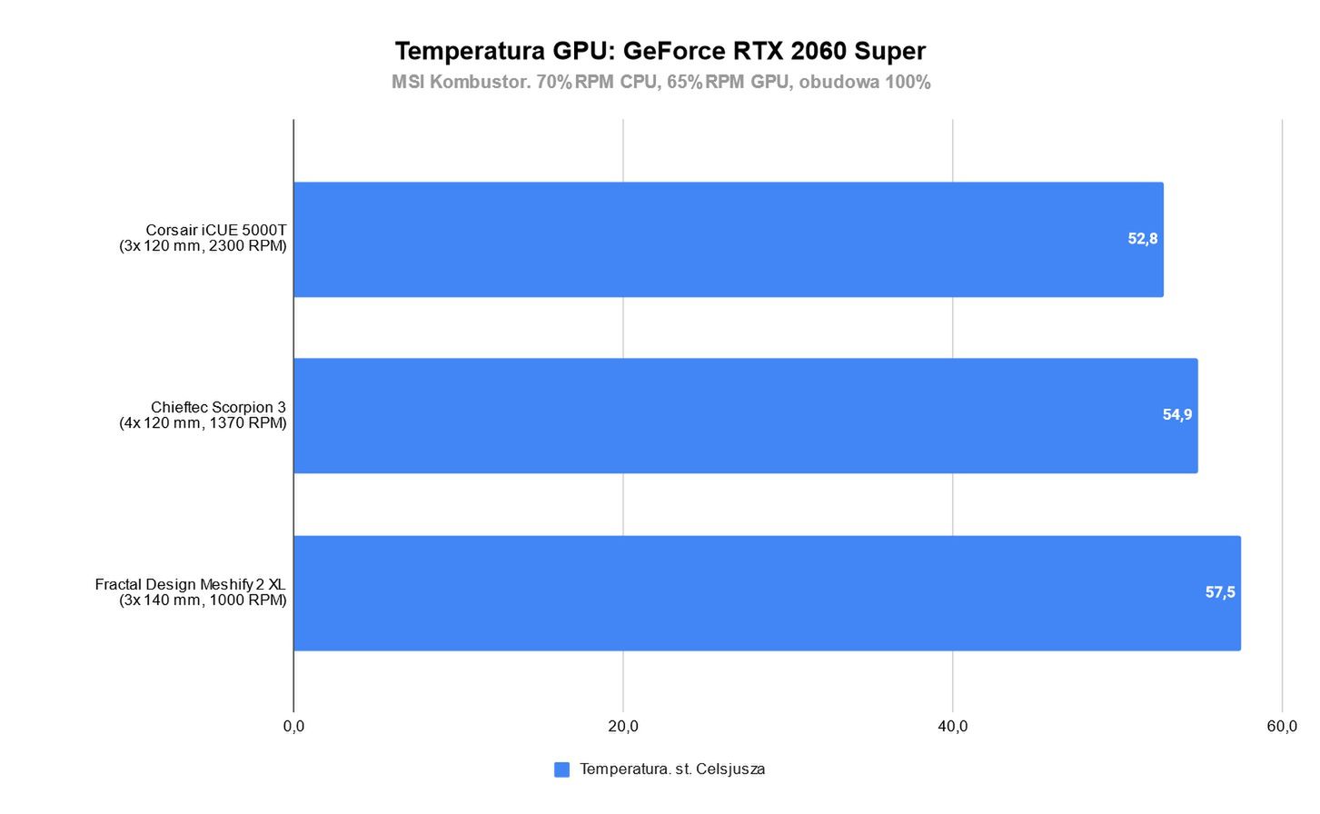

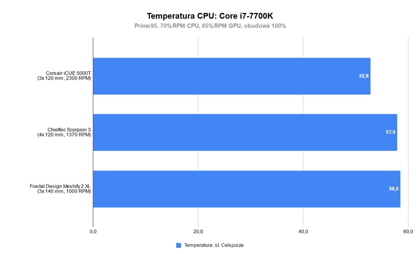

Testową konfiguracją był zestaw składający się z procesora Intel Core i7-7700K, pamięci RAM Patriot Viper Steel 2x 8 GB DDR4-3600, karty graficznej GeForce RTX 2060 Super od Palita, zasilacza Chieftec Polaris 1250W oraz chłodzenia wieżowego LC-POWER LC-CC-120 ARGB.
Procesor został dodatkowo podkręcony do 4,7 GHz, a wentylator chłodzenia procesora pracował w 1160 RPM. Karta graficzna natomiast pracowała na ustawieniach fabrycznych. Tutaj wentylatory ustawiłem na 2020 RPM.
Pomiar temperatura CPU Chieftec Scorpion 3
Pomiar temperatura CPU Chieftec Scorpion 3 © materiał własny
Pomiar temperatura GPU Chieftec Scorpion 3
Pomiar temperatura GPU Chieftec Scorpion 3 © materiał własny

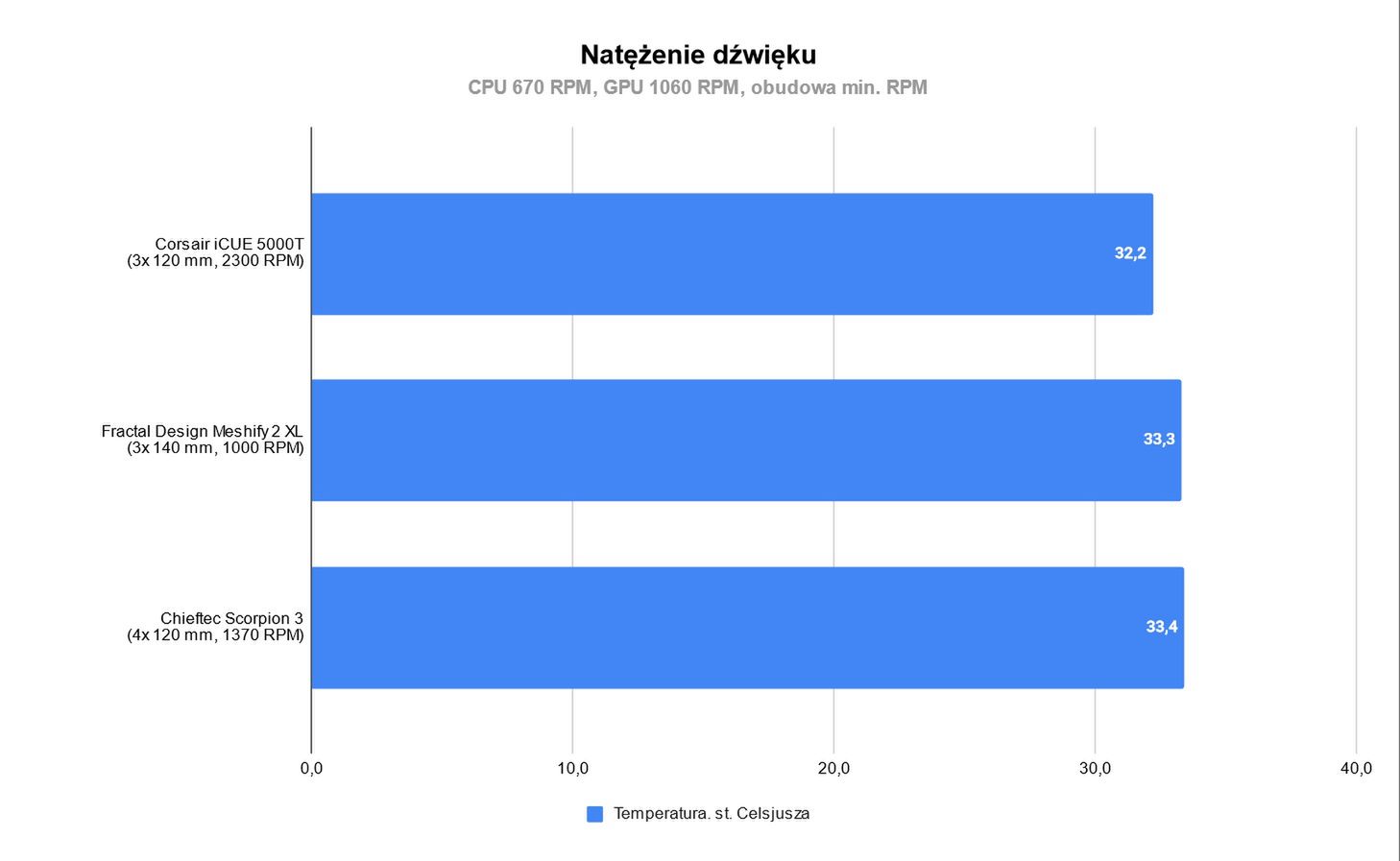

Do zmierzenia natężenia dźwięku posłużył mi decybelomierz Voltcraft SL-200, który umieszczony został w odległości 50 cm od obudowy, prostopadle do bocznej ściany wykonanej z hartowanego szkła. Tło podczas pomiarów wynosiło 31,8 dBA.
