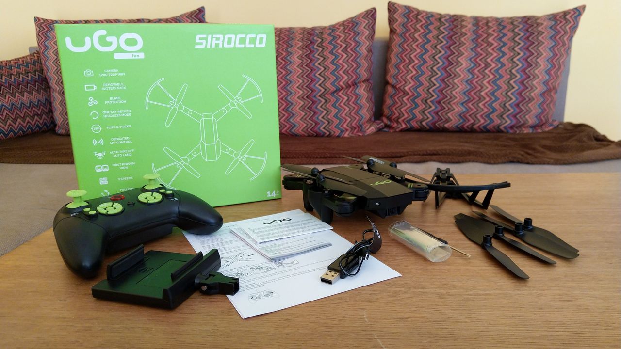

Urządzenie otrzymujemy w zielonym pudełku, w którym producent dodał wiele przydatnych akcesoriów. Mam na myśli prostą instrukcję obsługi (PL/ENG), zestaw zapasowych śmigiełek i ramion ochronnych, zapasowe śrubki oraz śrubokręt. Do tego dochodzi również kontroler z możliwością podłączenia uchwytu podglądowego na telefon.

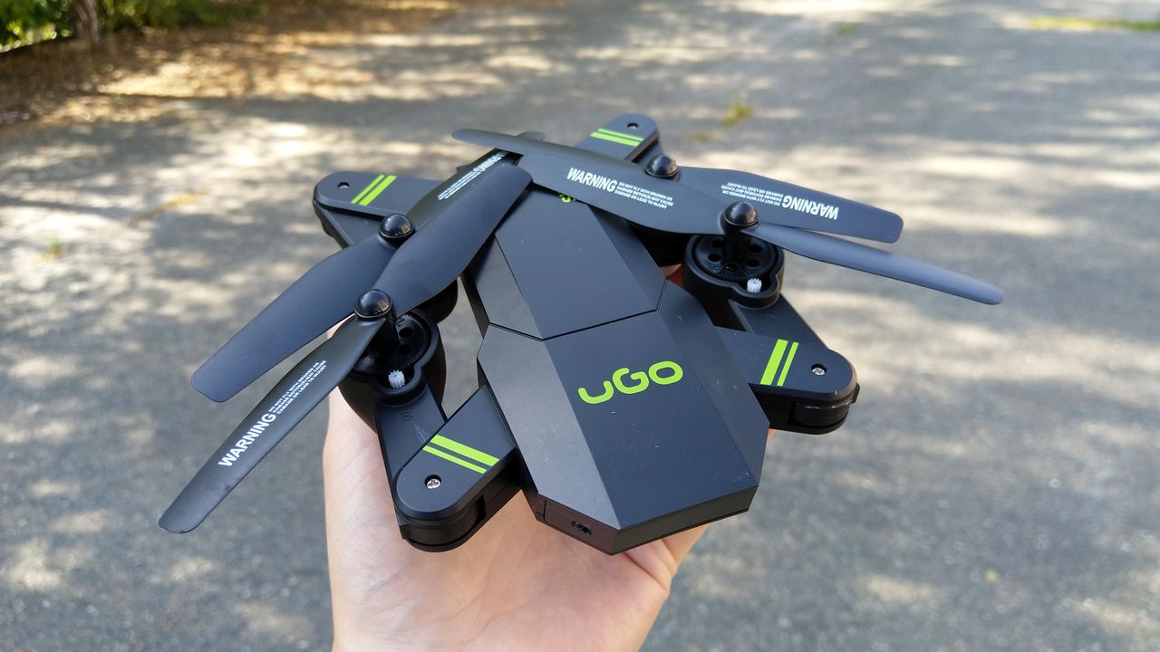

Dron został wykonany z plastiku, co zauważamy jeszcze przed wyjęciem go z pudełka. Po wzięciu go w dłoń od razu wyczuwamy, jaki jest lekki. Nie ma co się okłamywać, ale waga urządzenia jest o wiele mniejsza niż dzisiejsze smartfony, a mam na myśli drona razem z baterią. W takim wypadku mamy do czynienia z urządzeniem klasy najlżejszej, co niestety budzi moje obawy związane z nieuniknionymi powiewami wiatru i traceniem przez to stabilizacji.

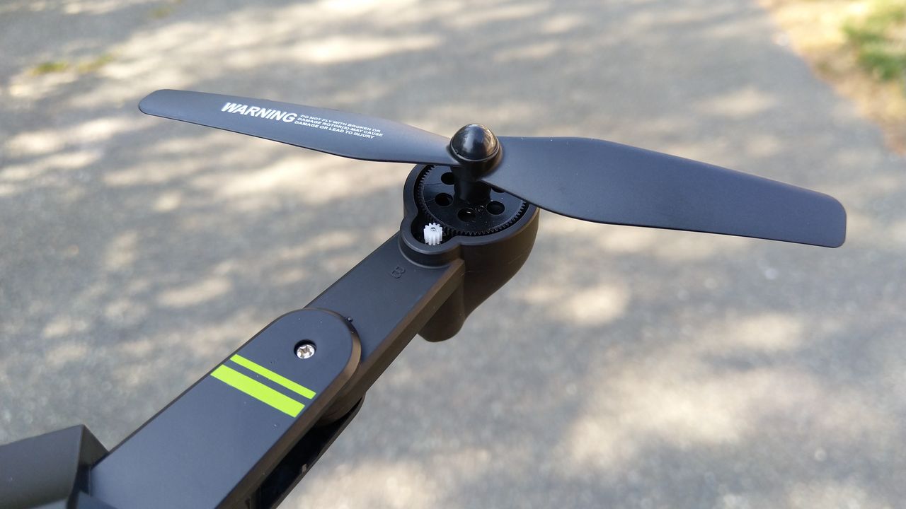

Sposób składania i rozkładania drona opiera się o rozsuwane skrzydła mocujące wirniki, które przed startem należy rozłożyć w kształt litery X. Tuż przy każdym wirniku znajduje się sygnalizator świetlny, dzięki któremu zidentyfikujemy nasz sprzęt w powietrzu, przy trudnych warunkach oświetleniowych. Łopatki drona są łatwe do ściągnięcia więc w razie ich uszkodzenia/złamania, można je szybko wymienić.

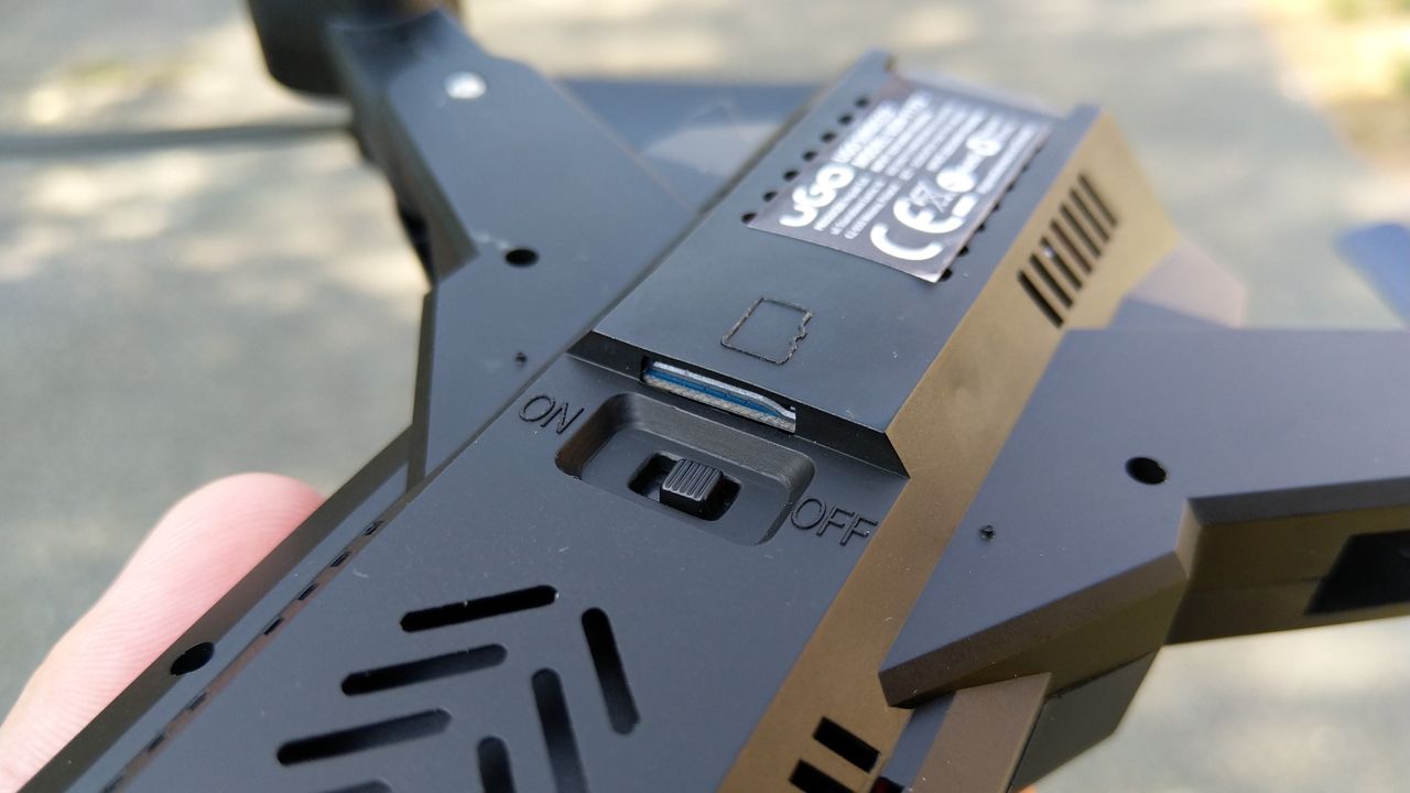

Na spodzie urządzenia znajduje się włącznik oraz miejsce na kartę microSD, na której będziemy w stanie zapisywać obraz z kamery w postaci zdjęć, oraz filmów. Nie musimy jednak martwić się jej pojemnością, gdyż producent zastosował w UGO Sirocco prostą kamerkę VGA, nagrywającą i robiącą zdjęcia w maksymalnej rozdzielczości 1280 × 720 pikseli. Szału nie ma, ale są to wartości wystarczające do zwykłego podglądu lotu. Dron nie posiada żadnych czujników, prócz żyroskopu i podstawowej stabilizacji.

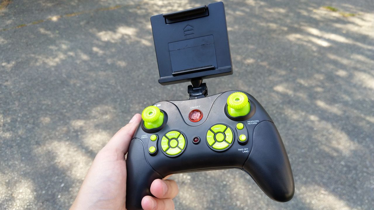

Kontroler podobnie jak dron, jest wykonany z plastiku a jego przyciski i gałki sterujące, zostały pokryte jasno-zielonym kolorem. Przyciski zostały należycie opisane, dając jasność podczas pierwszej nauki, choć i tak jestem zdania, że dobrze na początku na spokojnie prześledzić instrukcję obsługi. Dowiemy się z niej np. jak wykonać pierwszy start oraz jak sprawnie sparować drona z telefonem lub kontrolerem, gdyż jest możliwość sterowania za pomocą samego telefonu po WiFi.

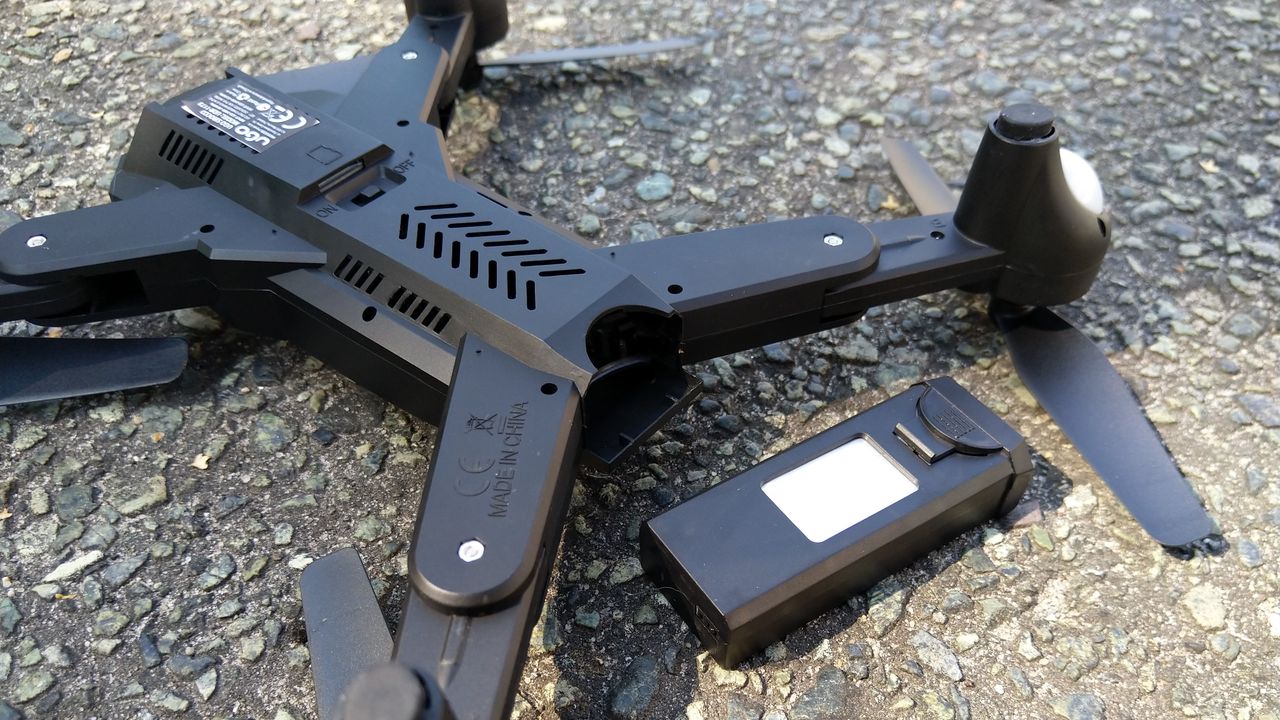

Przed pierwszym uruchomieniem należy odpowiednio się przygotować do lotu. W tym celu należy wyjąć akumulator z drona (tył) oraz podłączyć go dedykowanym kablem USB‑microUSB do zasilania lub skorzystać z własnej ładowarki sieciowej. Pełne naładowanie akumulatora z portu USB w komputerze powinno się zamknąć w 50 minutach a w przypadku gniazda elektrycznego – 30 minutach. Po naładowaniu baterii wpinamy ją w port akumulatora w dronie i uzupełniamy urządzenie o kartę pamięci microSD (w celu robienia zdjęć / nagrywania wideo).

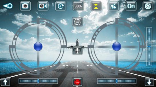

Uruchamiamy drona przesuwając przycisk zasilania na ON (spód drona) a w telefonie uruchamiamy WiFi. Powinniśmy zauważyć na liście dostępnych kanałów nazwę UGO Sirocco i sparować z nią telefon. Następnie uruchamiamy dedykowaną aplikację i parujemy ją z urządzeniem. W ten sposób uzyskujemy dostęp do drona i jego systemu sterującego. Możemy dzięki niemu nie tylko wprawić go w ruch, ale również wykonać podniebną ewolucję, zmniejszyć oraz zwiększyć szybkość lotu, a także (w razie potrzeby) nakazać samoistny powrót do miejsca startu via GPS.
W przypadku kontrolera jest podobnie, choć z małymi różnicami. Po uruchomieniu drona włączamy zasilanie kontrolera (czerwony przycisk) i w momencie mrugania czerwonego światełka, wykonujemy ruch lewą gałką w górę oraz w dół. Poprawne wykonanie tej czynności zostanie zasygnalizowane podwójnym piknięciem, co oznaczać będzie poprawne parowanie z dronem. Później należy opierać się tylko o sterowanie za pomocą kontrolera, a w przypadku potrzeby podglądu na ekranie, należy wykorzystać sieć WiFi jak uprzednio. Przyznam szczerze, że wolę sterować dronem z trybie VLOS z ciągłą jego obserwacją niż skupiać się tylko i wyłącznie na podglądzie. Wraz z osiąganiem większych odległości od miejsca startu, przesyłany obraz zaczyna się rwać a my mamy coraz gorszy podgląd z kamery. Producent deklaruje lot do 100 metrów, ale w przypadku podglądu lepiej zostać w maksymalnej odległości do 30‑45 metrów.
