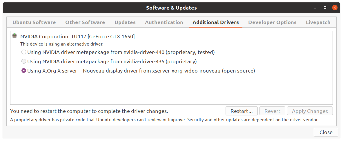

Domyślnie pakiety NVidii możemy wybierać z aplikacji "Software & Updates":
706077
Jeżeli chcemy mieć dostęp do najnowszego wydania, należy np. skorzystać z repozytorium https://launchpad.net/~graphics-drivers/+archive/ubuntu/ppa (celowo podaję tylko link), albo pójść od razu do źródła (wadą tego rozwiązania jest, że sami musimy dbać o uaktualnienia).

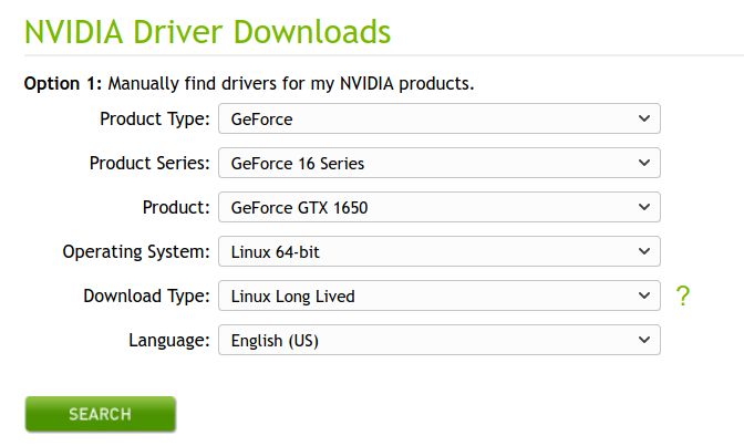

Pobieramy najnowszy pakiet dla Linuxa ze strony https://www.nvidia.com/Download

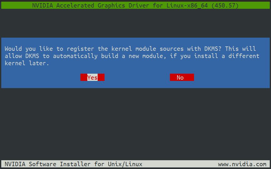

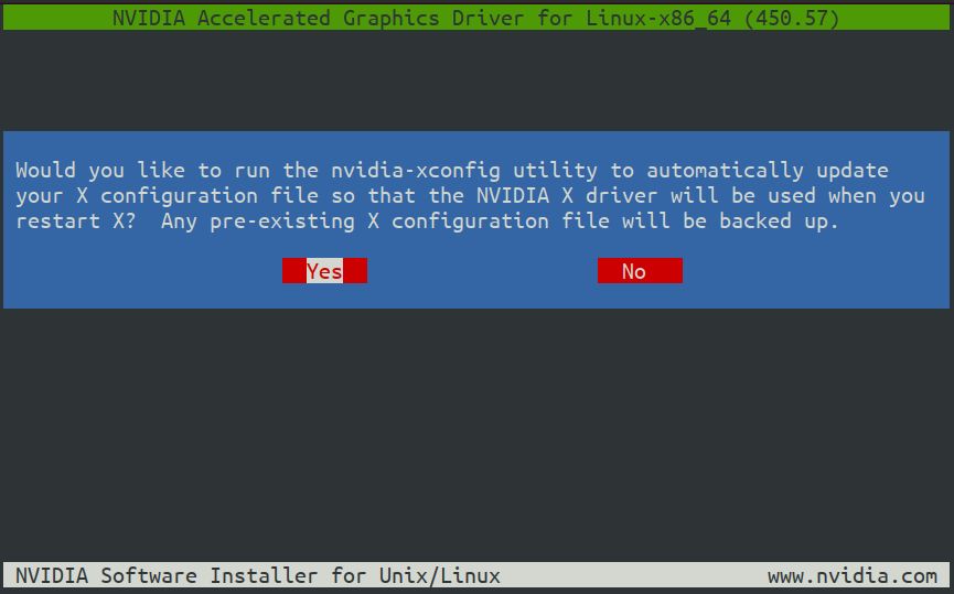

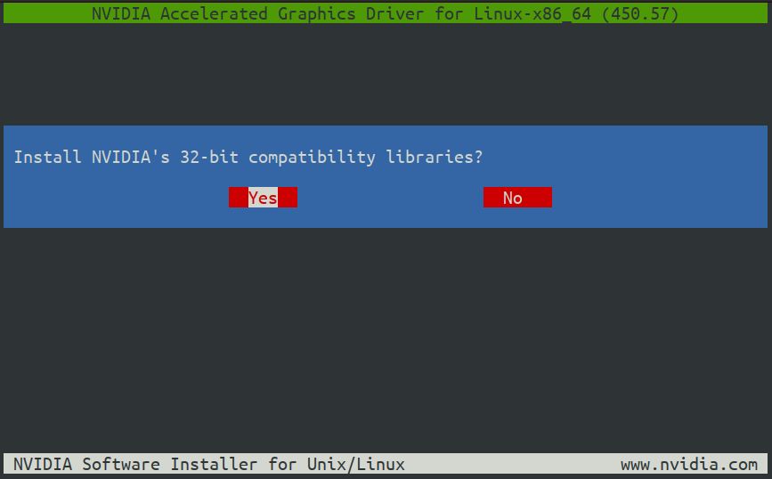

Przechodzimy do katalogu, gdzie plik instalacyjny został pobrany (to duży plik z rozszerzeniem run) i wykonujemy komendy
chmod a+x ./NVIDIA-Linux-x86_64-450.57.run
sudo ./NVIDIA-Linux-x86_64-450.57.run
706085
706086
706087
706088

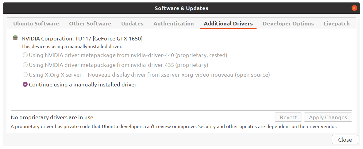

Po całej operacji w "Software & Drivers" mamy następującą informację:
706090

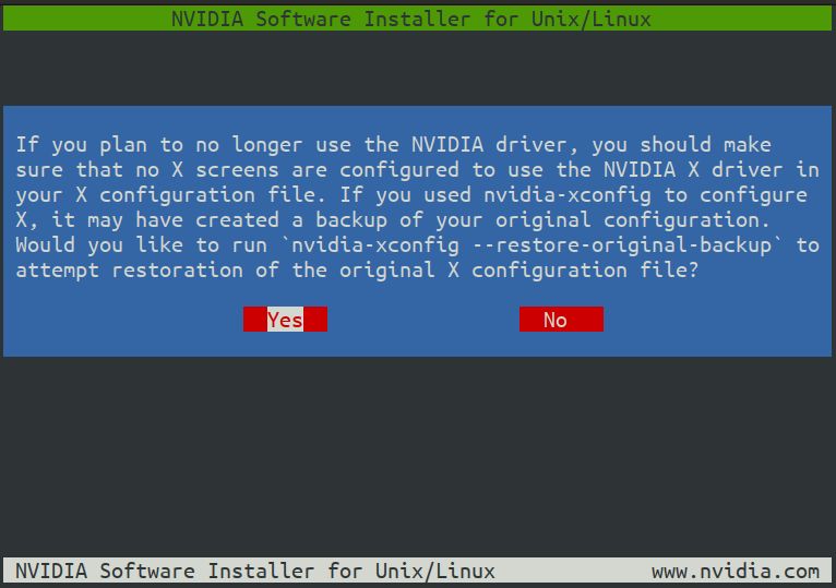

Odinstalowanie możemy wykonać komendą
sudo nvidia-uninstall

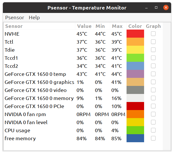

Informacje o sprzęcie
nvidia-smi
sudo sensors-detect
watch sensors
sudo aptitude install i2c-tools
sudo modprobe eeprom
decode-dimms
sudo smartctl /dev/nvme0n1 -a
sudo apt-install nvme-cli
sudo nvme list
nvme smart-log /dev/nvme0n1
watch -n.1 "cat /proc/cpuinfo | grep \"^[c]pu MHz\""
hardinfo
psensor
Celowo nie podaję wyjaśnień - w przykładzie użyłem oczywiście identyfikatora urządzenia dysku /dev/nvme0n1, który może inaczej wyglądać w różnych systemach.

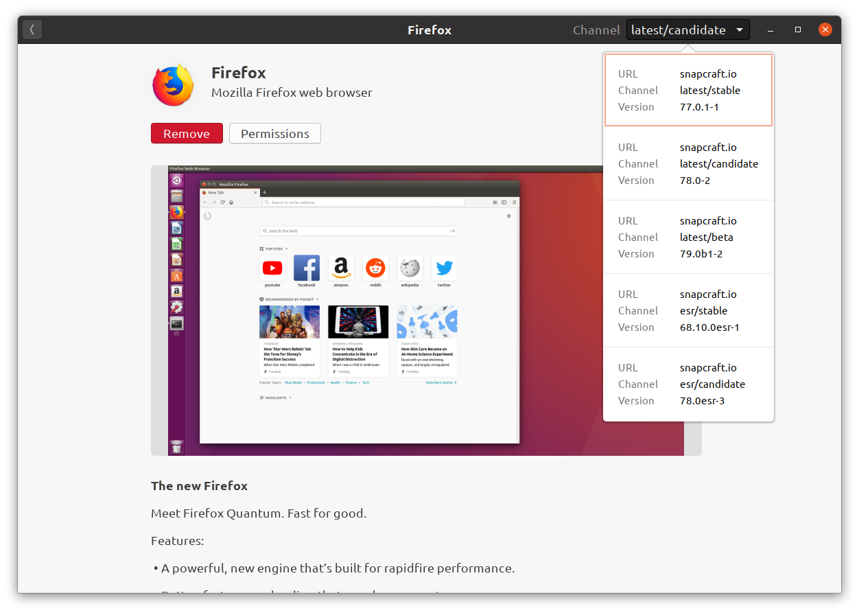

Możliwe, że zapragniemy mieć część aplikacji w wydaniu Snap, czyli zainstalowanej z "Ubuntu Software" (teoretycznie mogą być lepiej odseparowane od systemu). Zdarza się, że są one o wiele później aktualizowane niż w wersjach "klasycznych" - polecam wtedy sprawdzenie kanału aktualizacji (np. w przypadku Firefoxa wersja latest/candidate pojawia się od razu, natomiast latest/stable dopiero po kilku dniach)

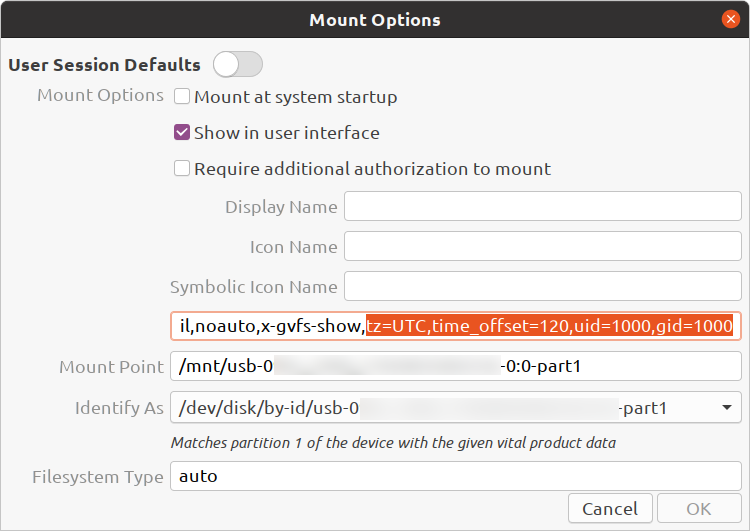

Zły czas plików na nośnikach z FAT
Otwieramy aplikację Disks, wybieramy dysk (np. nasz PenDrive), klikamy na ikonkę "Additional Partition Options" i opcję "Edit Mount Options", tam usuwamy opcję z domyślnymi wartościami i dodajemy zaznaczone opcje (1000 dotyczą naszego konta użytkownika i sprawdzimy je komendą "id")
Proszę zauważyć, że w tym miejscu można odznaczyć "Show in user interface", a wtedy ikonka dysku nie pokazywana automatycznie w GUI.
706119

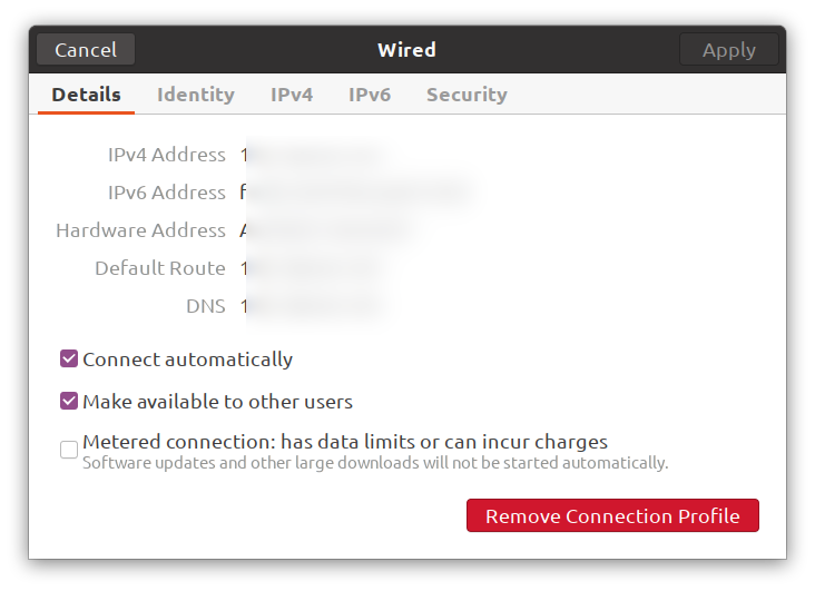

Mój "Ubuntu Software" uparcie pokazuje, że moje połączenie ma liczoną ilość danych
Przejdź do ustawień połączenia sieciowego, zaznacz opcję "Metered connection", kliknij Apply, odznacz opcję "Metered connection", kliknij Apply.
