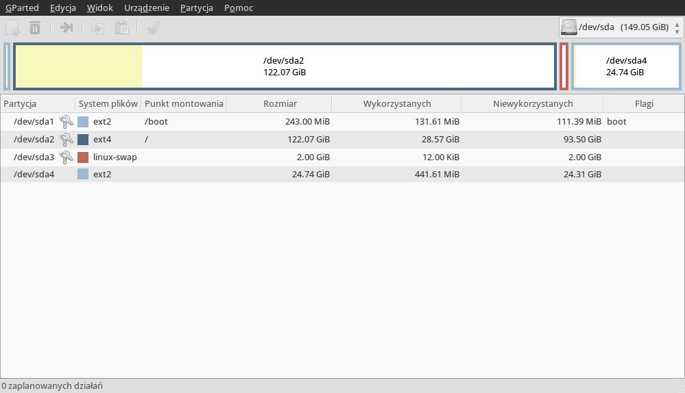

Tu sprawa jest prosta – wystarczy, że za pomocą Gparted lub jakiegokolwiek innego narzędzia wydzielisz dodatkową partycję ext2 - może być każdy inny typ. Dlaczego nie UFS? Bo będziemy instalować system na tzw. Softraid, czyli programowy RAID, który będzie zaszyfrowany. Jeśli nie chcesz mieć zaszyfrowanego systemu, możesz po prostu stworzyć partycję UFS dla OpenBSD i jako swap używać Linuksowej partycji wymiany lub stworzyć drugą partycję specjalnie do tego celu. Zrzut ekranu, jak to powinno wyglądać:
Uklad partycji
Uklad partycji

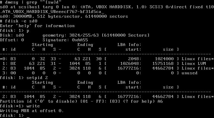

W moim wypadku było to wd0, jednak na maszynie wirtualnej był to sd0. Wyjaśnienie tych oznaczeń znajduje się w FAQ. Teraz musimy zmodyfikować MBR dla wcześniej stworzonej partycji dla OpenBSD używając polecenia
fdisk -e sd0
Gdzie sd0 to twój dysk. Na tym etapie trzeba być bardzo ostrożnym, by niczego nie zepsuć, bo możemy się pożegnać z MBR. Wpisujemy p, aby znaleźć naszą partycję przeznaczoną dla OpenBSD.
Widok narzędzia fdisk
Na maszynie wirtualnej była to 3 partycja, a na netbooku 4 – pamiętajmy, że fdisk numeruje je od zera. Teraz gdy znamy numer naszej partycji, wydajemy komendę
setpid x
gdzie x to numer partycji. Fdisk zapyta o Partition id - podajemy A6, które odpowiada partycji OpenBSD. Zapisujemy zmiany poleceniem write i wychodzimy z narzędzia fdisk, wpisując q lub quit. Teraz tworzymy partycję RAID, która będzie konieczna do zbudowania programowego RAID. Wydajemy polecenie

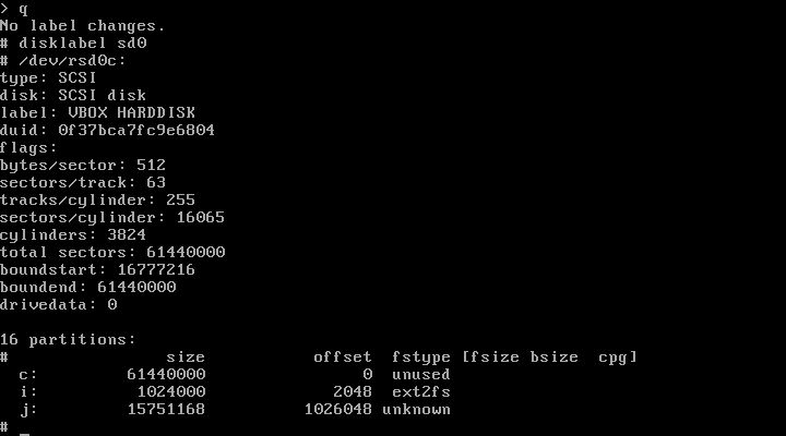

disklabel -E sd0
i wybieramy opcję wyświetlenia partycji, czyli p.
Widok partycji według narzędzia disklabel

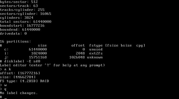

Mamy 3 partycje – c,i oraz j. Pierwsza to litera oznaczająca cały dysk, druga to partycja /boot, a trzecia to system — nie została rozpoznana, bo była to partycja LVM. Dodajemy kolejną partycję (w tym przypadku k) poleceniem
a k
Następnie wybieramy offset i rozmiar, który pojawi nam się przy wydawaniu polecenia p jako
OpenBSD area: offset-rozmiar
Niestety nie posiadam zrzutu ekranu z tego polecenia. Teraz wybieramy system plików, wpisując RAID i zatwierdzając Enterem. Następnie zapisujemy zmiany poleceniem w i wychodzimy za pomocą polecenia q.
Widok narzędzia disklabel

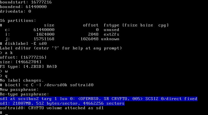

Teraz przystępujemy do stworzenia zaszyfrowanego programowego RAID 0 poleceniem
bioctl -c C -l /dev/sd0k softraid0
Gdzie sd0k to nasza partycja k na dysku sd0. Podajemy powtórnie hasło (można też użyć partycji-klucza, ale to wymaga stworzenia dodatkowej partycji na innym urządzeniu np. karcie SD czy pendrive) do naszego systemu i zapamiętujemy, jako który dysk został podłączony nasz programowy RAID – hasło też warto zapamiętać :)
Nasz wolumen został podłączony jako sd1

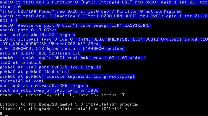

Przed instalacją warto sprawdzić, czy nasza karta sieciowa wymaga dodatkowego firmware – jeśli po wpisaniu komendy
dmesg | grep configured
znajdziemy gdzieś informację device not configured, to musimy najpierw połączyć się np. za pomocą tetheringu w smartfonie. Po podłączeniu smartfona zostanie wyświetlona nazwa interfejsu tetheringu USB - z reguly jest to urndis. Potem trzeba uzyskać lokalne IP za pomocą polecenia
dhclient urndis0
i uruchomić skrypt
fw_update

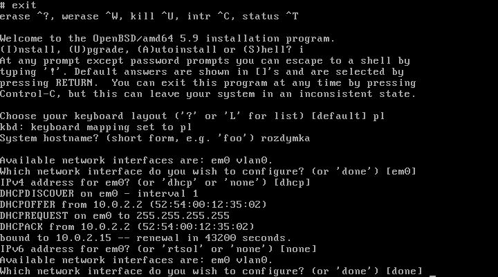

który pobierze niezbędny firmware. Wydajemy polecenie exit i przystępujemy do instalacji systemu. Tu już z górki – ustawiamy układ klawiatury na pl, nazwę komputera, konfigurujemy WiFi i Ethernet, hasło roota i tworzymy użytkownika.
Podstawowe ustawienia podczas instalalcji

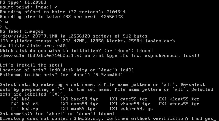

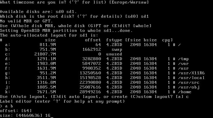

Przy wybieraniu dysku do inicjalizacji używamy tego, który stworzyliśmy przy zbudowaniu Softraid.
Wybór dysku do zainstalowaina

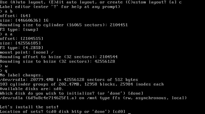

Wybieramy whole MBR i tworzymy własny układ partycji wybierając c i tworzymy partycję: najpierw a b, czyli partycja wymiany, a potem a a, czyli partycja dla naszego systemu.
Instalacja systemu
Instalacja systemu

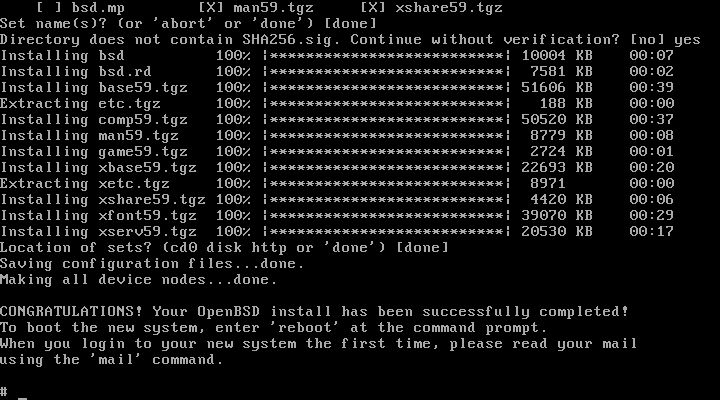

Jeśli system instalujemy z płytki, przy pytaniu, skąd instalować system wybieramy cd, a jeśli pendrive wybieramy disk, odpowiadamy no na pytanie, czy jest on zamontowany i wybieramy nasz pendrive z listy dysków. Ja instalowałem z płytki z zewnętrznego napędu CD, bo pendrive odmawiał posłuszeństwa. Na pytanie, czy instalować system bez podpisu SHA256 odpowiadamy yes – powód tego jest wyjaśniony w FAQ.
Potwierdzenie instalacji bez weryfikacji pakietów
o zainstalowaniu systemu powinniśmy zostać powitani takim komunikatem:
Instalacja zakończona sukcesem

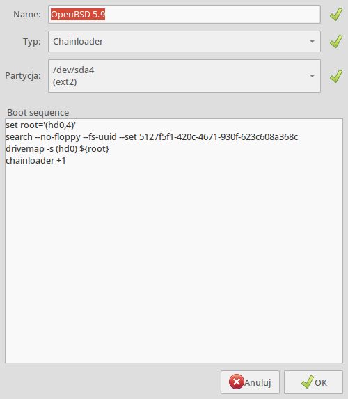

Krok czwarty, czyli konfiguracja GRUB
Teraz restartujemy system poleceniem reboot i wracamy do Linuxa, by stworzyć dla OpenBSD wpis w GRUB. Można użyć do tego narzędzia Grub customizer i stworzyć wpis ustawiając tryb Chainloader i wybierając partycję z OpenBSD (Dalej jest widziana jako ext2):
Wpis w Grub Customizer
Po zapisaniu możemy już Wybrać nasz system z listy Gruba po restarcie komputera. Teraz zaczyna się największa zabawa – konfiguracja systemu. Po uruchomieniu systemu logujemy się jako root i wydajemy kolejno polecenia: [code=shell][/code]

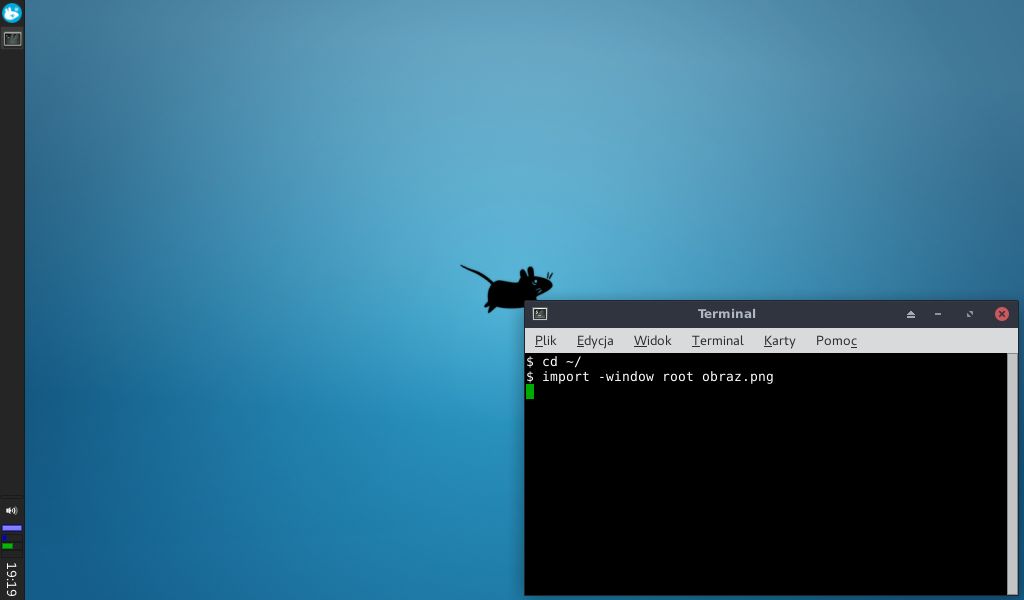

System przed skonfigurowaniem

Teraz, już w terminalu Xfce doinstalujemy resztę aplikacji poleceniem:
doas pkg_add xfce-extras slim chromium libreoffice libreoffice-i18n-pl gimp inkscape shotwell evince audacious audacious-plugins wget toad firefox firefox-i18n-pl

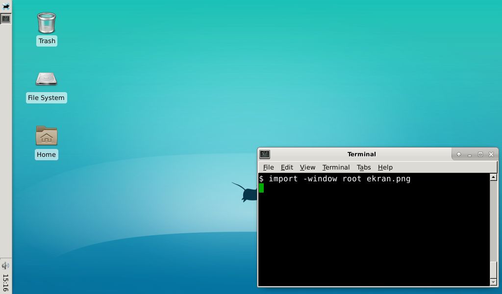

Po uruchomieniu systemu wyświetli się domyślny ekran logowania slim, a po zalogowaniu będziemy mieli gotowy do pracy system. Możesz sobie pogratulować i założyć swoją czapeczkę z folii aluminiowej.
System po skonfigurowaniu

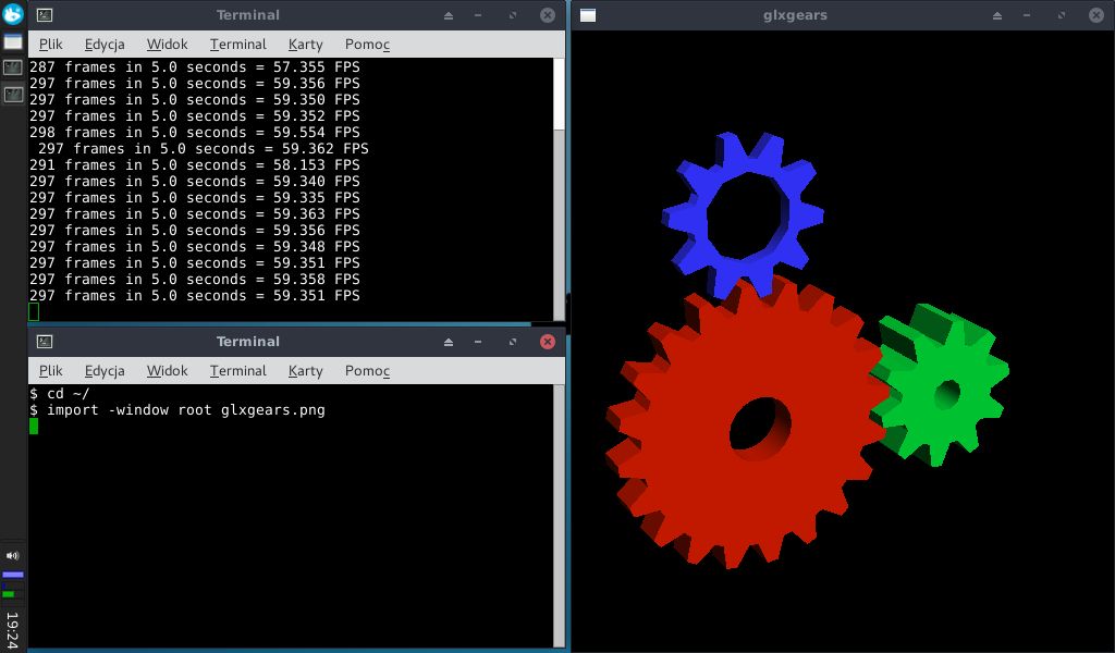

Akceleracja 3D dziala świetnie

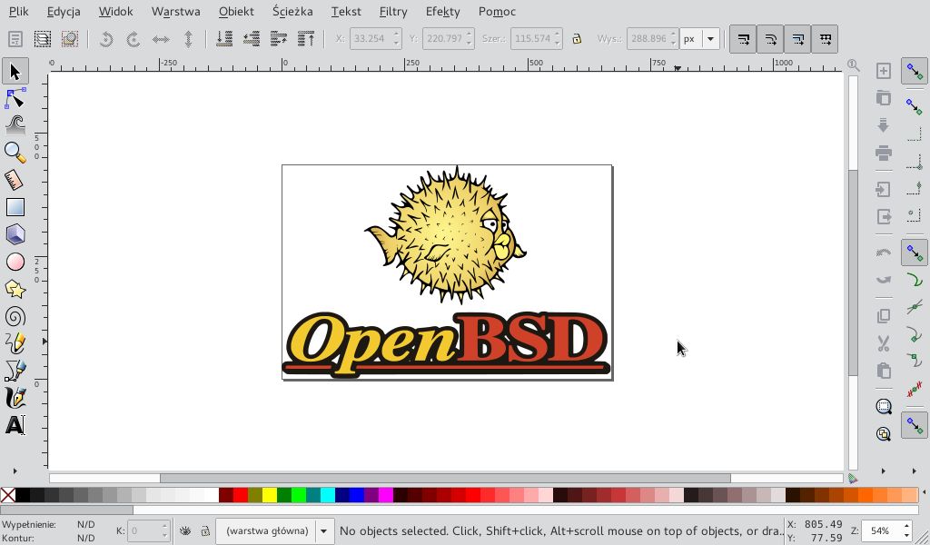

Postanowiłem, że podłączę do netbooka tablet graficzny Wacom Bamboo 3 i przetestuję Inkscape – tablet zadziałał do razu.
Jak na tak leciwy netbook program działa płynnie

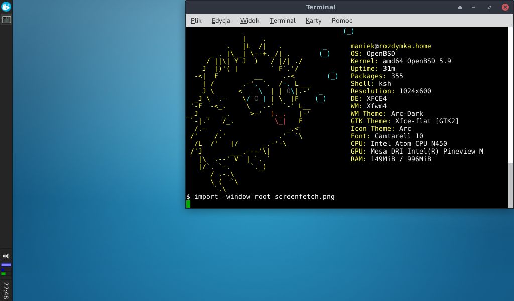

Na koniec Screenfetch

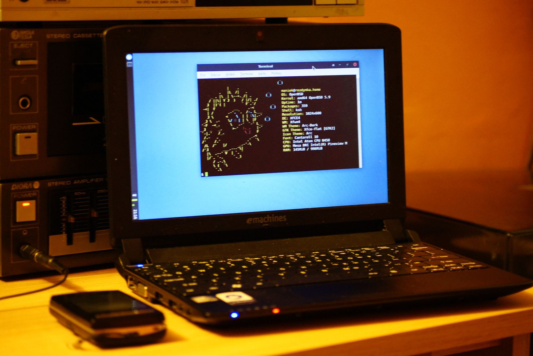

Jeśli wytrwałeś aż do tego momentu, to w nagrodę otrzymujesz obrazek tego ładnego kota z blinem:
597393
