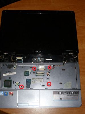

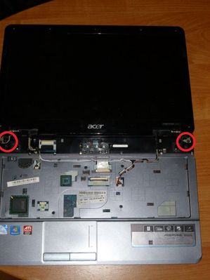

Klawiatura zamontowana jest na zatrzaskach, które trzyma górna część obudowy, która z kolei powinna dać się łatwo zdemontować po usunięciu wszystkich śrubek ze spodu.
Pod klawiaturą znajdują się kolejne 4 śruby. Po zdemontowaniu ich należy odkręcić jeszcze 4 śruby mocujące zawiasy od ekranu.
134627
134628
Po odłączeniu trzech złączek i wyjęciu ze spodu dwóch przewodów sieci bezprzewodowej (a konkretniej anteny do tejże karty) możemy bez problemowo odłączyć ekran.

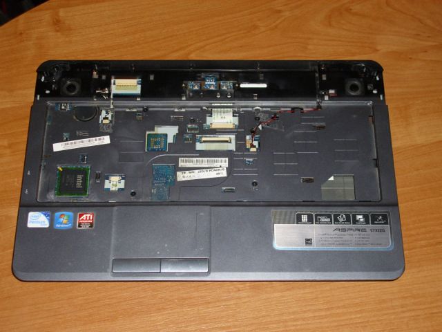

Po usunięciu górnej obudowy naszym oczom ukazuje się taki oto widok:

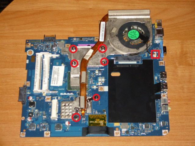

Odkręcamy 3 kolejne śruby i możemy zdemontować płytę główną, gdzie pod jej spodem znajduje się system chłodzenia, który należy zdemontować (6 śrub i jedna złączka) i przeczyścić (najlepiej sprężonym powietrzem i pędzelkiem).

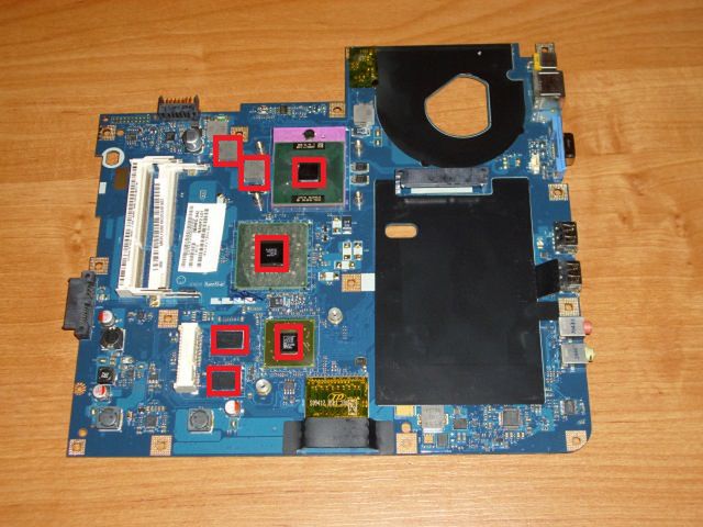

Ostatnim etapem jest zmiana pasty termoprzewodzącej. Na radiatorze w kilku miejscach będzie stara pasta, którą należy zetrzeć starą pastę i nałożyć nową. Poniżej zaznaczyłem gdzie radiator dotyka elementów płyty głównej, tam należy również usunąć pastę a na jej miejsce położyć świeżą.

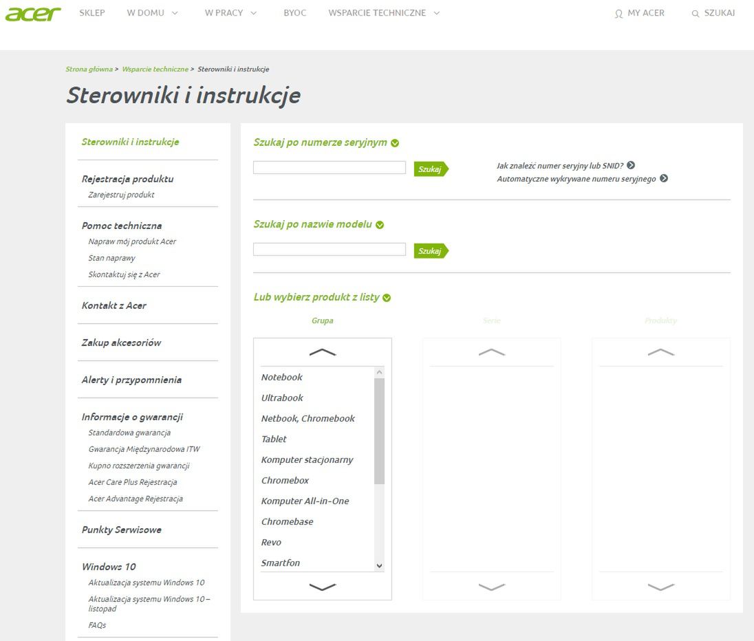

Pozostało tylko zainstalować system Windows'a 7 HP (taki sticker był na spodzie laptopa), następnie udać się na oficjalną stronę ze sterownikami do Acera, gdzie szybko i łatwo można pobrać odpowiednie sterowniki.
