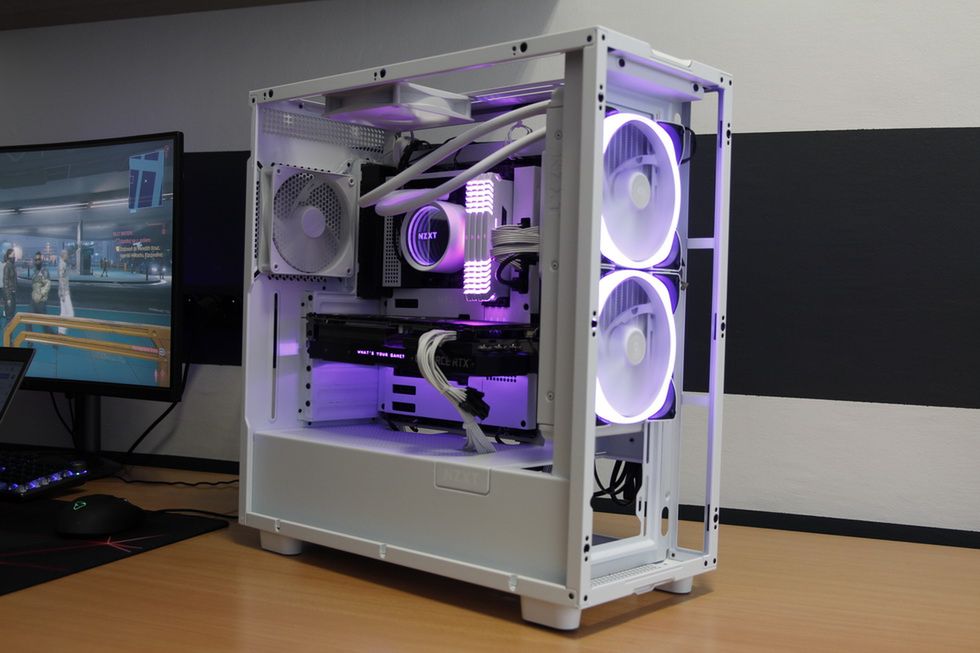

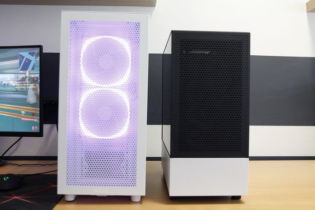

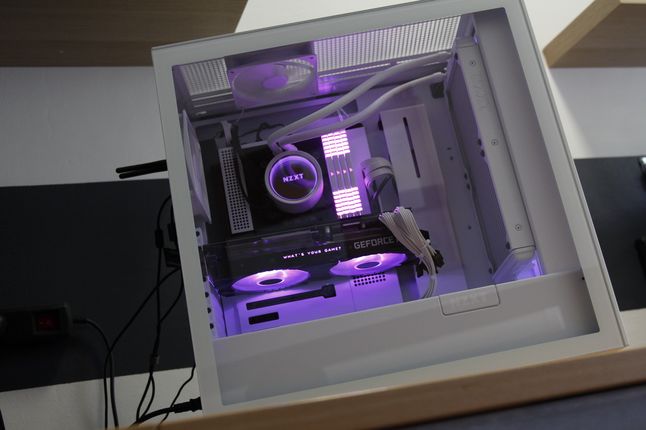

Seria H7 to zupełnie nowa linia obudów mid‑tower w teorii zastępująca wysłużone konstrukcje H710. Producent rusza z kopyta od razu wprowadzając na rynek trzy opcje: H7, H7 Flow oraz H7 Elite. Dwie pierwsze różnią się frontem (jednolity lub perforowany) i mają być dostępne w wariantach kolorystycznych: matowa biel, matowa czerń oraz czerń-biel. Czarne obudowy posiadają przyciemnianą szybę, podczas gdy biała ma w pełni transparentny panel z hartowanego szkła. Wydaje się, że tym sposobem każdy powinien znaleźć coś dla siebie.
Obudowa dla minimalisty
H7 wprowadza sporo istotnych zmian względem wcześniejszych serii obudów. Dotyczą one ogólnego wzornictwa a także podstawowego projektu samej konstrukcji. Po pierwsze H7 gabarytowo zajmuje miejsce między serią H510 a H710. Wymiary recenzowanej skrzynki wynoszą 505 x 230 x 480 mm a waga nie przekracza 10.5 kg. Dla porównania H710 to nieco ponad 12 kg i odpowiednio 516 x 230 x 494 mm.

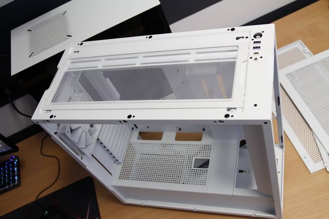

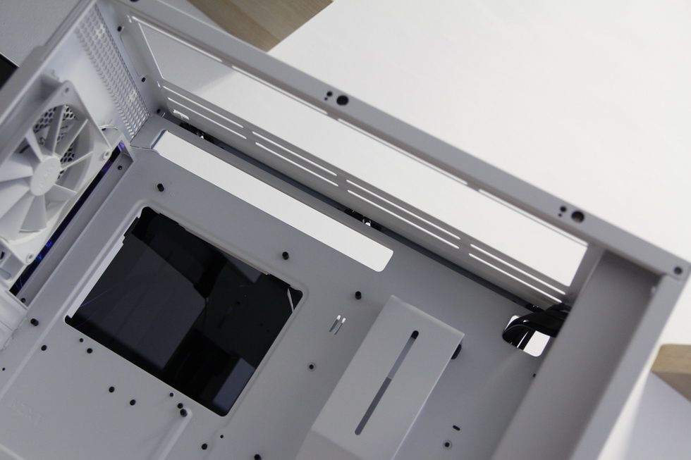

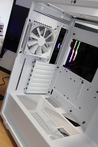

Do redukcji wagi przysłużyło się maksymalne uproszczenie nowej konstrukcji. Producent zrezygnował z górnego modularnego stelaża (zdjęcie niżej), mechanizmu zwalniającego panel boczny a także licznych pomniejszych detali. Dla przykładu wszystkie panele w H7 to kawałek nieskomplikowanej blachy i mocowane są na proste zatrzaski w kształcie kulki. Ogólnie z jednej strony obudowa odwdzięcza się prostotą. Z drugiej cięcia budżetowe i kompromisy są, aż nazbyt ewidentne.
Spore prześwity na przewody sporo ułatwiają podczas montażu.

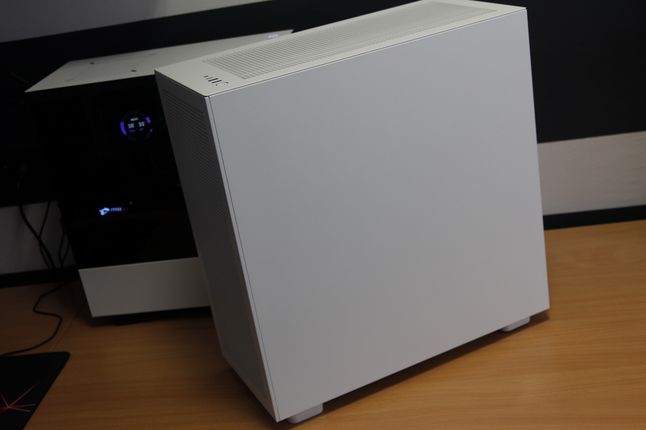

Górny panel wykonano z jednolitego kawałka perforowanej stali. Identycznie wygląda front.  Pod nimi umieszczono instalowane na proste plastikowe zatrzaski filtry przeciwkurzowe. Kolejne dwa filtry mamy już pod samą obudową -  z tyłu większy zakrywający zasilacz i na przodzie mniejszy. Biorąc pod uwagę perforowany front mały filtr wydaje się pozostałością po wersji z zabudowanym przodem.

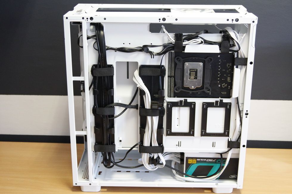

Ogrom zmian nastąpiła z prawej strony pod metalowym panelem. System przetłoczeń i uchwytów dla przewodów został kompletnie przebudowany w stosunku do poprzednich produktów. Do tego na miejscu mamy stosowane rzepy w newralgicznych punktach. Zasadniczo finalizując budowę peceta nie trzeba sięgać po plastikowe opaski zaciskowe.

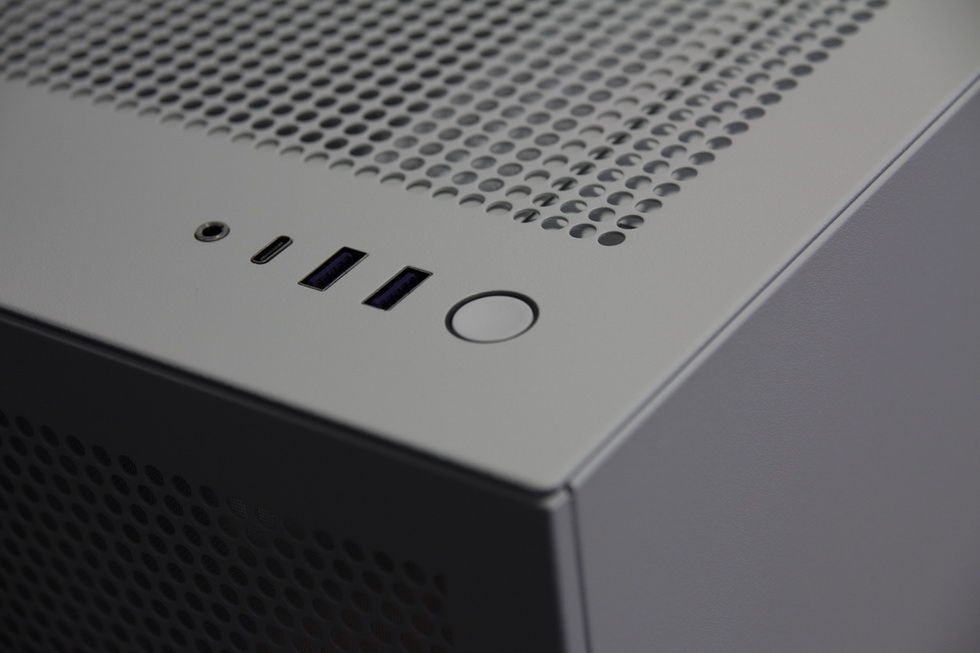

Wyposażanie H7 nie odbiega od przyjętych standardów. Zacznijmy zatem od górnego panelu. Producent oddaje do użytku dwa porty USB 3.2 Gen 1 Typu A oraz pojedynczy port USB Typu C. Do tego obok mamy gniazdo mini-jack dla słuchawek i mikrofonu.
Dla jednych skromnie a dla innych w sam raz ilość portów USB.

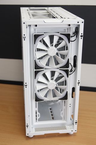

H7 Flow ma preinstalowane dwa wentylatory o średnicy 120 mm (modele RF‑Q12CR-W1), bazujące na łożysku typu rifle. W mojej ocenie producent mógł nieco bardziej zaszaleć, bo 140‑tki w tego typu konstrukcji byłby bardzo mile widziane. W skrócie przód i góra pozwalają na montaż do trzech wentylatorów 120 mm. Trzy wentylatory 140 mm zamontujemy na froncie, dwa z góry i jeden z tyłu. Sprawa ma się analogicznie względem chłodnic.

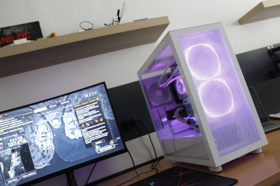

Po dostaniu się do wnętrza użytkownik otrzymuje sporo miejsca na manewrowanie częściami a także samymi przewodami. W skrzynce nie panuje ścisk typowy dla serii H500. Po usunięciu wszystkich paneli otrzymujemy zasadniczo bardzo prosty, jednolity metalowy szkielet. Myślę, że H7 trafi na radar osób planujących zabawę w custom loop. Tutaj widzę spore pole do popisu.

Cable managment to znaczący plus obudowy.
W praktyce nic ze sobą nie koliduje, nawet gdy zaszalejemy z ilością akcesoriów w środku. Do tego producent na calble managmenet nie poskąpił miejsca, oddając do dyspozycji 18 – 22 mm. Na pierwszy rzut oka wydaje się, że na tym polu NZXT funduje downgrade. W trakcie składnia przekonamy się jednak, że H7 od swoich poprzedników jest dużo bardziej elastyczna, jeśli idzie o komfort zagospodarowania przewodami.

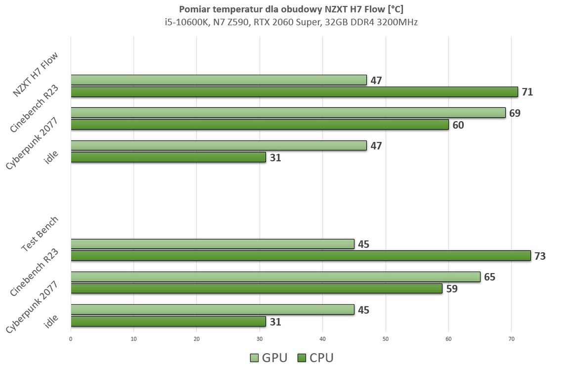

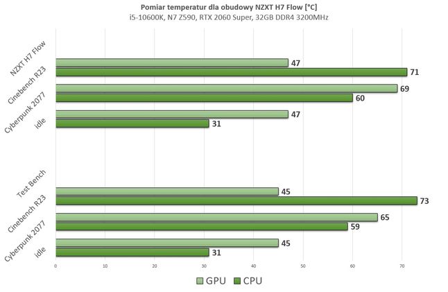

W pierwszej kolejności temperatury podzespołów zmierzyłem na otwartym test benchu. Następnie komputer został prawilnie złożony w całość. Priorytetem dla mnie są nie tylko temperatury, ale i akustyka. Dlatego w aplikacji CAM zastosowałem następujące ustawienia:
  1. pompa AiO pracuje zawsze z stałą prędkością 25% RPM,
  2. wentylatory na radiatorze do 65°C 25% RPM, a od 70°C 50% RPM,
  3. wentylatory obudowy do 65°C 25% RPM, od 70°C 50% RPM, od 90°C 100%.
Płyta główna sterowała prędkością wentylatorów reagując na zmiany temperatury procesora. Odczyty temperatur spisywałem po 20 minutach pracy. Temperatura otoczenia wynosiła ~21°C. Otrzymane rezultaty testów są następujące:
902193
W ogólnym rozrachunku różnice między otwartym test benchem a zamkniętą H7 Flow nie są wielkie. W spoczynku można powiedzieć, że wręcz żadne. Do tego komputer był należycie cichy. Mimo wszystko testowana konstrukcja mogłaby zyskać sporo na instalacji wydajniejszych wentylatorów 140 mm. Użyte przez NZXT 120 mm przysłowiowo głowy nie urywają.

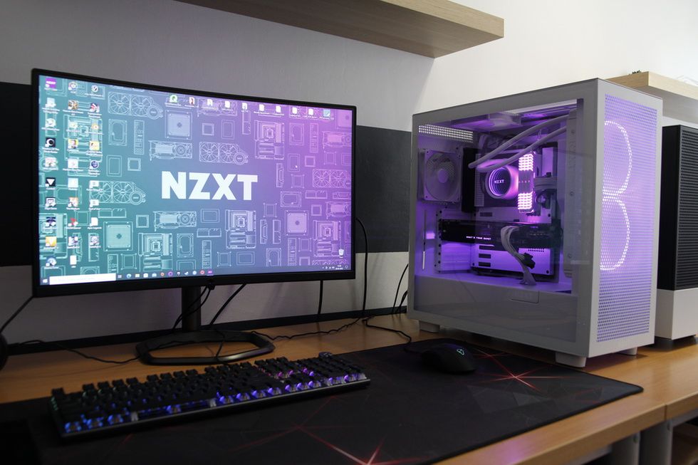

Nowy pomysł na obudowy NZXT?
Marketing pozycjonuje H7 Flow jako tańszą alternatywę dla starszej H710. Cena MSPR, jaką życzy sobie NZXT za nową konstrukcję, wynosi 130 dolarów. Dotyczy to zarówno modelu bazowego z jednolitym frontem. Przy obecnym kursie dolara możemy zatem spodziewać się ceny na naszym rynku oscylującej w okolicach 640 zł. Do tego, jeśli interesuje Was wertykalny montaż GPU to dedykowany zestaw NZXT z riserem PCIe wyceniono na 90$. Sporo.

Co otrzymujemy w bazowej cenie obudowy? Zacznę może od estetyki. Podążając za trendami NZXT bardzo uprościło swoją skrzynkę, co np. w zestawieniu z już i tak prostą H510 daje nam produkt wręcz ascetyczny. W sumie nie widzę w tym nic złego. Zwłaszcza, gdy jakość użytych materiałów oraz dopasowania elementów stoi na odpowiednio wysokim poziomie. Na tym polu producent nie zawodzi.
Porównanie H7 Flow z H510 Flow.
Do samej jakości nałożonej farby nie mam zastrzeżeń. Myślę, że H7 Flow będzie dużo lepiej wyglądać z akcentami biało-czarnymi, jak miało to miejsce w przypadku H510 Flow (zdjęcia wyżej). Na tę chwilę testowany egzemplarz przypomina mi pewną scenę z serialu mr Bean :)

Przy takiej ilości wentylacji na polu temperatur H7 Flow zalicza pozytywnie test. Kolejny plus to montaż podzespołów. Mamy styczność z maksymalnie uproszczoną i przemyślaną konstrukcją. Gdzie widzę pole do popisu dla producenta to zamiana wentylatorów. W tym przedziale cenowym chętnie widziałbym dwie a nawet trzy sztuki 140 mm. Chociaż do tych fabrycznie zastosowanych w H7 Flow nie mogę miec zastrzeżen, bo obudowa jest MEGA przewiewna i temperatury w niej to bajka.
