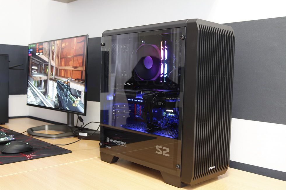

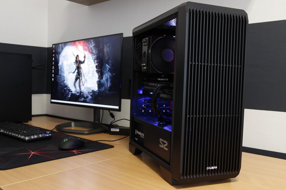

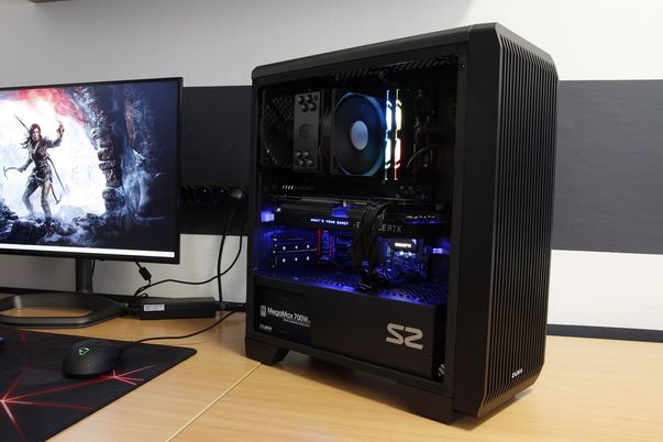

Wymiary obudowy S2 TG wynoszą 462 x 196 x 424 mm. Waga wd. producenta oscyluje w granicach 5,0 kg, ale wydaje się ona jednak lżejsza. Do produkcji użyto metalu, tworzywa sztucznego i kawałka hartowanego szkła, gdzie to właśnie przezroczysty panel stanowi większość wagi. Samo wykonanie obudowy można ocenić na dobre. Nie straszy ostrymi krawędziami ani szpetnymi szparami.
183406
183407
Przedni panel, wyposażony w metalową siatkę mesh, wykonano z tworzywa sztucznego i można go dowolnie zdejmować, acz stawia przy tym niemały opór i trzeba użyć większej siły. Za panelem od razu mamy dwa wiatraki 120 mm ZA1225ASL zasilane przez molex. Na górze obudowy zanjdziemy filtr  (przyczepiany magnetycznie) i pod zasilaczem w formie prostej siatki.

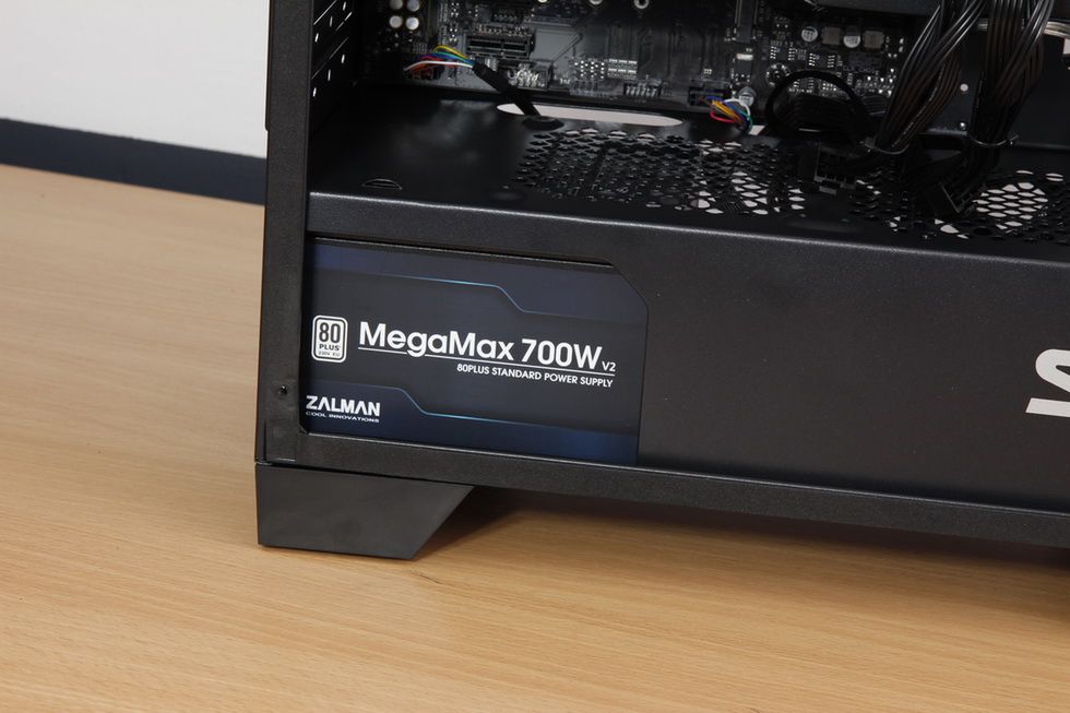

Zasilacz Zalman MegaMax 700w V2, w standardzie ATX, ma rozmiary 86 x 150 x 140 mm i waży 1.79 kg. Jest to prosta, niemodularna jednostka z certyfikatem 80 Plus (deklarowana sprawność na poziomie ok. 87%). Konstrukcja ma uwzględnione większość najważniejszych zabezpieczeń w postaci OPP, OVP, SCP i UVP. Za aktywne chłodzenie odpowiada wentylator 120 mm z łożyskiem HDB (hydrodynamiczne).
944377
Z przewodów PSU oddaje do dyspozycji m.in. jeden CPU z parą złącz 4+4 pin, dwa PCI-e z podwójną końcówką 8-pin oraz łącznie sześć w tyczek SATA i cztery Molex. Wszystkie przewody, poza głównym ATX 24-pin, cechuje płaski profil i duża elastyczność.

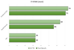

Test został przeprowadzony przy fabrycznych ustawieniach podzespołów. Nie bawiłem się ani w OC oraz nie stosowałem undervoltingu. Jedyne, co zostało uruchomione z poziomu płyty głównej to profil XMP. Testy realizowałem podczas ostatnich upałów, dlatego temperatura pomierzenia w pomieszczeniu wynosiła 26 stopni.
183426
183427
Powyższy test pokazuje porównanie między zamkniętą budą Zalman S2 TG a otwartym test benchem bez udziału dodatkowych wentylatorów. W IDLE widzimy korzyść po stronie obudowy dla karty graficznej, która w spoczynku przechodzi w tryb pasywny. Bliskie położenie dwóch wentylatorów pozwoliło lepiej kontrolować temperaturę.
944395

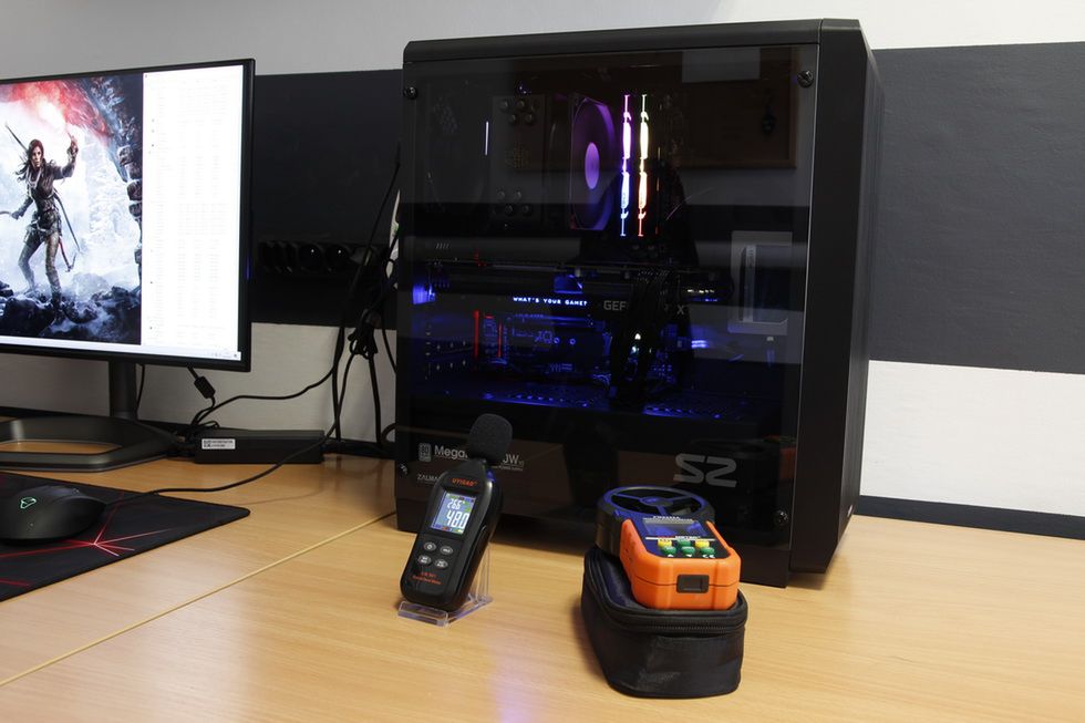

W spoczynku głośność komputera wynosiła od 35-36dB.  Wentylator na tyle obudowy pracował w zakresie od 800 do 1050 RPM i nie przeszkadzał on podczas użytkowania PC. Charakteryzuje go średni przepływ powietrza na poziomie 1.29 m/s a odpowiedniki z przodu 1.43 m/s. Słowem jest poprawnie.
944396

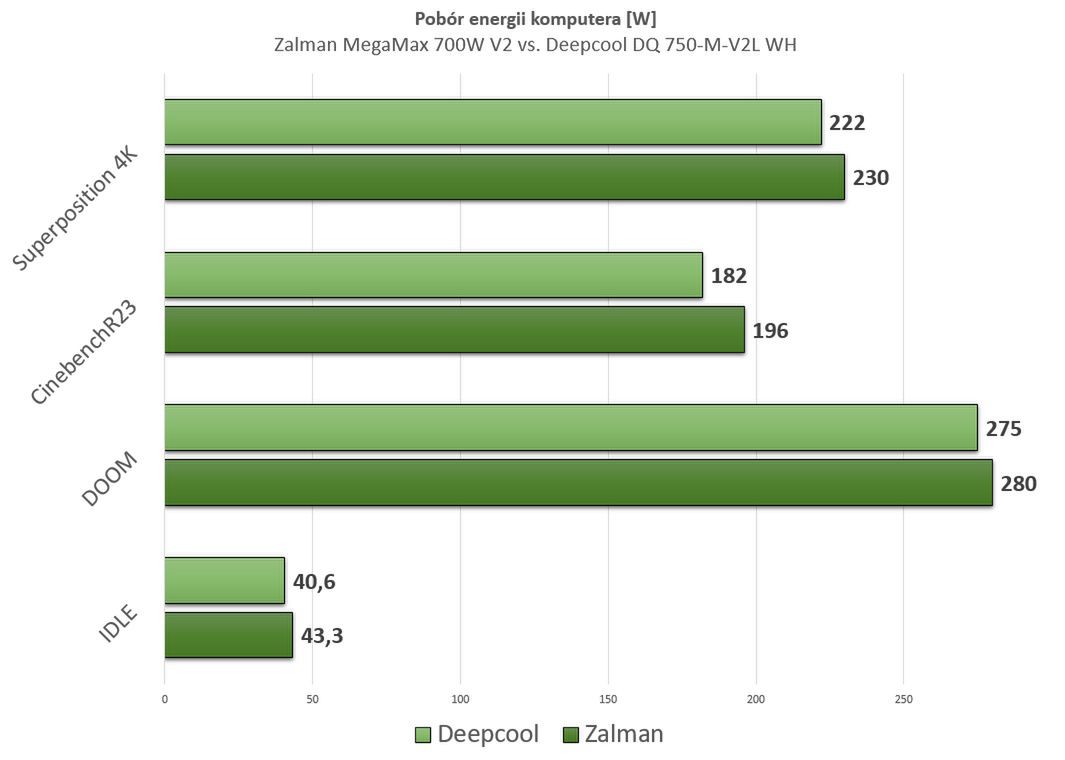

Dla ciekawości porównałem zasilacz Zalman z PSU z certyfikatem 80 Plus Gold o zbliżonej mocy 750W. Była to jednostka Deepcool DQ 750-M-V2L WH, którą używam w testach od dość dawna. Jak widać na powyższym wykresie różnica w pobieranej energii z gniazdka nie jest podobna.

Finałowe rozważania należy podzielić na dwa osobne segmenty – obudowę i PSU. Zacznijmy od zasilacza. Jego ogólna moc 700W mogłaby świadczyć, że nadaje się do wymagających zestawów PC, np. z RTX 3070 Ti oraz i7 12. Gen na pokładzie. . Jego przeznaczanie widzę  na polu komputerów o mniejszym apetycie na prąd oraz przy próbie odświeżenia starszych konfiguracji. Swoje PSU Zalman wycenił na ok. 300 zł.
