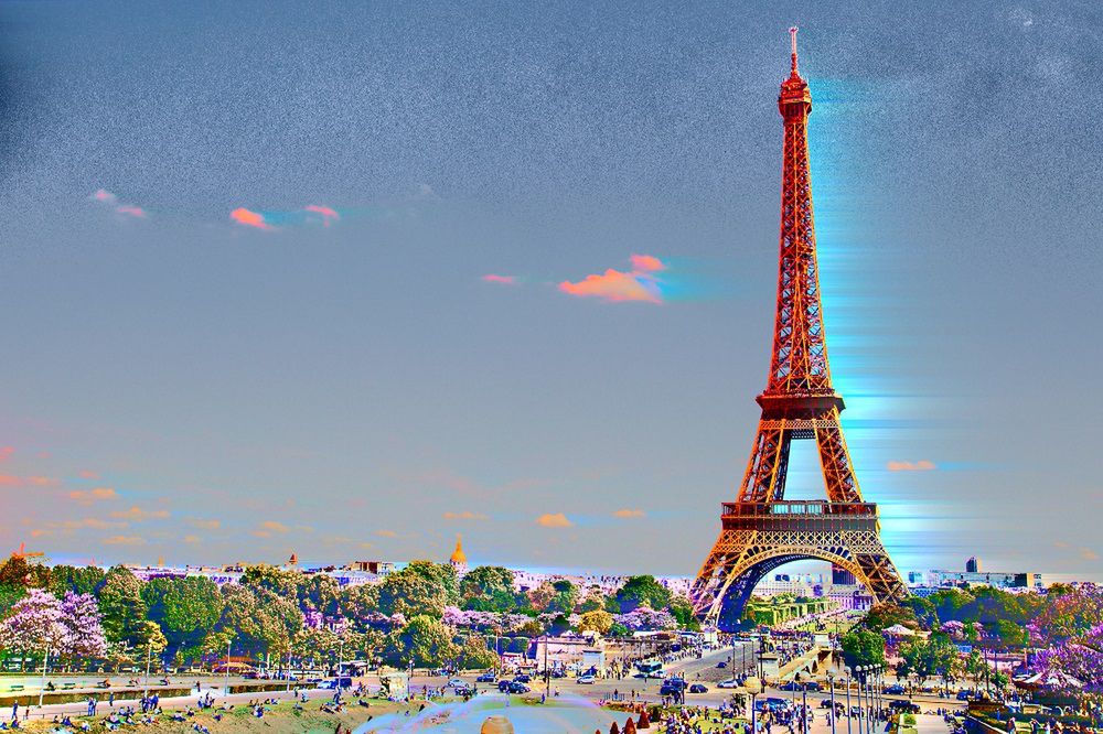

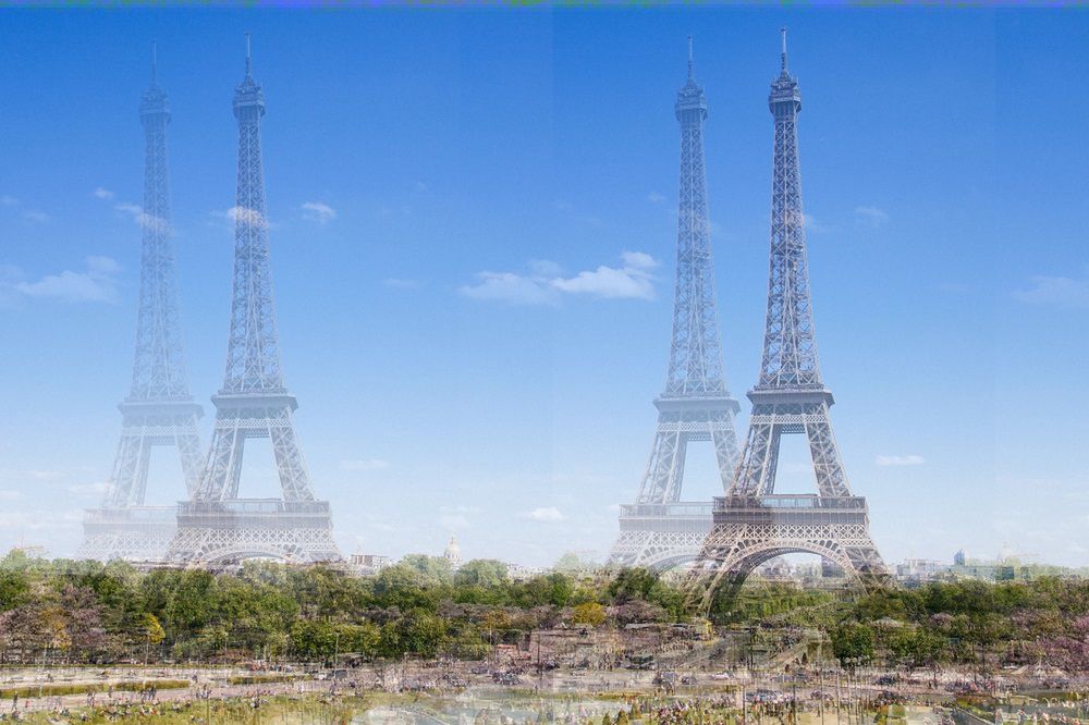

Dzięki temu możliwe będzie sprawdzenie, jak prezentują się fotografie z nałożonym na siebie efektem przesteru, echem, phaserem, flangerem i nie tylko. Osiągane rezultaty są natomiast dosyć przewidywalne: przester dodaje do zdjęć tytułowego szumu i zakłamania barw, a echo powiela obraz zgodnie z zadanymi parametrami.

  • Zdjęcie z echem
  • Przesterowane zdjęcie
[1/2] Zdjęcie z echem
Najciekawsze w tym wszystkim jest jednak to, w jaki sposób dochodzi do edycji. Jak się okazuje, ta nie różni się prawie wcale od modyfikacji zwykłego dźwięku, a wyzwaniem jest jedynie odpowiednia konwersja zdjęcia, które docelowo musi zostać zapisane z ustaloną głębią bitową, by tak samo zostało zaimportowane przez edytor muzyczny.
W tym celu, jest ono w przepisywane do surowego formatu YUV444P, w którym specyficznie kodowane są informacje o kolejnych barwach składowych fotografii. Kanały RGB nie są przeplatane, ale występują kolejno po sobie. Dzięki temu zastosowanie efektów w rodzaju chociażby wspominanego już echa, będzie odpowiednio powielać cały element zdjęcia, a nie jedynie wartości poszczególnych składowych.
