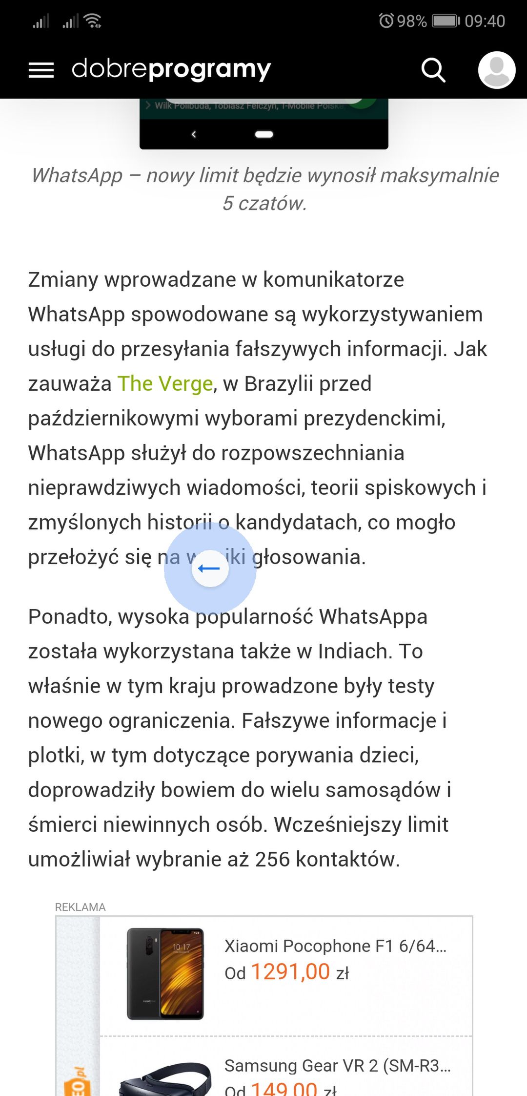

Na tę chwilę dostępne są tylko dwa gesty. Przesunięcie palcem po ekranie w prawo cofa strony, zaś w lewo – jest odpowiednikiem przycisku do przodu. Całość działa sprawnie i możliwe, że na tym etapie jest już wystarczająco dopracowana, by w takiej formie trafić do finalnej wersji przeglądarki. Aby to się stało, musi jednak minąć jeszcze trochę czasu. Teraz gesty nawigacji dostępne są tylko w testowej wersji Chrome, a mowa o odmianie Canary, którą można pobrać na przykład za pośrednictwem naszego katalogu oprogramowania.

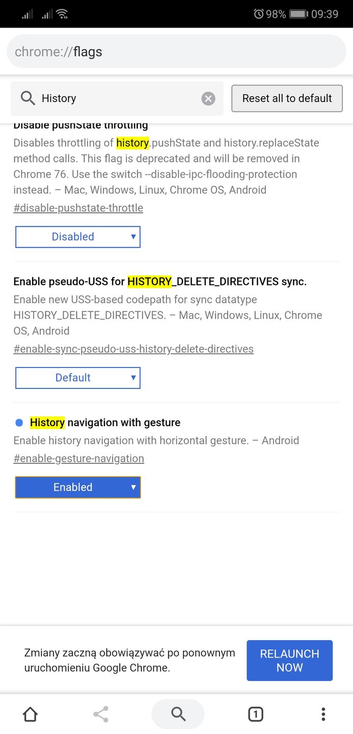

[1/2] Aktywacja flagi.
[join][img=Screenshot_20190122-094035]Co więcej, sama instalacja tej edycji przeglądarki nie wystarczy. Aby zacząć testować nawigację przy pomocy gestów, konieczne jest aktywowanie odpowiedniej flagi wśród ustawień eksperymentalnych. W tym celu należy wpisać na pasku przeglądarki chrome://flags, a następnie odszukać właściwą flagę, w tym przypadku nazwaną History navigation with gesture. Aby ją znaleźć najłatwiej będzie skorzystać z wyszukiwarki. Wartość flagi należy przestawić na Enabled, a następnie ponownie uruchomić Chrome'a, by zmiany zostały zatwierdzone.
Od tego momentu nawigacja przy pomocy gestów jest aktywna. Po przesunięciu palcem po ekranie, rozpoznana akcja potwierdzana jest wyświetleniem niebieskiej ikony. Wszystko już teraz działa zaskakująco dobrze. Jak słusznie zauważa serwis GHacks, ponieważ funkcja jest na ten moment tylko eksperymentalna, na razie nie ma pewności w jakiej formie trafi do ostatecznego wydania przeglądarki. Niewykluczone, że w przyszłości liczba obsługiwanych gestów zostanie zwiększona, a tym samym większość przydatnych na co dzień funkcji w Chrome będzie można wywoływać bez sięgania do menu.
