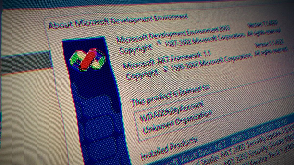

Źródło zdjęć: © dobreprogramy | Kamil Dudek
