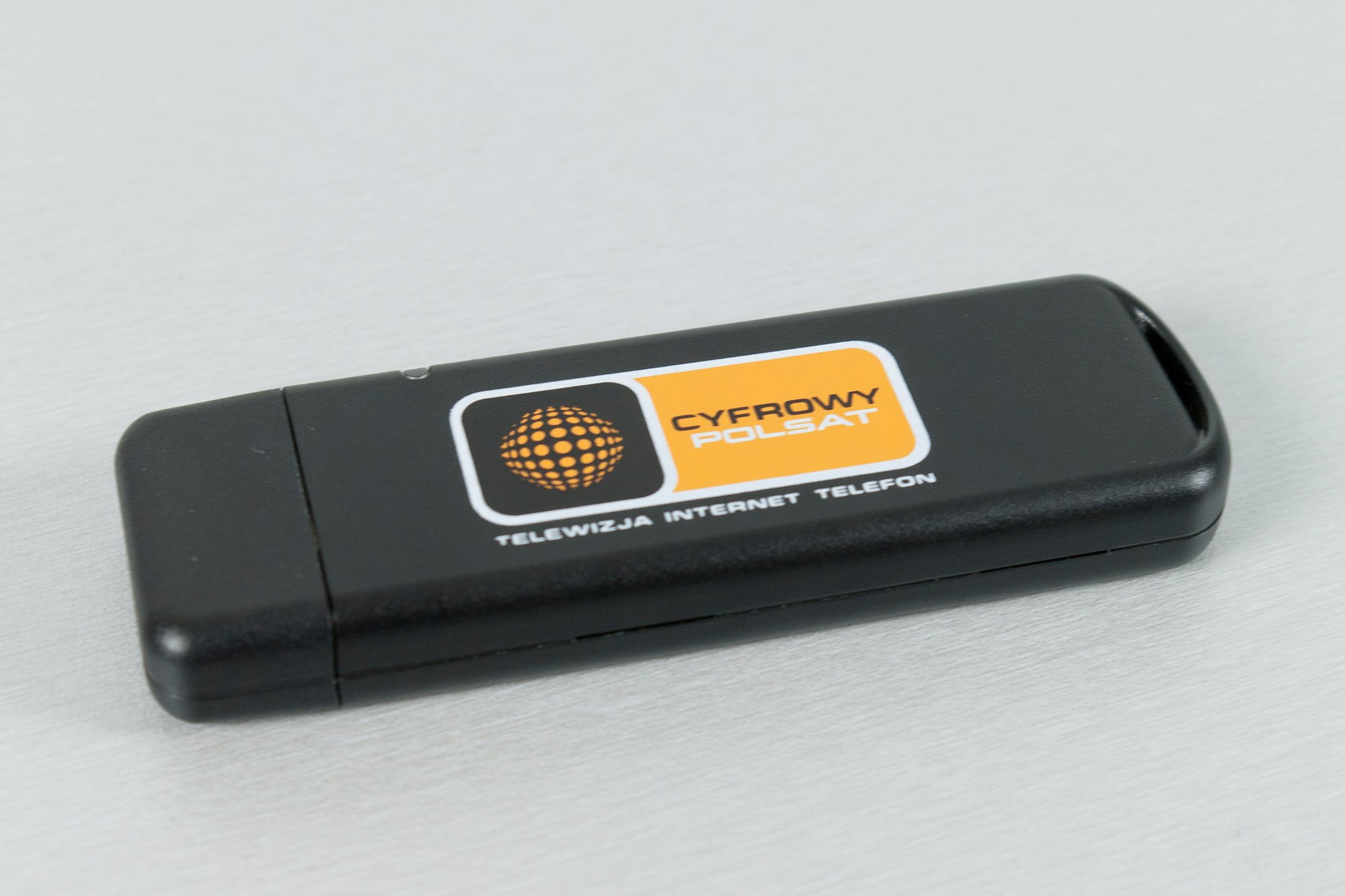

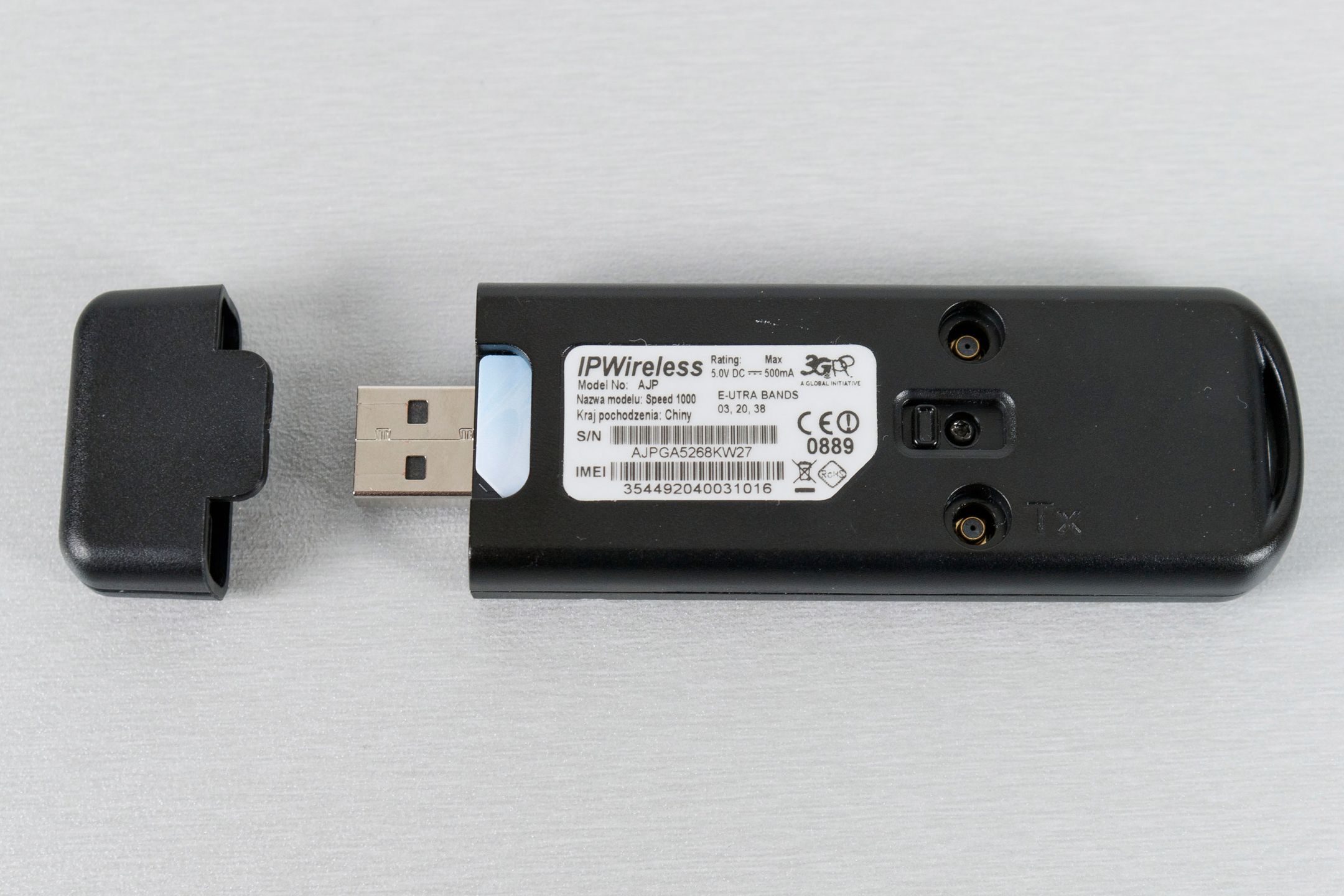

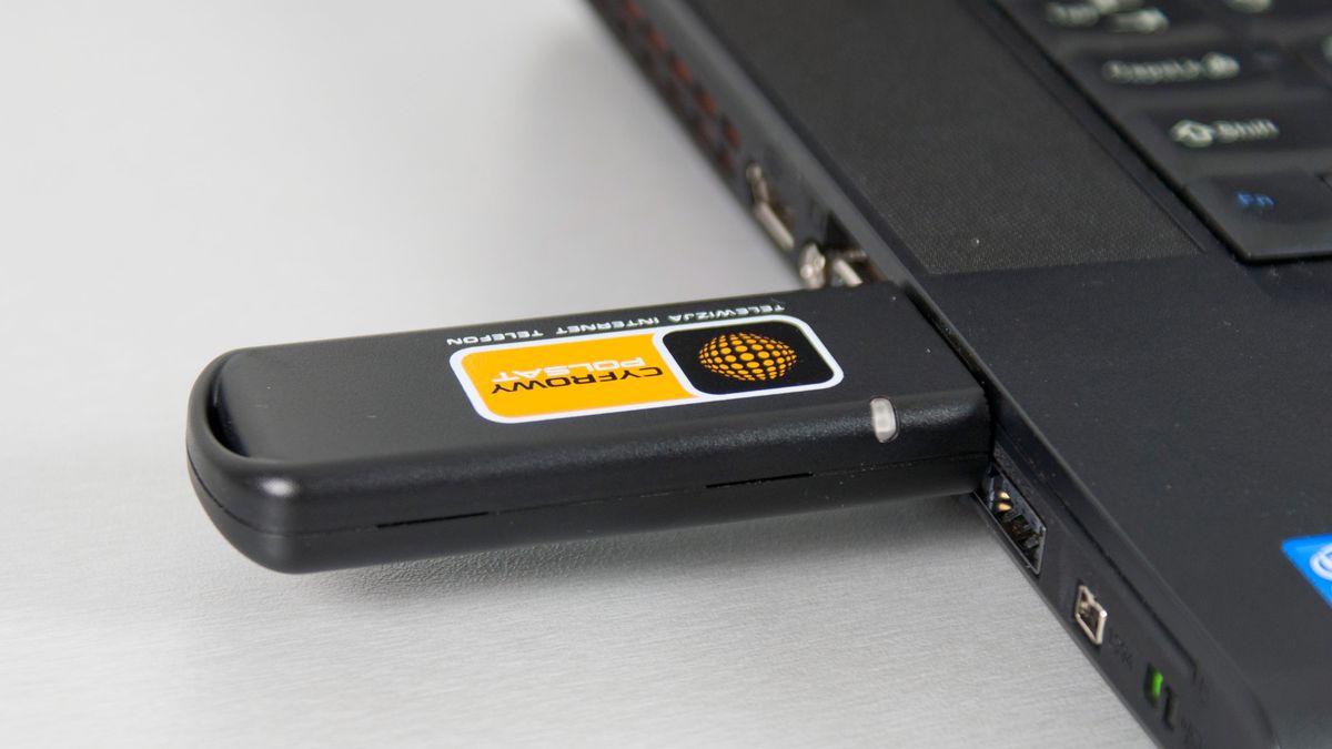

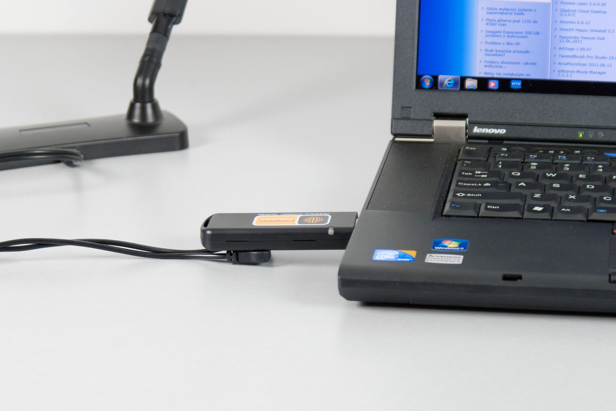

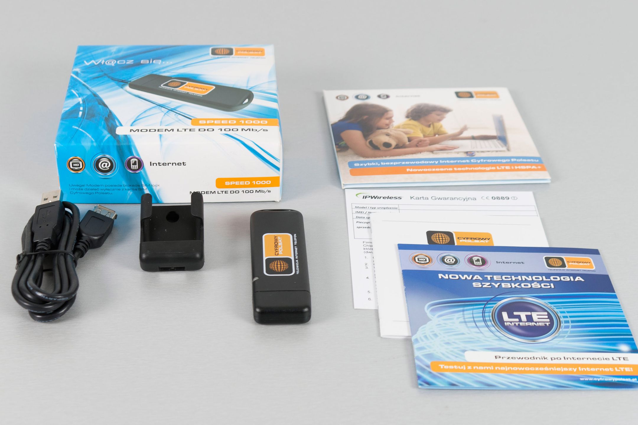

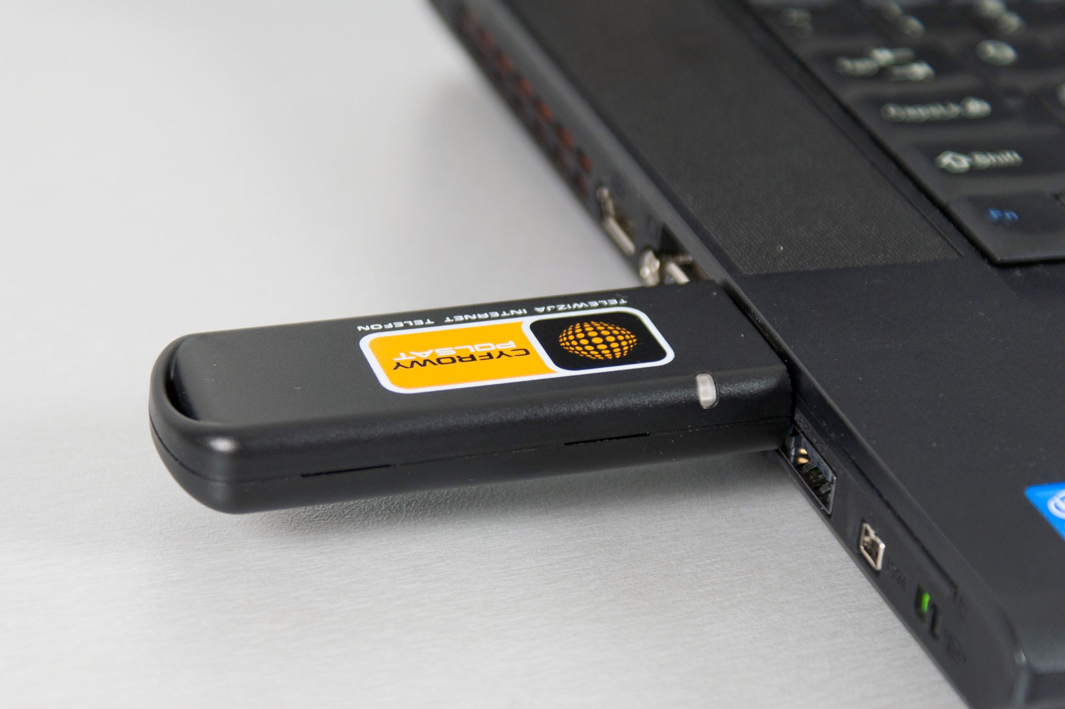

Cyfrowy Polsat do testów dostarcza wszystko w komplecie: modem, antenę i aktywowaną kartę SIM. Modem to podłączane do portu USB urządzenie firmy IPWireless, Speed 1000, które wygląda jak bezprzewodowa karta sieciowa – nie jest duże, ale jeśli ktoś posiada dwa porty USB obok siebie, to niestety umieszczenie modemu w jednym może skutecznie zablokować drugi. Kartę SIM wkładamy do modemu bezpośrednio pod złączem USB. Obok, również od spodu urządzenia, znajdują się dwa złącza antenowe.

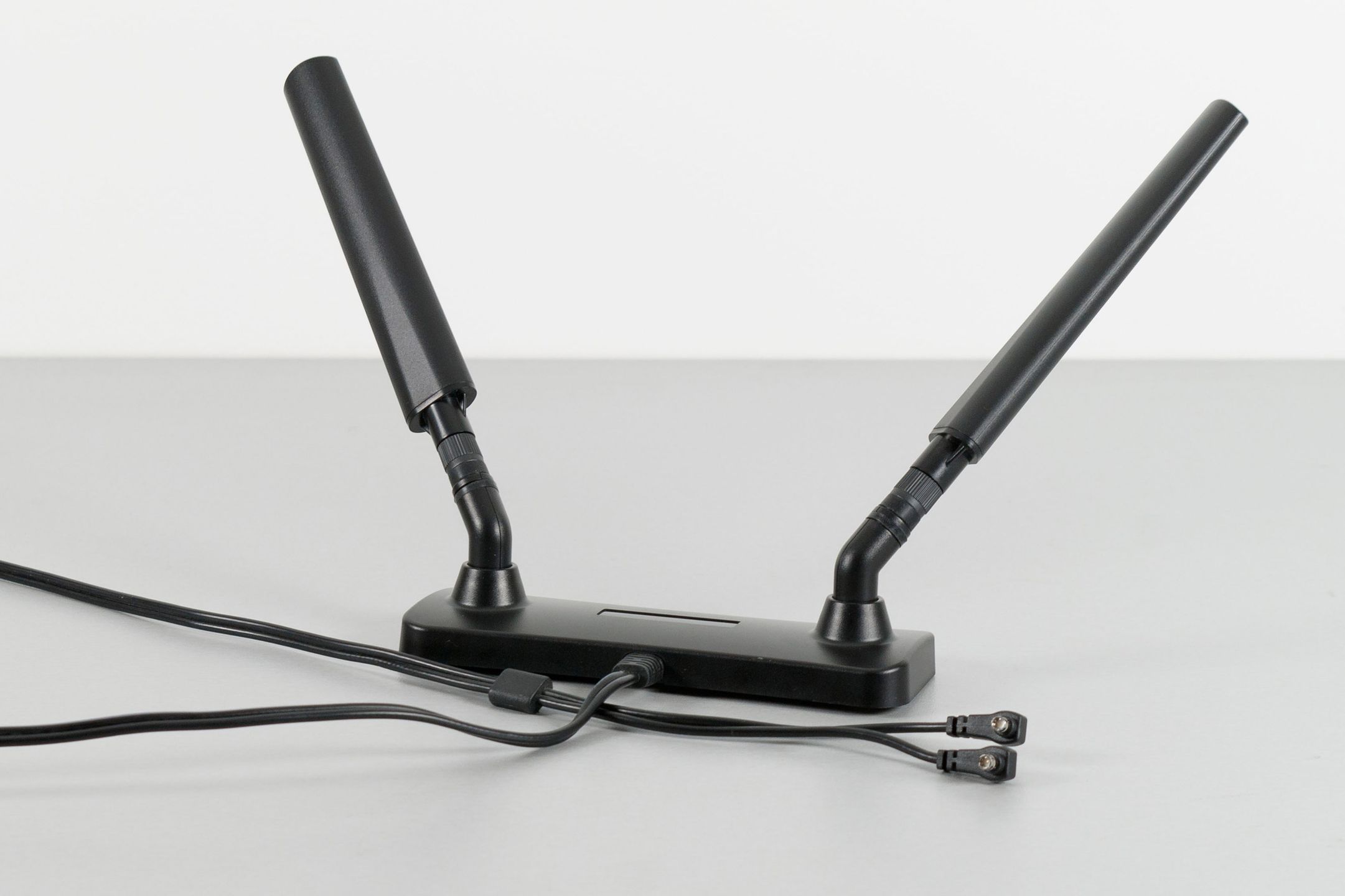

W naszych testach posługiwaliśmy się anteną magnetyczną, którą można w łatwy sposób przytwierdzić do zewnętrznego parapetu okna lub jakiegokolwiek innego metalowego elementu. Kabel o długości 3 metrów niestety nie daje dużego pola manewru, ale z pomocą przychodzi przedłużacz USB dostarczany w zestawie (i tak jednak krótki...) lub zakupiony oddzielnie. 6 metrów kabla można już w większości przypadków spokojnie ułożyć tak, aby antena rzeczywiście stała na oknie, a przewody nie przechodziły przez środek pokoju. Alternatywnie do stosunkowo niewielkiej anteny magnetycznej Cyfrowy Polsat może dostarczyć większą antenę kominową z kablami 2 x 10 metrów. Jest ona zalecana tam, gdzie odległość od nadajnika to kilka kilometrów lub więcej. Niestety sposób podłączenia anteny do modemu nie jest najszczęśliwszy. W związku z tym, że przewody antenowe podłącza się od spodu modemu, może się okazać, że nie starczy na nie miejsca pomiędzy modemem a powierzchnią biurka - zwłaszcza jeśli mamy cienkiego, ultraprzenośnego notebooka. Warto oczywiście odnotować fakt, że modem posiada wbudowaną antenę i o ile moc sygnału jest wystarczająca, nie potrzebuje pomocy anteny zewnętrznej.

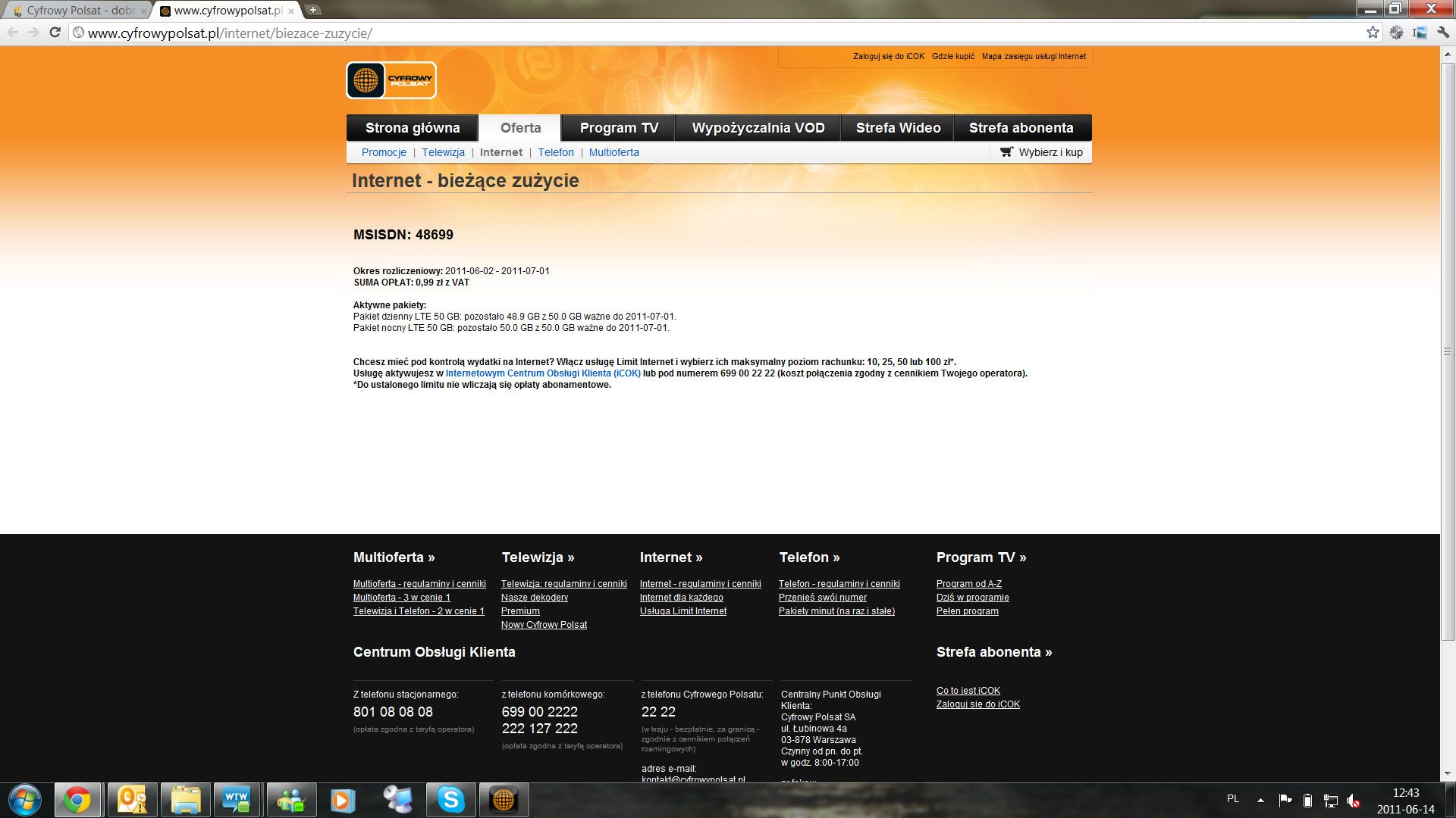

Na stronach operatora można sprawdzić swoje limity

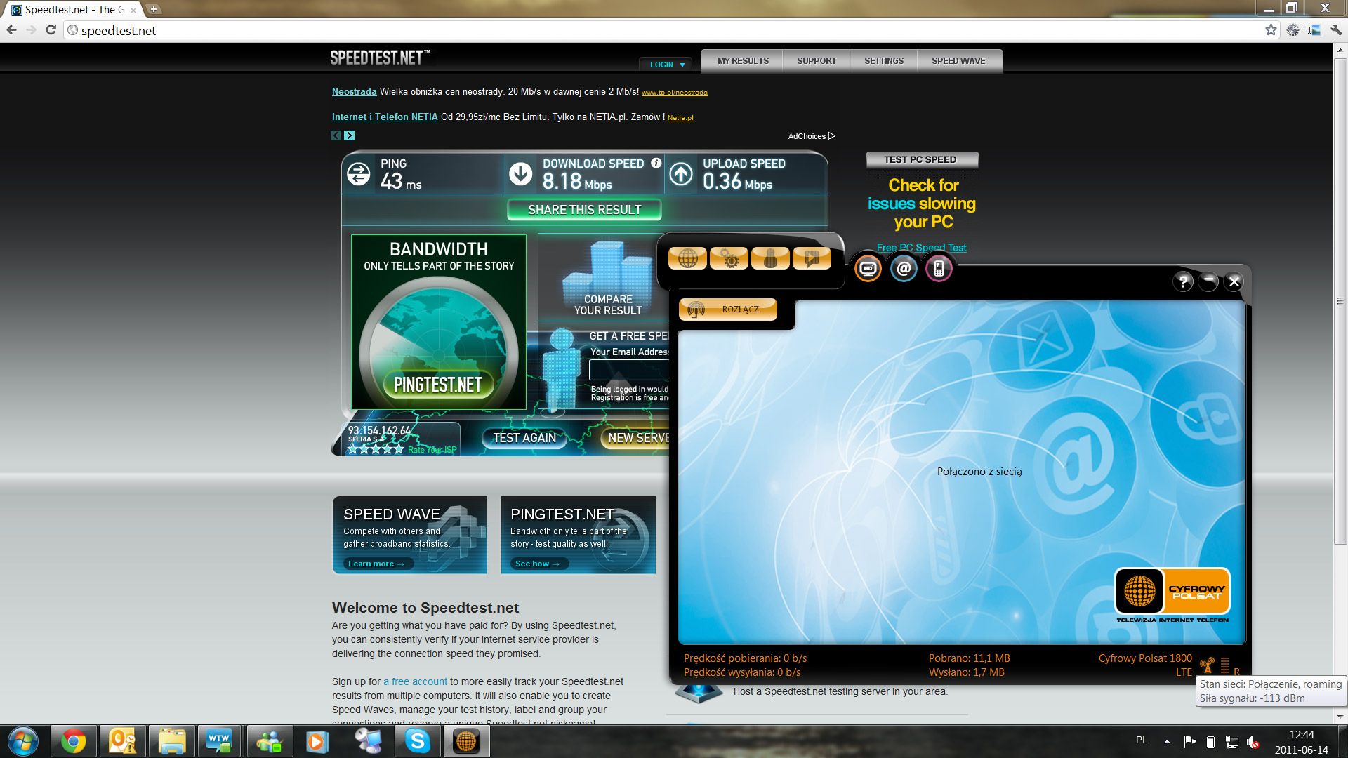

Z powodu małego pokrycia we Wrocławiu w naszej redakcji na Karłowicach, w północnej części miasta, nie mogliśmy za wiele potestować – zasięgu po prostu nie było. Dopiero wystawiając antenę na dach udało nam się złapać minimalny zasięg (-113 dBm), przez co połączenie udawało się raz na kilka prób i nie było zbyt stabilne. Pomimo tego jednak pingi kształtowały się na poziomie 40 ms, a transfery osiągały wartości rzędu 10 Mbit/s przy pobieraniu i 1 Mbit/s przy wysyłaniu. Uznaliśmy, że to całkiem dobry początek.
Nawet gdy zasięg minimalny, transfery nie są najgorsze

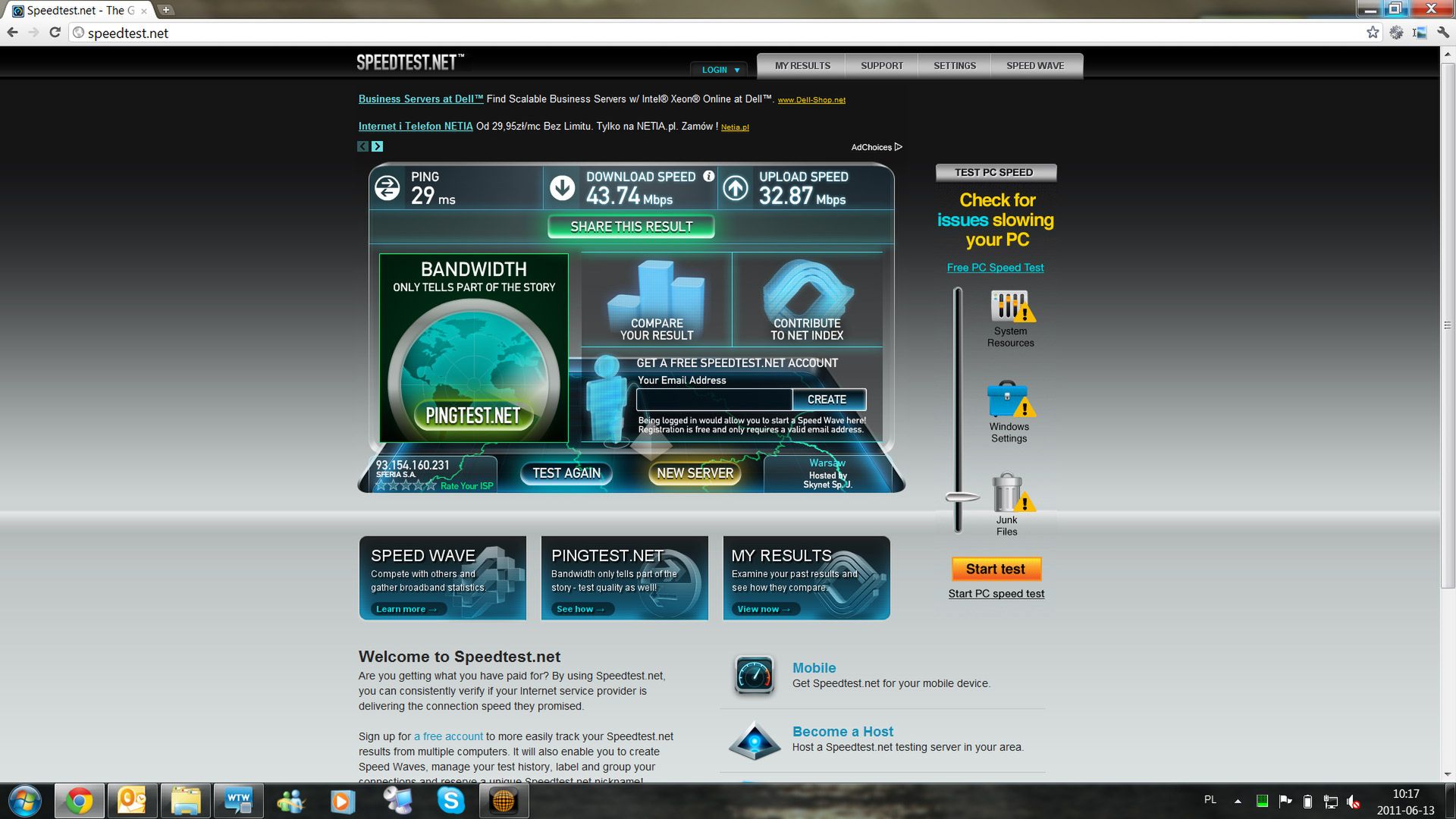

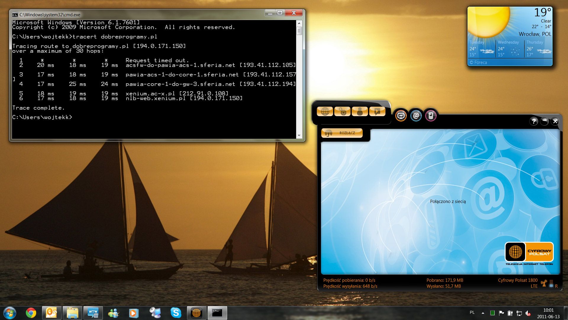

Na szczęście sytuacja wyglądała lepiej w północno-wschodniej części Wrocławia, na starym Psim Polu. Tam też przede wszystkim, w odległości ok. 800 metrów w linii prostej od najbliższego nadajnika, odbywały się nasze testy. Pomiary prędkości przeprowadzaliśmy z wykorzystaniem witryny speedtest.net, jednej z najpopularniejszych do mierzenia prędkości łącza, oraz bardziej "klasycznie" za pośrednictwem protokołu FTP, pobierając pliki z naszych serwerów.
  • Tuż przy nadajniku - prawie łącze symetryczne :-)
  • Trasa do serwerowni dobrychprogramów
[1/2] Tuż przy nadajniku - prawie łącze symetryczne :-)
Pomimo niewielkiej odległości, moc sygnału w budynku bez wykorzystania dodatkowych anten osiągała poziom około -100 dBm, co przekładało się w menedżerze połączeń na zaledwie dwie „kreski” z sześciu, a czasami nawet tylko jedną. Można więc powiedzieć, że jest to bardzo blisko granicy zasięgu. Myślałem początkowo, że będzie kiepsko. Nic bardziej mylnego – modem bez problemu połączył się z Internetem, a transfery uzyskiwane w godzinach szczytu sięgały prawie 40 Mbit/s przy pobieraniu i 25 Mbit/s przy wysyłaniu. Muszę przyznać, że upload na takim poziomie robi spore wrażenie. Chyba żadna konsumencka oferta dostępu do Internetu nie oferuje takich prędkości wysyłania. Jeszcze lepszą wiadomością jest jednak fakt, że wszystko to przebiega przy pingach rzędu 20-30 ms do różnych serwerów w Polsce. Ponieważ serwerownia dobrychprogramów znajduje się w Warszawie, a korzystając z Cyfrowego Polsatu właśnie z Warszawy wychodzimy do Internetu, ping do naszych serwerów w testach wyniósł zaledwie 17 ms i był znacznie lepszy niż pingi uzyskiwane przeze mnie w tym samym miejscu z wykorzystaniem dostawcy „tradycyjnego Internetu”, jednej z dużych polskich sieci telewizji kablowej.
Jednocześnie w trakcie korzystania z Internetu nie dało się odczuć typowych dla mobilnych rozwiązań, krótkotrwałych przerw (nie licząc wspomnianego już przeze mnie wcześniej problemu z możliwym rozłączaniem się modemu po kilku godzinach). Ciekawostką jest też fakt, że po połączeniu z Internetem przez modem Cyfrowego Polsatu otrzymujemy publiczny adres IP (oczywiście zmienny, ale to nie problem). Praca z Internetem mobilnym była więc jak dla mnie bardzo komfortowa, zaryzykowałbym nawet stwierdzenie, że bardziej niż z moim istniejącym łączem.
