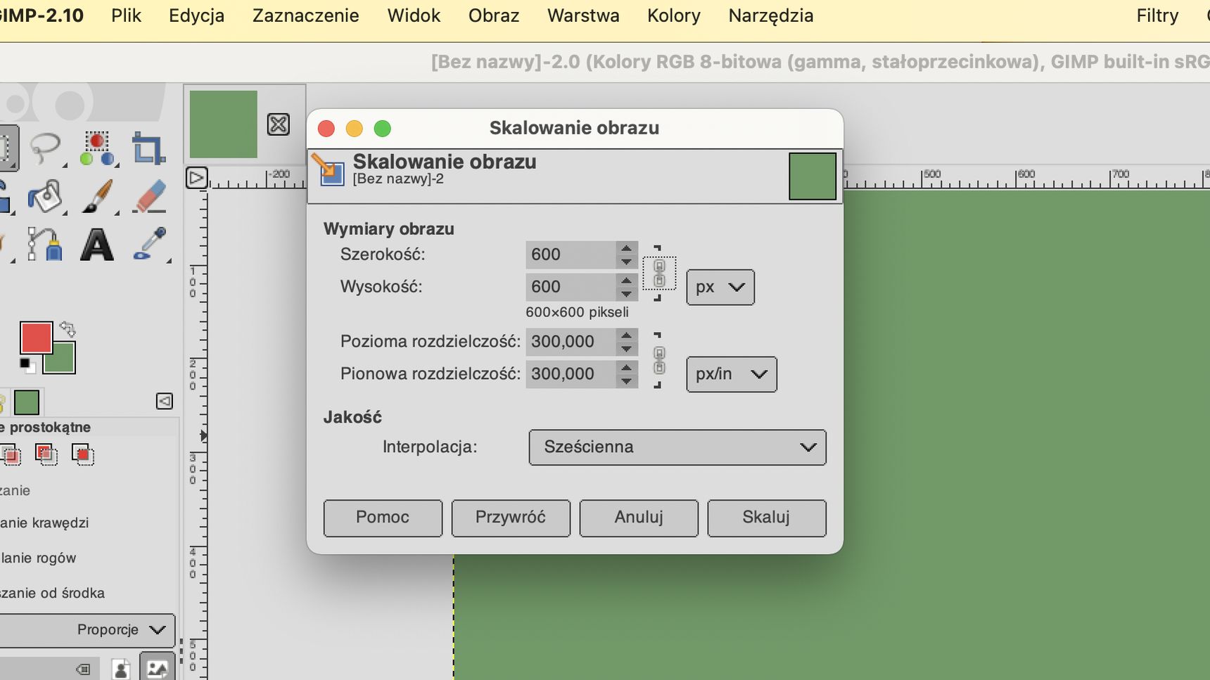

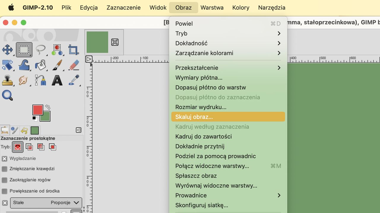

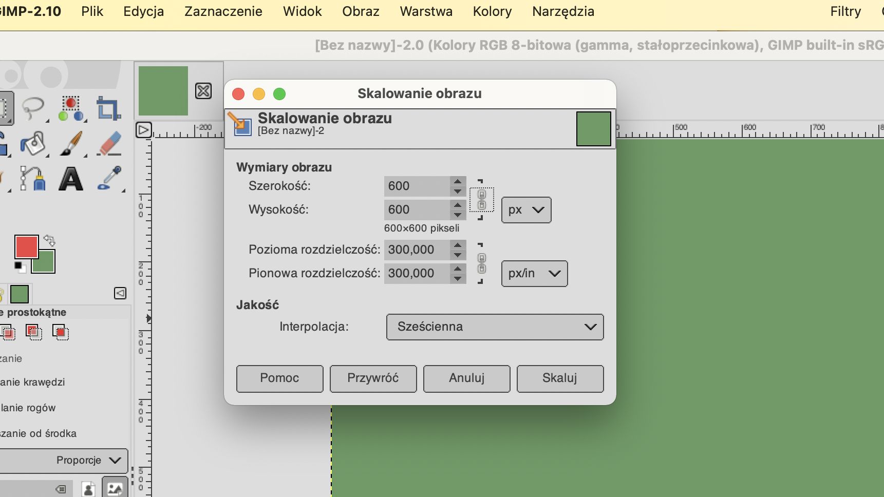

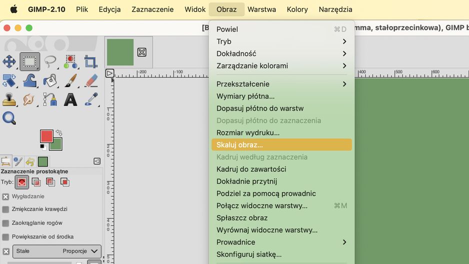

Aby zmniejszyć dowolny obraz za pomocą programu GIMP, możemy wykorzystać funkcję Skaluj obraz. W tym celu, w górnym menu należy wybrać opcje Obraz, a następnie przejść do trybu Skaluj obraz.... Po jego uruchomieniu pojawi się okno, które pozwoli zmniejszyć wysokość lub szerokość obrazka lub oba te wymiary jednocześnie, przy zachowaniu proporcji obrazu.

Okno z opcjami funkcji Skaluj obraz © dobreprogramy
Dla pokazania jak działa funkcja skalowania obrazu, zmniejszymy wymiary obrazka do 600x600 pikseli. Nowe wymiary możemy podać wpisując je w pole szerokości i wysokości lub wykorzystując strzałki do zmniejszania lub zwiększania jednej z wielkości. Co ważne, jeśli nie zależy nam na zachowaniu proporcji obrazu, możemy zmniejszyć tylko jeden z wymiarów, np. szerokość. Wcześniej jednak musimy kliknąć na łańcuch przy wymiarach obrazu, by móc dokonać zmiany bez uwzględnienia proporcji.
Po podaniu nowych wymiarów, jakie będzie miał nasz obrazek, należy kliknąć na przycisk Skaluj, aby zatwierdzić zmianę i zobaczyć wprowadzony efekt. Jeśli nie jesteśmy zadowoleni z ostatecznego wyglądu obrazka, możemy cofnąć zmianę korzystając z górnego menu. Wystarczy wejść w opcje Edycja, a potem wybrać Cofnij "Skalowanie obrazu".

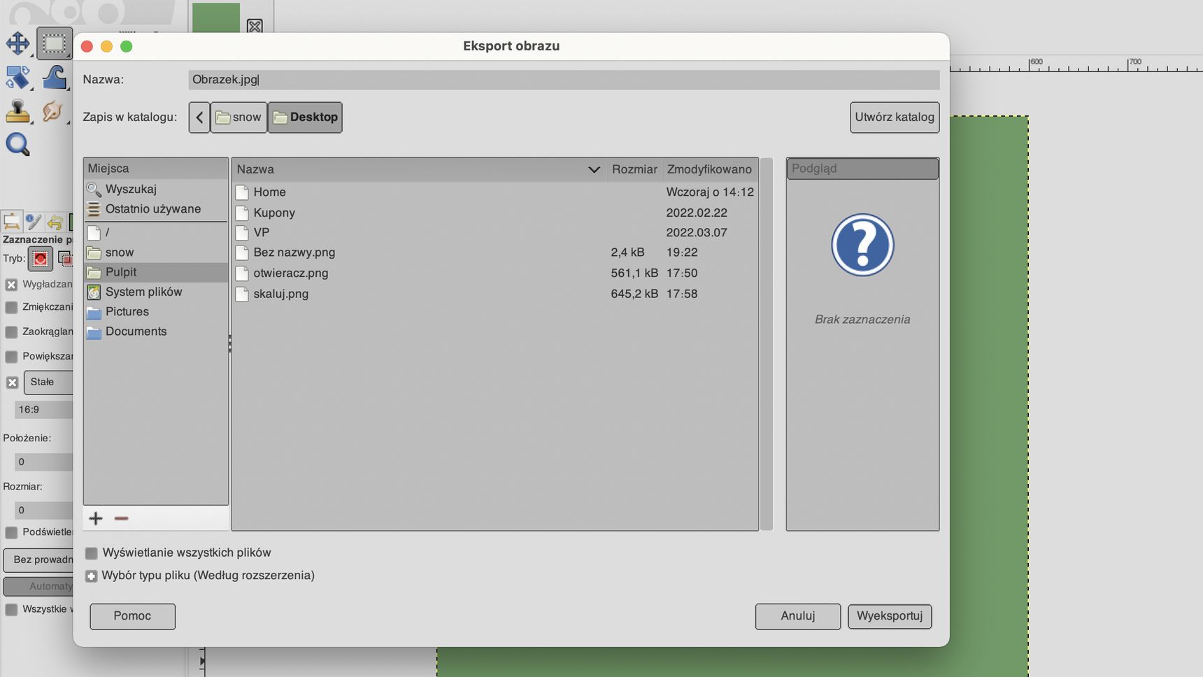

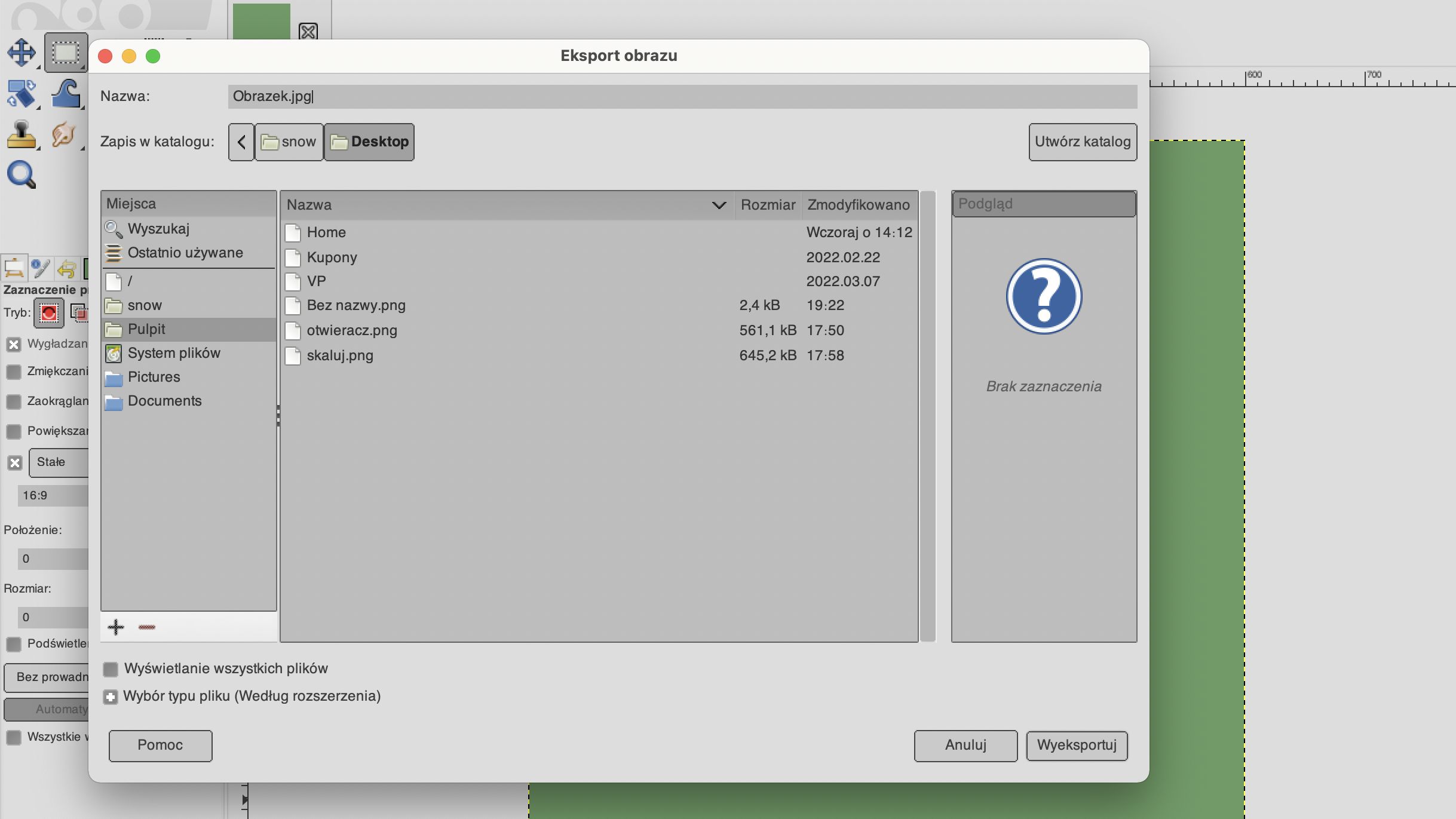

Jeżeli jednak jesteśmy zadowoleni z dokonanej zmiany, możemy zapisać nasz obrazek. W przypadku, kiedy pracujemy na konkretnym pliku, wystarczy go nadpisać, korzystając z funkcji Zastąp w menu Plik. Nic jednak nie stoi na przeszkodzie by wyeksportować go do nowego pliku. W takiej sytuacji należy w menu Plik wybrać opcję Wyeksportuj jako.
Po jej wybraniu pojawi się okno umożliwiające wybór miejsca, w którym zapiszemy nasz obrazek oraz podanie jego nazwy oraz rozszerzenia, w którym zostanie zapisany plik. GIMP obsługuje praktycznie wszystkie popularne formaty, takie jak JPEG, BMP, PNG, XPM, TIFF czy GIF, dlatego wybór konkretnego rodzaju pozostaje w gestii użytkownika. My nazwiemy nasz obrazek Obrazek.jpg i dokonamy zapisu poprzez kliknięcie Wyeksportuj.

Zapis obrazka w programie GIMP © dobreprogramy
