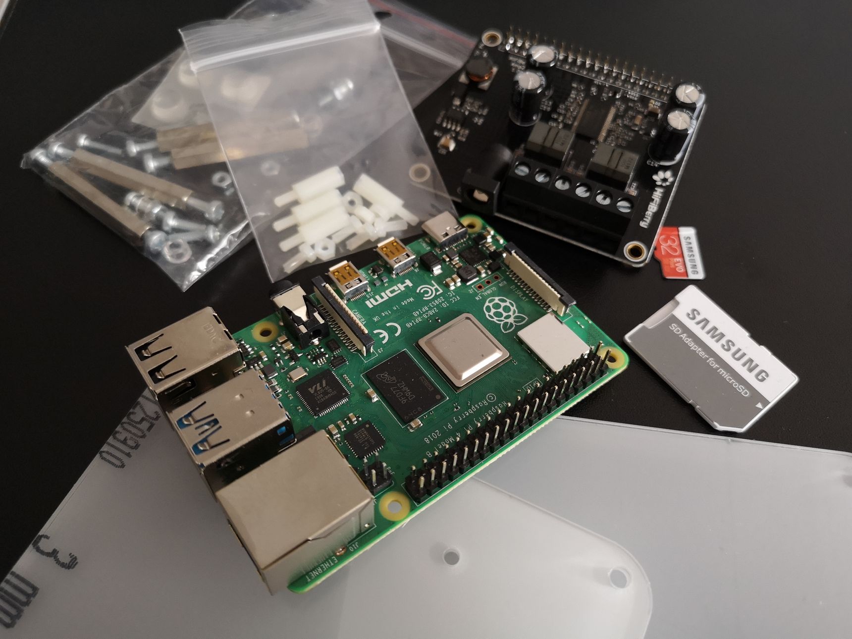

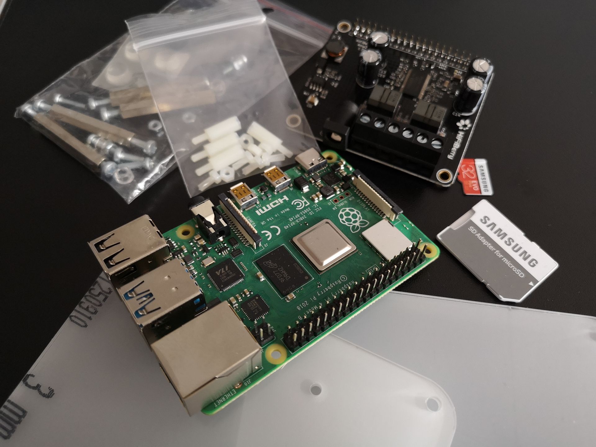

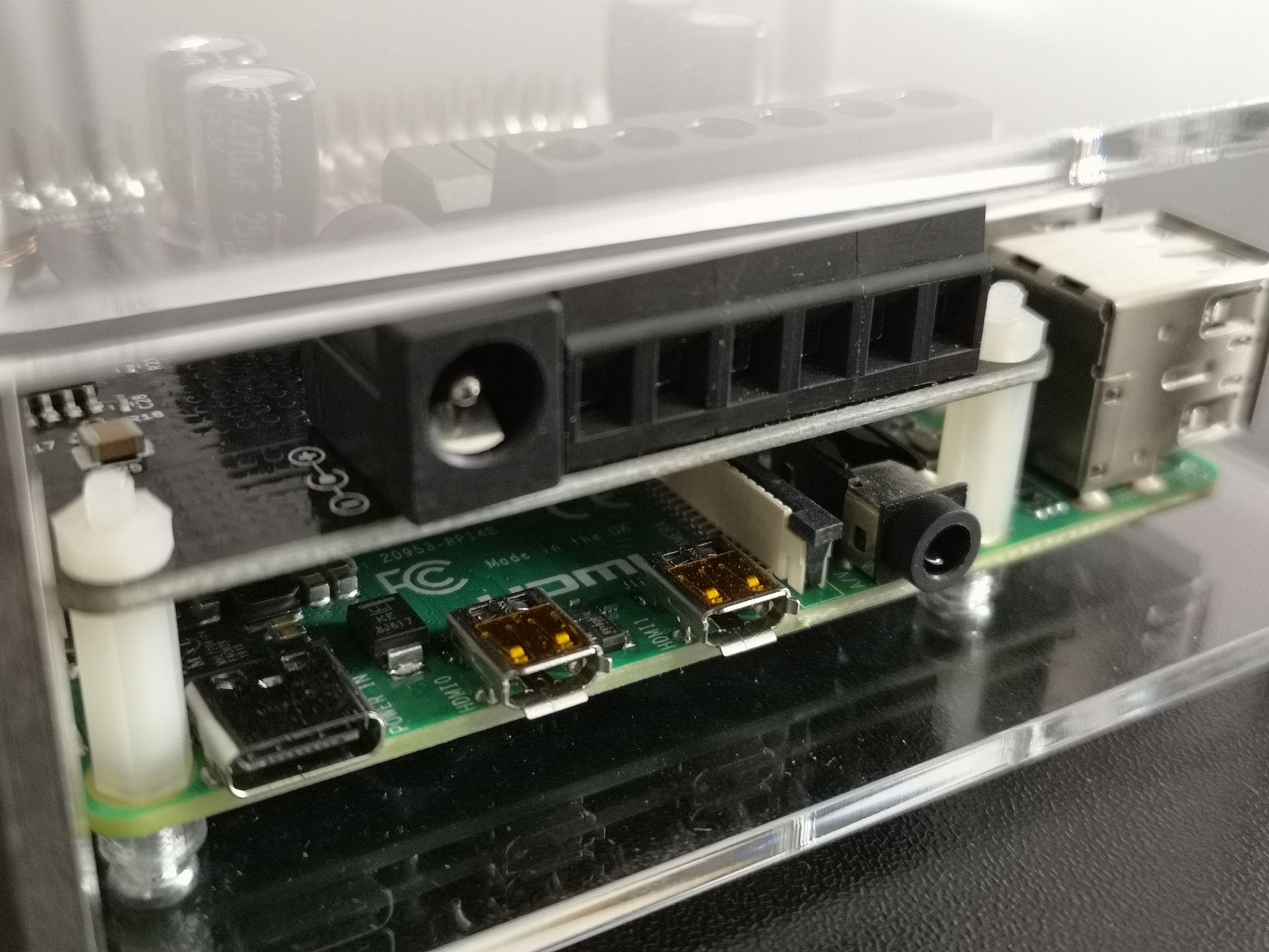

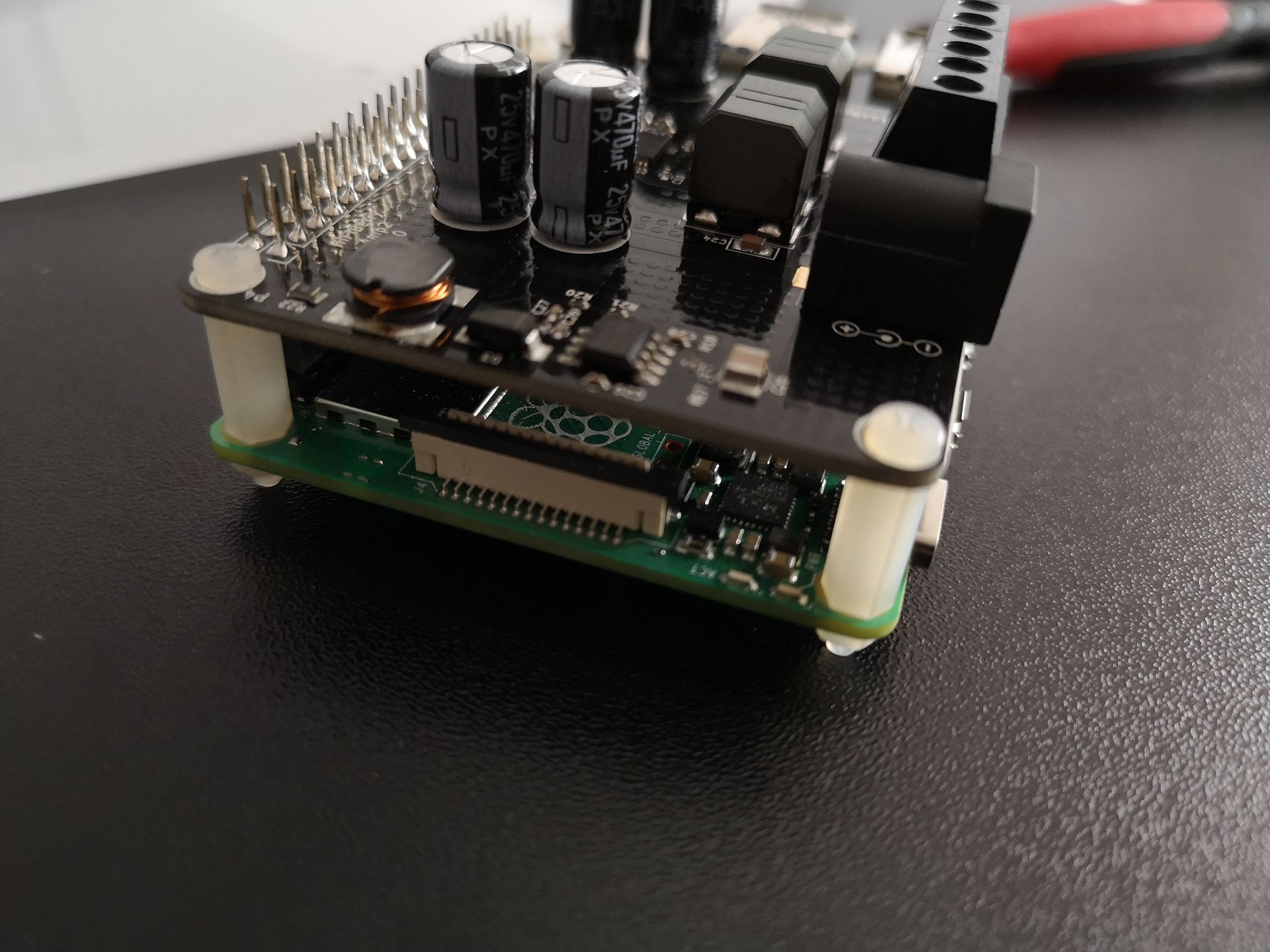

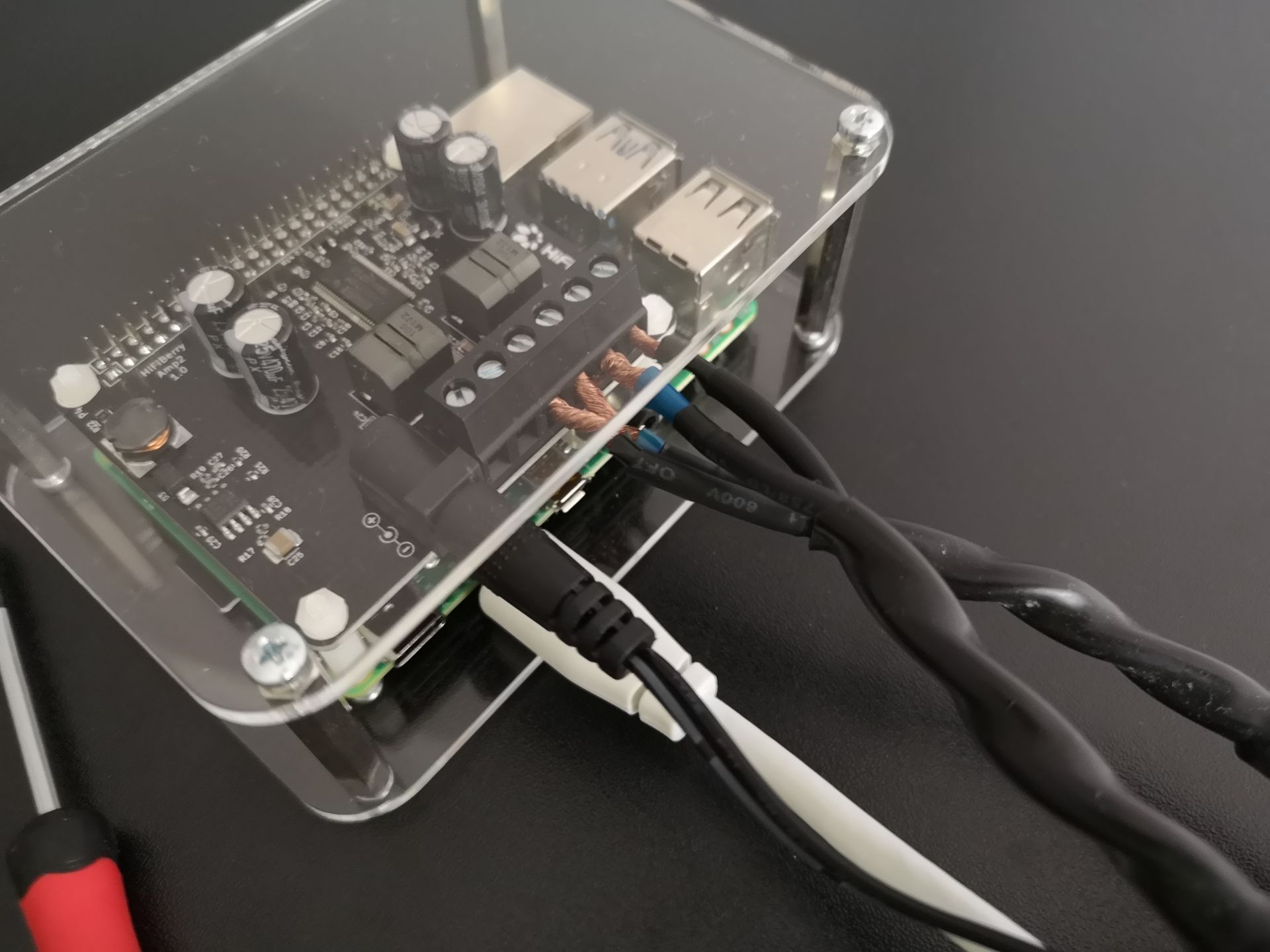

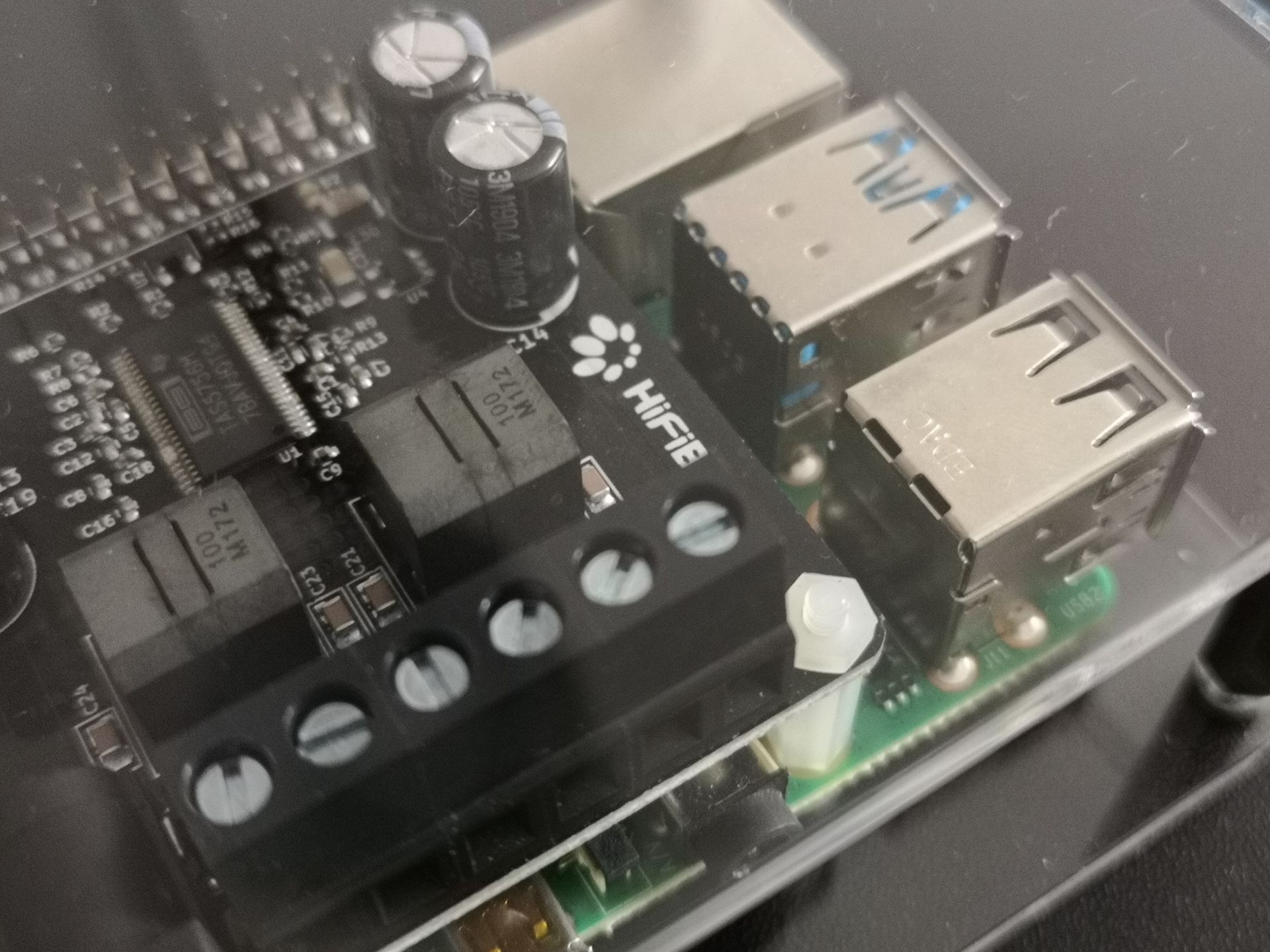

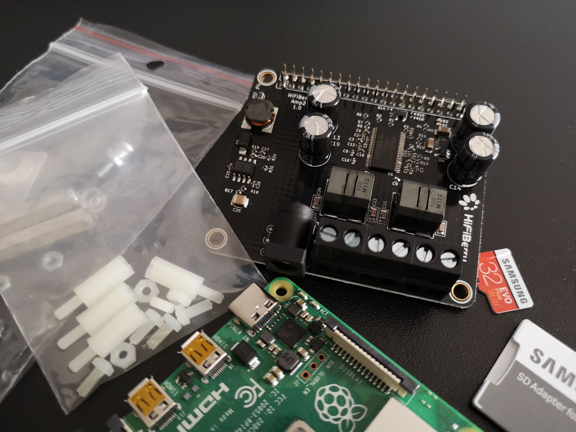

HiFiBerry Amp2 to dedykowana do komputerów Raspberry (4B, 3B+, 3B, 2B, A+, B+ oraz Zero) nakładka typu Hat w wbudowanym wzmacniaczem klasy D o mocy 60 W (30 W na kanał). Jest to więc dość przyzwoita wartość biorąc pod uwagę cenę całości oraz miniaturowe wręcz rozmiary. Urządzenie współpracuje z głośnikami o impedancji od 4 do 8 Ohm. Oczywiście należy je podłączyć do złącz śrubowych typu ARK, a więc dość staromodnego, ale bardzo skutecznego rozwiązania. Całość wspiera próbkowanie do 192 kHz, zaś do podłączenia nie są konieczne żadne przewody i przejściówki – wystarczy dedykowane złącze GPIO.
  • Krótki test HiFiBerry Amp2 dla Raspberry Pi 4B: Niedrogi odtwarzacz sieciowy? 4
  • Krótki test HiFiBerry Amp2 dla Raspberry Pi 4B: Niedrogi odtwarzacz sieciowy? 5
[1/2]

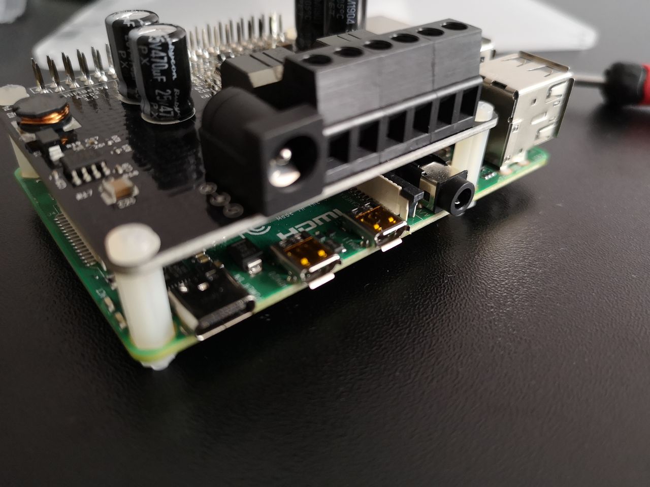

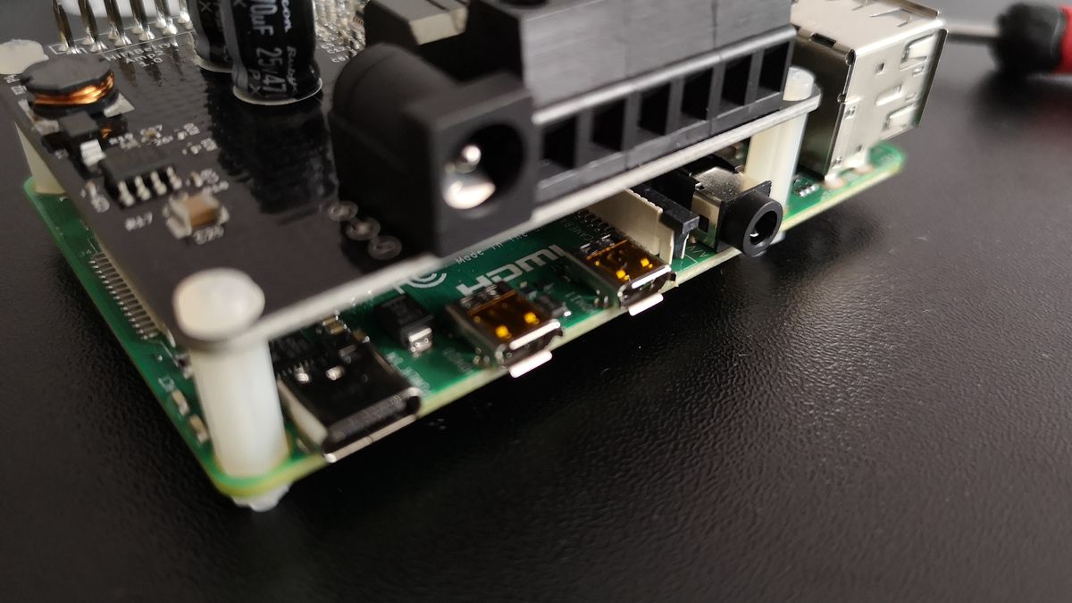

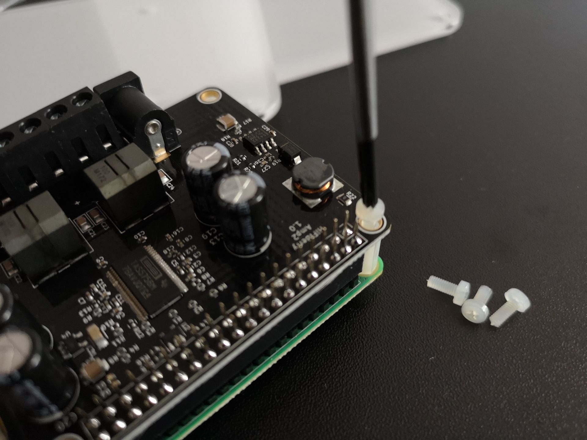

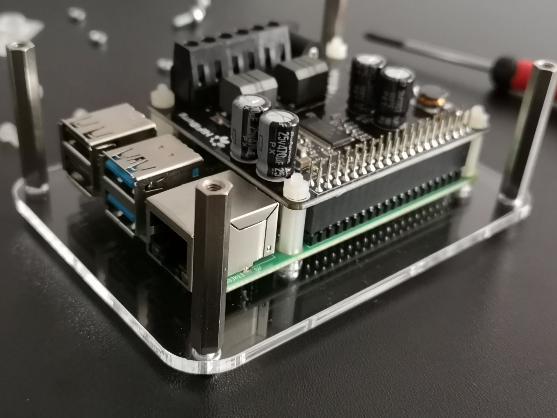

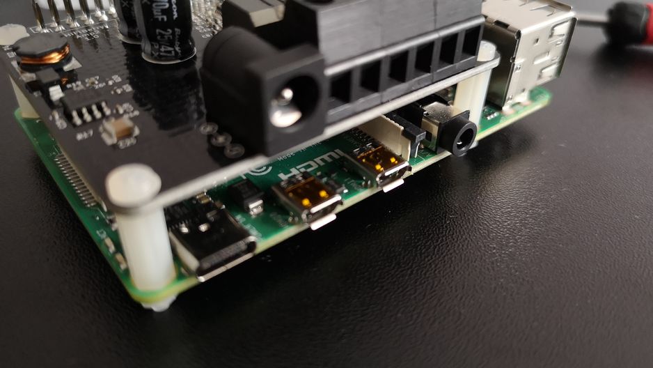

Dość imponująca moc wyjściowa oczywiście wymaga zewnętrznego źródła zasilania o napięciu od 12 V do 24 V, które należy podłączyć do gniazda DC. Plus jest taki, że wbudowany stabilizator umożliwia zasilanie również Raspberry Pi - po podłączeniu zasilacza do płytki HiFiBerry Amp2, nie jest wymagane żadne inne zasilanie np. z USB C. Montaż jest oczywiście banalnie prosty, zaś całość trzymają stabilnie dołączone do zestawu dystanse montażowe.

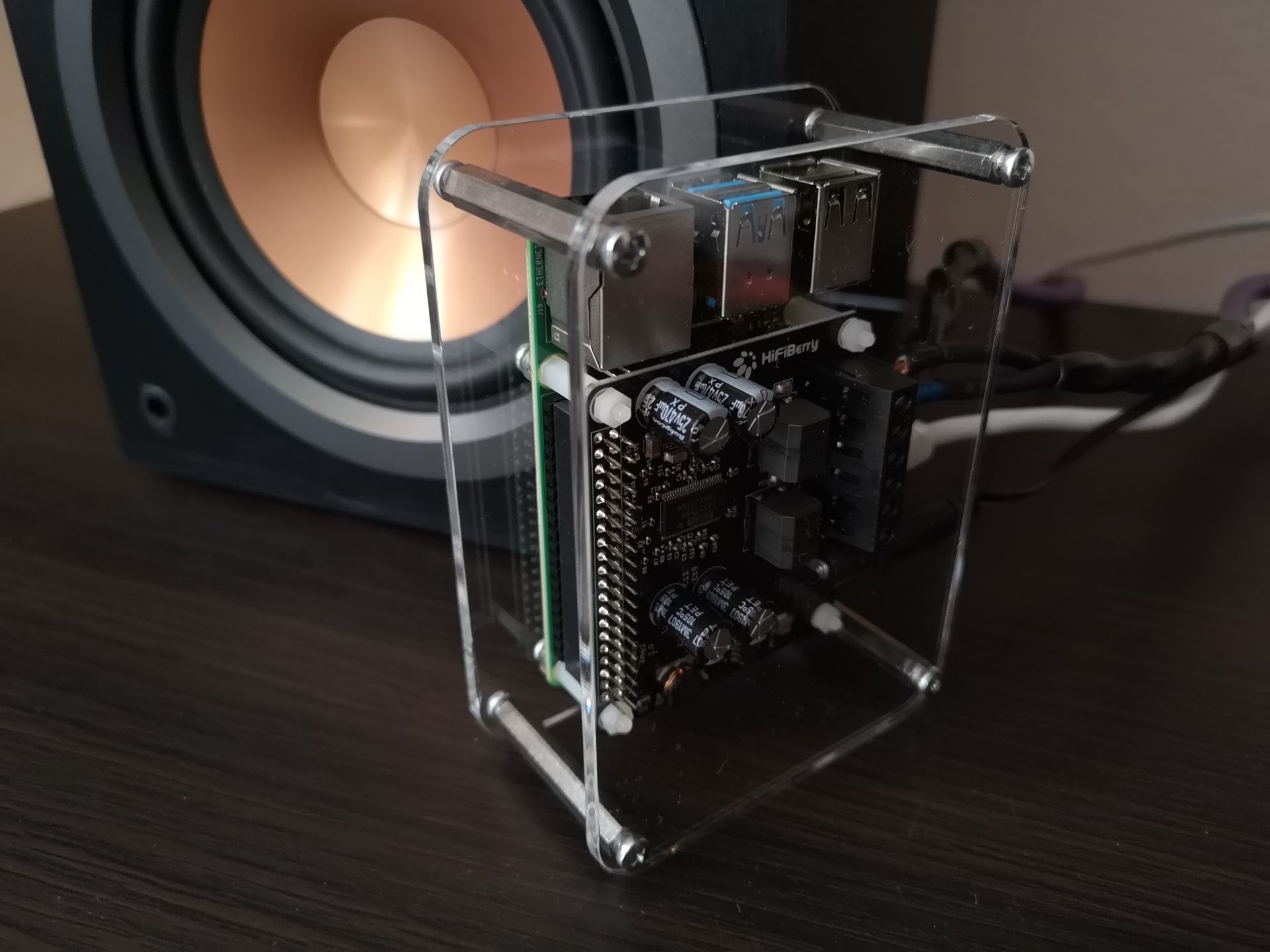

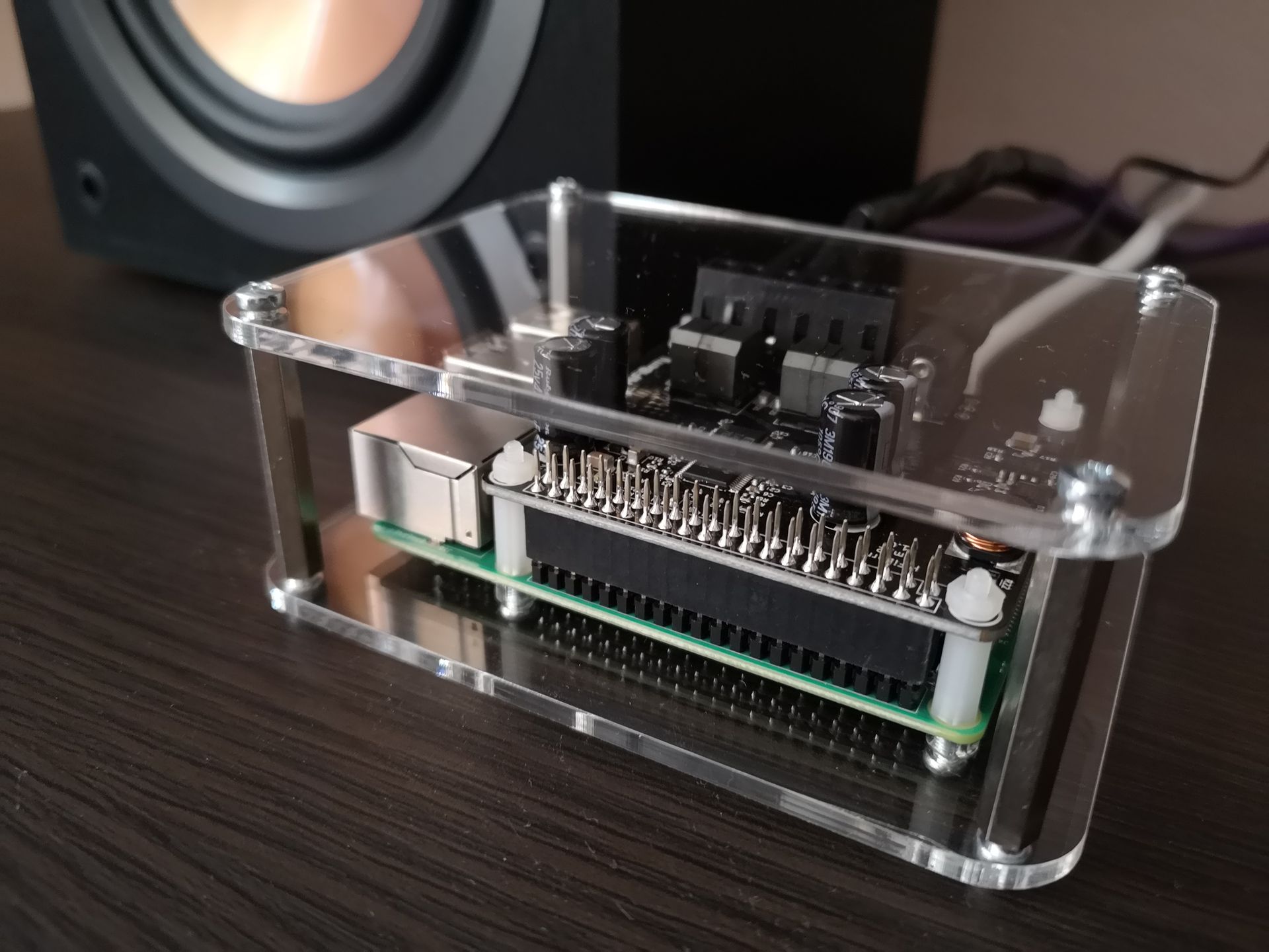

Postanowiłem rzucić HiFiBerry Amp2 na głęboką wodę i trochę poeksperymentować, dlatego też do wzmacniacza podłączyłem kolumny Klipsch R-15M o mocy znamionowej 85W, a więc dużo wyższej, niż to, co jest w stanie zaoferować Hat. To nieco karkołomne połączenie zagrało… bardzo poprawnie! Dźwięk był bardzo czysty i klarowny, zaskakująco detaliczny i dynamiczny, choć przy wyższych poziomach głośności wszystko się rozlewało i brzmiało mocno kartonowo. Nie zmniejsza to jednak faktu, że małe HiFiBerry Amp2 we współpracy z Raspberry Pi 4B było w stanie uciągnąć dość duże głośniki pasywne. Owszem, akurat ten model – Klipsch R-15M oraz inne z tej serii – charakteryzują się dużą dynamiką i działają świetnie nawet ze wzmacniaczami o skromnej mocy, ale pokazuje to, że testowany zestaw nie jest tylko skromną zabawką, która poradzi sobie tylko z małymi głośnikami.

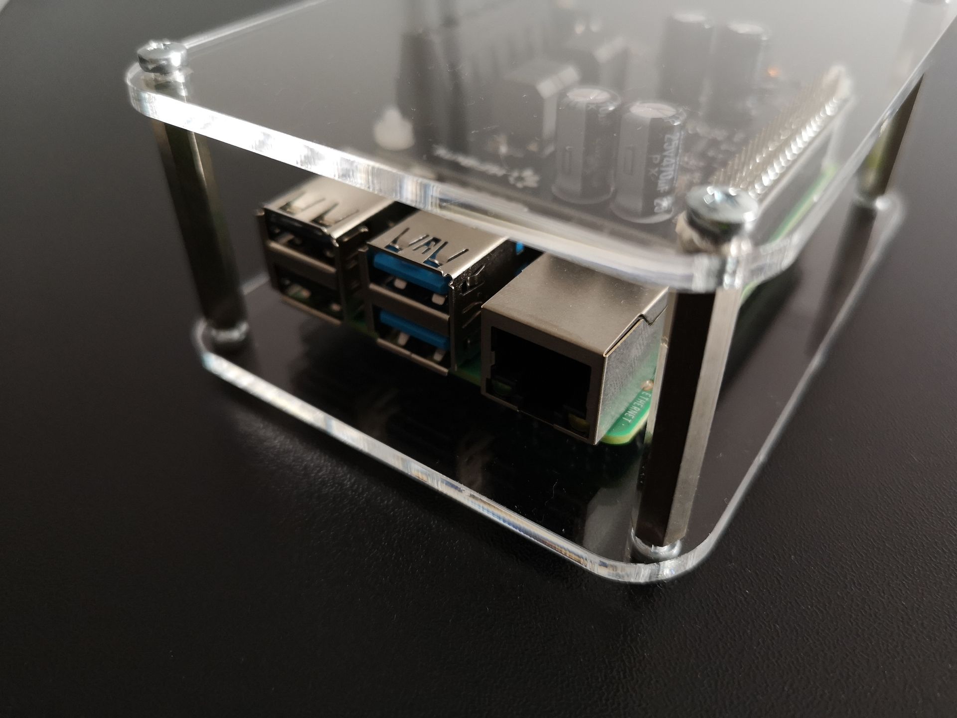

Temperatura! Grzeje się to niemiłosiernie i chęć pozostawienia zestawu bez żadnego chłodzenia to raczej kiepski pomysł. Dedykowany radiator to minimum, jeśli bardzo chcemy zachować bezgłośną prace. Do tego przyda się otwarta obudowa, no chyba, że planujemy schować układ gdzieś w głębi szafki. Poza tym trudno mieć do czegokolwiek zastrzeżenia. Co prawda cena mogłaby być odrobinę niższa, ale nic nie stoi na przeszkodzie, aby postawić tego typu wzmacniacz na starszej wersji Raspberry Pi np. 3B.
