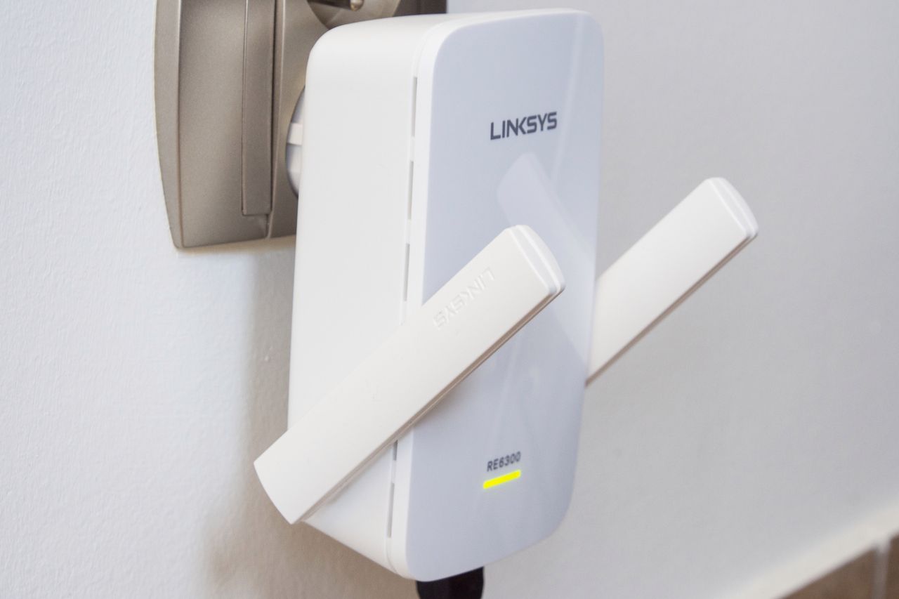

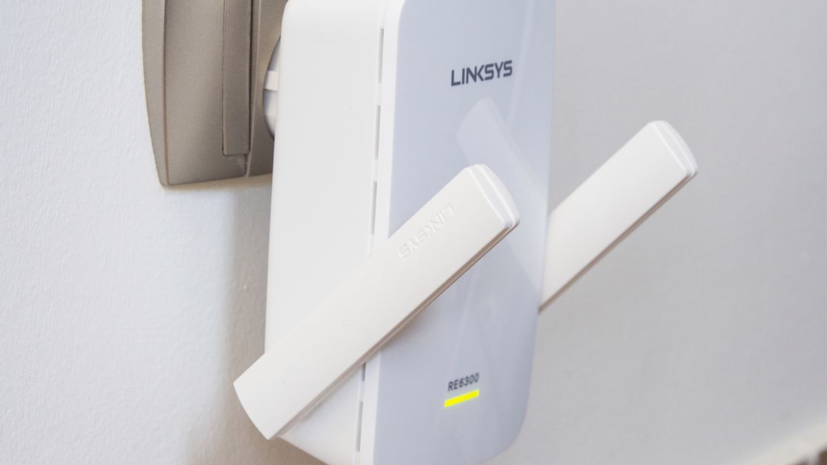

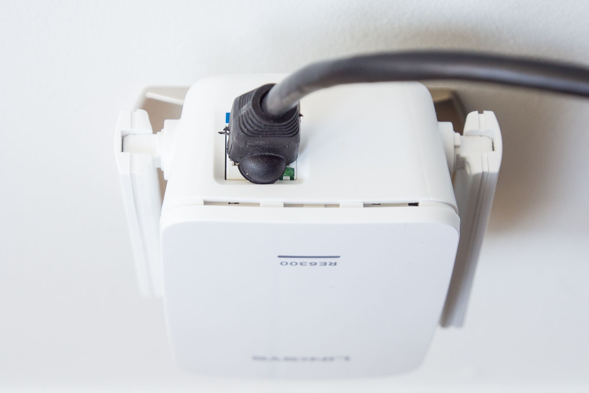

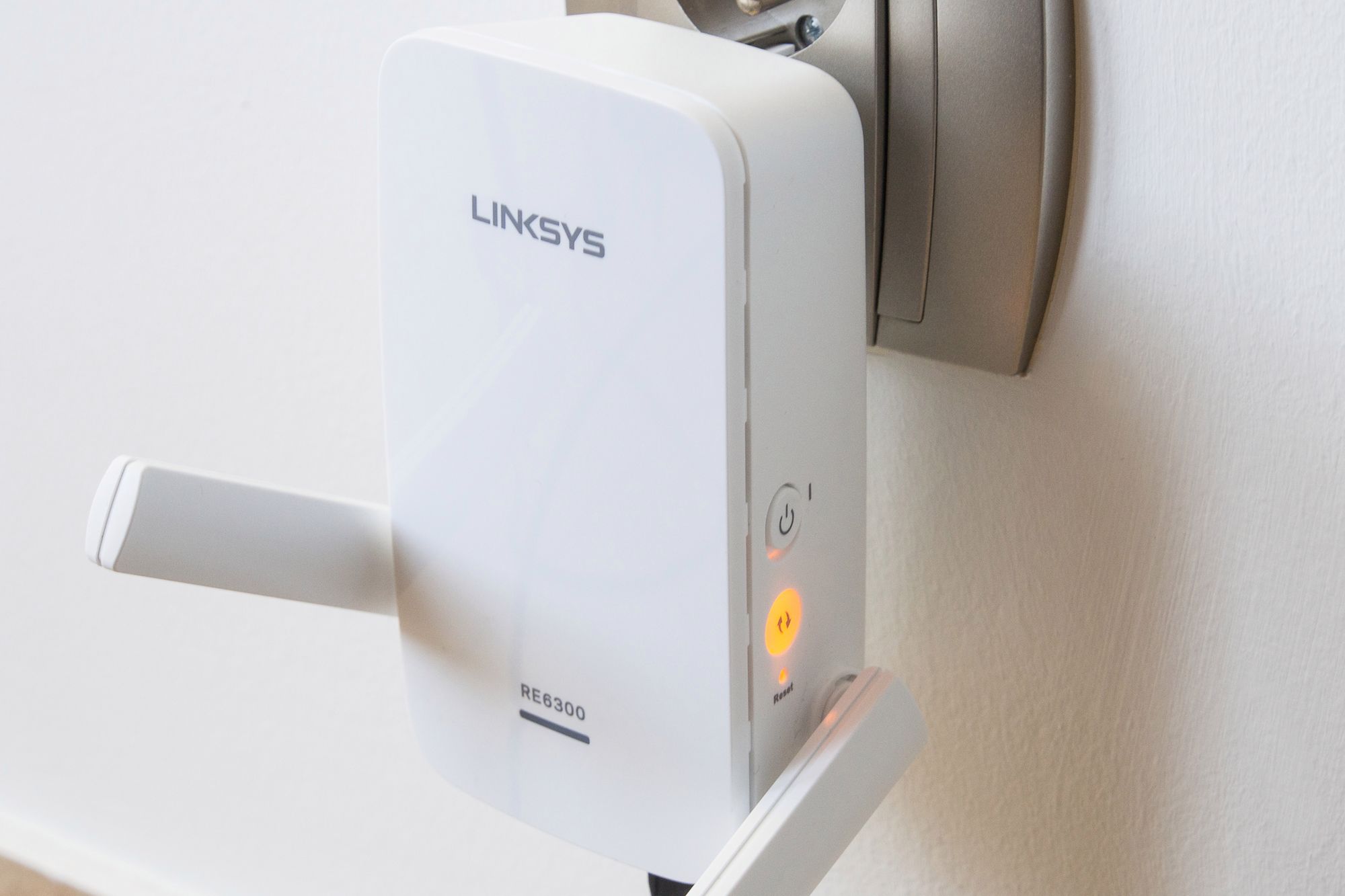

Urządzenie Linksysa oczu nie razi. To trapezoidalny klocek z białego plastiku o zaokrąglonych rogach, które po prostu wtykasz do gniazdka zasilania. Po bokach wzmacniacza znalazły się dwie naprzeciwlegle zamontowane anteny, obracające się wokół wspólnej osi, które można odchylić o 90 stopni. Na froncie – logotyp producenta i dioda informująca o stanie pracy. Na dolnej ściance gniazdko gigabitowego Ethernetu, na prawej włącznik, przycisk aktywujący Wireless Protected Setup oraz dziurka ukrywająca przycisk resetowania ustawień.
Linksys RE6300: test dwupasmowego wzmacniacza Wi-Fi 2
Budowa jest solidna, naprawdę nie ma się czego przyczepić. Nawet jak upadnie z wysokości metra na kamienną posadzkę, nic nie powinno się stać, rozłożone anteny też się nie połamią.

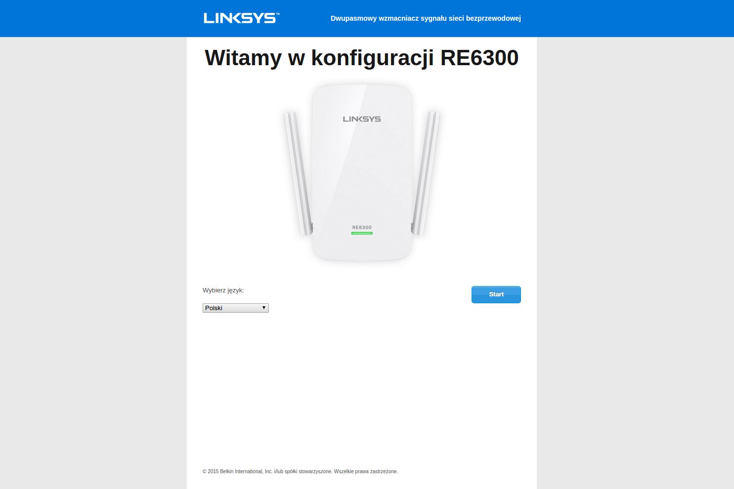

Ten wzmacniacz sygnału był jednym z najprostszych w obsłudze urządzeń, jakie zdarzyło mi się używać. Automatyczna konfiguracja sprowadza się do włączenia na chwilę Wireless Protected Setup na routerze (mam nadzieję, że nikt z Was nie jest tak nieroztropny, by mieć WPS na stałe włączone), podłączenia wzmacniacza do gniazdka w pobliżu routera i naciśnięciu przycisku WPS. To wszystko, urządzenie samo skonfiguruje sobie rozszerzenie domowej sieci (zarówno 2,4 GHz jak i 5 GHz) i poinformuje o tym zielonym światełkiem diody. Potem pozostaje jedynie zanieść wzmacniacz w miejsce, gdzie Wi-Fi jest zbyt słabe.

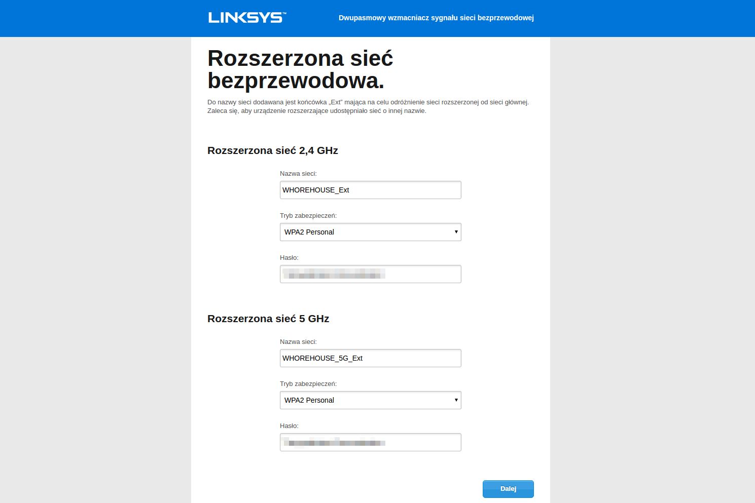

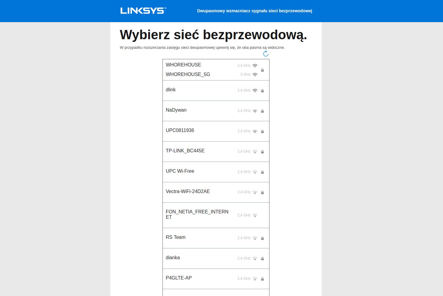

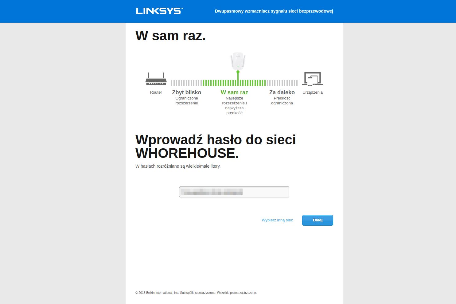

Dla ambitniejszych dostępny jest też interfejs przeglądarkowy. On jednak też jest tak prosty, że nawet nie bardzo jest co opisywać. Logujemy się do utworzonej ad-hoc otwartej sieci Wi-Fi, podajemy nazwę naszej sieci bezprzewodowej i hasło do niej, patrzymy czy wzmacniacz jest w dobrej odległości od routera – i to wszystko. Po restarcie sieć ad-hoc zniknie, a pojawią się sieci rozszerzające nasze sieci domowe.
