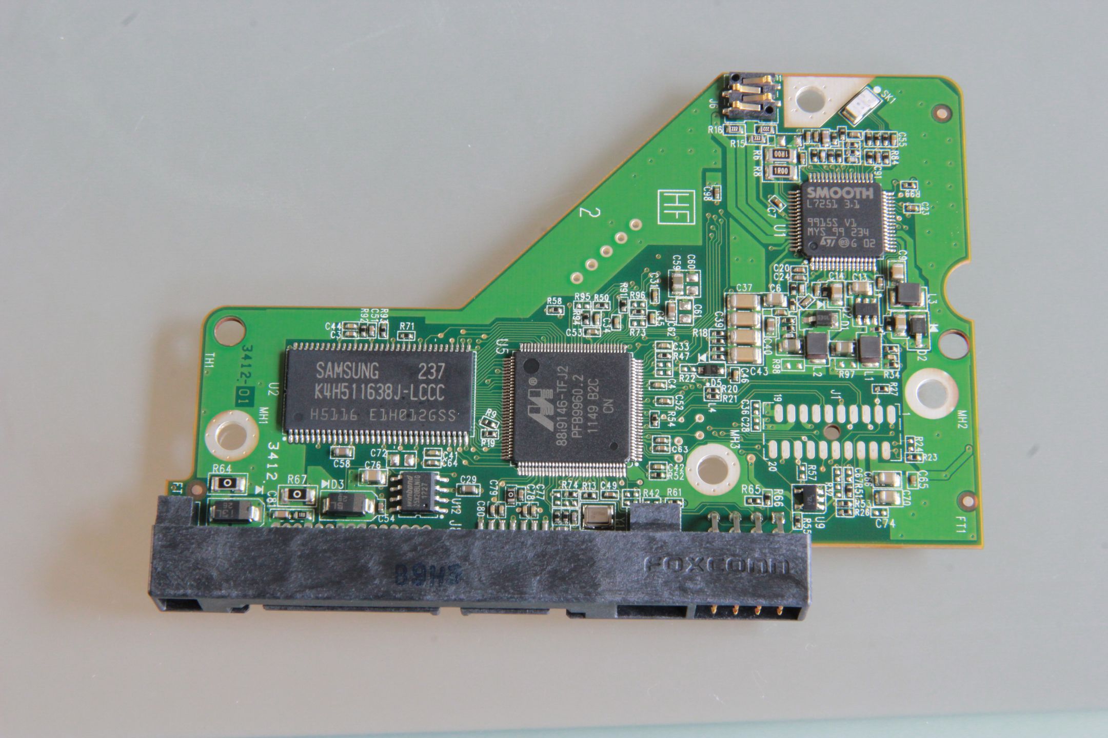

Jeszcze jak. Na płytce z czipami znajdziemy naprawdę niezłąmoc obliczeniową. W analizowanym przez badacza dysku Western Digitalznalazła się kość pamięci DRAM (czego można się spodziewać –to przecież cache twardego dysku, niekiedy całe 64 MB),mikrokontroler zajmujący się sterowaniem motoru dysku, kośćpamięci flash NAND z firmware, oraz co najciekawsze – sam układkontrolera. Co w nim jest?

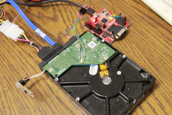

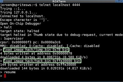

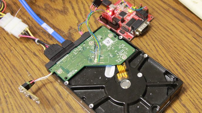

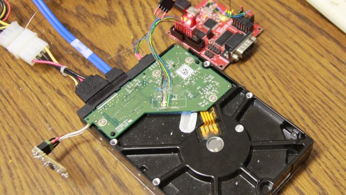

Od producentów tego się nie dowiecie. Robione przez Marvella, STi kilka innych firm układy praktycznie pozbawione są jakiejkolwiekdokumentacji, nikt się raczej nie powinien nimi interesować,prawda? A jednak… ktoś się zainteresował i odkrył rozkładpinów złącza JTAG, dającego bezpośredni dostęp do kontrolera.To był obiecujący początek – w ten sposób można modyfikowaćpamięć, ustawiać breakpointy, resetować i restartować. Wystarczypłytka interfejsu do JTAG-a, a potem pozostaje tylko uruchomić nakomputerze OpenOCD – otwartydebugger, który radzi sobie z mnóstwem różnych czipów.
Podłączenie tego do kontrolera dysku twardego ujawniło jegociekawą zawartość. W środku są aż trzy rdzenie ARM, w tym dwamocne (Feroceons/arm9) i jeden taki sobie mikrokontrolerowy,Cortex-A9. Pierwszy mocny rdzeń obsługuje fizyczny odczyt i zapis ztalerzy dysku, drugi zaś interfejs SATA, cache oraz translacjęadresów LBA na CHS.

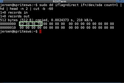

Potem już sporo dłubaniny cierpliwego hobbysty, który odtworzyłmapę pamięci kontrolera i zdisassemblował firmware, przy okazjiodkrywając coś zaskakującego. O ile w normalnych operacjachrdzenie ARM nie wpływają oczywiście na dane sczytywane izapisywane na dysk, to jednak można przechwycić operacje dyskowe,zanim trafią do interfejsu SATA – i zrobić z nimi wszystko.Pierwszy udany hack pokazał, że to całkowicie możliwe, ponadpisaniu własnego kodu sterującego drugim z rdzeni Feroceons, napoczątku każdego odczytywanego z dysku sektora pojawiała sięliczba podana do bufora, liczba której fizycznie na dysku nie było!
