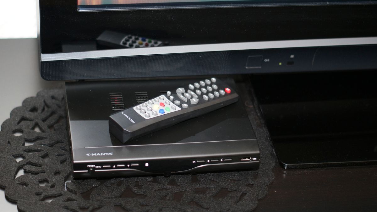

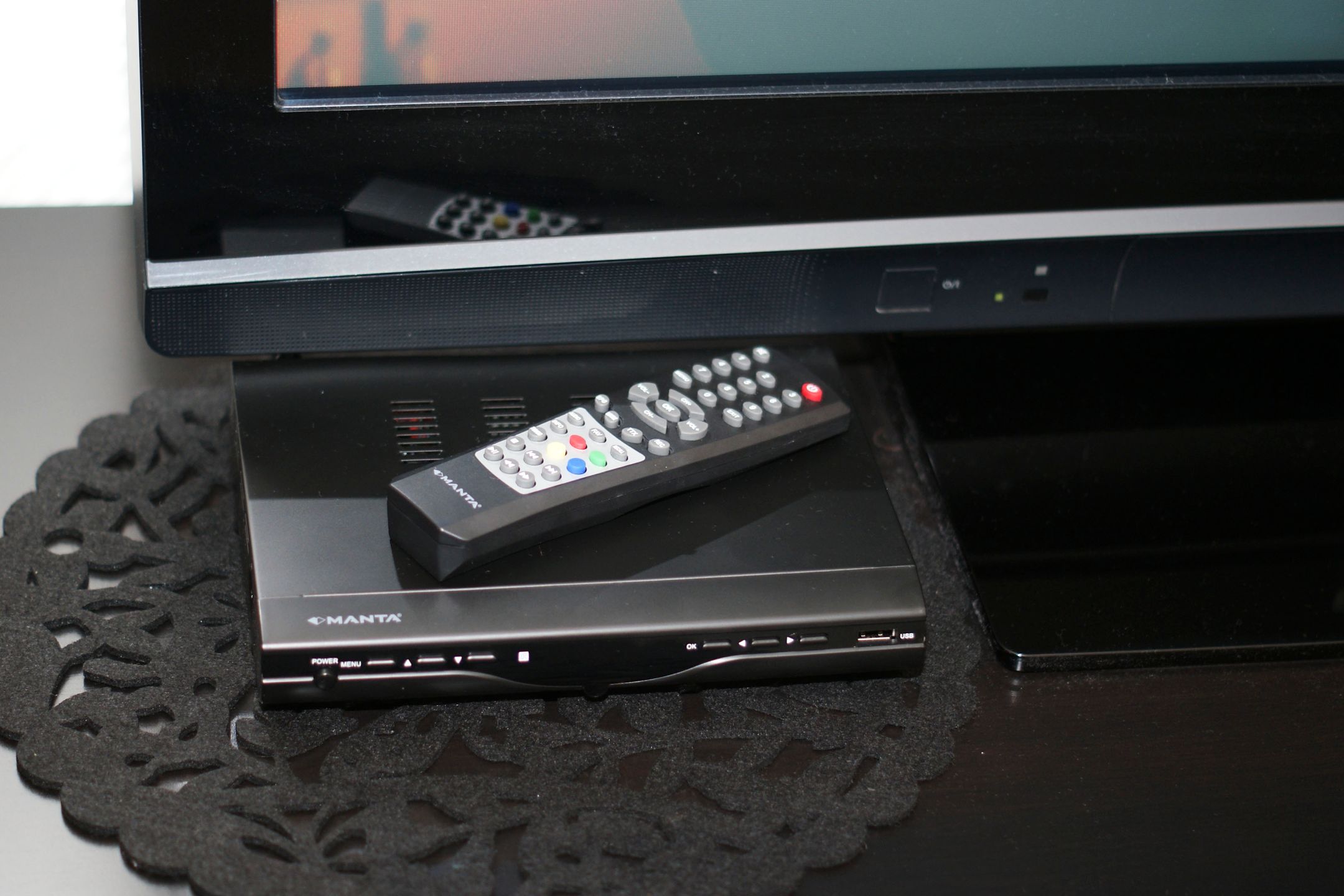

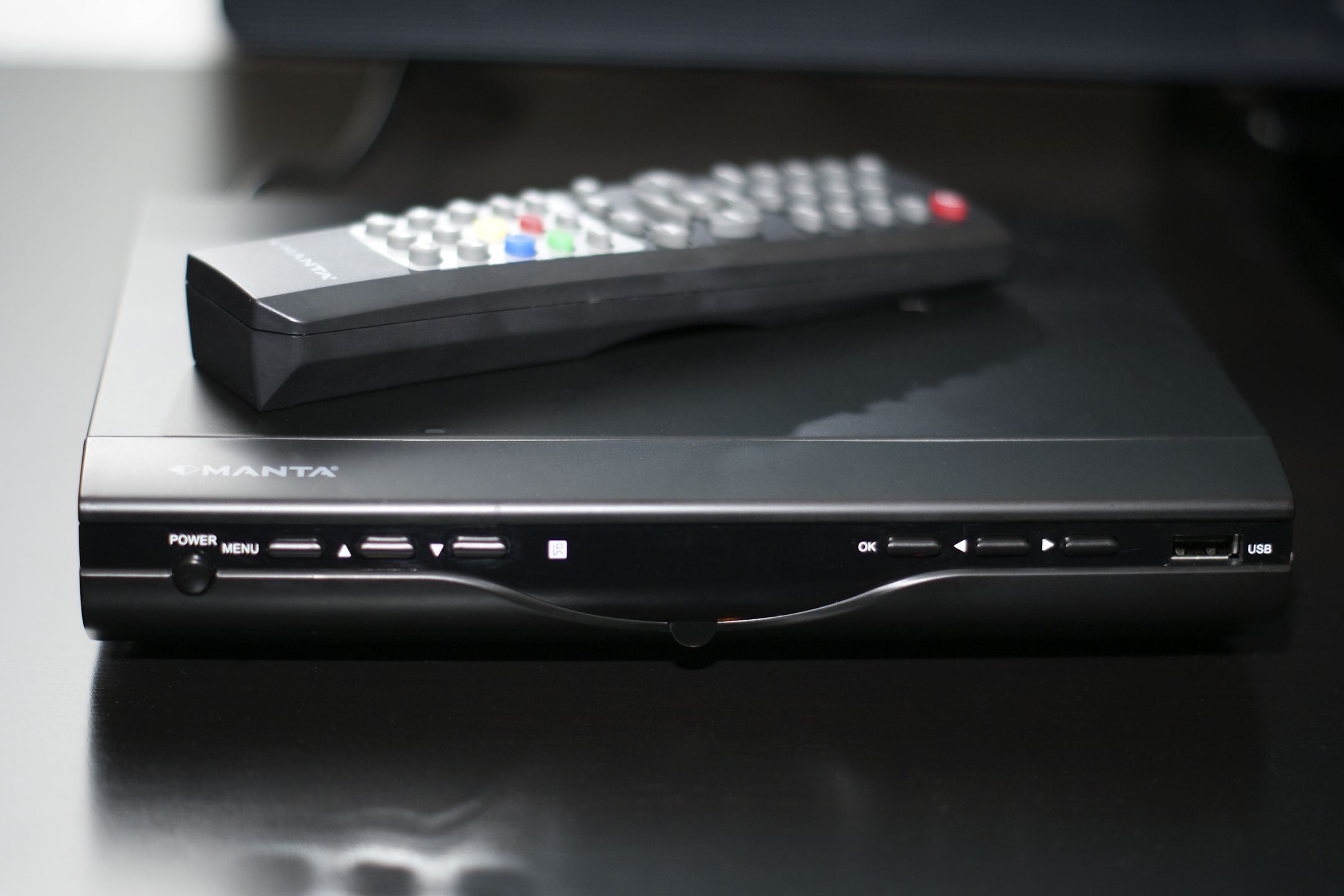

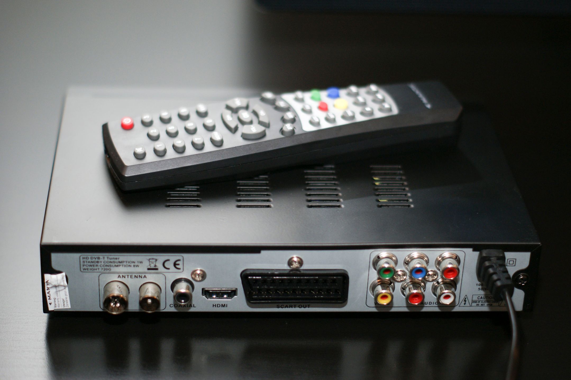

Obudowę Manty DVB-T HD Tuner DVBT01 wykonano głównie z blachy pokrytej półmatowym czarnym lakierem. Niestety warstwa wierzchnia jest bardzo delikatna i rysuje się od położonego na niej pilota. Boki, góra i dół mają wycięte otwory do wentylacji podzespołów. Na tylnej ściance umieszczono pokaźną ilość złączy (HDMI, SCART, komponentowe i kompozytowe) umożliwiających podłączenie tunera praktycznie do każdego odbiornika zakupionego w ostatniej dekadzie. Poza tym mamy jeszcze wejście i wyjście antenowe, złącze koaksjalne i na stałe zamontowany kabel zasilający. Na froncie tunera wykorzystano dwa rodzaje plastiku. Półmatowy w górnej i dolnej części oraz lakierowany połyskujący na środku, na którym umieszczono przyciski, mały wyświetlacz i port USB. Mając na uwadze tuner jako zewnętrzne dodatkowe urządzenie musimy przewidzieć na niego miejsce w pobliżu telewizora. Ze względu na pasywne chłodzenie nie jest zalecane trzymanie sprzętu wewnątrz szafki, zaś teoretycznie ograniczająca nas długość kabli nie pozwala na odsunięcie tunera na dużą odległość od odbiornika. Ostatnim elementem warunkującym lokalizację urządzenie jest dołączony do zestawu pilot…
Przy pierwszym uruchomieniu okazało się, że korzystanie z pilota jest wyjątkowo niewygodne. Reakcja na wciśnięcie przycisku jest dobra, ale pod warunkiem, że dioda imitująca światło podczerwieni, skierowana jest idealnie w czujnik zdalnego sterowania umieszczony na środku tunera. Każde, nawet minimalne przesunięcie ręki, obojętnie w jakiej płaszczyźnie, powoduje, że sygnał gubi się, co w efekcie jest bardzo irytujące.

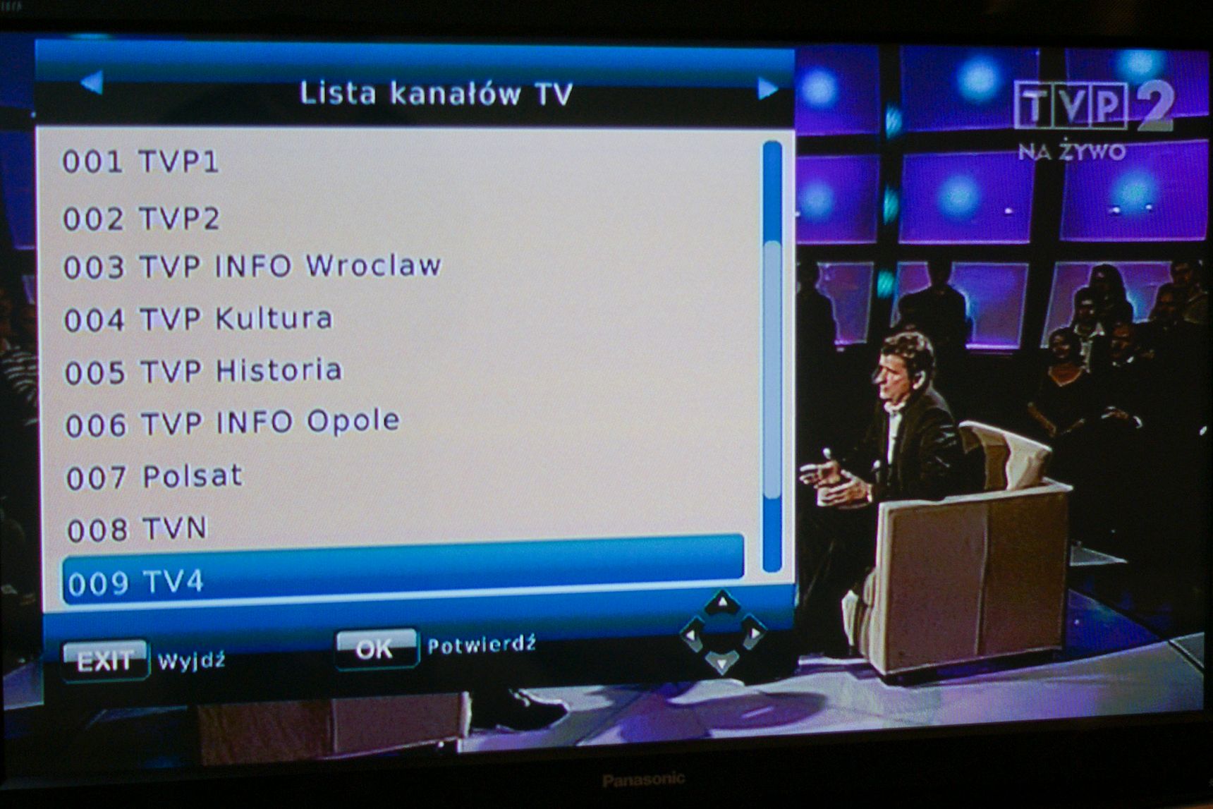

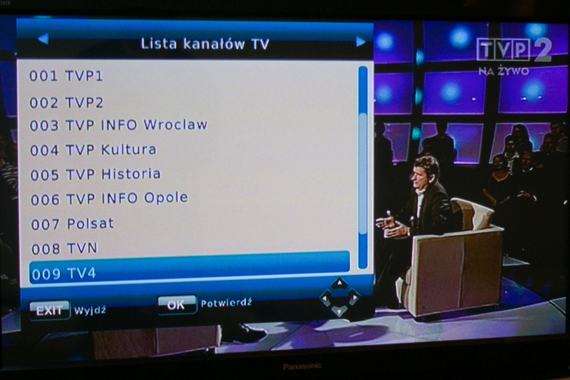

Na początku wymagana jest prosta konfiguracja, podczas której wybieramy kraj i wyszukujemy dostępne kanały. Z racji tego, że urządzenie jest zgodne tylko ze standardem MPEG4 wykryło nieco mniej kanałów niż tuner w standardzie MPEG2/MPEG4 wbudowanym w telewizor. U naszych południowych sąsiadów są nadawane cztery kanały w starszym standardzie. Dokładnie, udało się ustawić następujące kanały: Polsat, TVN, TV4, TVPuls, TVN 7, Puls 2 (tylko obraz kontrolny), TV 6, Polsat Sport News, oraz TVP1, TVP2, TVP Info, TVP Kultura i TVP Historia. Czyli wszystkie dostępne w danej chwili. Jakość wyświetlanego obrazu nie zachwyca, cóż jest on tylko nieco lepszy w porównaniu z typowym analogowym sygnałem. Trzeba poczekać na kanały w jakości HD :)

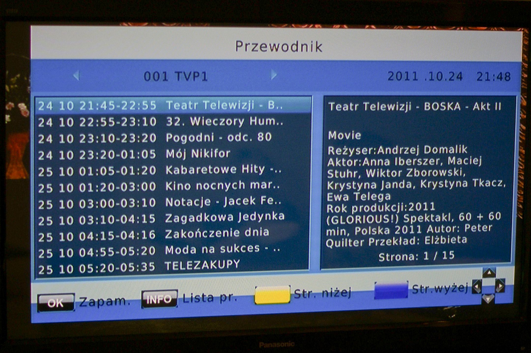

Obcowanie z menu urządzenia raczej do miłych nie należy, głównie za sprawą nieszczęsnego pilota i jego problemów z nadajnikiem podczerwieni. Graficzny interfejs wygląda dość topornie i raczej oka nie ucieszy. Jeśli zaś chodzi o możliwe opcje jest ich dość dużo, choć nie mają raczej szans by nas zaskoczyć. Jedną z kluczowych funkcji tunera jest EPG (Electronic program Guide). To elektroniczny przewodnik, w którym znajdziemy informację na temat nadawanego programu u danego dostawcy sygnału, nawet na kilka dni na przód. Dodatkowo z tego poziomu można zarządzać nagrywaniem danego programu czy też stworzyć harmonogram na kilka audycji. Warto zwrócić też uwagę na możliwość blokowania hasłem kanału oraz rozbudowaną funkcję kontroli rodzicielskiej. W urządzeniu odnajdziemy możliwość grupowania kanałów (wideo, wiadomości, sport, muzyka), nie zabrakło też funkcji Ulubione. Jak na tuner cyfrowy przystało możemy też nagrywać wybrane audycje, zapis odbywa się na zewnętrznym nośniku (dysk twardy, pendrive), niestety bez możliwości zmiany jakości nagrywanego materiału. Warto na koniec zaznaczyć, że wyłączenie urządzenia, odpięcie zasilania czy anteny nie resetuje ustawień i po podłączeniu i włączeniu zasilania uruchamia się ostatnio oglądany program.
