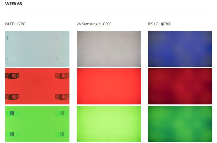

O metodologii jednego z testów wspominaliśmy już wcześniej, kiedy przybliżaliśmy wyniki w drugiej połowie ubiegłego roku. Testy jednak ciągle trwają, a rezultaty publikowane są na bieżąco kilka razy w miesiącu. Wystarczy spojrzeć na wykresy i zdjęcia matryc, by przekonać się o postępującym problemie spadku jasności w przypadku telewizora z matrycą IPS.

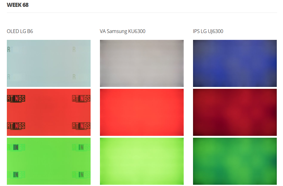

Matryce testowanych telewizorów po 68 tygodniach, źródło: RTINGS.com.
Po około 8 tys. godzin wyświetlania obrazu, jasność ekranu IPS spadła na tyle, że zrównała się z utrzymującą się mniej więcej na stałym poziomie jasnością matrycy OLED. Po ponad 9000 godzin jasność telewizora z matrycą IPS jest już zauważalnie niższa od modelu OLED i na tym etapie około połowę niższa od początkowej. Jednocześnie warto dodać, że w tym teście telewizor z matrycą VA cały czas cechuje się najwyższą szczytową jasnością, która generalnie zbliżona jest do początkowej.
